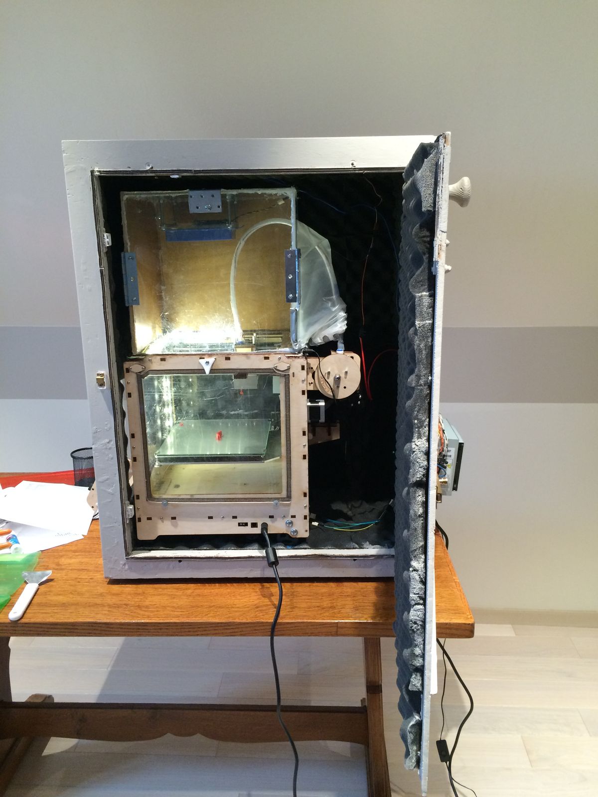

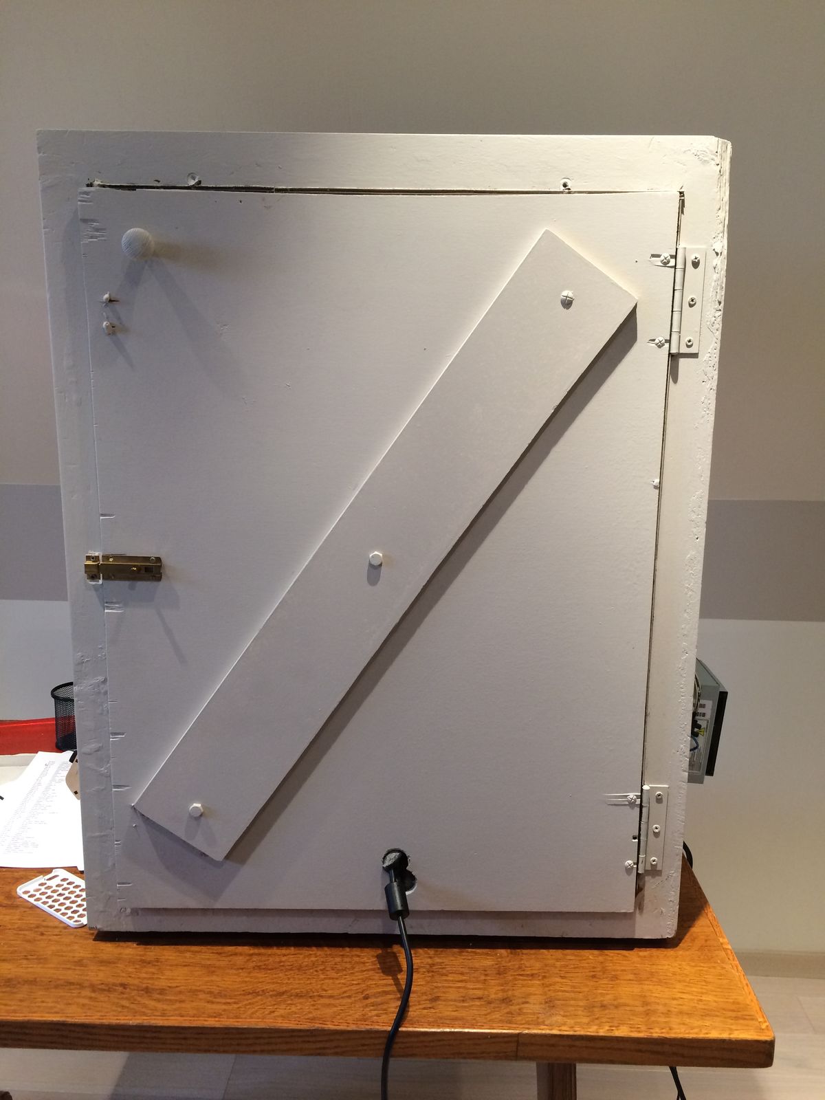

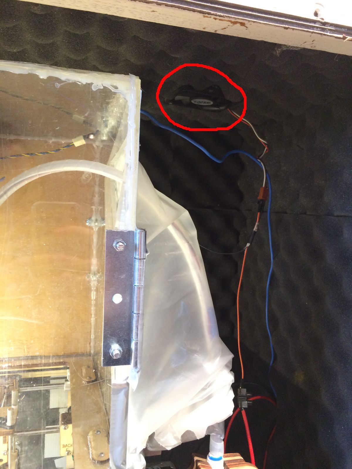

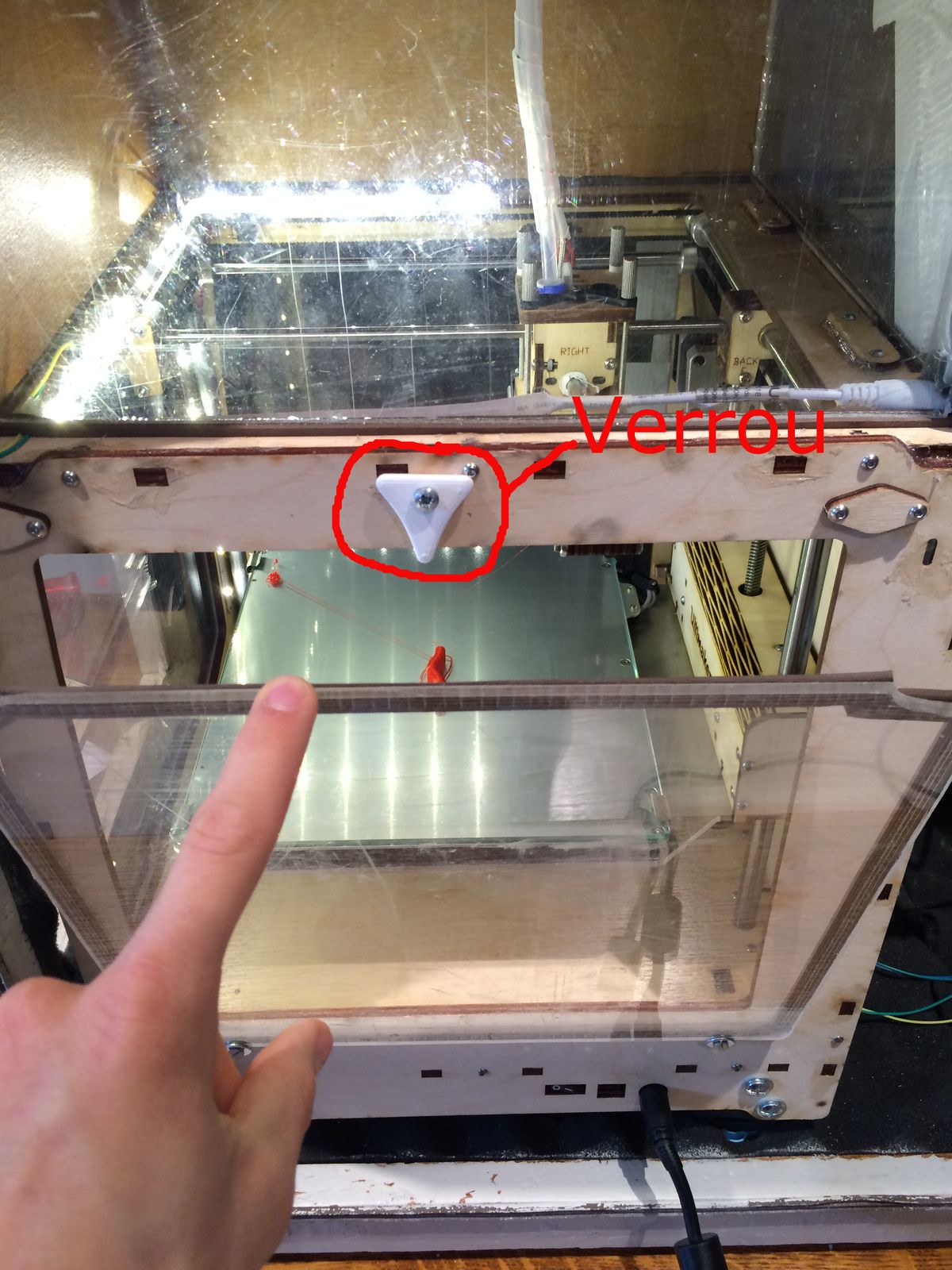

Aerobubulle Posté(e) Avril 4, 2016 Partager Posté(e) Avril 4, 2016 Voili voilou. Voici le caisson sous différents points de vue (on aperçoit la fenêtre, je placerai le caisson juste à côté). Lien vers le commentaire Partager sur d’autres sites More sharing options...

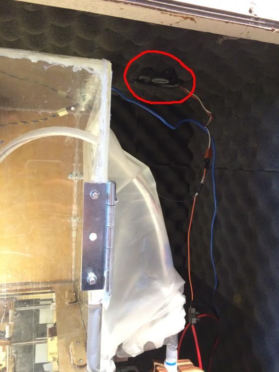

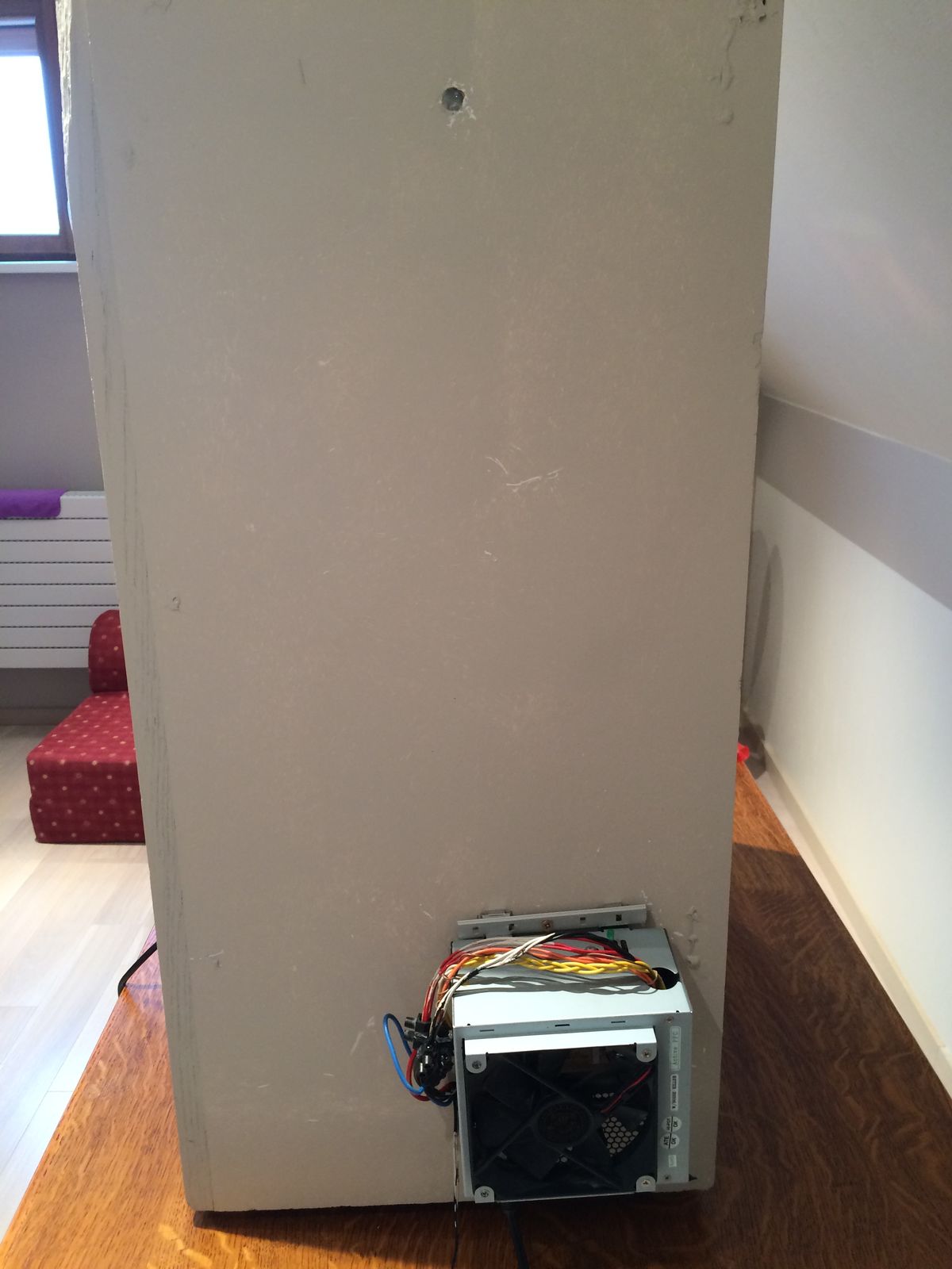

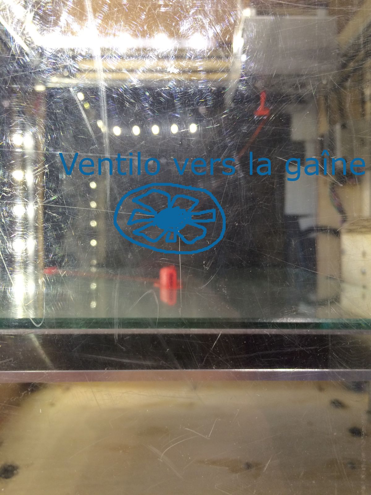

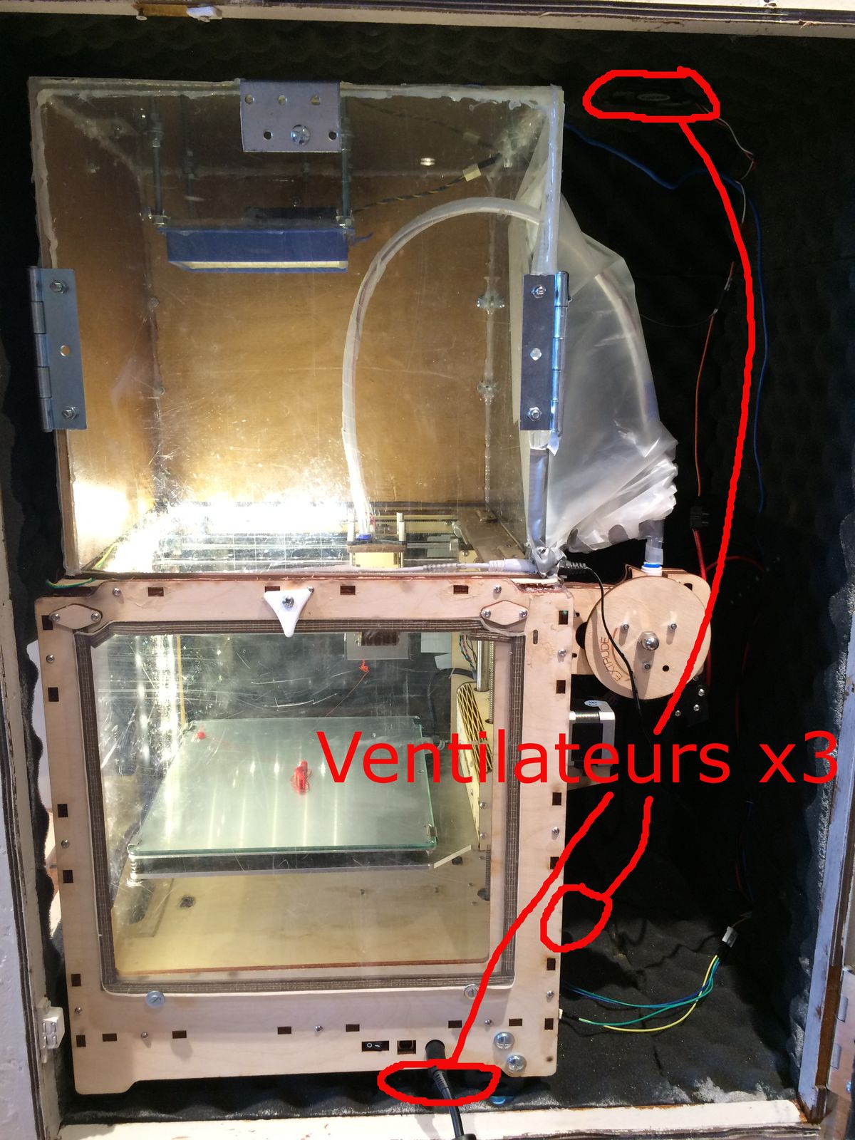

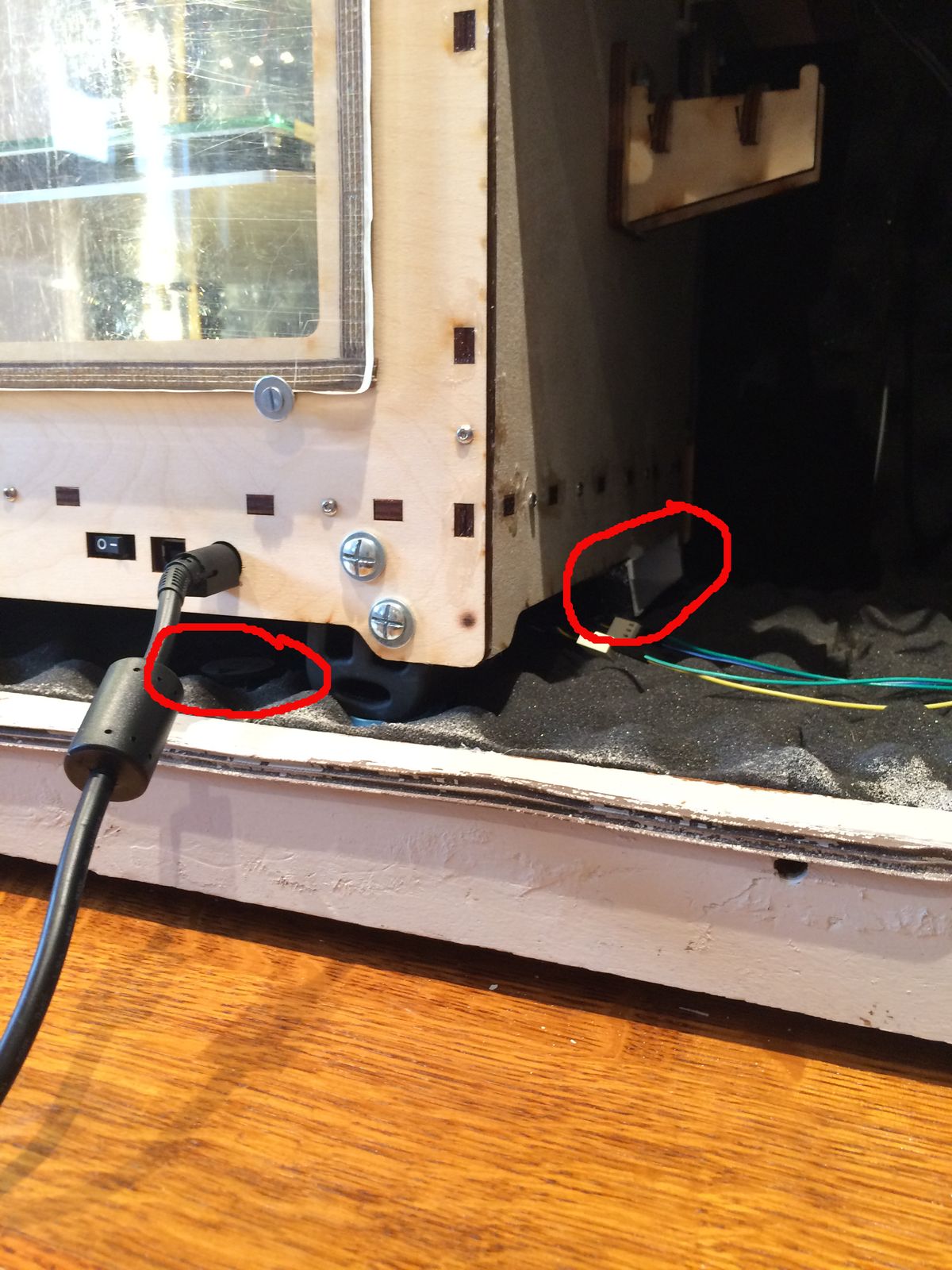

Aerobubulle Posté(e) Avril 4, 2016 Partager Posté(e) Avril 4, 2016 Ensuite, le placement des différents ventilos qui refroidissent le caisson d'isolation phonique. 2 en bas pour tirer l'air de la pièce, le faire refroidir carte électronique et moteur de l'axe Z puis l'extraire vers le haut. Et un dernier en haut pour sortir l'air réchauffé. En vue globale : Lien vers le commentaire Partager sur d’autres sites More sharing options...

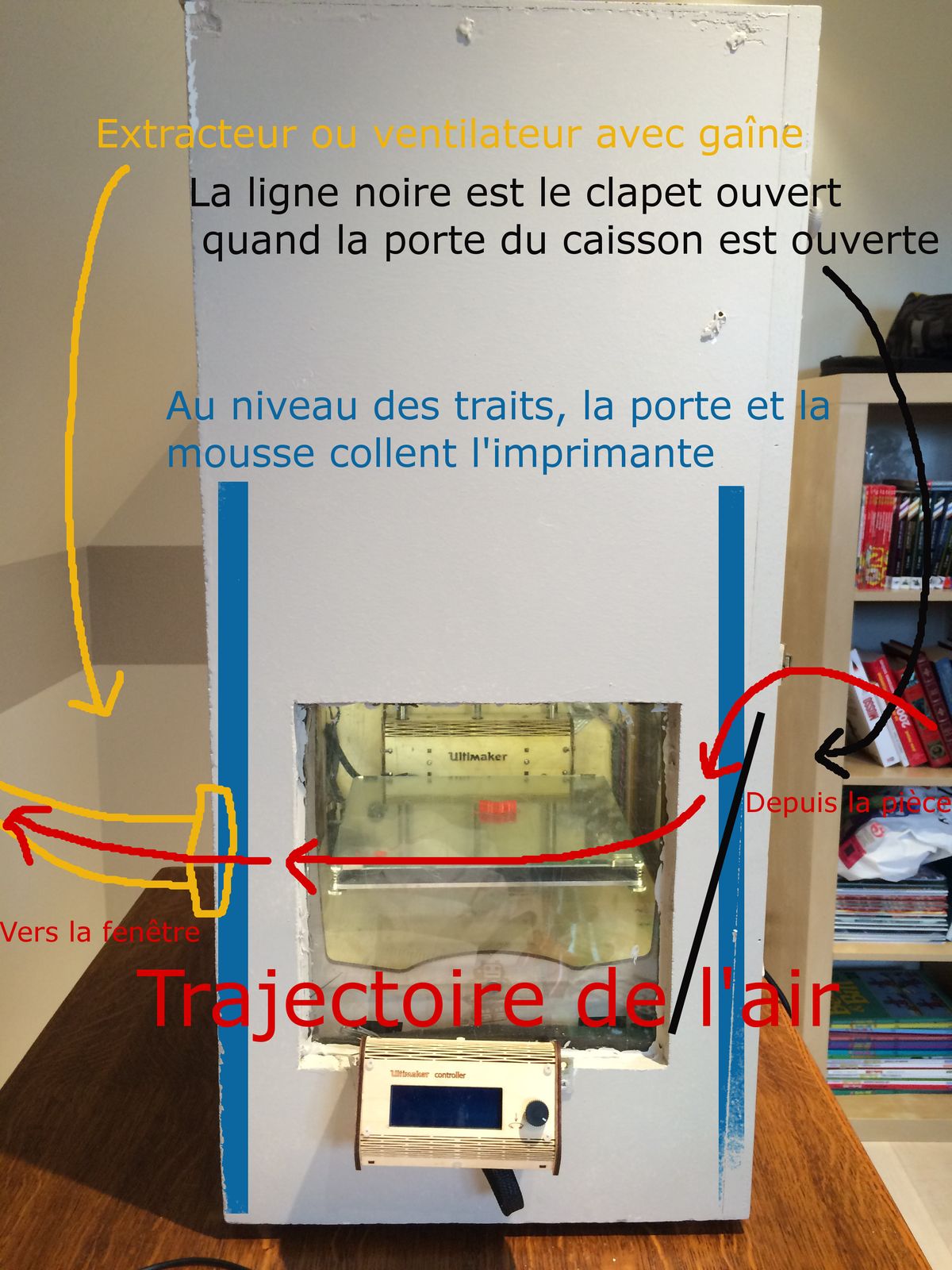

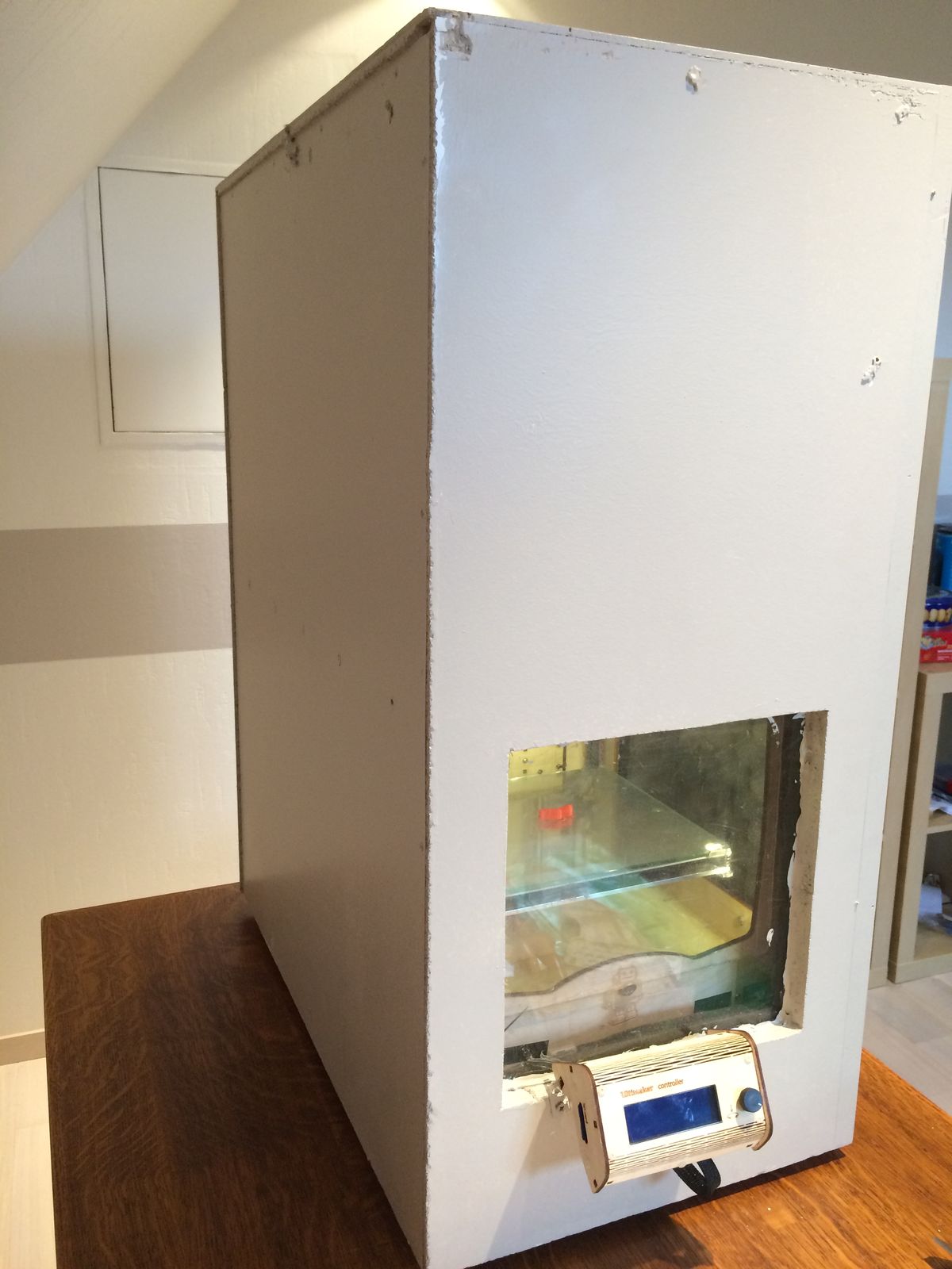

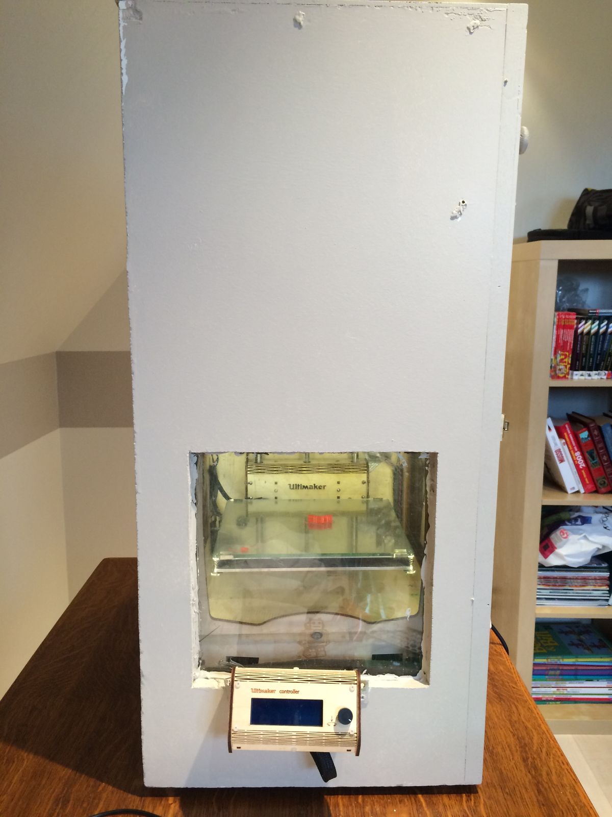

Aerobubulle Posté(e) Avril 4, 2016 Partager Posté(e) Avril 4, 2016 Puis, le clapet que je peux ouvrir et par lequel je pense faire rentrer l'air de la pièce. Au fond, je percerais dans le plexi et le caisson pour y fixer la gaîne. Et une dernière image car tout le monde aime les images et pour résumer ma pensée. Bien sûr, la gaîne va vers le mur de la pièce, mais en réalité elle sortirait par la fenêtre ouverte pendant 5-10 minutes. Mes seules craintes sont donc : - le manque d'absorption des particules/solvants par le ventilo/extracteur, ne sachant pas si ils vont d'abord se déposer puis ne pas "se décoller". - le rejet de saletés dans la pièce lors de l'ouverture du clapet (ou avec tout autre système d'ailleurs) précédant l'aspiration. J'ai finiiiiiiiiii Lien vers le commentaire Partager sur d’autres sites More sharing options...
Jefforion Posté(e) Avril 4, 2016 Partager Posté(e) Avril 4, 2016 @Aerobubulle Merci pour toute ces photos, je comprend mieux.J'ai trois chose pas très réfléchi (mais j'y pensais quand j'ai lu "mes seules craintes") :Faire un sas pour l'aire qui viendrait de la pièce pour ne la laisser chaude et ainsi faire un courant d'aire chaud directement sur la pièce pour éviter que ces dites particules de ce dépose. Mais j'ai voulu le dessiner sur une photo et j'ai vu la contrainte : le moteur de l'axe Z. Il faudrait vraiment deux ventilateurs vraiment grands. Sinon mettre au niveau où il y a le verrou et faire sortir l'aire de derrière.Deuxième chose : Faire une dépression d'aire avec la même aire (un circuit fermé). L'aire qui passe entour la pièce en construction serrait déplacer dans un caisson et ainsi l'aire serrait "déposer" (on admet que les particules finissent tombent) et mettre un filtre avant de refaire le tour.Et dernière chose : Prendre le problème à la racine, faire une aspiration au niveau de la buse. Lien vers le commentaire Partager sur d’autres sites More sharing options...
Aerobubulle Posté(e) Avril 4, 2016 Partager Posté(e) Avril 4, 2016 Tout ceci me paraît bien compliquer et j'avoue ne pas tout comprendre.Tu parles de courant d'air, et de faire sortir l'air ? Citation Sinon mettre au niveau où il y a le verrou et faire sortir l'aire de derrière. Je ne peux pas faire sortir l'air ! :rires d'Oscar2000: Par contre ça me fait penser que je peux faire tourner le ventilo en haut SANS son filtre pour un mouvement d'air continu. Filtrer après un dépôt ? Que faire de ces dépôts ? Comment être sûr qu'elles se déposent vu qu'il y a un mouvement dans le circuit fermé? Une aspiration au niveau de la buse me paraît infaisable. La perte de précision doit être grande ! imagine le poids rajouté ! Et comment gérer une gaîne qui doit bouger sur plus de 20*20cm ?! Mais je retiens l'idée de mouvement continu, merci en tout cas. Lien vers le commentaire Partager sur d’autres sites More sharing options...
