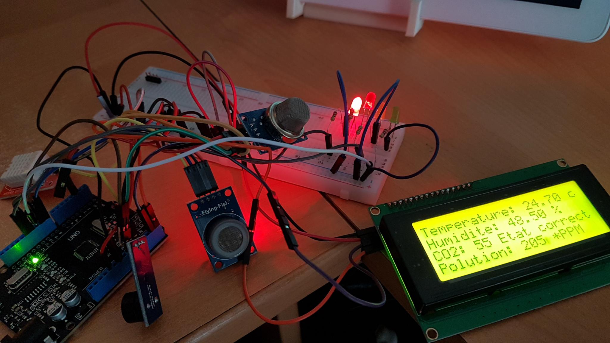

slayer-fr Posté(e) Octobre 24, 2017 Partager Posté(e) Octobre 24, 2017 Je me bidouille actuellement un petit gadget pour la pollution, ce n'est pas très sophistiqué, c'est à basse d'arduino, ça pas la vocation de remplacer un vrai System pro, ni d’être hyper précis, mais bon, ça donne quelque info, du genre, à quel moment y a vraiment urgence d'ouvrir les fenêtres, même si dans l'idéal, elle devrait toujours être ouverteBon, ce n'est pas encore fini, c'est au stade de conception 1 2 Lien vers le commentaire Partager sur d’autres sites More sharing options...

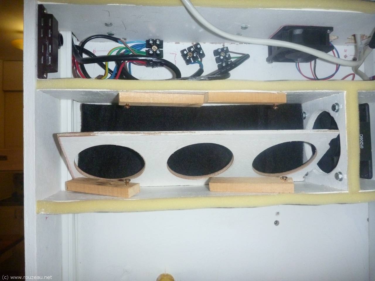

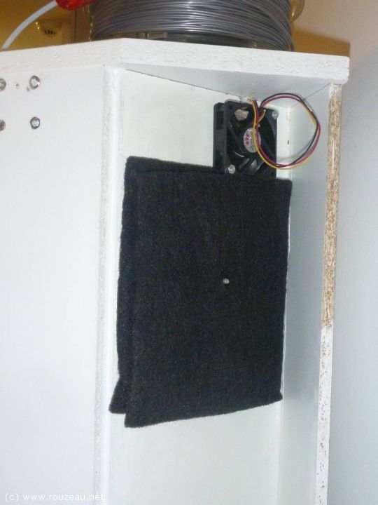

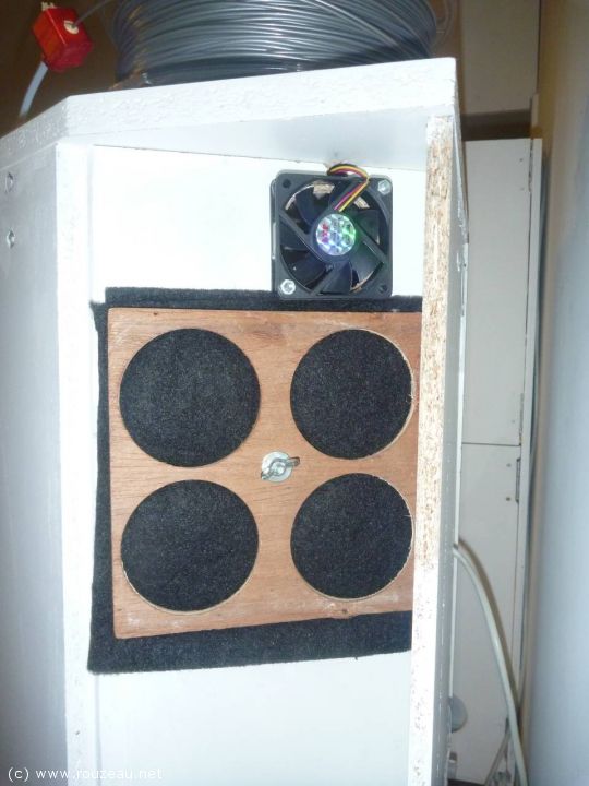

PRZ Posté(e) Février 2, 2018 Partager Posté(e) Février 2, 2018 (modifié) Mes deux deltas sont équipées avec un système de recyclage sur une espèce de feutre contenant du charbon actif, du type que l'on installe dans les hottes au dessus des plaques de cuisson. Ces matelas sont efficaces pour filtrer les COV (composés organiques volatiles) car il n'y a aucune odeur dans la boite 'de filtre' derrière les matelas. Par contre, ça ne retire pas si facilement les odeurs dans l'enceinte, donc au fil du temps, j'ai rajouté des couches et augmenté la surface de filtrage. Actuellement, Je recommanderais 8 trous diamètre 68 (diamètre des boites électriques) et 4 couches. Le débit du ventilateur n'a pas tellement d'importance du fait du recyclage. Ce n'est pas une filtration a proprement parler mais une adsorption sur charbon actif, donc ça marche probablement mieux à faible débit. Par contre, un débit suffisant est nécessaire pour avoir plusieurs recyclage complets par heures pour retirer l'odeur de l'enceinte. Pour moi, il n'est simplement pas envisageable d'avoir une imprimante sans enceinte. Je n'ai aucun équipement me permettant de savoir si mon système supprime les microparticules mais celles-ci sont tellement petites qu'on ne peut pas les filtrer et qu'on les retire par adsorption, donc je me dis que mon système à charbon actif n'est pas forcément mauvais vu que l'adsorption est le principe de base du charbon actif. Je ne vois pas trop l'intérêt des filtres HEPA dont ce n'est pas la fonction première. Sur la 'Lily' Et sur la 'D-Box' (construite avant la Lily) J'avais aussi écrit une page sur le sujet sur le wiki RepRap ici : http://reprap.org/wiki/Gaseous_pollutant_filtration Modifié (le) Février 2, 2018 par PRZ terminologie Lien vers le commentaire Partager sur d’autres sites More sharing options...
PRZ Posté(e) Février 2, 2018 Partager Posté(e) Février 2, 2018 Il y a 6 heures, nono30 a dit : bonjour @PRZ et tu les changes tout les combien ces feutres ? y a t il une préconisation du fabricant à ce sujet ? Bonjour, Je ne les ai jamais changé, mais comme j'avais ajouté des couches (sur la D-Box), c'est difficile à dire. Pour les préconisations, c'est du matériel de hotte de cuisine, donc Je suppose que l'on change quand les odeurs ne sont plus supprimées, ou que le matelas est bloqué par la graisse (normalement on met un matelas pour filtrer la graisse devant, c'est d'ailleurs vendu avec mais je ne l'ai pas utilisé). Lien vers le commentaire Partager sur d’autres sites More sharing options...
PRZ Posté(e) Février 2, 2018 Partager Posté(e) Février 2, 2018 Il y a 6 heures, nono30 a dit : bonjour @PRZ et tu les changes tout les combien ces feutres ? y a t il une préconisation du fabricant à ce sujet ? En fait, en service il y a toujours une odeur dans l'enceinte, mais mes compartiments de filtrage sont accessibles via une porte, aussi pour tester leur efficacité, Je me contente d'ouvrir la porte (en service, donc quand ça circule dans le compartiment) et s'il n'y a pas d'odeur dans le compartiment, c'est que le filtre fonctionne, c'est tout. Lien vers le commentaire Partager sur d’autres sites More sharing options...
