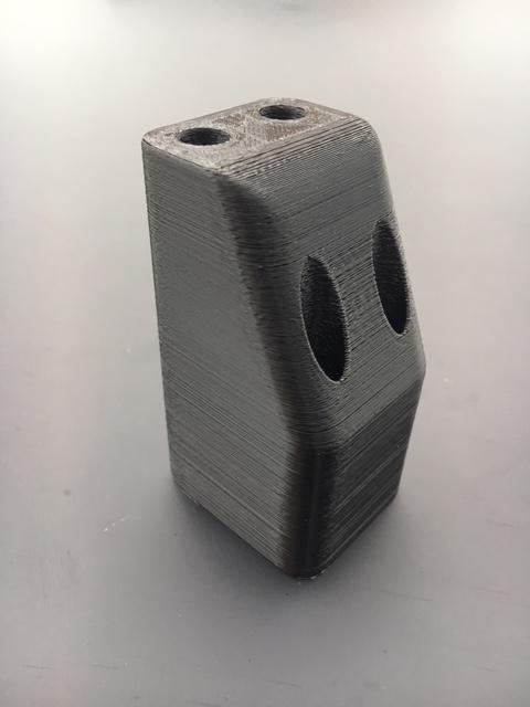

David590 Posté(e) Septembre 3, 2018 Auteur Partager Posté(e) Septembre 3, 2018 J'ai eu un décalage au bout d'une heure, moins important que d'habitude 0.80mm, je comprend pas trop Je disais qu'il n'y avait pas de point dur mais comparer à maintenant c'est le jour et la nuit, quand je soulève l'imprimante d'un coté de même pas 1cm le plateau glisse vers l'autre coté tout seul, donc si c'est pas le driver ça doit forcement aller Il y avait toujours le nema23, trop d'inertie ? j'ai remis le nema17, j'ai relancé un print depuis 50mn... je surveille Lien vers le commentaire Partager sur d’autres sites More sharing options...

David590 Posté(e) Septembre 4, 2018 Auteur Partager Posté(e) Septembre 4, 2018 J'avais oublié l'effet que ça fait d'aller au bout d'une impression .. que c'est bon Effectivement @Guizboy et @fran6p , vous étiez persuadé qu'il y avait une résistance mécanique et vous aviez raison Merci beaucoup de m'avoir aidé jusqu'au bout et je sais que ça devait être lourd au bout d'un moment surtout quand on a pas la machine sous les yeux, mais vous n'avez rien laché MERCI Merci à toi aussi @doby02, tu as mis le jerk en évidence, ça n'est pas complètement la source du problème mais il n'est sans doute pas à négliger, cette impression je l'ai fait à 5 sur le Jerk Y, a voir si tout ce passe bien quand j'augmenterai Il y a 21 heures, Guizboy a dit : Le "Jerk" permet d'avoir des angles propre, ce n'est pas un indice de qualité ou de puissance Par exemple, pour avoir des angles droits bien définis sur ma machine, le "Jerk" est réglé à 26 en X et en Y. C'est quoi l’intérêt de faire gérer le "Jerk" par le trancheur ? Je parlais de faire gérer le Jerk par le trancheur parce ce qu'il à l'air de mettre des valeurs par défaut plus dans la normal, plutôt qu'avec mes malheureux 5 , par défaut Cura régle 20 en print et 30 en déplacement, ça ressemble plus à ton réglage finalement Par contre pourquoi Cura règle le jerk plus vite dans les déplacements, quel est l’intérêt ? Sur ce print, Cura m'a annoncé 6h et l'impression à durée 9h, je sais que c'est toujours un peu plus long mais serait ce le Jerk à 5 qui augmente considérablement le temps ? Tu me conseilles de désactiver le contrôle du jerk dans Cura et de le gérer dans Marlin? Quelles valeurs me conseilles-tu d'essayer? Désolé ça fait beaucoup de questions mais je suis au taquet, mon imprimante s'est assez reposé, elle va brûler du filament maintenant 1 Lien vers le commentaire Partager sur d’autres sites More sharing options...

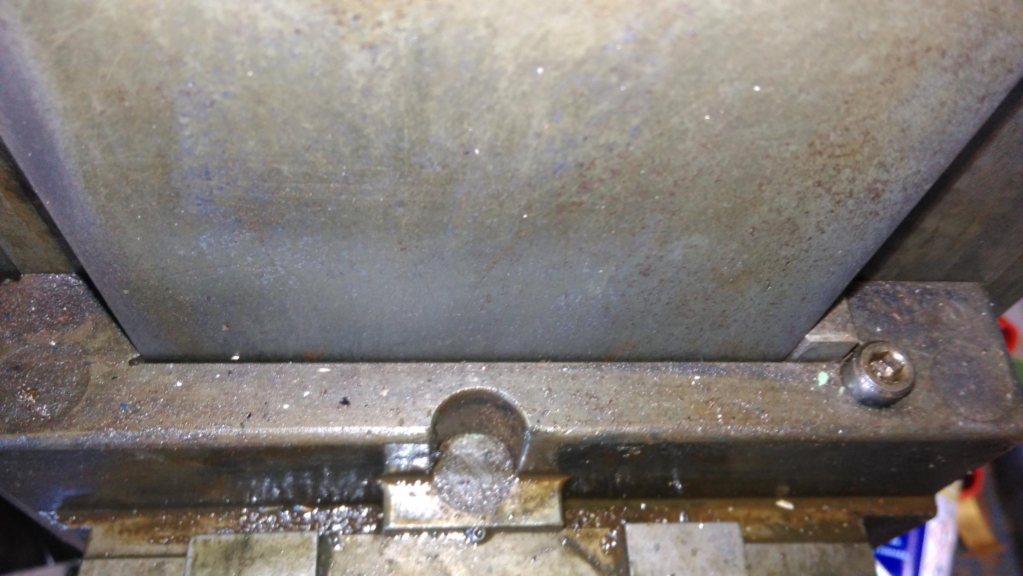

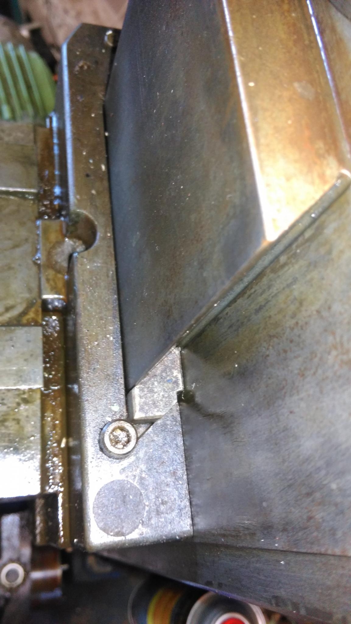

Chevelu37 Posté(e) Septembre 5, 2018 Partager Posté(e) Septembre 5, 2018 @fran6p, Je sais que ce n'est pas une imprimante 3D et qu'il ne faut pas comparer... Mais les principes de base reste les mêmes. Après, comme je dis, il faut que les rails soient parallèles.. Et si on veut bien faire les chose, il faut ajuster un rail, en desserrant l'autre pour lui donner de l'aisance. Une fois le premier ajusté, ajuster la géométrie du deuxième rail en fonction du premier puis ajuster les galets sur ce rail dégauchi. Lien vers le commentaire Partager sur d’autres sites More sharing options...
fran6p Posté(e) Septembre 5, 2018 Partager Posté(e) Septembre 5, 2018 Pour moi, actuellement c'est du Chinois . Habituellement je n'ai pas trop de problème à conceptualiser mais les photos ci-dessus ne me parlent pas du tout : ça représente quoi ? La mécanique n'est pas un domaine que je maîtrise donc comme la plupart des néophytes je fais confiance aux spécialistes. Sur ma CR10 modèle S3 il n'y a qu'un seul rail de guidage et depuis que je la possède, j'ai enlevé les deux galets du milieu sur les six et je peux te dire que les impressions issues de la bête sont plus que correctes. J'hésite même depuis un bon moment à ne tourner que sur trois galets (comme le support de la tête) au lieu de quatre (soit à gauche, deux galets "normaux" et à droite un galet avec excentrique ou à gauche un galet "normal" et à droite deux galets avec excentriques). Lien vers le commentaire Partager sur d’autres sites More sharing options...

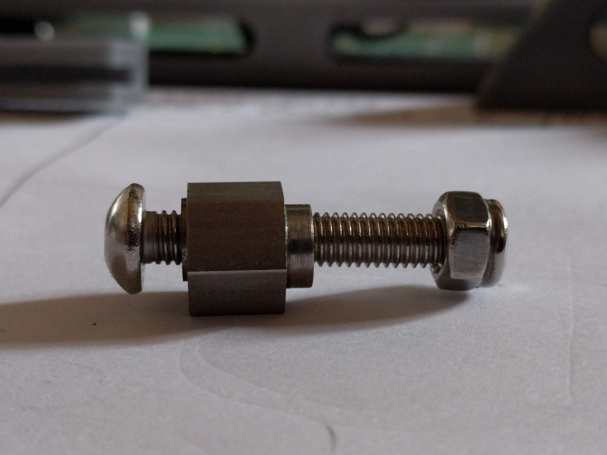

Jean-Claude Garnier Posté(e) Septembre 5, 2018 Partager Posté(e) Septembre 5, 2018 Mouais Sur mamienne, qui a aussi deux rails j'ai 3 galets par rail : Rail Gauche : Rail Droit : Galet simple d'un côté Galet simple d'un côté Excentrique de l'autre Excentrique de l'autre Galet simple d'un côté Galet simple d'un côté A noter que les excentriques sont tous deux côté intérieur Comme dit le Castelroussin à poil long, il faut que les deux rails soient parallèles pile-poil entre eux, et dégauchis perpendiculaires au X (au comparateur sur une équerre à chapeau) Après, selon la "sensibilité" mécanique de chacun, il peut y avoir plusieurs approches, mais la façon de faire qui est la mieux c'est surtout "celle qui te va" il y a une heure, Chevelu37 a dit : .. /.. Je ne cautionne pas le fait de retirer des galets, je préfère ajuster ce que que les mecs ont mis des semaines à mettre au point. Alors ça tu vois, pour moi c'est pas un argument, quand tu vois les conneries qu'on rencontre. 1 Lien vers le commentaire Partager sur d’autres sites More sharing options...
Chevelu37 Posté(e) Septembre 5, 2018 Partager Posté(e) Septembre 5, 2018 @fran6p, ce que tu vois sur les photos, ce sont des glissières qui font le même boulot que nos rails et galets mais d'un âge deux fois supérieur au mien.... Tu remarqueras à droite de la première photo, une vis et une espèce de cale qui sont liées l'une à l'autre. c'est l'équivalent de nos excentriques. Le principe, c'est que à gauche, c'est une référence et à droite un ajustage. et cela ne représente mécaniquement qu'un seul rail sur nos imprimantes. Pour info, c'est une fraiseuse suisse de 1968. @David590 Franchement, ces galets sur ces rails pour le prix que ça vaut et en prenant la peine de les ajuster, c'est du pur bonheur... Quasiment pas d’effort, peu d'usure et tout simplement adapté à ce que nous en faisons. il y a 17 minutes, David590 a dit : j'ai vu en remontant que les trous des excentriques sont plus gros que ceux des galets simples, risque d'avoir un jeu et peut être faire pire que mieux Oui, c'est sûr. Dans le montage initial, ils t'ont percé les trous comme cela, c'est pour ça que je persiste à dire qu'il faut que tu ajustes dans la configuration où tu l'as eu dans un premier temps. Je n'ai pas mis un axe de 10mm mais une courroie de 10mm de large, et mon problème, c'est que je n'ai pas trouvé une poulie avec un axe de 5 de Nema17 avec une largeur de 10. Donc je suis passé sur un Nema23 avec un axe de 6.35 et un poulie qui va bien. Aussi, j'ai quand alourdi mon lit en voulant le stabiliser au niveau température et rigidité, je me suis dit qu'un moteur un peu plus pouvait régler mes tous mes problèmes. il y a 23 minutes, Jean-Claude Garnier a dit : Comme dit le Castelroussin à poil long, il faut que les deux rails soient parallèles pile-poil entre eux, et dégauchis perpendiculaires au X Merci il y a 24 minutes, Jean-Claude Garnier a dit : Alors ça tu vois, pour moi c'est pas un argument, quand tu vois les conneries qu'on rencontre. Ouhlala!!! Si on rencontre des conneries, c'est qu'on le veut bien, que l'on veut payer moins cher .... Moi, au final, je remercie les "bouffeurs de riz" de me proposer une base sur laquelle je travaille. on ne fabrique plus en France, ces imprimantes sont du pain béni!! Pis je viens de rééquiper une salle de traite avec ma chinoise pour 30% moins cher que les fournisseurs magistraux. Ils produisent, et nous, il nous reste un peu de connaissances pour peaufiner , profitons en et partageons les Lien vers le commentaire Partager sur d’autres sites More sharing options...
David590 Posté(e) Septembre 5, 2018 Auteur Partager Posté(e) Septembre 5, 2018 (modifié) Je suis loin d’être le mieux placé et je peux certainement me tromper mais 6 roulettes dont 3 fixes sur chaque rail, je comprend pas trop la logique de nos amis Chinois @Chevelu37 Je comprends qu'on vienne poser une roulette fixe sur un rail et que l'on ajuste celles ci avec une autre roulette excentrique à son opposé, ça ok Mais déjà rien que les 2 rails avec 2 roulettes fixe à en position intérieur me dérange, que ces roulettes ne touchent pas le rail ou bien qu'elles forcent dessus on ne peut rien y faire car elle sont fixes ! .. si en plus on met 2 fixes en plus à l’extérieur de chaque rails ! Elle servent à quoi si on peut pas les régler?? On pourrait commencer par régler ces 2 roulettes fixes intérieur en réglant les rails mais chez moi les rails ne sont pas réglable, il y a juste le jeu du trou de la vis Si je règle une paire de fixe/excentrique sur un rail je déréglerai forcement l'autre rail, comme la expliqué @Guizboy, ça n'est que des contraintes sur contraintes, tout s'oppose Et pourquoi pas 6 excentriques? Rail Gauche Rail Droit Excentrique Excentrique Excentrique Excentrique Excentrique Excentrique Le but, dites moi si je me trompe, c'est que le plateau soit le moins contraint et le plus stable possible sans qu'il n'y ai de jeu, c'est pour ça que je ne comprend pas ces roulettes fixes Avec 6 excentriques, je choisi la pression parfaite que je veux exercer sur chaque roulette C'est décidé, je veux plus de fixes, dites moi si je dis une grosse connerie ? Comme je dis, je suis loin d’être le mieux placé, j'essai d’être logique Pour la calibration des axes je suis tombé sur un tuto qui dit que les cubes de calibration 20x20 ne sont pas l'idéal, il conseille plutôt une croix de calibration avec un tableau excel https://www.thingiverse.com/thing:2484766/comments Avec cube 20x20, ma mesure est trop grande et je dois donc baisser la valeur step/mm Pourtant d'après la croix, je dois augmenter ma valeur step/mm Cela s'explique car le tableau de la croix calcul une moyenne de toutes les valeurs mesurées, de 5 à 150mm, or mes mesures de 5,10,15,20,25,50..sont plus grande que la référence(comme sur le cube) alors que mes mesures 125 et 150 sont plus petites, bizzare non? A qui se fier? la croix ou le cube? Il y a 1 heure, Chevelu37 a dit : Si on rencontre des conneries, c'est qu'on le veut bien, que l'on veut payer moins cher .... Moi, au final, je remercie les "bouffeurs de riz" de me proposer une base sur laquelle je travaille. on ne fabrique plus en France, ces imprimantes sont du pain béni!! Pis je viens de rééquiper une salle de traite avec ma chinoise pour 30% moins cher que les fournisseurs magistraux. Ils produisent, et nous, il nous reste un peu de connaissances pour peaufiner , profitons en et partageons les Exactement, c'est pour ça que l'on essai de réfléchir la où ils ne l'on peut être pas fait, comme ces fameuses roulettes Modifié (le) Septembre 5, 2018 par David590 Lien vers le commentaire Partager sur d’autres sites More sharing options...

fran6p Posté(e) Septembre 6, 2018 Partager Posté(e) Septembre 6, 2018 il y a 16 minutes, David590 a dit : Pourquoi ne pas remplacer le galet simple du rail droit par un excentrique? Parce que ! Nan, je déconne , il n'est pas simple de remplacer un galet simple par un excentrique et inversement. Les trous de perçage n'ont pas les mêmes dimensions: galet simple = taille de passage de la vis M5 de maintien, galet + excentrique = taille de l'excentrique comme on peut le voir sur la photo suivante. Pour réaliser ce remplacement, il faudrait réaléser le trou dans la plaque support métallique à un diamètre correspondant à la collerette de l'excentrique. Inversement pour mettre un galet simple dans un trou prévu pour recevoir un excentrique, il faudrait mettre un "tube" (pas mieux au niveau vocabulaire ) sinon la vis pourrait se déplacer à l'intérieur de ce trou trop grand... Lien vers le commentaire Partager sur d’autres sites More sharing options...
David590 Posté(e) Septembre 6, 2018 Auteur Partager Posté(e) Septembre 6, 2018 (modifié) il y a 42 minutes, fran6p a dit : Parce que ! Nan, je déconne , il n'est pas simple de remplacer un galet simple par un excentrique et inversement. Les trous de perçage n'ont pas les mêmes dimensions: galet simple = taille de passage de la vis M5 de maintien, galet + excentrique = taille de l'excentrique comme on peut le voir sur la photo suivante. Pour réaliser ce remplacement, il faudrait réaléser le trou dans la plaque support métallique à un diamètre correspondant à la collerette de l'excentrique. Inversement pour mettre un galet simple dans un trou prévu pour recevoir un excentrique, il faudrait mettre un "tube" (pas mieux au niveau vocabulaire ) sinon la vis pourrait se déplacer à l'intérieur de ce trou trop grand... Ah oui c'est vrai, il y a ces tailles de trous ! C'est sur que ça n'est pas l'endroit où il faut faire du rafistolage avec des trous trop grands Du coup, la disposition de Chevelu37 ne va pas non plus Mais pour moi savoir, mon raisonnement est correct ou pas? Il y a toujours les 6 excentriques.. mais on ne peux pas d'après @Chevelu37, pourtant un excentrique "devient" fixe une fois serré, qu'a t'on de plus avec un fixe?? Je préfère mettre un excentrique alors qu'un simple fixe suffirait plutôt que de mettre un fixe à un endroit ou je sais que j'ai besoin de régler, qui peut le plus peut le moins , non? Actuellement j'ai ca: Rail Gauche Rail Droit Excentrique Galet simple Galet simple Excentrique Excentrique Galet simple Galet simple Excentrique Je n'ai plus aucune contrainte et du coup je peux imprimer , mais je peux pas dire les 4 galets simples servent à quelque chose, ils tournent quasiment tous dans le vide... Modifié (le) Septembre 6, 2018 par David590 Lien vers le commentaire Partager sur d’autres sites More sharing options...
