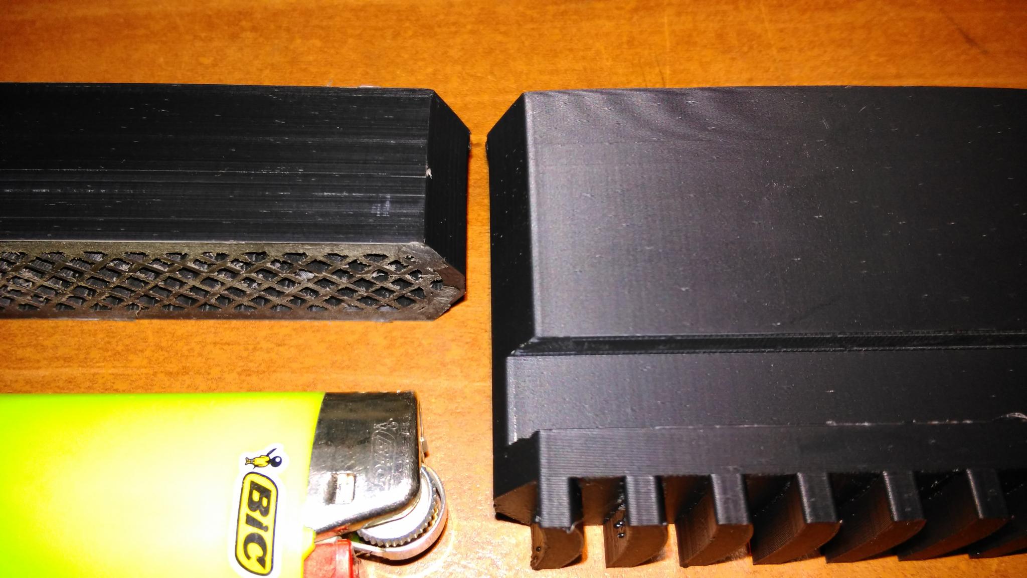

Tiens @David590, j'ai imprimé du PolyCarbonate en 0.15 buse de 0.6 à 70mm/s. Je suis content de moi, le plastique est de qualité et met en valeur le travail que j'ai fait sur la machine. C'est la pièce de droite (celle de gauche je l'ai usiné pour voir)
Modifié (le) par Chevelu37
Il y a 3 heures, Chevelu37 a dit :
Wouah, c'est beau
D'après ce que j'ai pu voir, le polycarbonate est assez difficile à imprimer, c'est une cr-10 que tu as? d'origine? 🙂
Oui une CR-10S3 !! Toute la mécanique a été reprise (serrage, ajustement, etc...) , fabrication de tendeurs réglables, passage en courroie de 10 sur l'axe Y, isolation du lit(je peux monter à 110°C avec le lit d'origne 😉 ), changement de tête, installation d'un BL-Touch et flash du firmware ( valeur par défaut ) et caisson en réalisation.
Mais je trouve le PC plus simple que l'ABS!!
