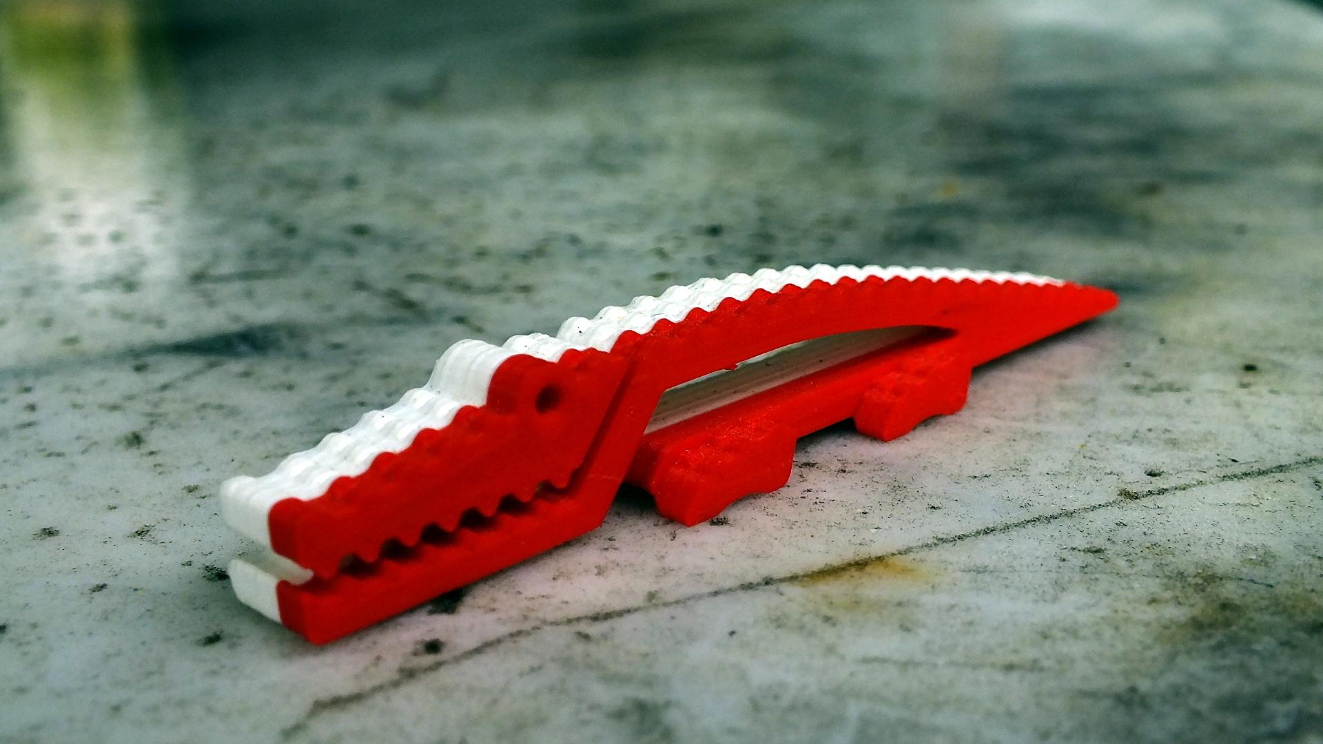

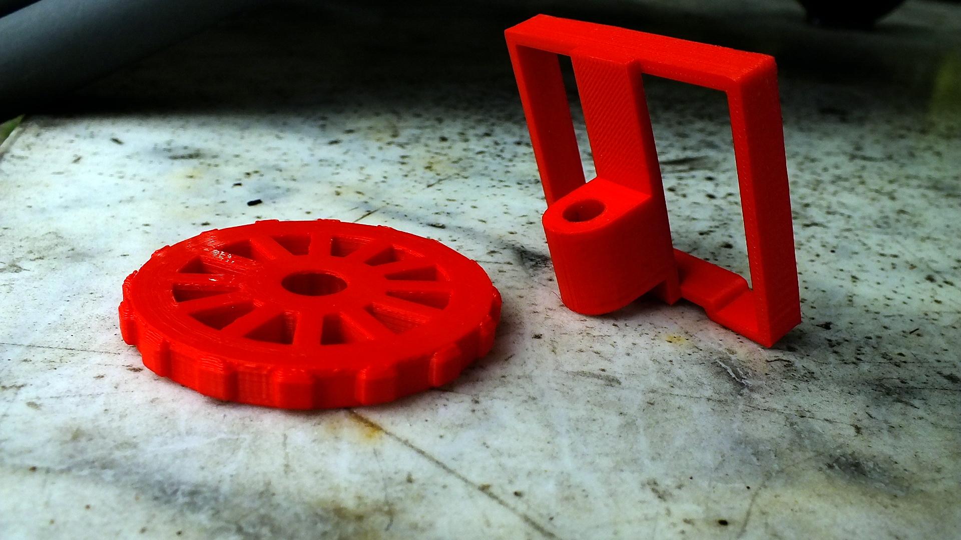

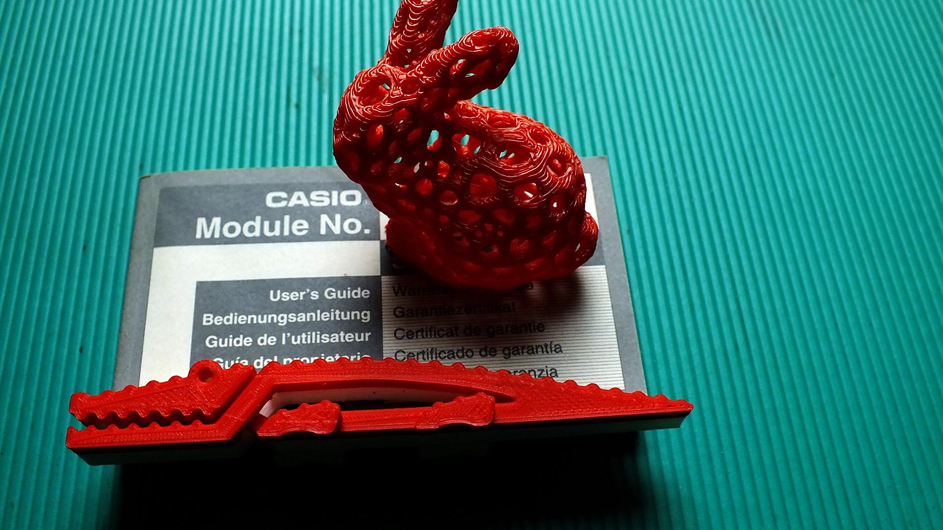

Tu cherche toujours à améliorer le tube du hot-end ?
J'ai du Ice "Romantic Red", vraiment sympa. Petit lapin sur CR-10. Pris en macro, sans retouches et sans flash, lumière du jour, , hauteur du dos 27mm., pris avec mon bridge Fuji HS30EXR.
J'ai aussi utilisé de l'Octofiber, pour le croco, dans la même gamme chromatique, qui tirait un peu plus vers le carmin. A peine, faut dire. Il a été fait sur la Dago.
DSCF3229.thumb.JPG.1726efdff5ba46e78bd972e64e10ccef.JPGDSCF3230.thumb.JPG.ae54eae3f5564b985ace31ef8a3af677.JPG
Tous deux sont montrés dans le sens d'impression. Mais vu comment est gaulé le lapinou( Voronoi), on ne peut pas comparer les états de surface. L'Octofiber me semble plus fin, mais il est possible que ce soit une question de STL, de température, de slicer, ou simplement les pièces n'ont rien en commun.
Tiens, je viens de retrouver mon support de comparateur et un bouton de réglage de plateau, tous deux en Ice. La brillance du bouton est bien réelle, c'est le côté vitre que je montre. Aucun post-traitement, c'est du "sortie de fonderie". Finalement, c'est :très fin aussi, comme résolution:
Mais c'est pas un rouge sang ou carmin. On sent bien la tendance vers le jaune plus que vers le bleu. Ceci dit, c'est bien un rouge pétard!

Rah punaise le Ice est justement celui que j'ai et qui me fait chier. Je suis peut-être tombé sur un mauvais rouleau, mais le diamètre du fil est très irrégulier... Vais tester l'Octofiber merci 🙂
Sympas les photos.
Je n'ai jamais eu ce genre de pb avec mes 3 bobines de Ice (rouge bleu vert). Ni avec aucune autre marque (Machine3D, Octofiber, Acccreate)
En revanche, j'ai une merde, du Kristal bleu, du vrai gruyère, ça file de partout. Va comprendre ! Alors je m'en sers pour faire des pièces pleines et basiques.
