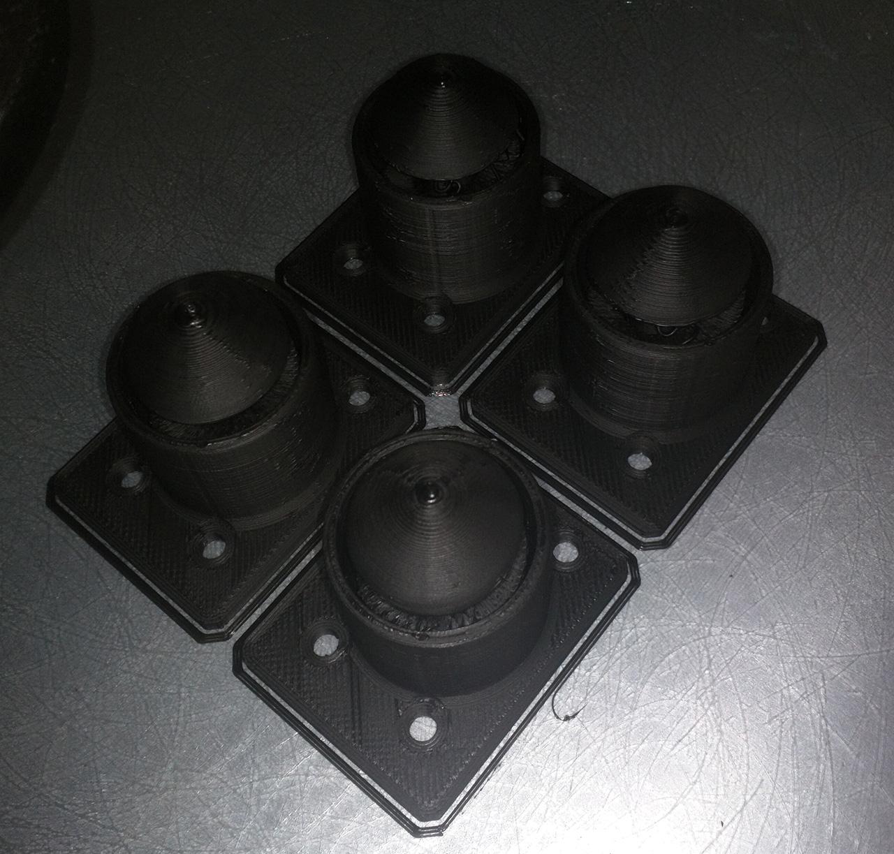

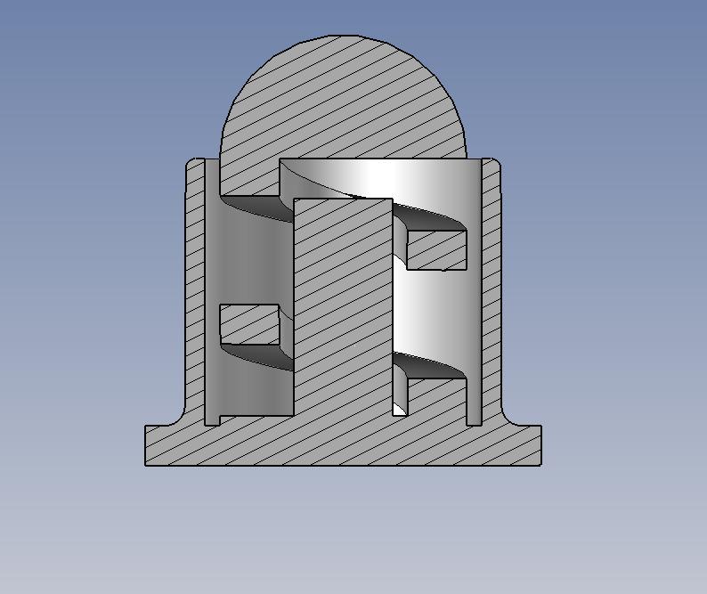

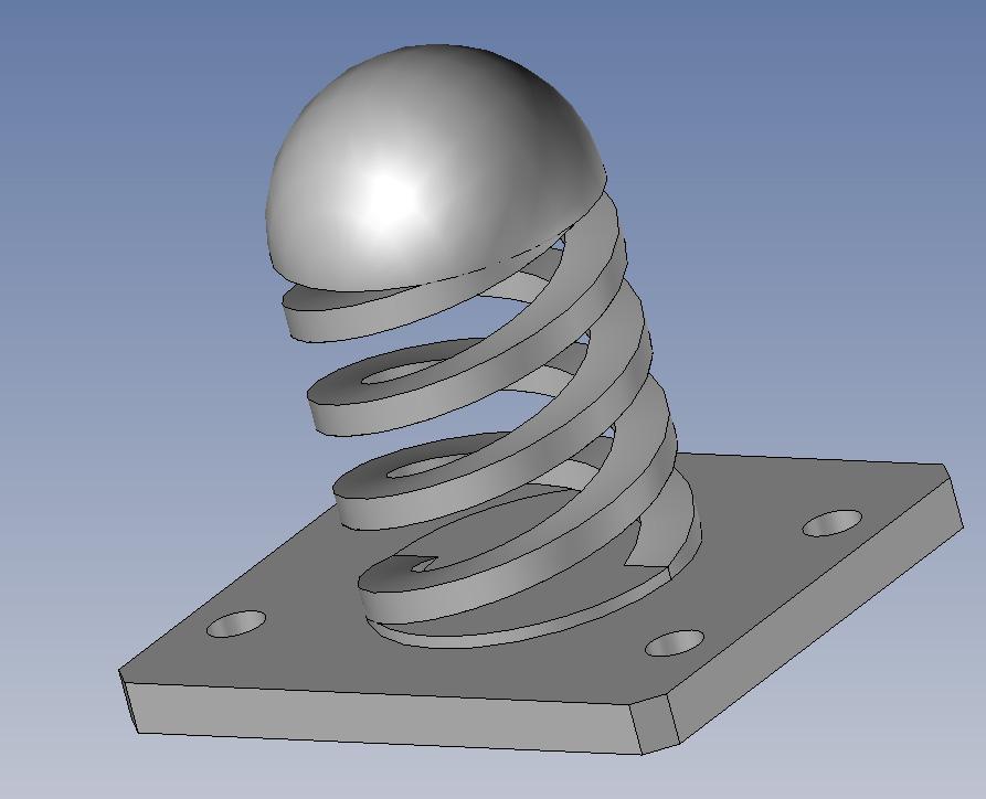

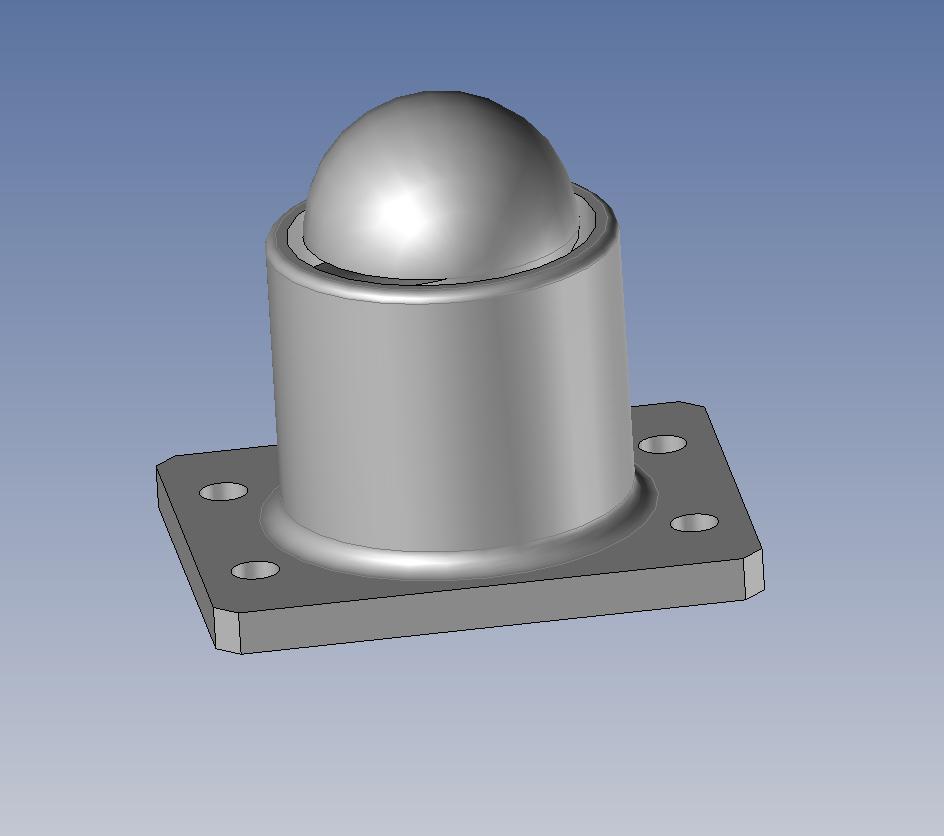

Guizboy Posté(e) Aout 20, 2018 Posté(e) Aout 20, 2018 (modifié) Salut, J'ai récemment dû imprimer des pièces à profils de contact fins telles que l'aile de planeur et un tube de magasin. Ces pièces ont donc une surface de contact réduite avec le plateau et mesurent de 380 à 400mm en hauteur. La problématique réside dans l'augmentation des mouvements parasites de la pièce imprimée en fonction de la hauteur. Ces mouvements parasites causent des déformations mineures à partir d'une hauteur qui dépend de la rigidité du matériau imprimé, de la vitesse d'impression, des accélérations, du jerk et de la température ambiante. On peut voir sur ce tube de 400mm de hauteur les déformations en question ainsi que la dégradation de l'état de surface au fur et à mesure de l'impression : Vous l'aurez sûrement compris, faire varier ces valeurs dynamiquement en fonction de la hauteur est très compliqué. Donc, la seule alternative serait de faire en sorte de réduire les vibrations par amortissement. Il existe déjà des système avec des balles de squash par exemple qui sont performants. N'ayant jamais essayé je ne peux juger de leur efficacité pour le problème qui nous occupe présentement. Et considérant que j'aime bien solutionner les problèmes sans rien avoir à acheter en plus du filament, je me suis dit que j'allais tenter de créer un modèle réutilisant la visserie d'origine et seulement du filament. Afin que ce soit accessible au plus grand nombre, j'ai choisi de travailler sur la structure du PLA en jouant sur les formes et le remplissage. Voici donc le résultat de mes simulations considérant le poids de l'imprimante et le degré d'amortissement voulu. Ces pieds se montent en lieu et place des modèles d'origine. J'ai opté pour une sphère de contact pour que les mouvements soient les plus libres possibles selon les axes X et Y et un système de ressort hélicoïdal à profil rectangulaire pour l'absorption. Ce premier jet est imprimé avec une vitesse très rapide. Merci donc de faire abstraction du rendu médiocre. Afin d'obtenir un pas de compression cohérent, j'ai imprimé ces pieds test avec les paramètres suivants : PLA DailyFil noir Température buse : 225° (1ère couche) puis 200° Température plateau : 55° Vitesse d'impression : 90mm/s Couches de 0.2mm (sauf première couche écrasée H90% L110%) Parois horizontales de 1.2mm Parois verticales de 1.5mm Remplissage "Nid d'abeille complet" à 25% Je vais attaquer les essais dans la journée afin de mesurer la capacité de compression réelle en Kg/cm du ressort imprimé avec ces paramètres ainsi que sa capacité de compression max avant rupture. Ces essais me donneront une base pour l'adaptation du ressort. Modifié (le) Aout 20, 2018 par Guizboy 1
tontonchow Posté(e) Aout 20, 2018 Posté(e) Aout 20, 2018 bonne idée mais ne faudra-t-il pas recouvrir la sphère de gomme pour absorber les vibrations 1
Guizboy Posté(e) Aout 20, 2018 Auteur Posté(e) Aout 20, 2018 il y a 51 minutes, tontonchow a dit : bonne idée mais ne faudra-t-il pas recouvrir la sphère de gomme pour absorber les vibrations En théorie non puisque les vibrations seront dissipées dans la structure du ressort.
gisclace Posté(e) Aout 20, 2018 Posté(e) Aout 20, 2018 Juste une petite remarque en passant, tu n'as pas peur que l'imprimante glisse avec les mouvement du plateau (et moins fort mais possible, de la tête) ?
fran6p Posté(e) Aout 20, 2018 Posté(e) Aout 20, 2018 Beau concept comme d'habitude, j'attends la suite. Surtout les tests de "résistance" (particulièrement avec tes bobines de plusieurs kilos ). Le PLA dans le temps ne risque t'il pas de "mal" vieillir ? Je suis satisfait pour le moment des balles de squash (2 points) pour l'amortissement posées sur de petites plaques d'agglomérats de caoutchouc (la grande plaque utilisée pour les machines à laver) pour éviter le glissement (toujours le principe ceinture et bretelles ).
Guizboy Posté(e) Aout 20, 2018 Auteur Posté(e) Aout 20, 2018 il y a une heure, gisclace a dit : Juste une petite remarque en passant, tu n'as pas peur que l'imprimante glisse avec les mouvement du plateau (et moins fort mais possible, de la tête) ? Aucun risque normalement. Les ressorts absorbent la totalité de l'inertie et la demi sphère en bout permet au ressort de bouger sans possibilité de glissement. il y a 45 minutes, fran6p a dit : Beau concept comme d'habitude, j'attends la suite. Surtout les tests de "résistance" (particulièrement avec tes bobines de plusieurs kilos ). Le PLA dans le temps ne risque t'il pas de "mal" vieillir ? Pour le vieillissement, je ne sais pas, je n'ai jamais vu de tests sur le sujet. Mais on finira par le savoir, ça va être un peu long mais bon ^^ Pour la résistance, ça a l'air d'être bon ^^ Et pour une fois, j'ai tapé juste niveau compression du premier coup. Regarde comme elle est amortie :

Guizboy Posté(e) Aout 20, 2018 Auteur Posté(e) Aout 20, 2018 (modifié) il y a 38 minutes, fran6p a dit : Je n'avais pas alors de renforts de structure et cela m'ajoutait pas mal d'écho Bah, si ça se trouve, ça ne marchera pas mieux... Mais j'aurais essayé Voilà la version 2.0 avec un bouclier pour limiter la torsion et une butée pour limiter la course du ressort. En effet, la limite de compression est de 5mm. Ensuite, à cause de la rigidité du PLA, ça casse. Et pour la même raison, j'ai limité la flexion en XY. J'ai déjà cassé un ressort en bougeant l'imprimante Et une vue en coupe Je ferais une vidéo courte pour voir ma CR-10 danser le Jerk ^^ Ça vaut le détour ! Et pour le phénomène d'écho, je ferais des tests aussi, j'ai ajouté ça à la liste des points à vérifier. Modifié (le) Aout 20, 2018 par Guizboy 2

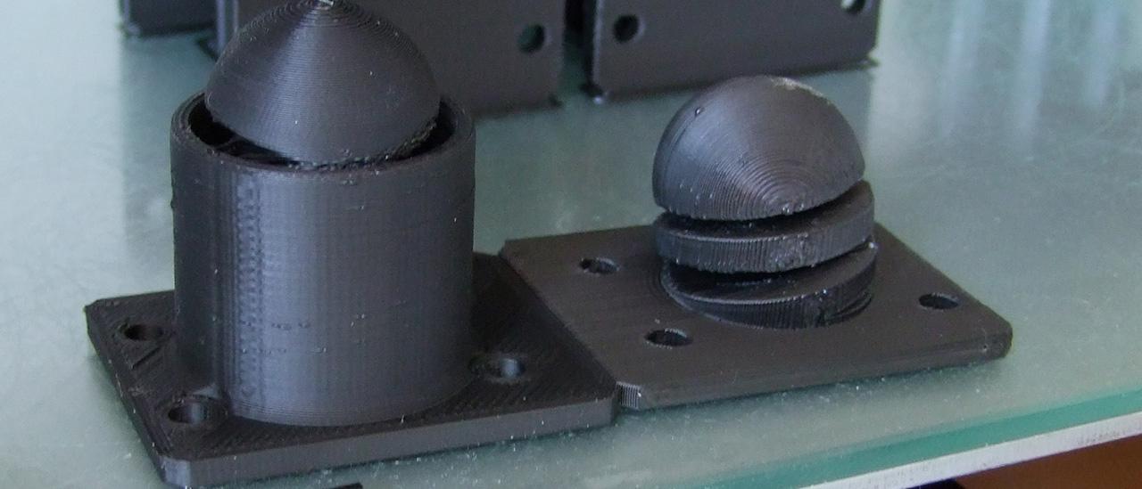

Guizboy Posté(e) Aout 21, 2018 Auteur Posté(e) Aout 21, 2018 Bon, je rencontre le premier problème lié à la matière. Comme vous pouvez le voir sur cette photo, le ressort de droit qui était monté sur la machine pendant les 10 dernières heures d'impression s'est déformé. A la base, il faisait la même hauteur que le modèle de gauche. J'ai donc dessiné et imprimé la version 3.0 qui est, elle, équipé d'un ressort à double hélice mais avec une section moindre et un remplissage de 100% Je vais donc reprendre mes essais et voir si je trouve une parade à la déformation sans perdre l''amortissement. Faute de quoi il faudra que je change de matériaux.
Artazole Posté(e) Aout 21, 2018 Posté(e) Aout 21, 2018 Avé ! Merdoum, pas cool, je n'y connais pas grand chose mais le Nylon ne serait-il pas plus adapté ? Ou alors un type de flex renforcé, je n'ai fichtre aucune idée... il faut demander aux spécialistes. 1
Guizboy Posté(e) Aout 21, 2018 Auteur Posté(e) Aout 21, 2018 Bah tout ne marche pas du premier coup mais c'est ça qui est bien ^^ Surmonter les problèmes les uns après les autres, apprendre de nouvelles choses chaque jour. C'est gratifiant parce que l'on se sent progresser dans ces situations En fait j'ai choisi le PLA parce que c'est un matériau commun. Je pourrais les faire en Polycarbonate/fibre carbone ou PET-G/fibre carbone par exemple, j'en ai, et ce serait bien plus facile à développer. Mais du coup mon système ne serait plus accessible qu'au petit pourcentage de gens qui utilisent ces matériaux.
Artazole Posté(e) Aout 21, 2018 Posté(e) Aout 21, 2018 Oui, en effet, mais en même temps, ce qui compte aussi c'est la réussite du truc. En fait, si tu arrives à démontrer que cela marche en amortissement, alors il sera toujours temps de trouver avec quel matériaux non ? Parce que si tu "dérogeais" à ta règle, et utilisais de gros ressorts métal, ça vaut rien (ou presque) et la tête en PLA se planterait dessus, le tout dans ton cylindre PLA de guidage... ? Si l'essai dynamique est concluant, alors resterait à travailler la section et surtout la déformation maxi que peut accepter le PLA. Et fouiner dans ce sens. 1
Guizboy Posté(e) Aout 21, 2018 Auteur Posté(e) Aout 21, 2018 il y a 11 minutes, Artazole a dit : Oui, en effet, mais en même temps, ce qui compte aussi c'est la réussite du truc. C'est exact mais la réussite du projet dépend des conditions données à la base. En l’occurrence, ne rien acheter en plus. J'avais pensé aussi à un projet double dans ce sens mais je n'ai pas vérifié la faisabilité pour le moment. La première phase serait de passer le réglage du plateau en fixe comme c'est déjà fait pour moi (obligatoire pour les pièces techniques de grande hauteur). La seconde phase consisterait donc à intégrer les ressorts du plateau devenus inutiles dans les pieds de l'imprimante puisque leur taux de compression semble le permettre. Mais je n'ai pas encore fait les calculs.
volavoile Posté(e) Aout 21, 2018 Posté(e) Aout 21, 2018 Perso, je reste un adepte de l'utilisation de tpu flex pour ces applications. Excellente durée de vie, mais un peu difficile à imprimer. La tenue mécanique à la fatigue du PLA, je pense que c'est bof bof... 1
