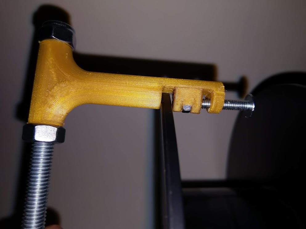

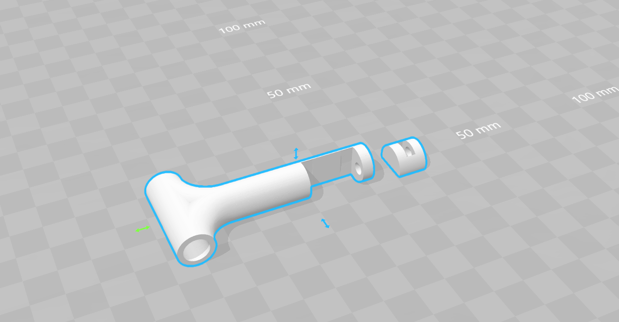

Bosco2509 Posté(e) Aout 29, 2018 Posté(e) Aout 29, 2018 Salut ! Je crois que je deviens Looping... je perd littéralement la raison. Alors que je recherche la meilleure solution/concept pour concevoir un support bobine avec dispositif de freinage... une idée m'est passé par la tête : "Suffit de reproduire en miniature le système de freinage des voitures !" Je crois... que j'ai pété un câble... Et le comble... c'est que je l'ai dessiné... Vu comme cela... cela ne ressemble pas à grand chose... mais il s'agit bel et bien d'un système de freinage... avec plaquette de frein... Le rôle du piston de freinage sera joué par un écrou et boulon (m4) qui en serrant bloqueront la bobine. La pression de freinage sera aussi bien verticale qu'horizontale. A la verticale, se sera une tige filetée de 8mm et des écrous qui viendront exercer une pression sur le rebort de la bobine, ce qui la freinera. Oui... j'ai perdu la raison.... Je viens de dessiner un frein de parking pour support bobine. Mieux : En cas de dépassement de 80Km/h de la bobine, je pourrais la freiner... Ok... là faut que je sorte prendre l'air... 1

Bosco2509 Posté(e) Aout 29, 2018 Auteur Posté(e) Aout 29, 2018 (modifié) il y a une heure, Andréa a dit : Y'a moyen d'avoir un schéma? parce-que c'est incompréhensible ton histoire . C'est ce que l'on appel plus communément : un délire ! D'où le fait que j'ai précisé : "Moment de folie" Si tu veut un schéma... tiens : Tu as jamais vu comment fonctionne des freins sur une voiture... Désolé... j'ai la flemme de faire un schéma. Bref... le premier jet de ce concept est... un échec ! Non pas que j'ai pas réussi à l'imprimer au contraire. Tout se monte très bien. Le système de frein fonctionne bien... même trop bien. C'est que le piston reste coincé... par moment... et bloque la bobine. Faut que je retourne sur la planche à dessiner... j'ai été trop vite (dans mon délire) visiblement... Tiens... une photo de l'échec pour mieux comprendre (enfin j'espère)... Modifié (le) Aout 29, 2018 par Bosco2509

.AleX. Posté(e) Aout 29, 2018 Posté(e) Aout 29, 2018 Ton frein ne peux pas fonctionner en pratique.... Il est illusoire de penser que le "disque" reste parfaitement à la bonne distance de ta tige filetée et d'épaisseur absolument constante... En fait, sur un vrai frein à disque, pour justement tenir compte de ça, il y a deux choses : c'est une pression qui s'exerce sur les 'plaquettes', la position on s'en fout, la pression conditionne le frottement l'étrier est 'flottant', c'est à dire que l'ensemble peut glisser latéralement : la pression est appliquée uniquement sur les deux plaquettes Même si ça n'apporte pas des masses, ça se tente, au moins pour le délire Amuse toi bien

Bosco2509 Posté(e) Septembre 1, 2018 Auteur Posté(e) Septembre 1, 2018 J'enterre définitivement l'idée. J'ai bien conçu un frein sur un support bobine. Je l'ai imprimé (avec succès). Et... je l'ai mis en pratique. ... Et après 2 impressions... que le frein a... salopé... car aléatoirement, le frein que j'ai conçu ce bloquait et donc bloquait la bobine. J'ai fait la conclusion suivante : Faut pas chercher 12h à 14h, si cela fonctionne sans frein... c'est du gaspillage de chercher à en concevoir un. Si @Guizboy viens a y arriver... je lui tirerais mon chapeau. PS : je rappel que j'ai commencé la modélisation 3d, il y a moins de 6 mois... je débute... j'avoue que ce n'est pas de mon niveau de chercher a concevoir cela. Je m'avoue vaincu !
Schyzo Posté(e) Septembre 2, 2018 Posté(e) Septembre 2, 2018 (modifié) Le truc c'est qu'un étrier de voiture, le disque reste légèrement collé sur les plaquettes lorsque tu relâches le frein. C'est la vitesse et le léger voilage du disque qui font que l'étrier va s'écarter complètement. Ici, j'ai du mal a voir comment ça pourrait fonctionner . J'ai déjà du mal à voir à quoi ça peut servir de freiner une bobine... Modifié (le) Septembre 2, 2018 par Schyzo

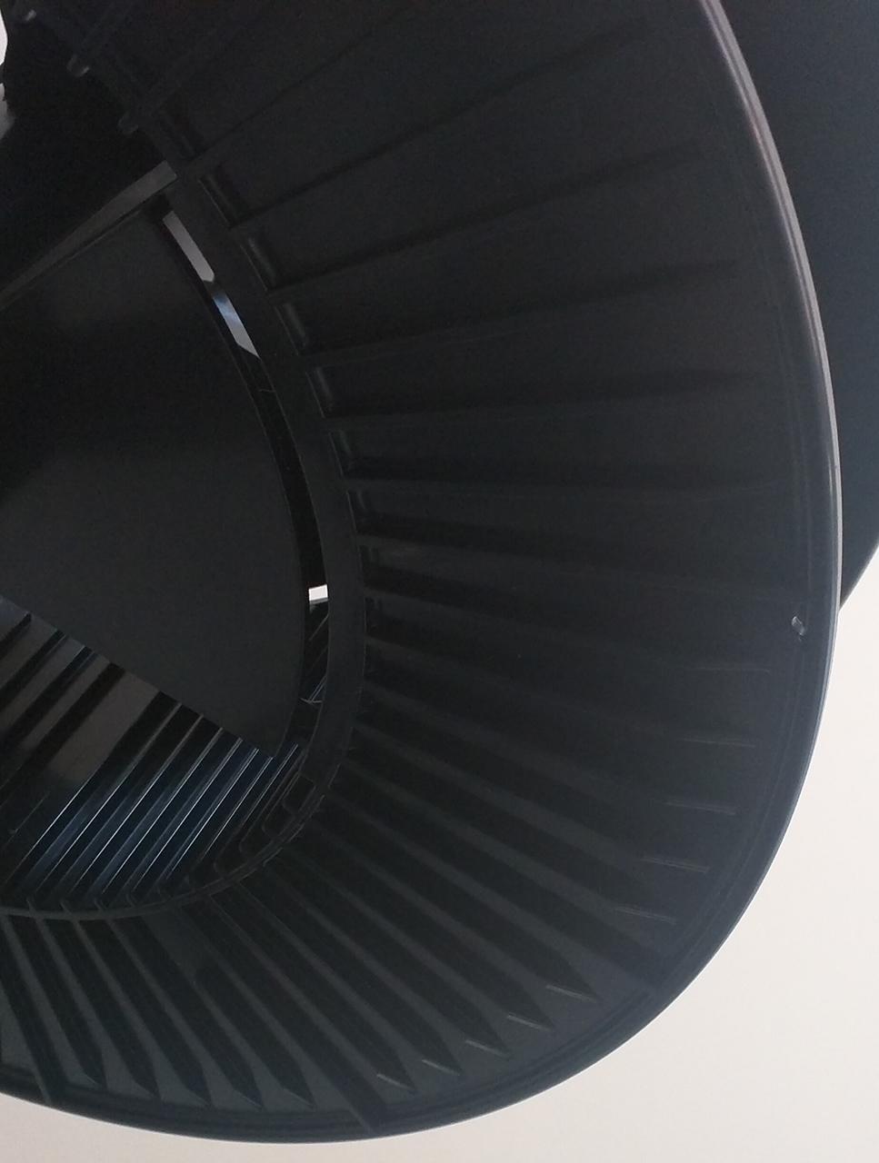

Guizboy Posté(e) Septembre 2, 2018 Posté(e) Septembre 2, 2018 (modifié) Il y a 10 heures, Bosco2509 a dit : Si @Guizboy viens a y arriver... je lui tirerais mon chapeau. Malheureusement je suis arrivé à la conclusion que ce serait trop aléatoire comme système. Même si on trouvait une bobine à la géométrie parfaite, il n'y a pas une bobine qui ressemble à l'autre et ce serait une misère sans nom à régler pour chaque bobine. Par exemple, regarde les surfaces de mes bobines de 4.5Kg : C'est pour cette raison que j'ai créé une mécanique de freinage par crans et came pour limiter la rotation à chaque demande à 1/4 de tour. Limiter les mouvements par la bobine est difficile mais le faire par l'axe sur lequel tourne la bobine, là c'est facile ^^ Il y a plein de systèmes auxquels personne n'a encore songé. Tout le monde cherche des solutions hautement technologiques mais rien n'empêche d'utiliser un système purement mécanique qui a déjà fait ses preuves. Par exemple, rappelle toi du mécanisme des voitures à friction, c'est parfaitement faisable Limiter la vitesse par une pièce ayant beaucoup d'inertie. Ça va demander de la recherche mais ça peut être marrant à développer ! Pour ce qui est du système d'avancé par un moteur pas à pas en dé doublant le câblage de l'extrudeur, ce n'est pas possible en l'état. Le nombre de pas d'avance de la bobine dépendrait du nombre de spires sur la bobine, moins il y a de fil sur la bobine et plus le moteur devra faire de pas pour délivrer la même quantité de fil. Bonjour la formule pour le calcul dynamique de l'avance, Y a des migraines en perspective. EDIT : pour ton système de frein, il peut marcher appliqué à l'axe qui support la bobine. Mais pour cela, il faut que le système marche par pincement. Genre deux mâchoires qui pincent ton axe avec un ressort imprimé entre les deux pour maintenir la pression. Et pour le réglage, tu peux jouer sur le facteur de compression du ressort en y mettant une précontrainte. Modifié (le) Septembre 2, 2018 par Guizboy

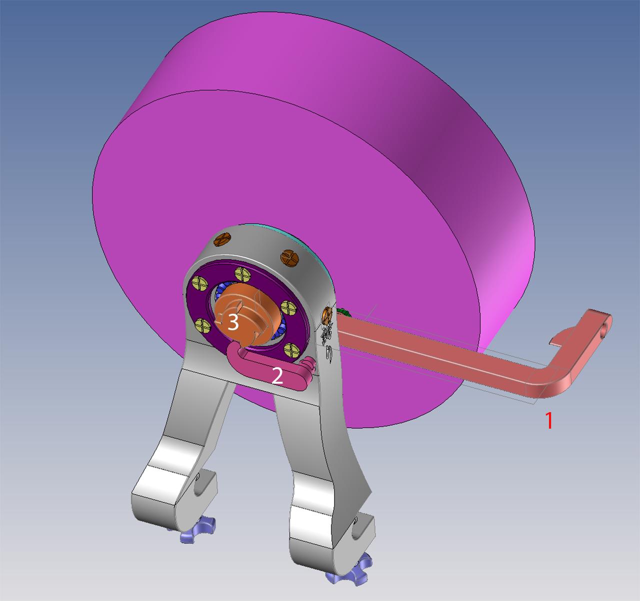

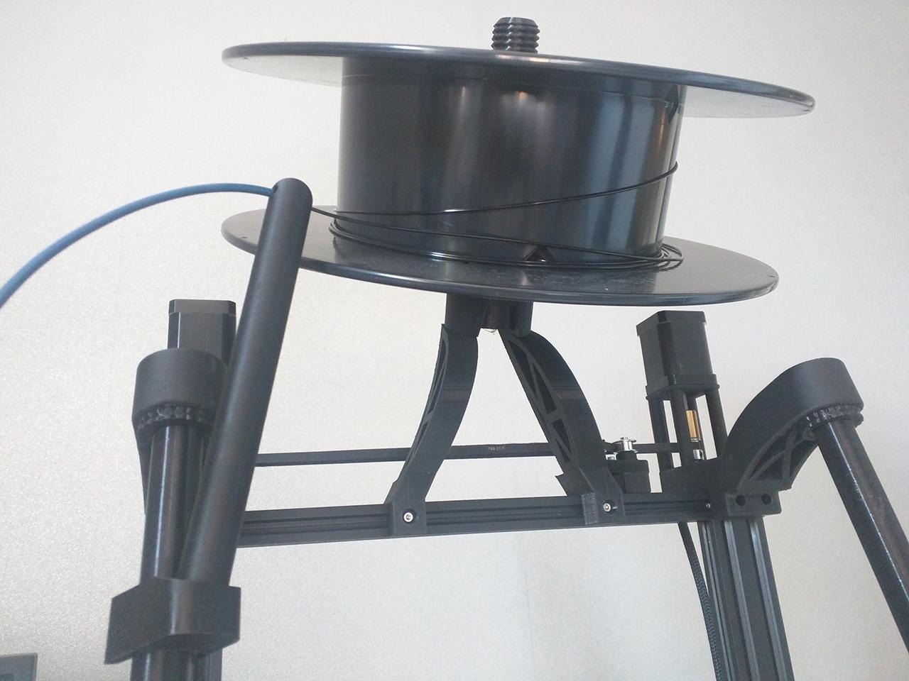

Guizboy Posté(e) Septembre 2, 2018 Posté(e) Septembre 2, 2018 Oui, le problème avec les fils rigides et les grosses bobines neuves c'est que le déroulement peut se faire par la simple force qu'exerce le fil qui, lorsqu'il est détendu, arrive à passer par dessus les flancs de la bobine. Ensuite ça fait des nœuds et ça gâche l'impression en cours. Ça m'arrivait souvent avec le Polycarbone/carbone, le PETG/carbone et mes bobines de 4.5Kg. Pour ma part j'ai déjà résolu ce problème par la création de deux porte bobines utilisant deux systèmes différents. Celui-ci qui utilise la rigidité du fil pour freiner le mouvement de la bobine. Je règle la flexion du fil en orientant le bras passe fil qui est à gauche de la photo. Et ce système qui utilise une butée mécanique de mouvement qui fonctionne en appel/distribution par actionnement du bras porte détecteur de présence de filament (repère 1) qui lève la came (repère 2) pour permettre la rotation d'un quart de tour de l'axe de la bobine (repère 3). J'aime bien l'idée de Bosco aussi Même si ça ne marchait pas au final, il y a plein de choses à en apprendre. 1 1
