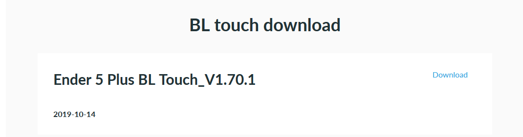

Il y a 8 heures, Jod a dit :
Et rien sur la nouvelle ender5plus...
En étant patient, ça devrait venir 😉 ( ou pas ).
Si tu rencontres des problèmes avec l'auto-nivellement, Creality propose un firmware compilé (format .hex): https://www.creality3dofficial.com/pages/bl-touch
536219180_2019-10-2717_28_31-CrealityBLTouchfirmwaredownloadCreality3DStoreOfficialStoreforCreal.thumb.png.1bc0ae813c924ba760626e115e1d376c.png
Une vidéo pour flasher celui-ci:
Modifié (le) par fran6p
complément
