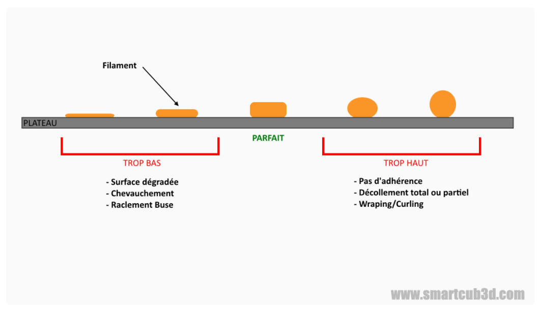

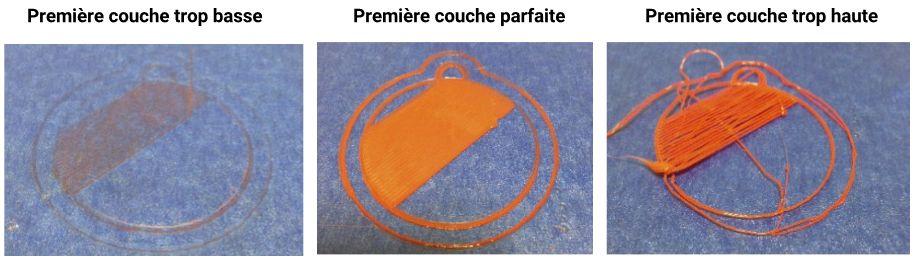

Je suppose que tu as bien fait attention aux réglages du plateau. Rappel : On fait la mise à niveau du plateau à chaud.
Pour une meilleure adhérence, il faut que la première couche soit écrasé sur le plateau... ni trop, ni trop peu.
Un problème qu'on rencontre tous au début.
Petite dose de rappel :

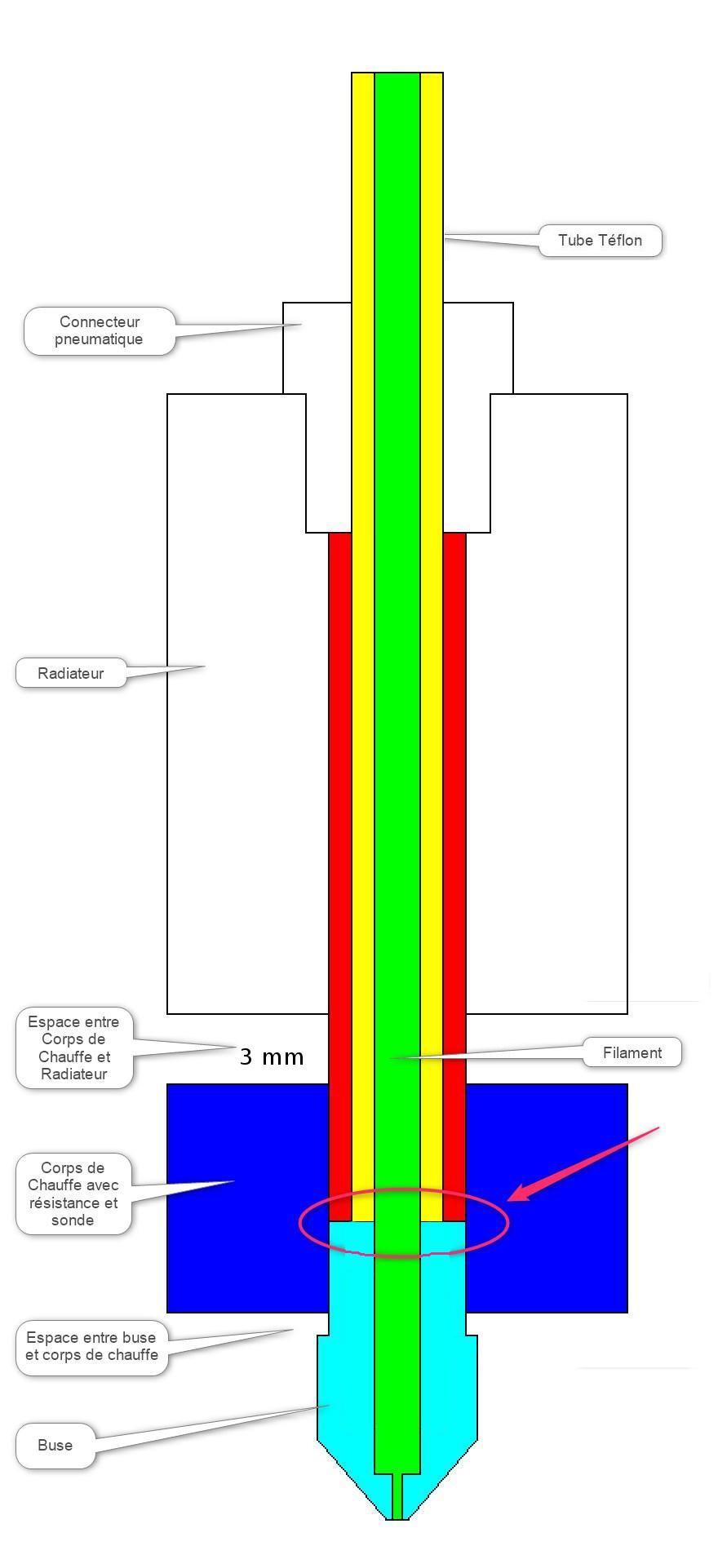

Pour le soucis de débit, peut être que le problème viens du tube PTFE mal enfoncé jusqu'à la butée de la buse dans le corps de chauffe.

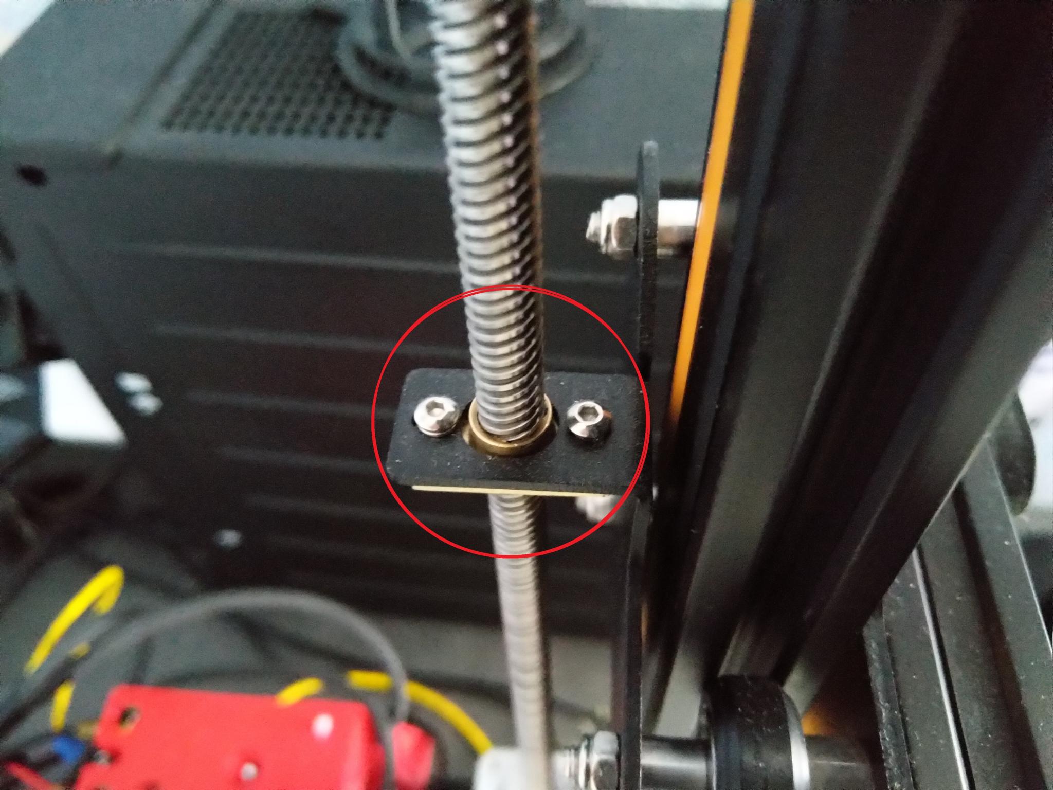

Si tu entend que les moteurs de l'axe Z forcent pour descendre et atteindre la butée... dans ce cas précis, il faudrait jeter un oeil sur les tiges trapézoidales de l'axe Z et vérifier leur alignement. Parfois elles sont mal alignées... ou ont bougés pendant que l'imprimante est emballés. Ou elles ont bougés au montage.
Donc vérifie les tiges, les coupleurs, les raccords d'entrainements.
Le meilleur moyen est de libérer les roulements en haut des tiges sur l'axe Z, manoeuvrer l'axe X sur l'axe Z, il faut qu'il monte et descende librement à la main.
Quand je parle du raccord de l'axe Z, c'est ceci (voir photo), il y en a 1 de chaque côté. Parfois, ils sont trop serrés... un quart de tour de clé pour les desserrer un peu suffit à faire en sorte que l'axe monte et descende sans contrainte.
D'après ce que tu as décris, c'est un soucis de réglages mécanique. Il faut donc de l'huile de coude.

Les raccords Z étaient très libres, peut-être trop: j'ai remis un coup de clé pour avoir un serrage "normal"

il y a 19 minutes, rowhider a dit :
En effet j'ai fait très attention aux réglages du plateau puisque j'y ai passé les 10 dernières heures... Je pense par ailleurs avoir une couche trop basse: pourtant une feuille de A4 80g passe sous la buse en frottant légèrement. Donc je ne comprends pas vraiment.
Malheureusement, le réglage à la feuille de papier, c'est un peu un problème en soit... car c'est en fonction de l'appréciation de chacun.
Le plus fiable est d'utiliser des outils du type : une jauge de profondeur, un télémètre laser (ou niveau à bulles), pied à coulisse. Au moins là... pas moyen de se tromper.
Concernant le tube PTFE, il est possible en effet que j'ai tiré dessus!
Je cite @fran6p :
Citation
Le tube téflon (PTFE) a t-'il bien été enfoncé complètement dans la gorge jusqu'à être en contact avec la buse. Sinon c'est le bouchage assuré. Comme tu as changé plusieurs fois la buse, as-tu vérifié à chaque fois le positionnement de ce PTFE.
Voilà un schéma de montage correct de la tête :
C'est un problème fréquent sur ce type de tête.
Un problème similaire sur ce post :

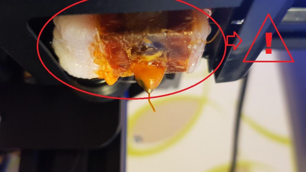

Il y a plusieurs causes qui peuvent expliquer cette sous-extrusion :

  2. La tête est mal assemblé et il y a une fuite de filament, qui entraine une sous-extrusion.

2. La tête est mal assemblé et il y a une fuite. Attention, cela peut devenir grave ! Il y a risque potentiel d'incendie ! Faut regarder si de la matière plastique (PLA) est au niveau du bloc de chauffe. Petite photo vaut mieux que de long discours :
Si c'est dans cet état... FAUT DEMONTER ET NETTOYER (la tête seulement) DE TOUTE URGENCE !
Pour vérifier ce point, il est important de faire monter la tête assez haut, pour regarder dessous.

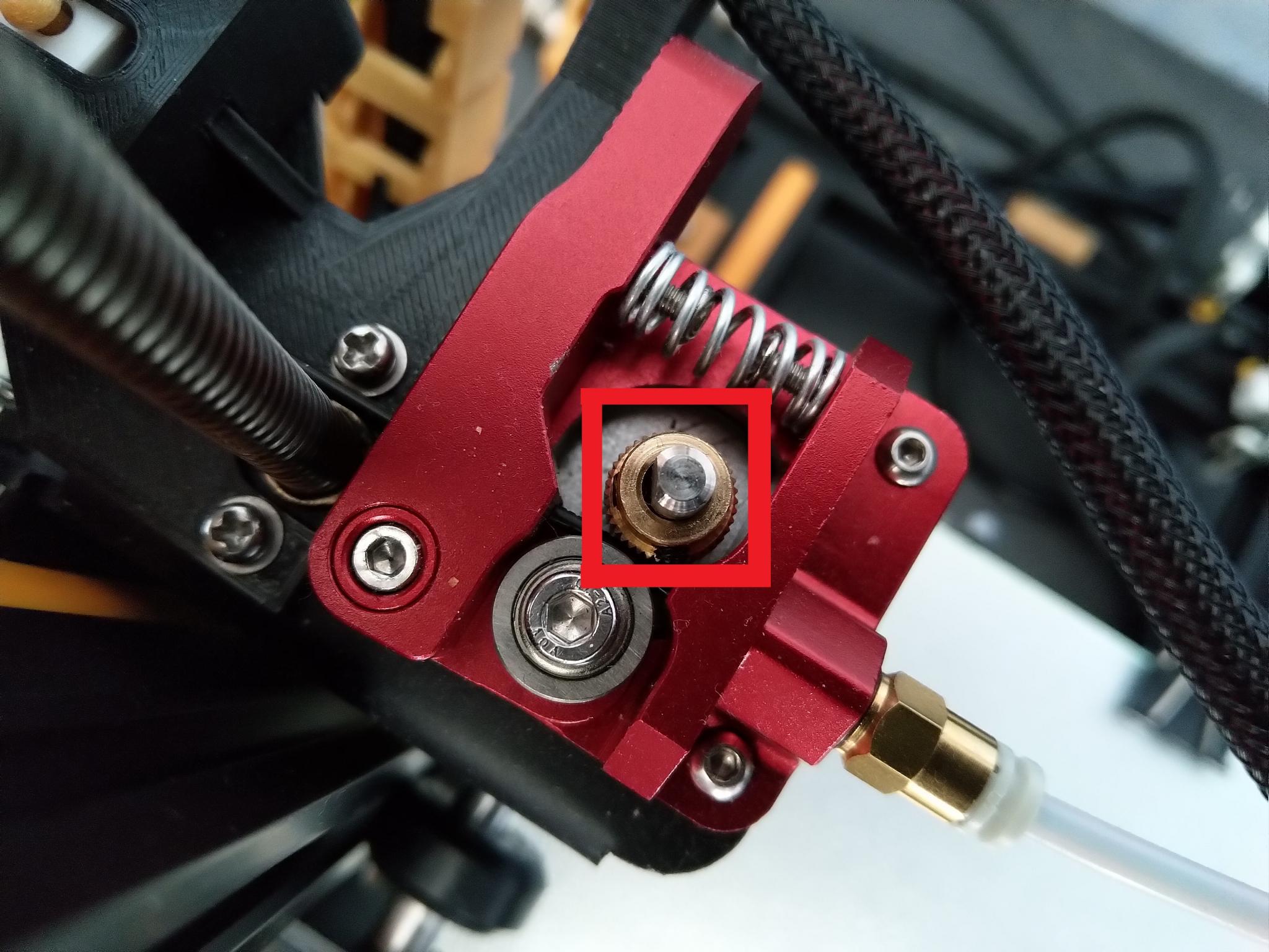

4. L'extrudeur est mal monté. C'est le cas que je soupçonne. Dans un cas sur 5, le pignon d'entrainement tourne autour de l'axe du moteur par a coup... ce qui provoque de la sous extrusion. Là il faut examiner le pignon et vérifié que celui-ci tourne en même temps que l'axe du moteur. Si il ne tourne pas... il y a 2 visses à resserrer, mais il faut les resserrer de telle façon que cela tienne. Petite photo :
Cela est le mien... il est en aluminium et non en plastique... c'est normal, c'est une amélioration que j'ai faite.
Le tien... sauf certain cas, est généralement est en plastique.
Ce qu'il faut que tu regarde est ce que j'ai encadré en rouge.
Et pour resserrer le pignon, il faut impérativement que l'une des 2 visseries tombe face à la face plate de l'axe du moteur. Une fois bien serrée, cela ne bougera pas. Et le pignon pourra entrainer comme il faut le filament.
Il se peut... dans de rare cas, que le soucis proviennent du ressort qui n'exerce pas assez de force de pression sur le filament. Astuce : Démonter, et étirer/allonger le ressort pour lui donner plus de force.
Pour vérifier le pignon lance une commande, et fait avancer ou reculer le filament de 50mm par exemple, si tu vois que le pignon ne tourne pas comme il faut ou par alternance, il faut le resserrrer.
C'était le cas, je me suis aperçu hier soir que le pignon tournait dans le vide autour de l'axe moteur, il devait être mal serré et s'est progressivement libéré: j'ai tout démonté et remonté correctement, plus de mouvement parasite à déplorer. Il me reste à tester que le fil se fait bien entrainer correctement...
Je referai un test dans la soirée et pleurerait demain auprès de mes collègues pour qu'une bonne âme veuille bien m'imprimer les grosses roues de réglage plateau pour que j'arrête de me niquer les doigts pour rien!

Il faut réfléchir et voir cela autrement :
Quand un plateau est "PROPRE et BRILLANT", c'est comme une voiture qui roulerai sur une patinoire olympique (ou non)... tu auras beau faire ce que tu voudras, tu n'auras aucune accroche sur les roues de la voiture... et sur des impressions elles décolleront, car le plastique n'aura rien pour s'accrocher.
A contrario, un plateau "SALE
et recouvert de LAQUE", offrira, cela fera comme un papier de verre fin, qui donnera une accroche au plastique.
J'utilise moi même le Vivel Dop Orange, pour des impressions de petites tailles. Quand la taille du modèle est plus grand... j'utilise la Eco+ de chez Edouard, et cela tient bien, à la condition de vaporiser généreusement la surface à imprimer.

Et concernant la sous-extrusion: j'ai fait le même diagnostique, j'observait un débit irrégulier, parfois bon et le tour d'après très faible sans raison. Je pensais qu'il s'agissait d'un souci de distance buse/plateau mais cela devrait être constant et reproductible. Je pense en avoir identifier la cause, comme tu l'as toi même pointé:
Au moins, je pense, tu devrais avoir résolu le problème d'extrusion.

Je viens de vérifier l'alignement Z des deux moteurs: J'ai 4mm d'écart entre les deux côté de ma barre "X". Pour le coup, auriez-vous un bon conseil sur la méthodo de réglage ?
J'imagine désaccoupler l'un des deux côté pour le remettre au niveau de l'autre?

Pour le réglage de la barre X, le mieux est de le faire alimentation éteinte. Soit en utilisant deux cales de mêmes dimensions placées de chaque côté du portique du Z et en tournant à la main les tiges filetées trapézoïdales pour que la barre du X repose sur chaque cale. Soit sans cale, avec une règle ou un pied à coulisse pour que chaque côté soit à la même hauteur.
Ma machine, au départ était une CR10 (un seul axe Z). J'ai monté par la suite un kit "double axe". Régulièrement j'avais un décalage qui se produisait entre le côté gauche (moteurs du X et extrudeur) et le côté droit. Le niveau se déréglait et les pièces parfois se décollaient.
J'ai gardé le double axe Z mais avec un seul moteur qui entraîne les deux axes via une poulie crantée (GT2), le moteur en plus est maintenant situé en haut du portique (ce modèle là ). Depuis, c'est le jour et la nuit: plus de décalage du côté droit qui se relevait fréquemment. En plus avec des poulies de 60 dents, je trouve (c'est mon impression) que les couches sont très bonnes (je dirais même excellentes) tout en gardant ma résolution de 0,2mm.

Le débit d'extrusion me parait toujours bien faible malgré le fait qu'il entraine bien dorénavant. Je vais vous poster une photo de la forme que prend le jonc: il s'accumule à la sortie sans pendre tout droit. Peut-être que la buse est toujours partiellement bouchée?

je ne sais pas si tu as avancé sur réglage du Z
je n'avais jamais contrôlé et j'avais 3 mm de decalage, le coté droit etant plus haut
j'ai un poil galéré car le fait de tourner l'axe droit n'avait un effet que temporaire.
Obligé de :
1- caler avec 2 cales identiques la barre X
2- desserrer les 2 roues de guidage coté droit ( et la, mdr, il y a un jeu terrible sur chaque position de roue uniquement due au jeu entre le diamètre de la vis et le diamètre du trou...)
3- modifier l'excentrique de la roue cote intérieur pour monter/abaisser le coté droit
Manque de bol, juste jouer sur l’excentrique ne me permettait pas de rattraper les 3mm de  jeu.
4- desserrer les 2 vis de fixation de l’équerre droite fixé sur la barre X. La aussi, y 'a du jeu. En mettant un poil de travers l’équerre, je peux gagner facile 1mm.
Toujours pas suffisant...
erf, on fait quoi ??
5-j'ai desserrer les 2 roues intérieures coté DROIT. et la, miracle, l'alu X touche la cale droite... ( donc c est le coté gauche , surcontraint, qui faisait le bazar )
6- j'ai vérifié comment était l’excentrique coté gauche, je l'ai mi a la louche en position médiane
7- resserrage des roues interne coté gauche avec mise en contact des roues en jouant sur le jeu de chaque axe
8- un petit coup sur l’excentrique coté gauche en vérifiant que la barre coté droit ne se fasse pas la malle...
9-mise en position mini l’excentrique coté droit
10- serrages des 2 vis de fixation de l’équerre coté droit
11 -resserrage des roues interne coté droit avec mise en contact des roues en jouant sur le jeu de chaque axe
12 - un petit coup sur l’excentrique coté droit avec verif de la hauteur de la poutre X
A priori, ça touche encore la cale XD
13 - vérification que tout soit serré, pas de roues qui tourne toute seule
14-  j’enlève les cales et j'allume la bête. je fait un home, je mesure en home position  et ...... 0.3 mm de différence...
pas mal, en tout cas, suffisant pour moi quand je vois tous les jeux de partout....
un coup de montée, descente , ON/OFF, re home
cool, j'ai toujours 0.3 entre les 2 cotés de la barres X
je refais le 0 du plateau car, du coup, il était complètement a l'ouest....

J'ai lancé trois impressions, qui m'on permis de déceler quelques soucis:
- Une pièce test (un cylindre surmonté d'un cube) pour environ Diam 50mm au plateau
- Un Maneki Neko avec sa papatte levée, imprimé en 0,2mm d'épaisseur et 30mm/s pour environ 4h: très bel état de surface. (Environ Diam 80mm au plateau)
- Un morceau d'outillage: imprimé en 0,28mm d'épaisseur et 40mm/s, des paroies de 2mm et un remplissage de 40% (Environ 130mm x 130mm au plateau)
Remarques:
- La pièce test m'a permis de constater les choses suivantes:
    - pousser la température plateau à 70°C pour la première couche et 65°C en courant donne des résultats satisfaisants
    - Augmenter la température d'extrusion à 215°C permet d'avoir une meilleur cohésion
Je suis donc resté sur ces paramètres pour les impressions suivantes:
- Pas de souci avec le Chat, pièce bien centrée au milieu
- Mon élément d'outillage est lui par contre plus hétérogène. Plusieurs soucis: le défaut de forme du plateau verre est toujours là et malgré le BLTouch la distance plateau n'est pas géniale dans une zone bien précise (j'ai du resserrer une vis plateau en cours d'impression pour avoir du dépôt de matière, l'extrudeur broutait) . Outre le fait de le remplacer, peut-être qu'un réglage plus précis du BLTouch permettrait de s'affranchir de ce genre de chose?
=> Je vois également nettement un manque de cohésion entre la paroie interne et le remplissage, et à une certaine épaisseur (géométrie pas optimale dans la zone) je vois nettement une couche qui se détache du lot.
Ci-dessous un exemple en début d'impression: la paroi interne n'est pas collée par le remplissage de face
Peut-être ma femme a ouvert la fenêtre à ce moment précis qui fait warpé la pièce? Mais cela n'explique pas le manque de cohésion entre les paroies.
Du coup, je me pose la question: sur quel paramètre jouer pour augmenter le niveau de cohésion des couches & parois? Le débit matière?
