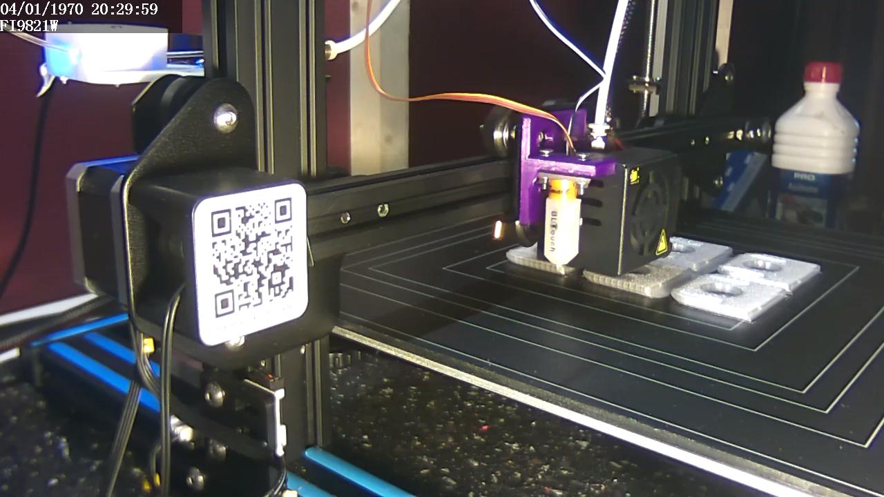

Bonsoir,
Je viens de me pencher sur le problème de l'extrusion: j'ai lancé une commande d'extrusion de 100mm et j'obtiens 92mm, donc un peu de sous-extrusion.
=> J'ai commencé par ajouter 8.7% d'extrusion dans CURA et lancé une impression: bilan une impression merdique pleine de trous et une extrudeur qui broute passé la première couche...
J'ai cherché un peu un trouvé la vidéo suivante: J'ai suivi le protocole, calculé 95*100/92 = 103.261 et ajouté la commande "M92 E103.261" dans le G-code de démarrage.
Honnêtement, je n'ai pas testé le résultat: je verrais demain ce qu'il en est, mais j'espère que ce sera plus concluant que la hausse du débit dans CURA...
Je me suis penché sur le calibrage plateau et il est plutôt bon: l'impression est uniforme sur toute la surface plateau.
Je me suis basé sur le fichier suivant: https://www.thingiverse.com/thing:2840749
Bon après un autre test: c'est clair, le moteur de l'extrudeur saute et ne parvient pas à pousser le fil au débit demandé. Un bruit de clack - clack récurrent apparait quand le moteur saute, le pignon d'entrainement arrache des morceaux de fil qui doivent eux-même gêner l'entrainement.
Généralement, la première couche imprimée à faible vitesse se passe assez bien, mais les suivantes manquent clairement de matière
J'ai retiré le fil hier et tenté de passer une tige de débouchage au cas où, faudra voir si ça change quelque chose: j'ai l'impression que le problème est apparu lors d'une impression alors que la buse était trop proche du plateau (mal réglé localement): peut-être un petit bouchon?
On voit biensur ta pièce que tu as un souci d'extrusion... ta buse bouche te temps à autre....
Tes parois sont irrégulières.
Vérifie ton réglage de PTFE... il doit être en légère compression sur ta buse.
Après, si ta buse est trop basse, ca peut aussi bloqier, mais seulement lors de la première couche, Ca ne doit pas claquer ensuite!
Bon ce soir j'ai mené deux tests:
-  Suppression totale de la retractation : résultat un peu meilleur mais le moteur de l'extrudeur fini par patiner également.
- Démontage complet du tube téflon: bilan le tube est déformé à son extrémité et le fil à du mal à coulisser à l'intérieur
Avec une aiguille, je parviens à extraire un bon gros bouchon de la buse.
J'ai relancé une impression dans les conditions suivantes (210°C, 60°C plateau et vitesse 40mm/s):  parfaite, pièce solide et bien remplie. J'ai du par contre recouper le tube d'environ 5cm: je ne suis pas certain qu'il soit toujours assez long pour imprimer dans les coins. Faudra que je le remplace...
Faudra également que je parvienne à paramétrer la rétractation sans créer des bouchons... (Cura l'avait paramétré à 10mm lors d'un dernier essai)

Bien, le réglage de la rétractation avance bien: Impression à 40mm/s, 200°C - 60°C
De gauche à droite, 0mm de rétractation, 2mm de rétractation et 40mm/s, 3mm de rétractation et 40mm/s
Sur la dernière photo, il reste un peu de filoche et quelques traces: donc pas loin du compte. Je testerai 3,5mm de rétractation demain.

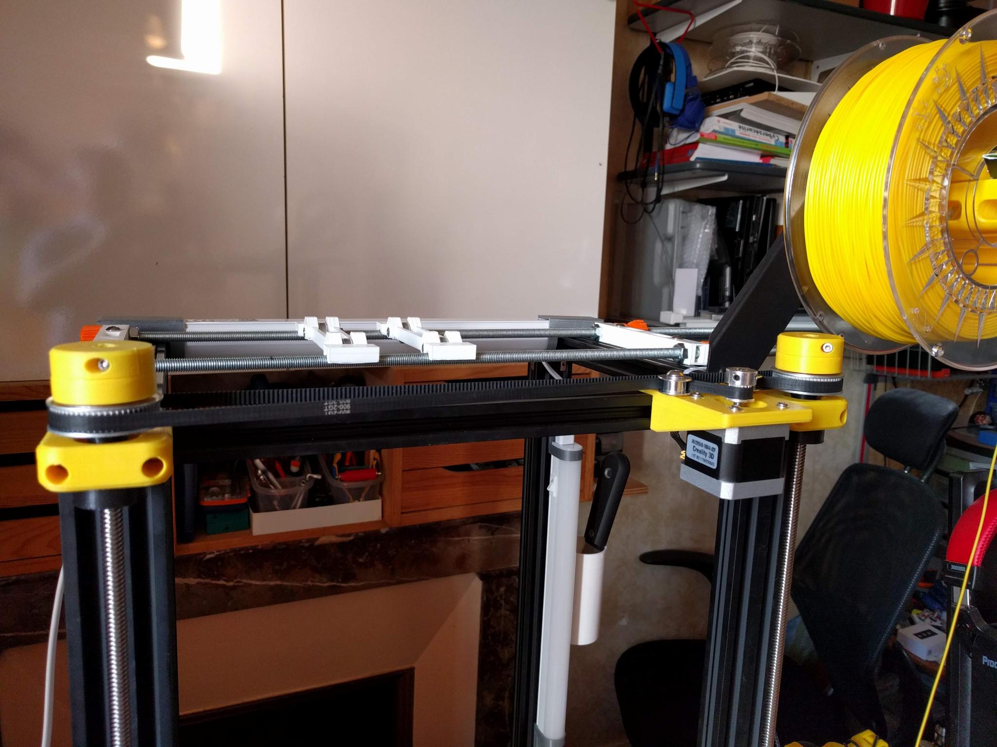

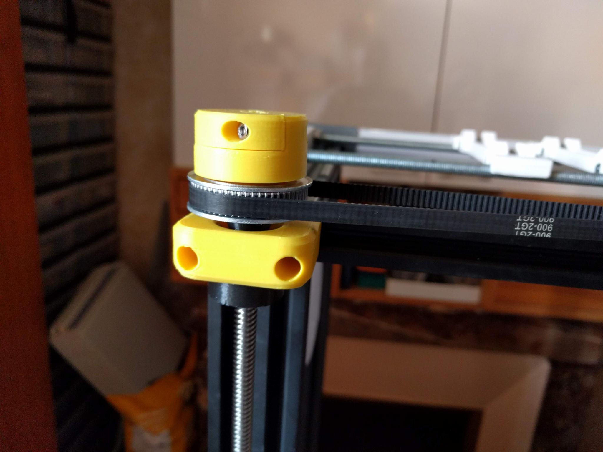

J'ai gardé le double axe Z mais avec un seul moteur qui entraîne les deux axes via une poulie crantée (GT2), le moteur en plus est maintenant situé en haut du portique (ce modèle là ). Depuis, c'est le jour et la nuit: plus de décalage du côté droit qui se relevait fréquemment. En plus avec des poulies de 60 dents, je trouve (c'est mon impression) que les couches sont très bonnes (je dirais même excellentes) tout en gardant ma résolution de 0,2mm.

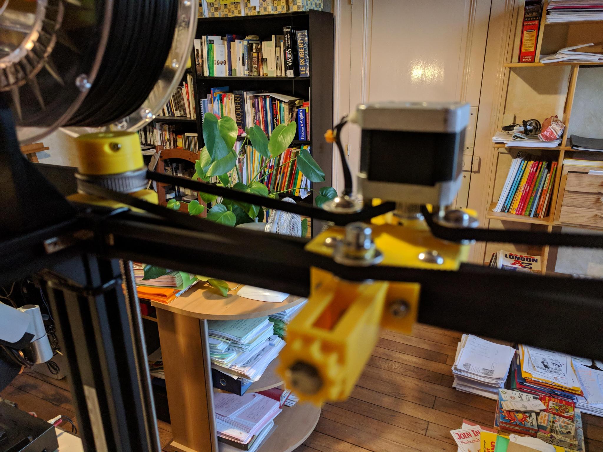

J'ai toujours une CR10 même si elle ressemble à un mix CR10S / Ender 5 (renforts à la Ratrig) 😄 .
Pour résoudre mon problème de côté droit qui se désaxait, j'avais acheté un kit double Z pour CR10: tige filetée trapézoïdale, support métallique de la dite tige, moteur supplémentaire et câble / rallonge / dérivation parallèle pour connecter ce second moteur.
Ça fonctionnait dans l'ensemble mais de temps en temps à l'arrêt de la machine, les deux moteurs n'étant pas synchronisés, j'avais encore un décalage sur le côté droit.
J'ai donc imprimé les pièces du lien, acheté les poulies nécessaires, la courroie fermée. J'ai monté l'ensemble avec un seul moteur en haut de la structure et repositionné le moteur axe en bas (plus de perte de capacité en hauteur 😉 ). Comme j'avais remplacé mes moteurs des axe X (par un Hanpose de 48mm) et Y (Hanpose de 60mm), j'ai récupéré un deux anciens moteurs (des Creality 40mm) pour remplacer celui (ceux) du Z (Creality 34mm), réglé la tension du pilote (Vréf) de l'axe Z en fonction de ce nouveau moteur.
Tout fonctionne très bien depuis maintenant plus d'"un an 🙂 et plus de déréglage du côté droit de mon imprimante.

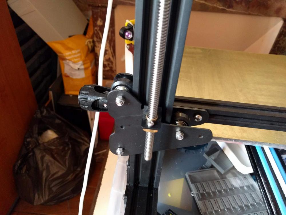

Photos du positionnement inversé du moteur :
Avec un seul moteur de 34mm, ça fonctionnera car le moteur de l'axe Z n'est pas sollicité autant que les deux autres axes, par contre comme sur les CR10S, les deux moteurs de l'axe Z sont d'origine et connectés en parallèle sur un seul pilote, Creality a réglé la tension (Vréf) des pilotes assez haut. Il faudra peut-être que tu baisses cette tension (teste d'abord sans réglage et vérifie de temps en temps la température du moteur: il doit être tiède / chaud mais pas très chaud, en gros tu dois pouvoir poser les doigts dessus sans ressentir de brûlure).

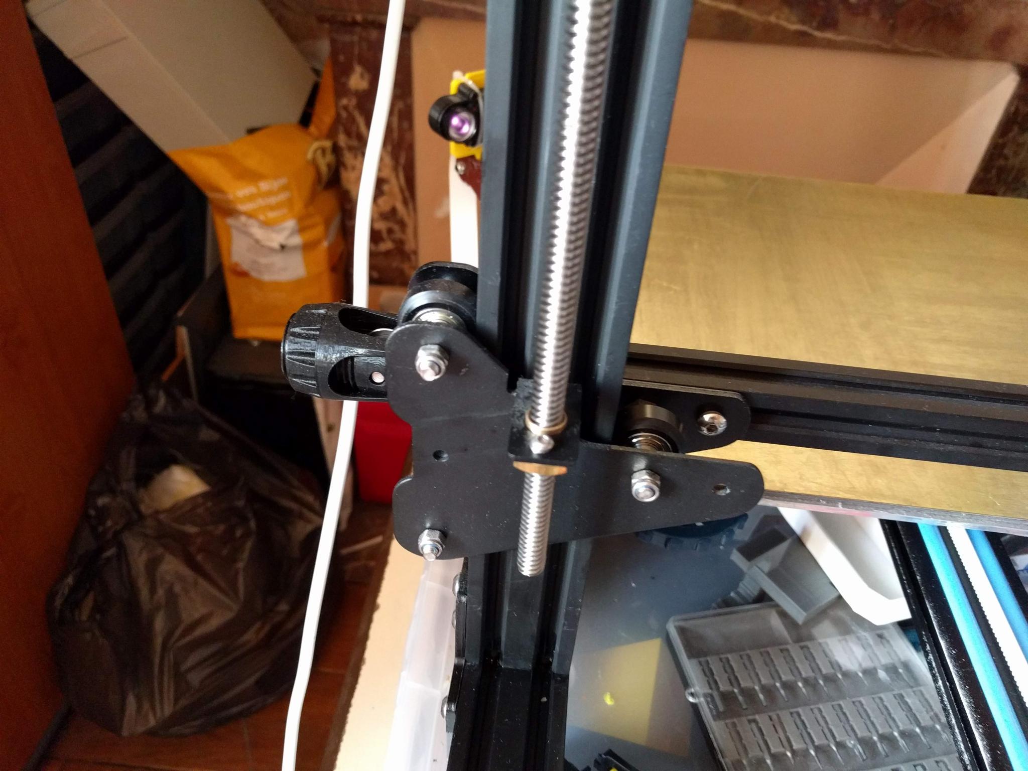

Je vois bcp de photos de la partie haute, mais pas de la partie inférieure, je suis occupé d'en imprimé, mais je ne sais pas si il en faut 6 exemplaires, ou 4, j'en ai fais 6 dans le doutes. (Notée à chaque fois X2 dans le dossier sur thingiverse).

La tige filetée n'est guidée que par le (les) supports hauts (trois modèles différents avec un décalage pour le cas où mais un seul à imprimer en double (sur ma CR10, j'ai imprimé le premier sans décalage 😉 ) et la noix en laiton sur le tripode métallique. Rien ne la contraint en bas de l'axe:
IMG_20180909_192236.thumb.jpg.51deb2ba99e5b7f3e04e130c09d3c11b.jpg   IMG_20180909_192240.thumb.jpg.e0a95cdedbf9d9b9e6f2a4a4e9716775.jpg
