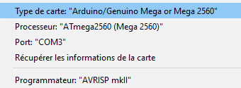

Ayahuasco Posté(e) Novembre 14, 2018 Posté(e) Novembre 14, 2018 Bon, j'ai televerser.... ecran bleu, plus rien fini Z par contre, là ou on selectionne le port com, il y a un menu : programateur. J'ai AVRIP mkII de selectionné... c'est bon ou pas ce truc . y a pas indique dans le tuto
zPixel Posté(e) Novembre 14, 2018 Posté(e) Novembre 14, 2018 Pas de problèmes c'est pour utiliser un programmateur externe. Cela n'influence pas le téléchargement en USB. https://www.google.com/search?q=avrisp+mkii&client=ubuntu&hs=D73&channel=fs&source=lnms&tbm=isch&sa=X&ved=0ahUKEwiW76_D09TeAhVJOBoKHXY4B-IQ_AUIDygC&biw=1699&bih=853
Ayahuasco Posté(e) Novembre 14, 2018 Posté(e) Novembre 14, 2018 ok merci. je recommence, j'ai du zappé quelque chose....
