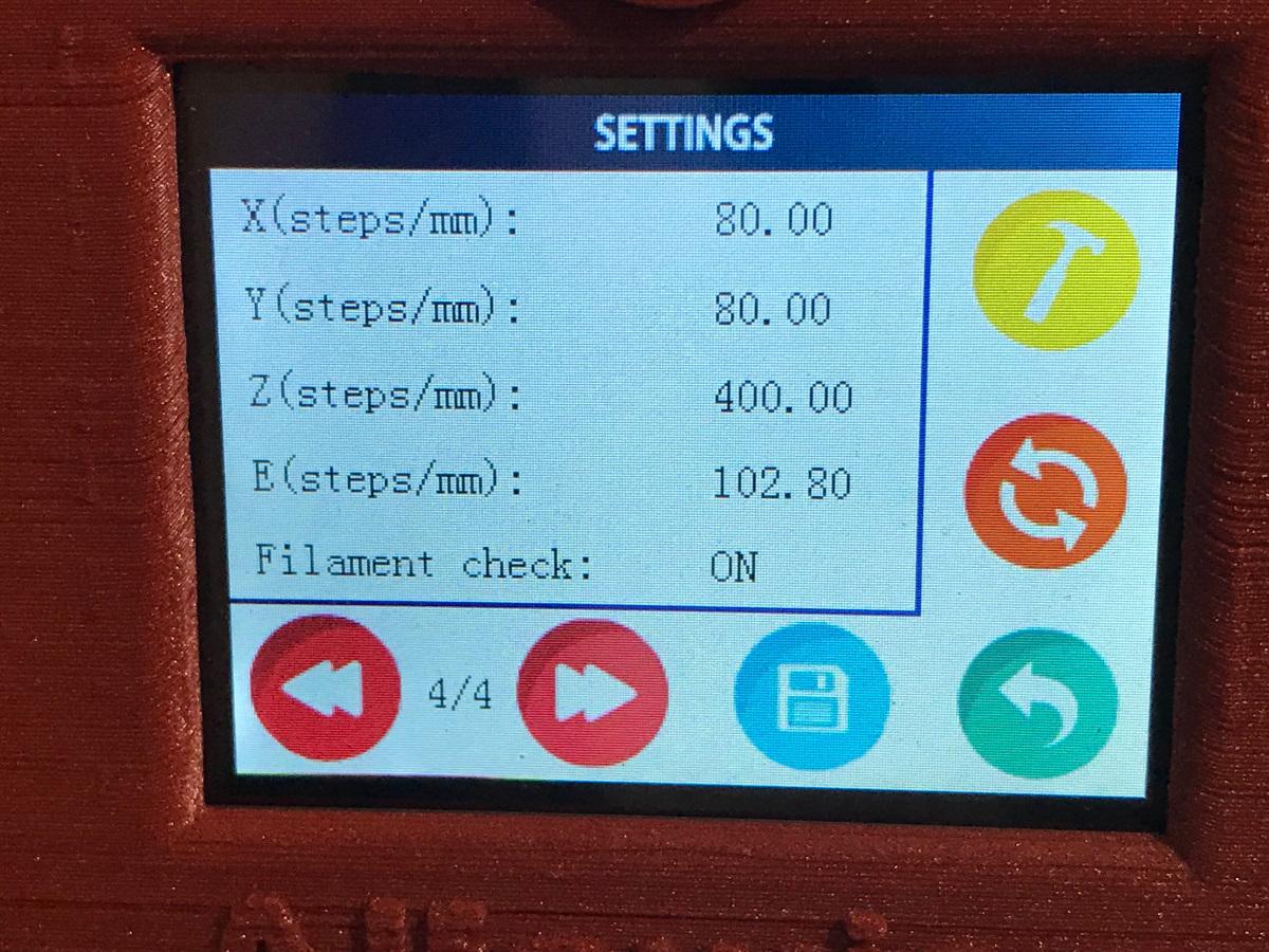

Il y a 7 heures, yaya56 a dit :
comment vous faites pour calculer les pas moteur et les micro pas?
Ils sont indiqués dans le firmware, c'est dans le menu More > Settings, tout à la fin de la liste :
A priori, les X, Y et Z sont fiables (en tous cas sur la mienne ils le sont).
Pour l'extrudeur, si tu veux la valeur en pas/mm de fil, il faut refaire le calcul en suivant l'étape A ici :
https://www.lesimprimantes3d.fr/forum/topic/3395-tuto-calibrer-son-extrudeur-aux-petits-oignons/
Parce que les dents de l'extrudeur pénètrent un peu dans le fil, ce qui change le rayon du cercle qui entraine réellement le filament, et par conséquent son périmètre. Du coup, pour un angle donné (step), selon que ton filament est dur ou tendre, tu auras une longueur de fil entrainée qui va varier.
Dans mon cas, c'est 102.8 pour le PLA ICE, et 100.2 pour le PETG Technology Outlet, par exemple.

je te remercie pour ta reponse et j'avais bien compris tous ca et le menu setting pour modifier les pas aussi mais ma question concerne la formule citer pour faire le calcul
" exemple : (200 pas moteur * 16 micropas) / (courroie 2mm * poulie 16 dents) = 100 steps_per_mm "
Comment je trouve le "200" ou le "16"?

hmmm merci bien
donc la formule a utiliser pour l'extrudeur serait "(200x16)/(espacement des dent de la poulie x nombre de dents)" vue qu'on a pas de courroie c'est l'éspacement des dents qu'il faut utiliser?
Et autre chose que signifie "on demande une extrusion de 100mm" ? Ca veut dire que je doit créer un volume qui fait 100mm sur une des face? peu import les autre ? genre je peux faire 100mm x 1 mm x 1 mm ?

L'espacement des dents, non. Un pignon est toujours défini par son diamètre nominal et son module. Dans le cas de cette poulie, le diamètre nominal, celui qui va te servir à calculer son développement (circonférence=quantité de fil poussée pour 1 tour complet) est à la moitié des dents: diam extérieur, diam fin de gorge: ben c'est au milieu!
Et quand on parle d'extruder 100, on fait deux repères sur le fil avant l'extrudeur, et on compare avec ce qui sort par la buse. A ce stade, tu sais déjà combien de tours doit faire le pignon d'entraînement! Tu grimpes le Z à bloc, et le tour est joué, ya la place!

je pense comprendre donc pour connaitre la longueur de filament poussé par l'engrenage on tien compte du diamètre au milieu des dents car on considère que la moitié des dents s"enfonce dans le filament, c'est bien ça?
Et ensuite pour l'histoire des 100 mm, c'est 100mm de filament qui doivent entrer dans l'extrudeur et l'axe Z en haut on produit juste un filament a la verticale et on le mesure pour comparer, c bien ca?
En lisant les tuto cité je pensais qu'il fallait faire un repère a 150mm, mettre le moteur de l’extrudeur en marche et l’arrêter quand on a produit un filament de 100mm et ensuite mesurer ce qu'il reste entre le repère et l'entrée et après y a l'histoire de la règle de 3 ou je ne comprend pas trop
comment utiliser ca?
Citation
On mesure ce qui reste, et on fait une règle de 3 sur les Steps Per Unit de l'extrudeur pour connaitre la valeur approchante.
ex. #define DEFAULT_AXIS_STEPS_PER_UNIT   {3200/40,3200/40,3200/1.25,12800/22.9041} ... la valeur à changer est en rouge
