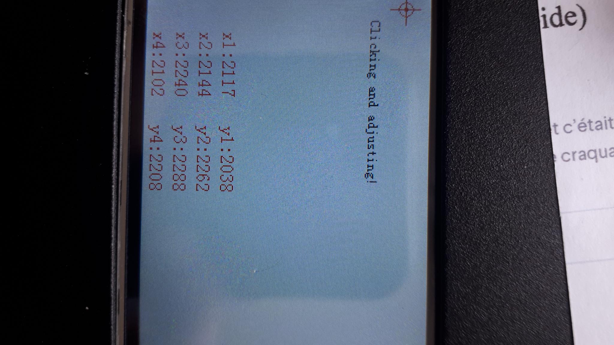

Marmalou Posté(e) Décembre 2, 2018 Posté(e) Décembre 2, 2018 Bon je suis dans le kk. J'ai télécharger le firmware sur le sire alfawise.com. Plus rien ne fonctionne. J'ai ce message qui s'affiche sur l'imprimante puis l'affichage normal arrive mais ne répond pas quand j'apui sur les touches tout est bloqué. Que dois-je faire ? Merci
screech Posté(e) Décembre 2, 2018 Posté(e) Décembre 2, 2018 (modifié) Au vue des valeurs tu as du cliquer toujours au même endroit non ? Re fait ta MaJ, et lorsqu'il te demande la calibration d’écran appuie bien sur les cible rouges qui doivent se déplacer aux 4 coins Par contre, du coup tu as trouvé une 2.16 qqpart ? Modifié (le) Décembre 2, 2018 par screech

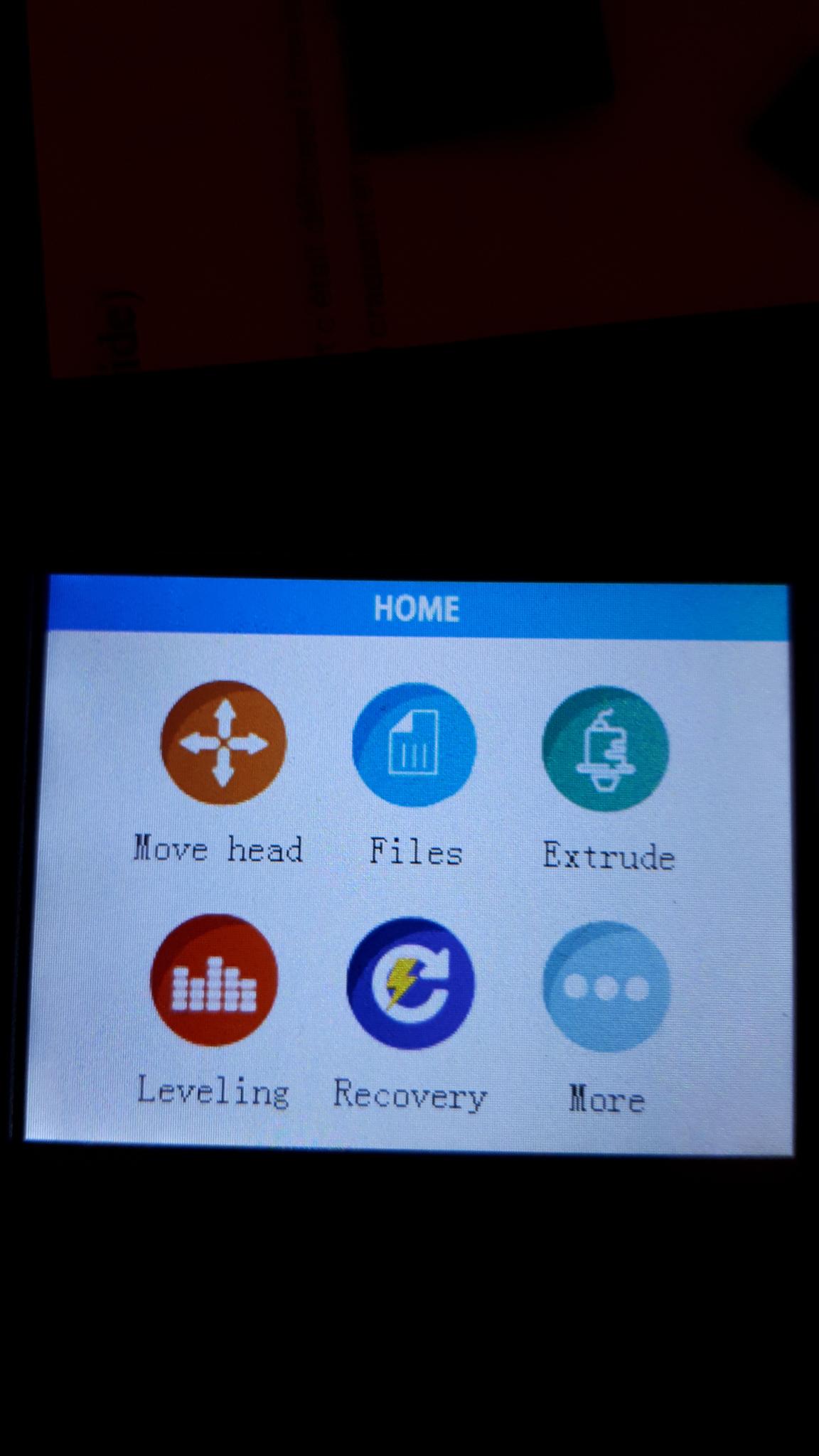

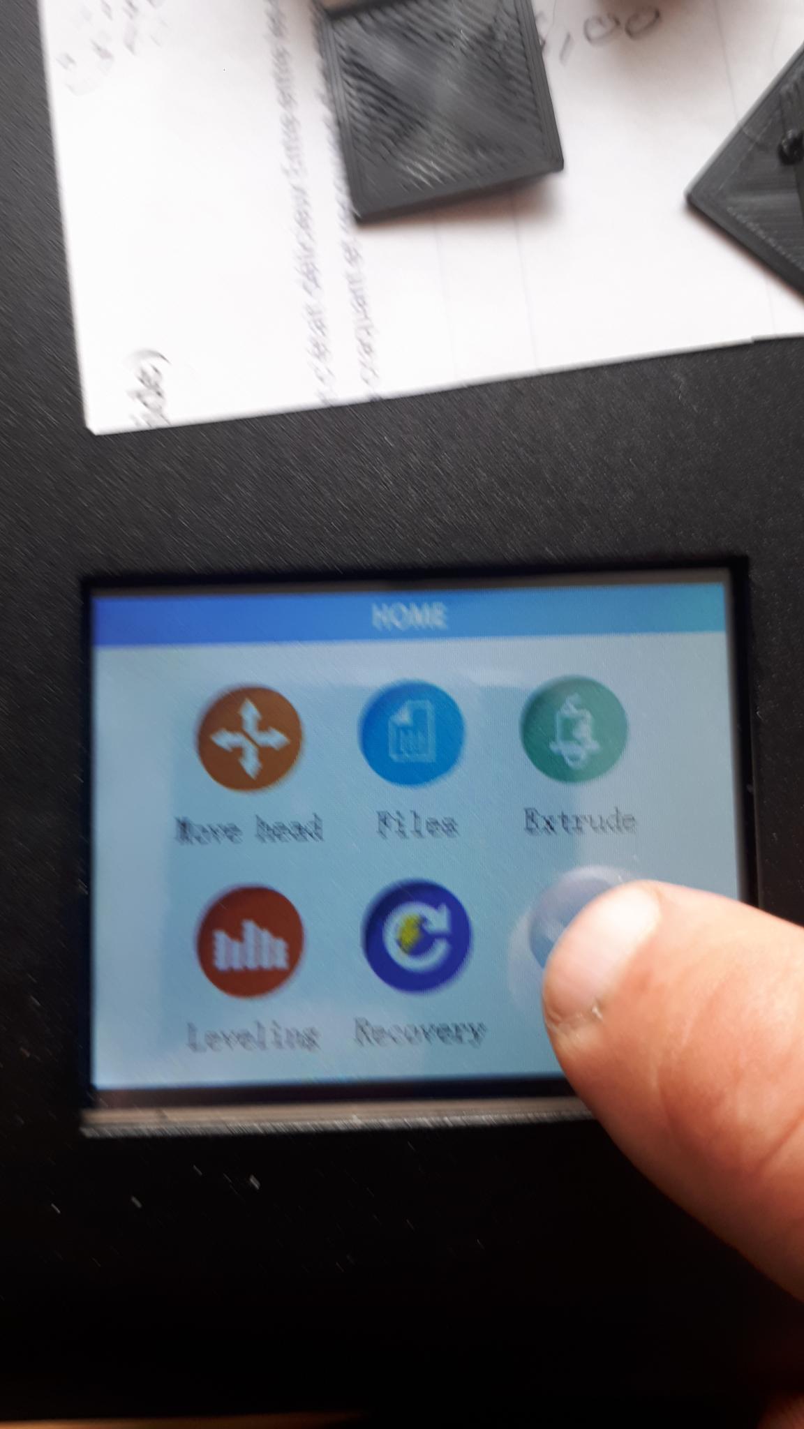

Marmalou Posté(e) Décembre 2, 2018 Posté(e) Décembre 2, 2018 Merci screech Je ne le faisais pas bien . Maintenant c'est débloqué. La version est 2.10 et maintenant je peux monter la température de mon plateau a 100° ce qui n'est pa le cas avec le version V2.13.15 qui était installé dans la machine d'origine. Une dernière question. A quoi sert le bouton Recorvery ? Ce n'est pas a 64 ans que je vais apprendre le British
Phoquounet Posté(e) Décembre 2, 2018 Posté(e) Décembre 2, 2018 Lance une impression, débranche la prise, et rallume l’imprimante. Il va te demander si tu veux relancer l’impression, et si tu refuse, tu peux appuyer sur le bouton recovery, pour relancer ton impression
Murphy Posté(e) Décembre 2, 2018 Posté(e) Décembre 2, 2018 "Recovery" c'est reprendre une impression là où elle s'est arrêté. Par exemple au cas où tu stoppe l'impression par inadvertance ou en cas de coupure de courant. Ca m'est déjà arrivé.
Murphy Posté(e) Décembre 3, 2018 Posté(e) Décembre 3, 2018 (modifié) J'apprécie beaucoup cette option car il m'arrive d'imprimer des pièces qui demandent 20 à 30 heures d'impression. Je fait cela en 2 ou 3 fois en coupant la fabrication pour la nui par sécurité. Autre cas où il m'a fallu utiliser cette option c'est un jour où je me suis retrouvé avec le fil de bobine coincé et mal enroulé. Il m'a fallu arrêter l'impression, retirer le fil, le positionner comme il faut sur la bobine puis reprendre l'impression au même endroit. J'aimerai bien d'ailleurs retrouver sur une imprimante plus petite cette option "Recovery". Modifié (le) Décembre 3, 2018 par Murphy
