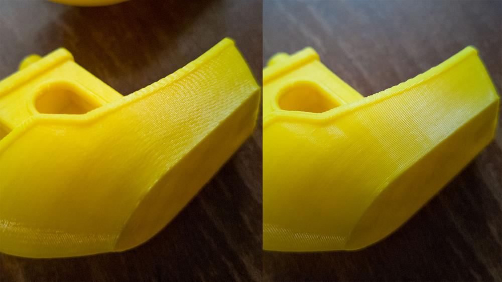

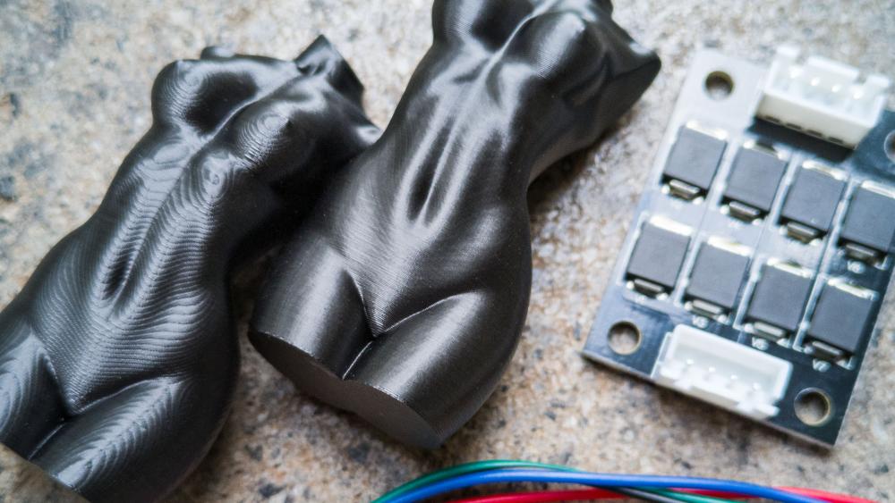

Neolink Posté(e) Décembre 9, 2018 Posté(e) Décembre 9, 2018 (modifié) Bonjour, Je me permet d'ajouter cette vidéo ou l’intérêt de TL-Smoothers sur une Alfawise U20 est réellement démontré : TL-Smoothers sur Alphawise U20 Quelques photos plutôt parlantes : Modifié (le) Décembre 9, 2018 par Neolink
Nafoot Posté(e) Décembre 9, 2018 Posté(e) Décembre 9, 2018 Perso j'ai pas d'avant après mais qu'est-ce que c'est propre avec les smoothers!

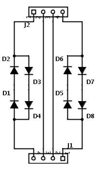

Elcoco Posté(e) Mars 27, 2019 Posté(e) Mars 27, 2019 Bonjour, Question peut-être encore idiote, comme ce sont des diodes sur la carte TL smoothers, il y a -t-il un sens de raccordement ? ... Un côté entré et un côté sorti du signal venant des drivers ? merci Daniel
Epsylon3 Posté(e) Mars 28, 2019 Posté(e) Mars 28, 2019 (modifié) 1 2 3 4 vers 1 2 3 4 (le fil 1 est rouge, sur les cables standard, y'a des inscriptions blanches sur les nappes noires aussi) 2 et 3 sont directement connectés, et le circuit est "symetrique", marche dans les 2 sens, un peu comme un pont de diodes Modifié (le) Mars 28, 2019 par Epsylon3
Acidounet Posté(e) Mars 28, 2019 Posté(e) Mars 28, 2019 il n y a pas de sens sur la carte les diodes sont tetes bêche si je peux dire
