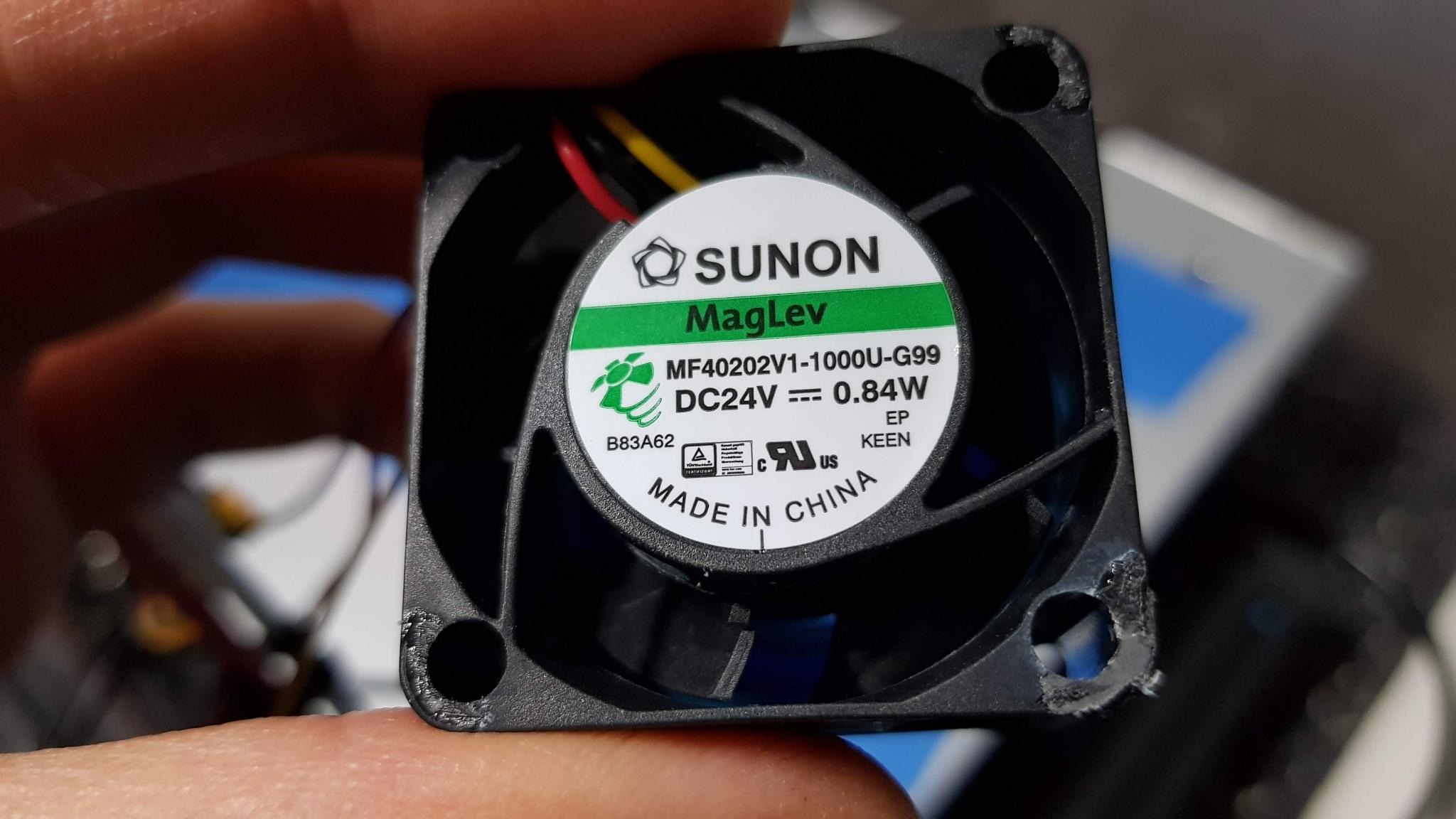

rhcpdu13 Posté(e) Janvier 21, 2019 Posté(e) Janvier 21, 2019 (modifié) Bonjour à tous !!! Fraichement inscrit sur ce forum, je vous suit depuis l'achat de mon alfawise u20. J'ai acheté un sunon pour refroidir le filament avec ce fang https://www.thingiverse.com/thing:2683629 en essayant de suivre le tableau de la page 1, mais la facilité à voulu que j'ai trouvé ce modèle sur amazon : https://www.amazon.fr/gp/product/B07DHRJ51F/ref=ppx_yo_dt_b_asin_title_o04__o00_s00?ie=UTF8&psc=1 Il ressemble presque à la référence : MF40202V1-000U-G99 Sauf que celui ci est : MF40202V1-1000U-G99 Par contre si on compare les caractéristiques, il n'y a pas grand chose en commun... : 24VDC 40x40x20mm 15.04m3/h 25.5dBA Vapo 7000rpm 0.77W (0.84w sur l'étiquette ?!) Current rating 0.032A Je suis moins sur de mon coup finalement, je le trouve assez bruyant (moins certe) comparé à celui d'origine, et me demande si il vaut pas mieux que je passe sur la carte 24v->12v lissé (+ nouveau ventilo of course), afin d'améliorer l'efficacité. Qu'en pensez vous? Merci par avance pour vos conseils d'expert Modifié (le) Janvier 21, 2019 par rhcpdu13
CacaoTor Posté(e) Janvier 21, 2019 Auteur Posté(e) Janvier 21, 2019 (modifié) il y a 7 minutes, rhcpdu13 a dit : Bonjour à tous !!! Fraichement inscrit sur ce forum, je vous suit depuis l'achat de mon alfawise u20. J'ai acheté un sunon pour refroidir le filament avec ce fang https://www.thingiverse.com/thing:2683629 en essayant de suivre le tableau de la page 1, mais la facilité à voulu que j'ai trouvé ce modèle sur amazon : https://www.amazon.fr/gp/product/B07DHRJ51F/ref=ppx_yo_dt_b_asin_title_o04__o00_s00?ie=UTF8&psc=1 Il ressemble presque à la référence : MF40202V1-000U-G99 Sauf que celui ci est : MF40202V1-1000U-G99 Par contre si on compare les caractéristiques, il n'y a pas grand chose en commun... : 24VDC 40x40x20mm 15.04m3/h 25.5dBA Vapo 7000rpm 0.77W (0.84w sur l'étiquette ?!) Current rating 0.032A Je suis moins sur de mon coup finalement, je le trouve assez bruyant (moins certe) comparé à celui d'origine, et me demande si il vaut pas mieux que je passe sur la carte 24v->12v lissé, afin d'améliorer l'efficacité. Qu'en pensez vous? Merci par avance pour vos conseils d'expert Ventilo de filament, donc ajustable, donc montage de JP. Mais avec la version 24V => 24V. C'est quoi ces traces au niveau des trous des vis ? oO Modifié (le) Janvier 21, 2019 par CacaoTor
rhcpdu13 Posté(e) Janvier 21, 2019 Posté(e) Janvier 21, 2019 Merci pour ton message ! Je vais donc me tourner vers le topic dédié afin de réserver le bon pcb Les traces, c'est des points de superglue que j'ai mis provisoirement pour "tester" (anarchiquement je te l'accorde) le bruit ainsi que le souffle d'air (n'ayant pas de vis assez longue pour le moment) Pourrais tu me donner ton point de vue? je garde ce modèle (en sachant les caractéristiques que j'ai posté) ou vaut mieux que je parte sur un modèle exact de ce que tu as donné, en 12v? Merci !
CacaoTor Posté(e) Janvier 21, 2019 Auteur Posté(e) Janvier 21, 2019 (modifié) il y a 6 minutes, rhcpdu13 a dit : Merci pour ton message ! Je vais donc me tourner vers le topic dédié afin de réserver le bon pcb Les traces, c'est des points de superglue que j'ai mis provisoirement pour "tester" (anarchiquement je te l'accorde) le bruit ainsi que le souffle d'air (n'ayant pas de vis assez longue pour le moment) Pourrais tu me donner ton point de vue? je garde ce modèle (en sachant les caractéristiques que j'ai posté) ou vaut mieux que je parte sur un modèle exact de ce que tu as donné, en 12v? Merci ! Je comprend mieux pour la glue ^^ Il n'y a pas de modèle exacte. C'est en fonction de ce que tu recherche, le silence, les performances, le prix... Le tiens est correct, mais ce n'est pas ce qu'il se fait de mieux par rapport au tableau. Essaie déjà avec ce que tu as en conditions réelles. Modifié (le) Janvier 21, 2019 par CacaoTor
rhcpdu13 Posté(e) Janvier 21, 2019 Posté(e) Janvier 21, 2019 il y a 7 minutes, CacaoTor a dit : Je comprend mieux pour la glue ^^ Il n'y a pas de modèle exacte. C'est en fonction de ce que tu recherche, le silence, les performances, le prix... Le tiens est correct, mais ce n'est pas ce qu'il se fait de mieux par rapport au tableau. Essaie déjà avec ce que tu as en conditions réelles. D'accord, je vais tester comme ça Merci !!
