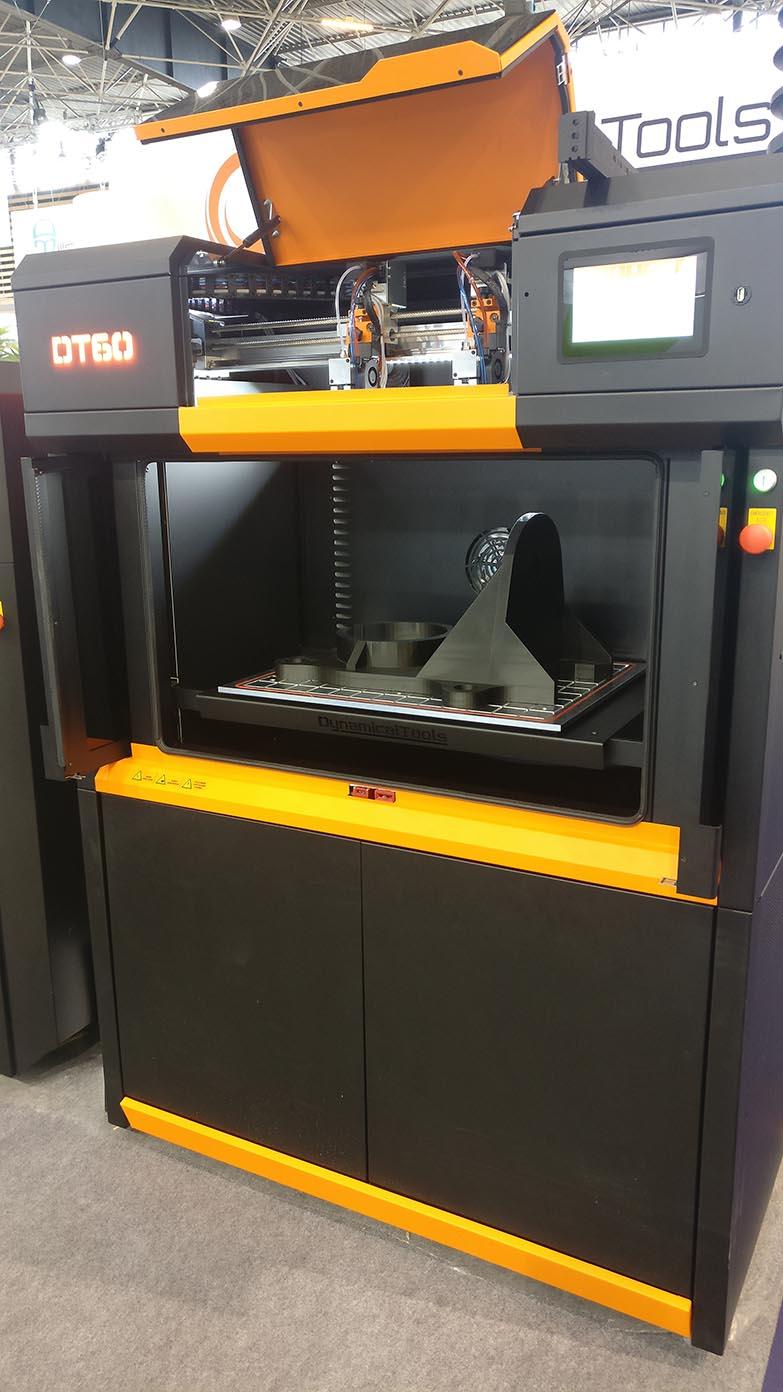

Petit clin d’œil, suite salon de l'industrie cette semaine
Sur cette machine
Merci à Thomas BONNET de neofab pour ces échanges et qui passe par ici 😉

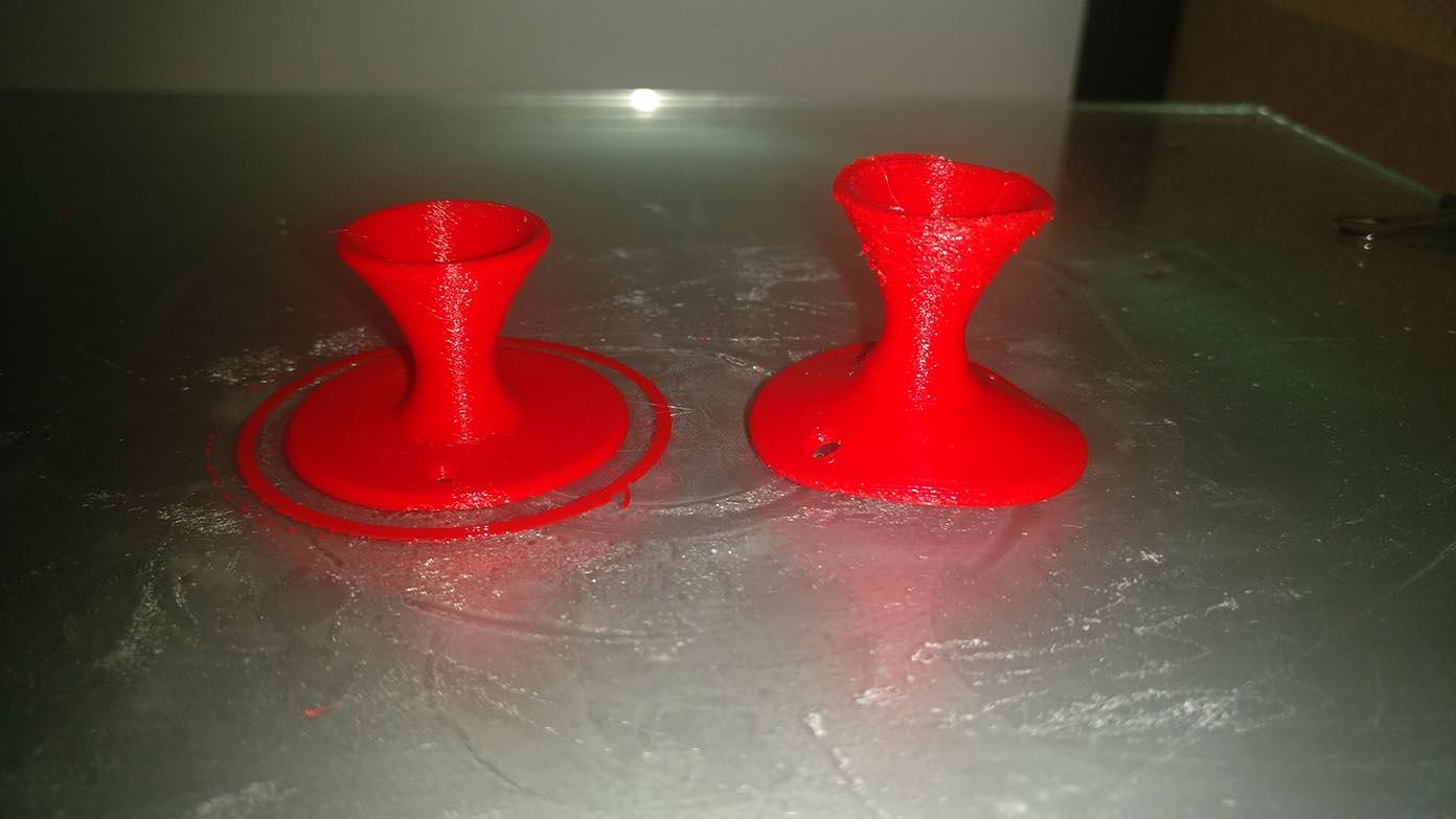

Petite expérience
A droite, impression à 140mm/s avec PLA PrimaSelect, avec ventilateur de filament d'origine (merci à la personne concernée de me l'avoir prêté). (Ne pas faire attention à la base de l'impression tordue, extraction et manipulation prématurée à chaud).
A gauche, même paramètres, mais ventilateur Sunon (le deuxième du tableau). Même moi j'avais oublié l'impact que ça pouvait avoir...

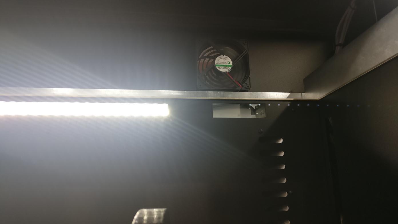

Je suis aussi sur mon caisson, dont le montage brut devrait terminer demain. Même nu et bien fermé, le silence est déjà très perceptible avec du MDF. Je compte monter un SanyoDanki alors c'est dire...😅

Sinon, excepté une faute que j'ai faite (SanyoDenki et non Sanyo Danki), ce sont des ventilateurs professionnels industriels
Ils sont extrêmement performants, mais il ne faut plus regarder le niveau de dba...
Il ne font pas que ça, mais également entre autres des gros moteurs type Servo pour des imprimantes indus par exemple.
