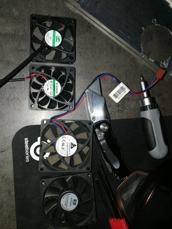

Salut @CacaoTor, merci pour ta réponse rapide.
Le modèle que j'ai pris est un Junesundc 24V et c'est même pire que ce que je disais : 23db annoncés et 65 constatés !
(le commentaire sur la page Amazon est de moi)
Sinon, les ventilos qui ont lâchés (l'un n'a jamais démarré, l'autre a du fonctionner 1h) sont des DF5015SH (HappyAir ?).
Même pas eu le temps de mesurer le bruit du coup, mais très très bruyants !
[ Le vendeur m'a remboursé sans même me répondre et a même annulé la commande... Première fois que je vois ça sur eBay 🙂 ]
Du coup, puisque l'on est sur le topic ventilation maintenant :
  • J'ai constaté qu'il y avait une prise 24V libre entre celles des autres ventilateurs, j'y ai branché une led 12V pour éclairer la pièce en cours d'impression. Pas de risques je suppose à utiliser celle-ci ? (je ne suis pas très calé en électricité / électronique) Ca ne diminue pas la puissance délivrée aux autres ventilateurs ou autre ?
  • Au démarrage de l'imprimante, j'ai mon ventilateur de filament qui semble prendre un a-coup à pleine puissance et se coupe de suite. C'est normal docteur ? Je ne sais pas si ce pic ne dépasse pas les 24V (et donc peut flinguer certains ventilateurs ?)
    [ Edit: Pour clarifier, le ventilateur fonctionne ensuite correctement après la première couche d'impression sur laquelle j'ai désactivé la ventilation ]
  • [ et toujours ma question bonus : Qu'est-ce que la led bleue de la carte mère ? ]

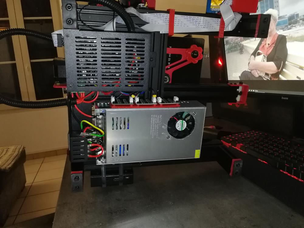

Attention, possesseur d'une U30, je suis moi aussi pas mal embêté par le bruit des ventilos, surtout celui de l'alim. C'est clairement celui que l'on entends le plus.
Mon réflexe à été de prendre direct le Sunon MF60152V21000UA99 sur Amazon
Problème il faisait clairement encore plus de bruit. J'ai donc attrapé ma Dremel et ai dégagé la "grille" de l'Alim
Mais non, rien à faire, toujours plus bruyant que celui d'origine, que j'ai donc remonté pour l'instant en attendant une solution plus radicale.
Après, il est possible que mon Sunon soit une contrefaçon, apparemment il y en aurait qui trainent, mais il à l'air vraiment bien Fini alors je ne sais pas. J'en ai même pas encore monté mes 2 Sunon 40x40x20 24V prévus pour la tête d'impression, car je suis sur qu'en fait ils vont présenter le même problème : Bon flux d'air, mais plus de nuisances sonores...
Je pense que donc le Sunon (pour l'alim) à un bien meilleur Flux, et que la solution serait peut être de lui coller un abaisseur de tension (StepDown) pour baisser son voltage et son bruit en gardant une circulation d'air convenable. Ou peut être mettre l'alim à la verticale extraction vers la droite un peu comme sur l'Ender 3 car j'attends des profilés V-Slot 2040 que je compte utiliser à la fois pour rigidifier le Châssis et créer une DryBOx sur le dessus de l'imprimante.
Je n'ai pas arrêté ma décision pour le moment, mais ce qui est sur, c'est que je suis pas loin d'avoir mit le prix de l'imprimante en modifications (TL, Buildtack, Relais et autres, alors je me calme un peut et je laisse murir la chose dans ma tête en apprivoisant l'impression 3D tout gentiment.
Sinon je pense que de faire souffler le ventilo vers le haut à du sens envident, mais que c'est une fausse bonne idée car tu va créer des courants d'air vers ton plateau, et risque d'avoir de la poussière ou des cochonneries qui pourraient tomber dans l'alim....

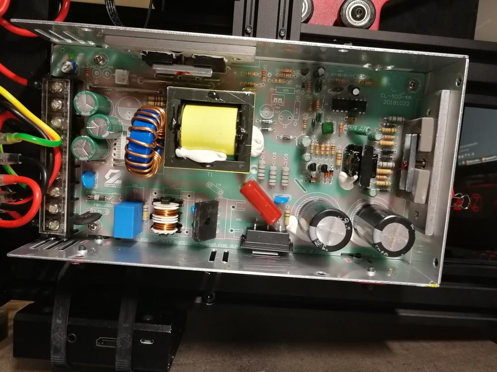

Oui, normalement tu as le lien dans mon post précédent, en cliquant sur le mot Amazon.
Une photo ici du ventilo d'origine, et du Sunon:
Mon alim à bien le connecteur 24V, et le ventilo d'origine était bien un 24V. J'ai des ventilos HP de serveur Xeons en 70x70x10, j'ai vu que ça pouvait passer en découpant, mais ce n'est clairement pas la solution. Je pense que tant que l'alim soufflera vers le bureau (la mienne est pourtant déjà surélevée de 2 bons centimètres) ça fera fatalement du bruit... D'où l'envie de la passer à la verticale et de lui coller un StepDown ou un bon ventilo en 12 à l’extérieur...
