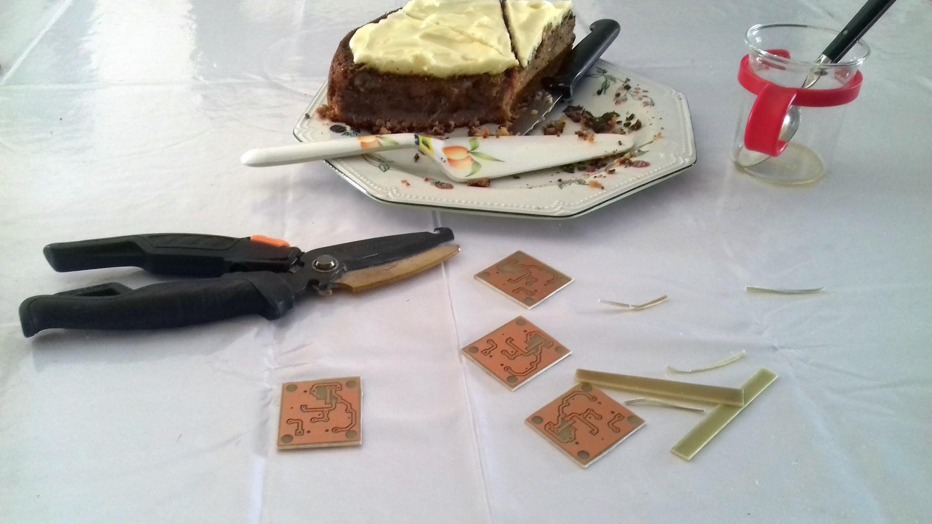

il y a 8 minutes, rmlc460 a dit :
Pelle à gâteau incluse! 🙂
Le gâteau c'est pour prendre des forces pour manier la cisaille...
La méthode employée par Heliox est justement celle que je préconise plus haut.

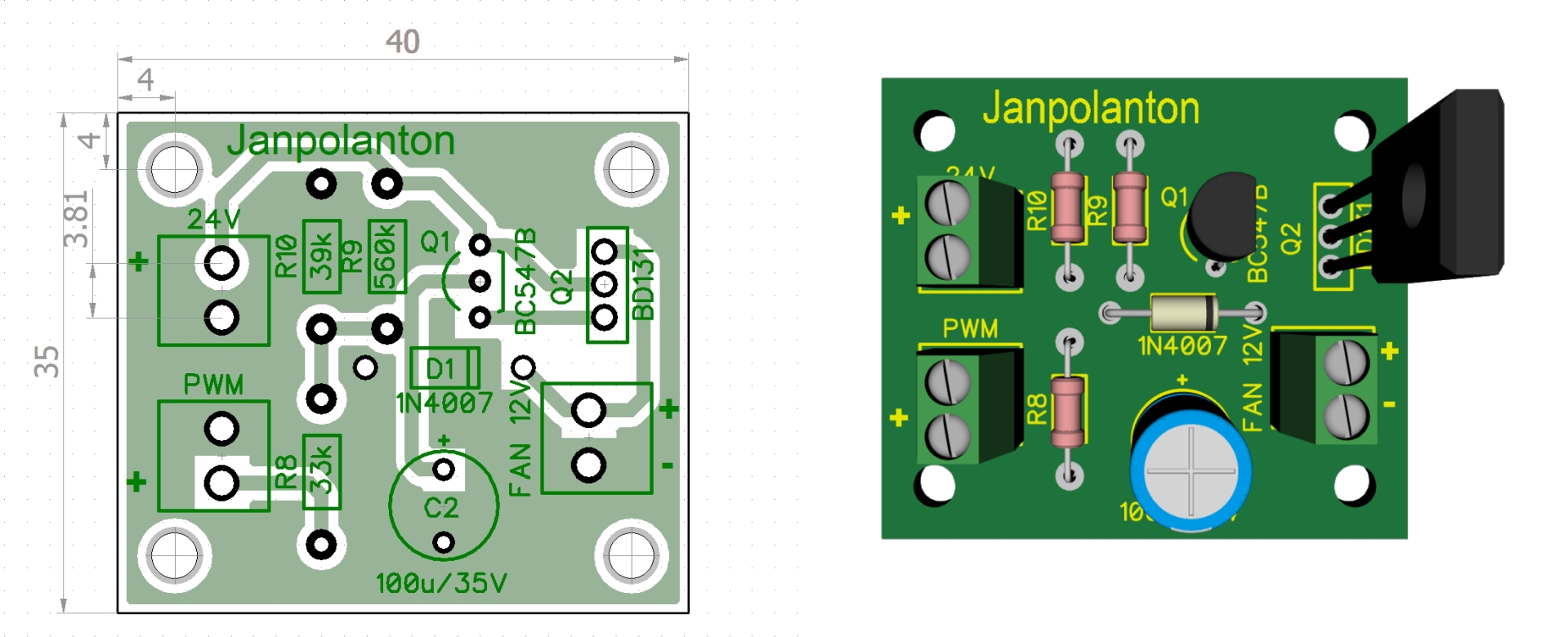

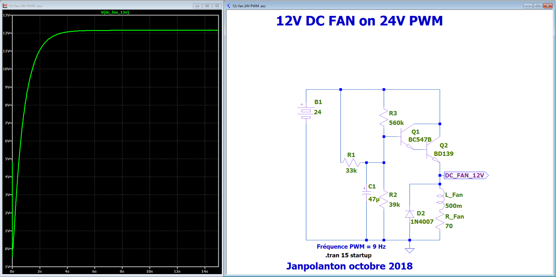

Bonjour à tous,
J'ai dessiné un PCB avec les composants minimum pour piloter un ventilateur 12V avec le signal PWM 24 issu de l'imprimante.

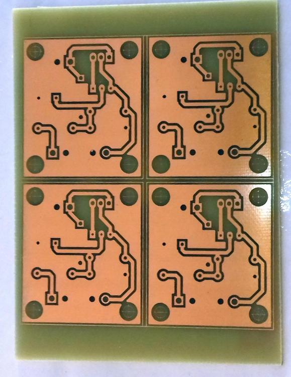

Ainsi que le typon pdf échelle 1 pour ceux qui voudraient se lancer dans la gravure. (il y a des méthodes simples avec imprimante laser et fer à repasser sur internet...)
Typon PWM 24 vers 12V DC.pdf
Comme j'avais un restant de plaque disponible, j'ai gravé vite fait un panneau de 4 de ce PCB😁
Et séparation des "frères siamois" à la cisaille...
Ah ouai carrément ^^
J'ai tout le matos, mais depuis la chute monumentale du coût de la production de PCB en Chine, soit je fais mes protos sur protoboard, soit je fait produire là bas.
Sinon j'ai fait un test à l'arrache avec ton avant-dernier schéma, et cela ne fonctionnait pas 😕Une erreur de câblage n'est pas exclue et j'ai fais aucune mesure... Je testerai ce week-end..

il y a 5 minutes, CacaoTor a dit :
Ah!
Erreur de câblage fort probablement ou transistors incompatibles, car je peux t'assurer que ça fonctionne.
Quel transistors as-tu utilisés?

Rigoureusement ceux communiqués, BC547B, et un BD139. Mais bon, rien à prendre au pieds de la lettre. J'ai cablé, vérifié 2 fois, mais avec tous les câbles de pontage... Je prendrais 1h ou 2 samedi.

il y a 6 minutes, Janpolanton a dit :
Attention au piège sur le brochage du BD139 en boitier TO-126!
Vérifié à l'instant. Le câblage est bon j'avais bien fait attention.

Tu as bien relié les 2 collecteurs au +24V ?
J'avais oublié de câbler cette liaison et ma perruque n'avait pas fonctionné du premier coup (la tension de sortie variait en fonction de la position du potar mais le ventilateur ne tournait pas)
Et comme tu n'as pas d'oscilloscope, bien sûr, tu ne peux pas voir si tu as bien tes signaux carré et triangle ni la génération du PWM 😐

il y a 3 minutes, Janpolanton a dit :
Oui aussi.
Bon tu le fait à combien ton PCB ? ^^ Ce sera plus simple surtout que le temps me manque...
Et non tout nu 😞 Y'a moyen d'en ravoir un d'ici 15j pas avant.

il y a 35 minutes, Janpolanton a dit :
Désolé pour les PCB, mais je n'en ai plus de dispos, ils sont déjà tous partis...
Ton protoboard va fonctionner, tu vas finir par trouver l'erreur
Au fait, tes LM358 sont bons?
Pas de souci.
En fait la je teste seulement au niveau du filtre RC direct sur une sortie que j'ai mis de côté d'un des ventilos. Donc j'utilise pas de PWM.
3eme vérif toujours rien, et la ça parait vraiment nickel pourtant. Bref je m'arrête là jusqu’à samedi pour cette partie.
Désolé du double post, mais @CacaoTor, une idée comme ça, as-tu pensé à relier les GND?
lol oui malheureusement. Mais t'emmerde pas, j'y touche plus jusqu'à ce week-end.
