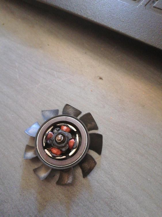

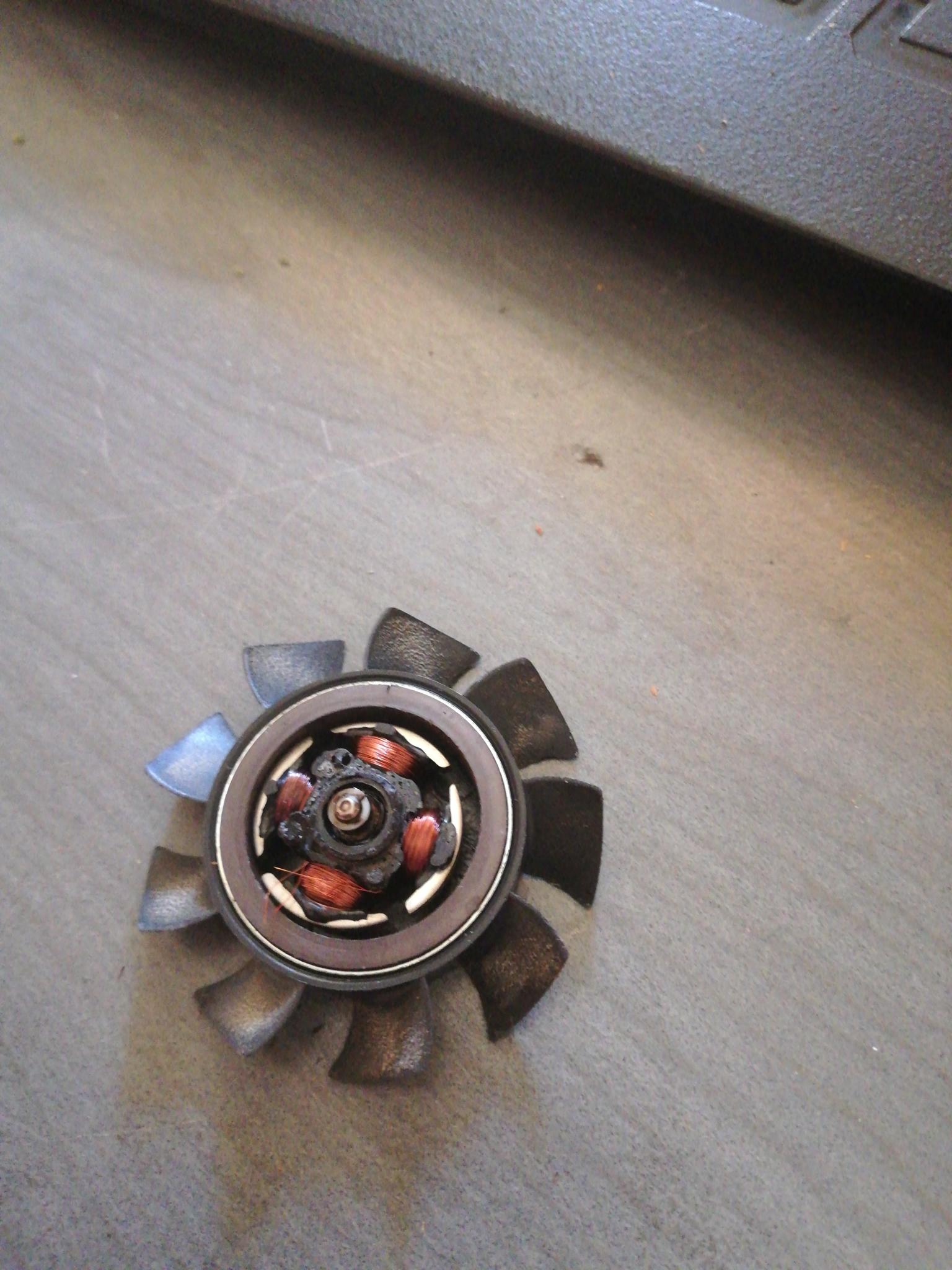

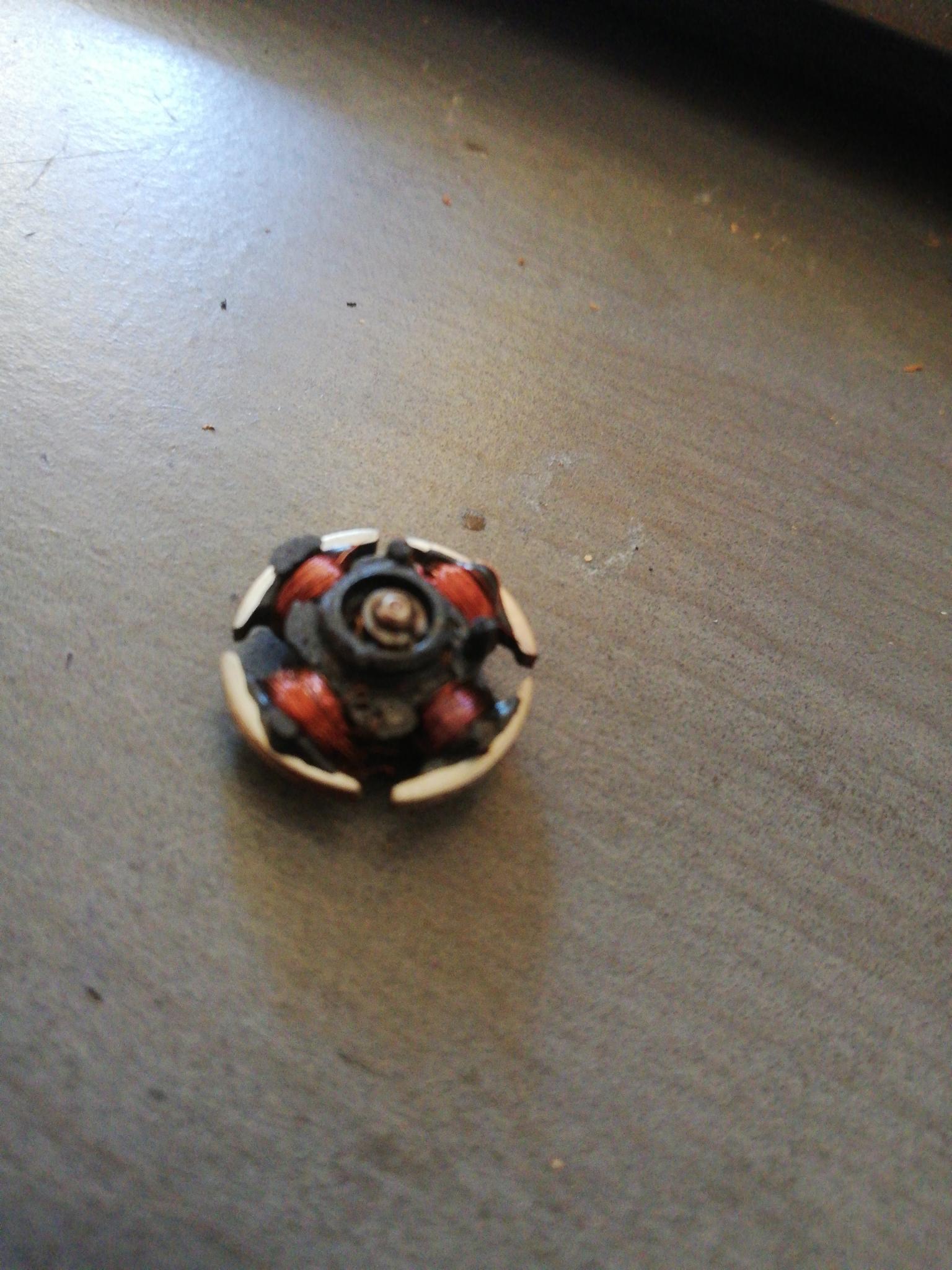

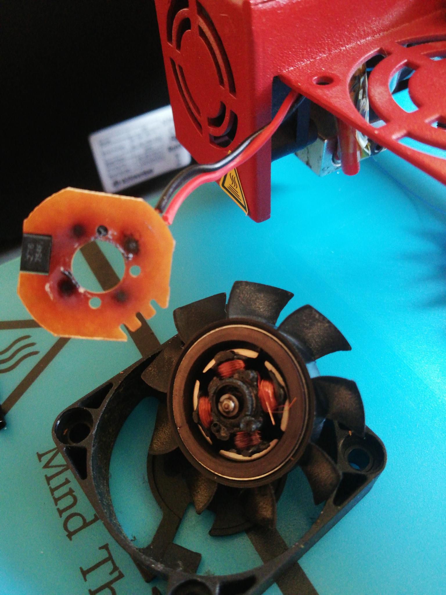

CacaoTor Posté(e) Novembre 3, 2018 Auteur Posté(e) Novembre 3, 2018 Il y a 9 heures, Benzine a dit : Plutôt 24v 40x40x10 MM il me semble.... Le mien viens de rendre l'âme... Il as fondu au niveau du roulement après un total de 500heures environ. J'ai donc commander un équivalent de marque sous 24 V. (https://m.distrelec.ch/fr/ventilateur-axial-dc-sans-balais-dc-40x40x10-mm-24-21-rnd-components-rnd-460-00003/p/30098918?q=Ventilateur+24v+40x40x10&page=1&origPos=1&origPageSize=50&simi=93.15) pour les Suisses. J'attends le colis Ca confirme quasi-définitivement ma théorie sur les ventilos d'origine... Pour celui que tu as pris, si tu n'es pas incommodé par le bruit il sera très bien.

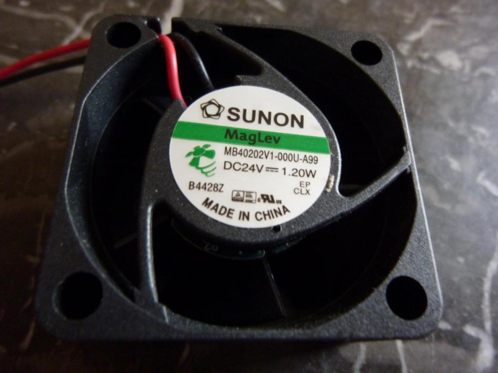

adrien06 Posté(e) Novembre 5, 2018 Posté(e) Novembre 5, 2018 Hello a tous, j'ai trouvé ceux là beaucoup moins chère mais avec des roulements un peu moins bonne qualité et un peu moins de débit d'air (24VDC; 40x40x20mm) https://www.tme.eu/fr/details/eb40202s2-999/ventilateurs-dc-24v/sunon/eb40202s2-000u-999/
CacaoTor Posté(e) Novembre 5, 2018 Auteur Posté(e) Novembre 5, 2018 il y a 2 minutes, adrien06 a dit : Hello a tous, j'ai trouvé ceux là beaucoup moins chère mais avec des roulements un peu moins bonne qualité et un peu moins de débit d'air (24VDC; 40x40x20mm) https://www.tme.eu/fr/details/eb40202s2-999/ventilateurs-dc-24v/sunon/eb40202s2-000u-999/ Bonsoir, Je ne l'ai pas retenu car : Roulements, puissance, tension minimum de démarrage pour très peu de différence de prix, après chacun voix midi à sa porte Il à l'avantage d'être vraiment inaudible (à nue).
