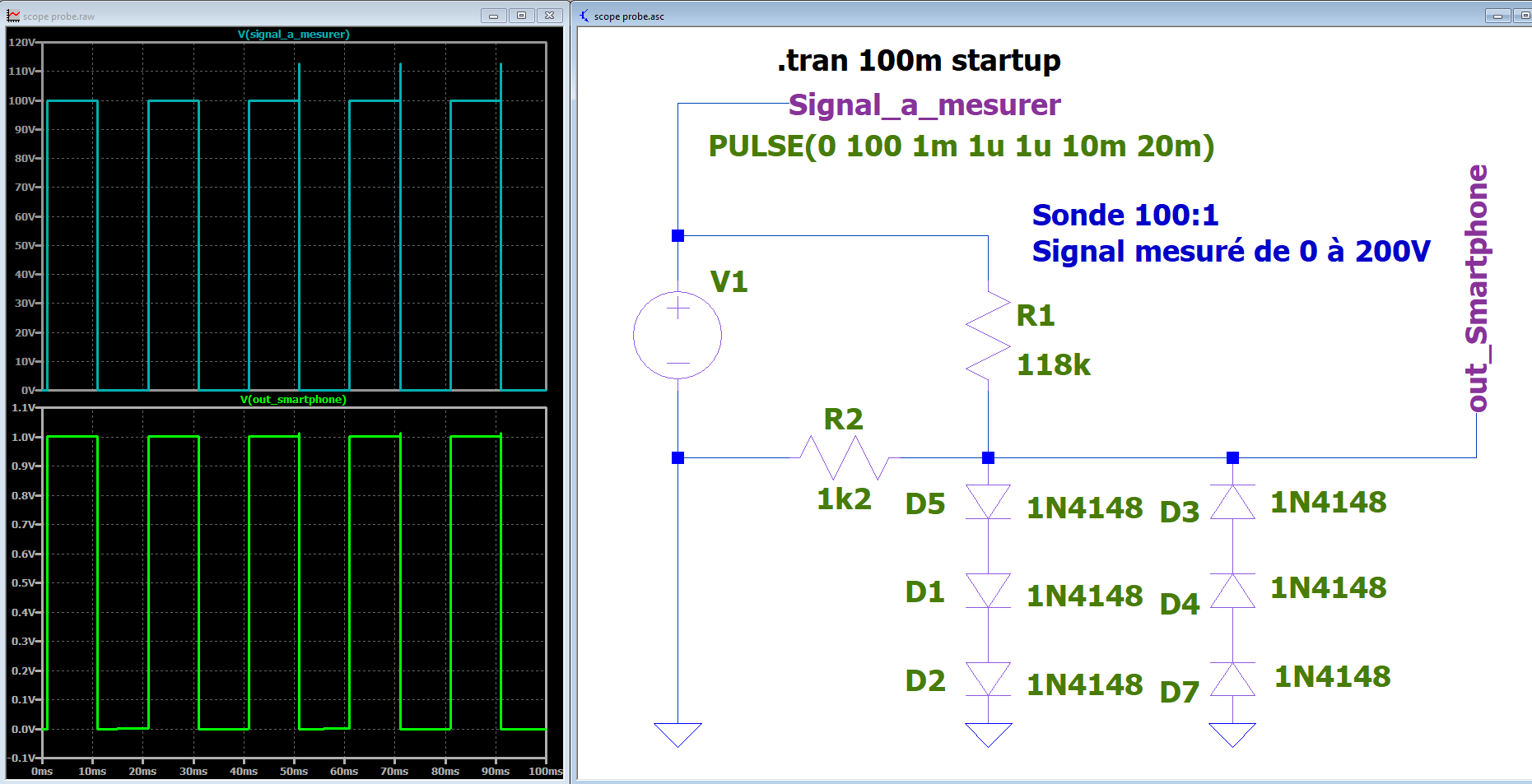

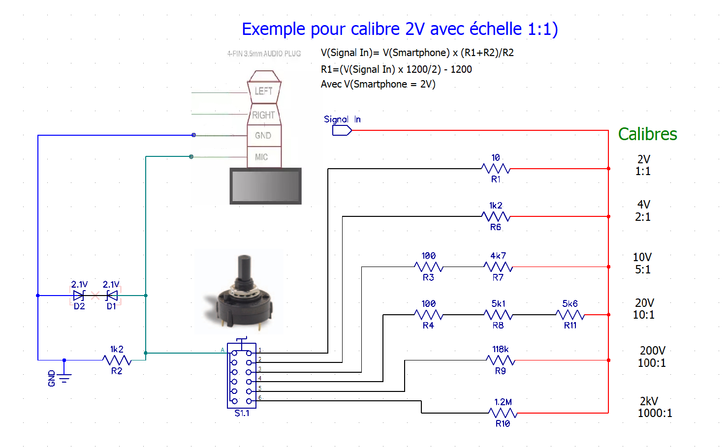

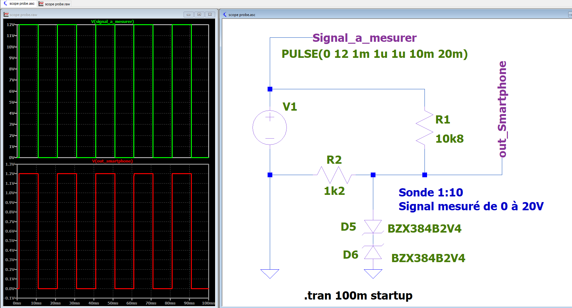

Janpolanton Posté(e) Novembre 10, 2018 Posté(e) Novembre 10, 2018 Oui par exemple, mais le type est carrément gonflé de mesurer le secteur avec ce montage. Pour visualiser des signaux 12V ou 24V par contre ça le fait. Il suffit de calibrer le pont diviseur qui va bien. Par exemple avec ces valeurs, on a une sonde 1:10 soit une lecture de 1.2V pour un signal de 12V Et ci-dessous un exemple de schéma avec un commutateur pour choisir les calibres et les échelles (avec les résistances ou groupement de résistances déjà calculés). Les 2 Zener servent à protéger le smartphone des tensions supérieures à 2V1 ( comme lors d'une mesure d'un signal 12V en position 2V par exemple)

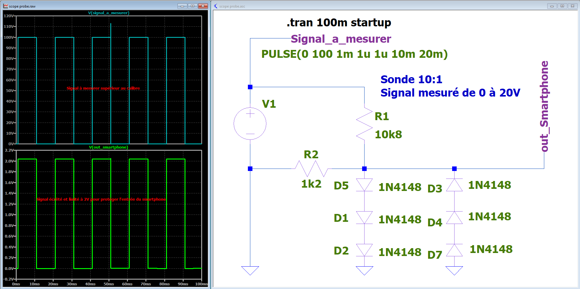

Janpolanton Posté(e) Novembre 11, 2018 Posté(e) Novembre 11, 2018 Il y a 5 heures, CacaoTor a dit : Si on peu vraiment faire quelque chose de ce montage, je partira la dessus si les gens sont pressés. Salut, Si tu as un vieux smartphone ou tablette, c'est encore mieux. Les 2 diodes Zener peuvent être remplacées par 2 groupes de 3 diodes normales ( 1N4xxx) Ci-dessous, mesure d'un signal de 100V sur le calibre 20V. Le signal de sortie vers le smartphone est automatiquement limité à 2V maxi pour ne pas endommager celui-ci. Il faut changer de calibre (sonde 100:1 pour une échelle 0 à 200V) et ainsi la lecture est correcte. Mais le mieux, c'est les 2 Zener...
CacaoTor Posté(e) Novembre 11, 2018 Auteur Posté(e) Novembre 11, 2018 (modifié) Il y a 1 heure, Janpolanton a dit : Salut, Si tu as un vieux smartphone ou tablette, c'est encore mieux. Les 2 diodes Zener peuvent être remplacées par 2 groupes de 3 diodes normales ( 1N4xxx) Ci-dessous, mesure d'un signal de 100V sur le calibre 20V. Le signal de sortie vers le smartphone est automatiquement limité à 2V maxi pour ne pas endommager celui-ci. Il faut changer de calibre (sonde 100:1 pour une échelle 0 à 200V) et ainsi la lecture est correcte. Mais le mieux, c'est les 2 Zener... Ca tombe bien j'ai fait le stock de Zener ! Je m'y colle dès demain. Par contre vieux Smartphone/téléphone... Je vais voir ce que j'ai car j'ai fait du tri récemment. Puis-que je t'ai, tout petit HS : Je fais du reverse engineering sur la CM de la Wise depuis peu. J'ai vu cette nuit qu'elle tourne sous µOS-III. Je crois que personne sur le net ne l'a relevé. Je vais faire un topic dédié, il y aurait de quoi jouer si ça te tente EDIT : Liens vers sujet dédié Modifié (le) Novembre 11, 2018 par CacaoTor

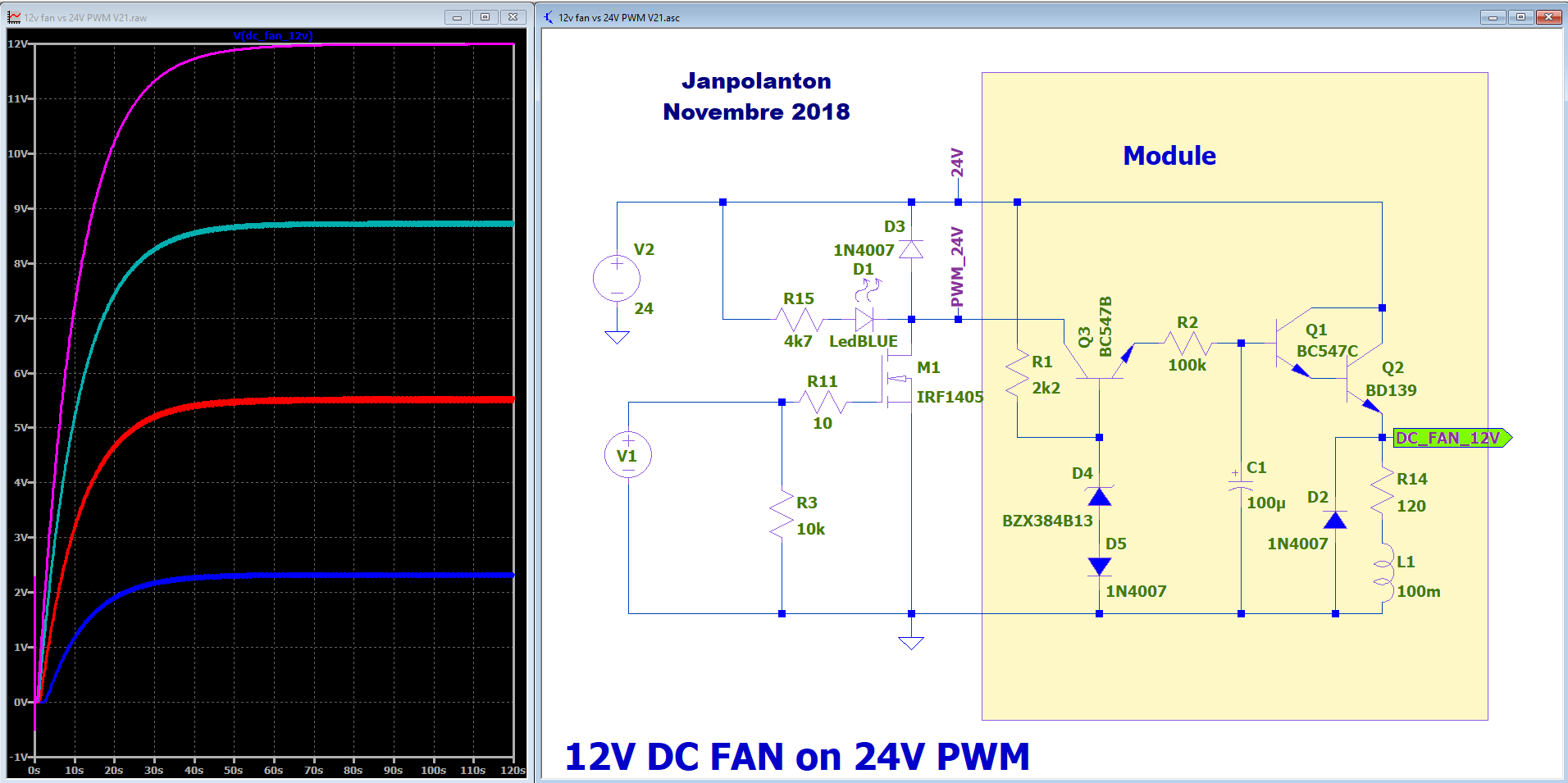

Janpolanton Posté(e) Novembre 12, 2018 Posté(e) Novembre 12, 2018 Bonsoir, Nouvelle mouture du schéma avec un transistor supplémentaire pour la régulation 12V (il se complique mais ce n'est pas encore une usine à gaz). Si l'un d'entre vous se sent pour câbler et faire les essais, il faut prendre en compte uniquement les composants dans le cadre jaune (sauf R14 et L1 qui servent à simuler le ventilateur) D4 est une Zener 13V (une 12V irait aussi moyennant une tension de sortie plus faible).

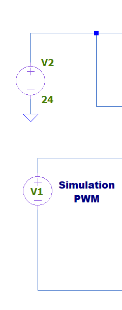

Janpolanton Posté(e) Novembre 13, 2018 Posté(e) Novembre 13, 2018 (modifié) Il y a 7 heures, CacaoTor a dit : Du coup tu prend le 24V d'alim depuis la même source. Je regarde si j'ai tous les composants. Hello! C'est le 24V de l'imprimante, il n'y a pas d'autre source. C'était déjà comme ça avec les montages précédents. La source V2 c'est l'alimentation 24V et la source V1 c'est le PWM nécessaire pour ma simulation. J'ai tout à coup un doute sur tes essais précédents, quel source 24V as tu prise? Modifié (le) Novembre 13, 2018 par Janpolanton
CacaoTor Posté(e) Novembre 13, 2018 Auteur Posté(e) Novembre 13, 2018 Il y a 7 heures, Janpolanton a dit : Hello! C'est le 24V de l'imprimante, il n'y a pas d'autre source. C'était déjà comme ça avec les montages précédents. La source V2 c'est l'alimentation 24V et la source V1 c'est le PWM nécessaire pour ma simulation. J'ai tout à coup un doute sur tes essais précédents, quel source 24V as tu prise? Non mais faut définitivement que j'arrête de vouloir lire des schémas à 5h du mat'. J'ai cru que tu prenais l'alim 24V sur la sortie du PWM 24V. Le pire c'est que j'avais fait un test une fois et ça "marchottait" quand même ^^ 1
