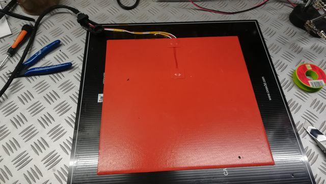

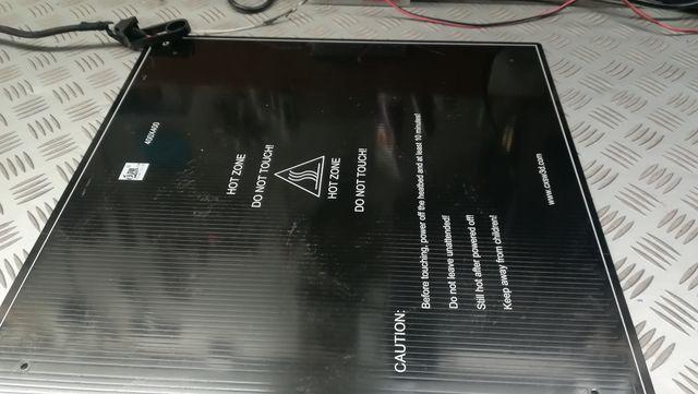

Opération terminée, tapis silicone 300*300 installé ( 18 euros sur ali ), j'avais déja un ssr.Ca l'a quand même pris 3 heures.
Décollage de la mousse alu à la spatule pour réutilisation.Et nettoyage de la colle à l'acétone , le plus gros du boulot.
Nouveau tapis en place.

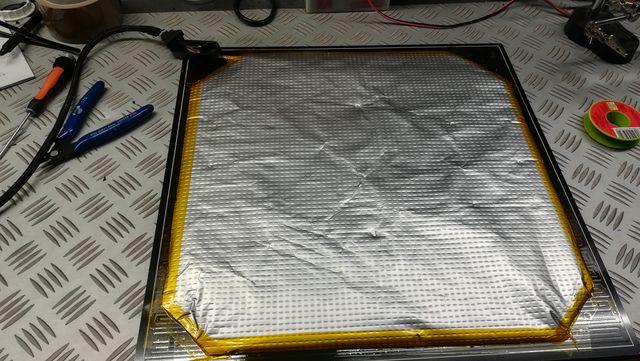

Fixation de l'isolant au Kapton.
J'ai monté le relais sur l'alim, dessoudé les deux conducteurs de puissance et de la thermistance. Tout sortit de la gaine. Pour passer les nouveaux câbles.
Un fois tout remonté, on voit pas la différence par rapport à l'ancien système, pas de câbles supplémentaires.
J'allume, je règle la température du lit à 80° et c'est atteint en moins d'une minute.Je vais pas faire le coup du téléphone posé à coté en montrant la température affichée sur l'afficheur du boitier de commande.Démonstration plutot bidon car  la température affichée est celle de la thermistance bien au chaud dans son isolant, pas la température réelle du plateau.Evidemment, avec un plateau en alu de 40 cm + une plaque de verre de 3 mm, il y a une sacrée inertie.compter 10 bonnes minutes pour atteindre 90° mesuré à la sonde .
Mais l'essentiel est que ça marche très bien, et en plus ça soulage l'alim. qui verra sa durée de vie allongée.
