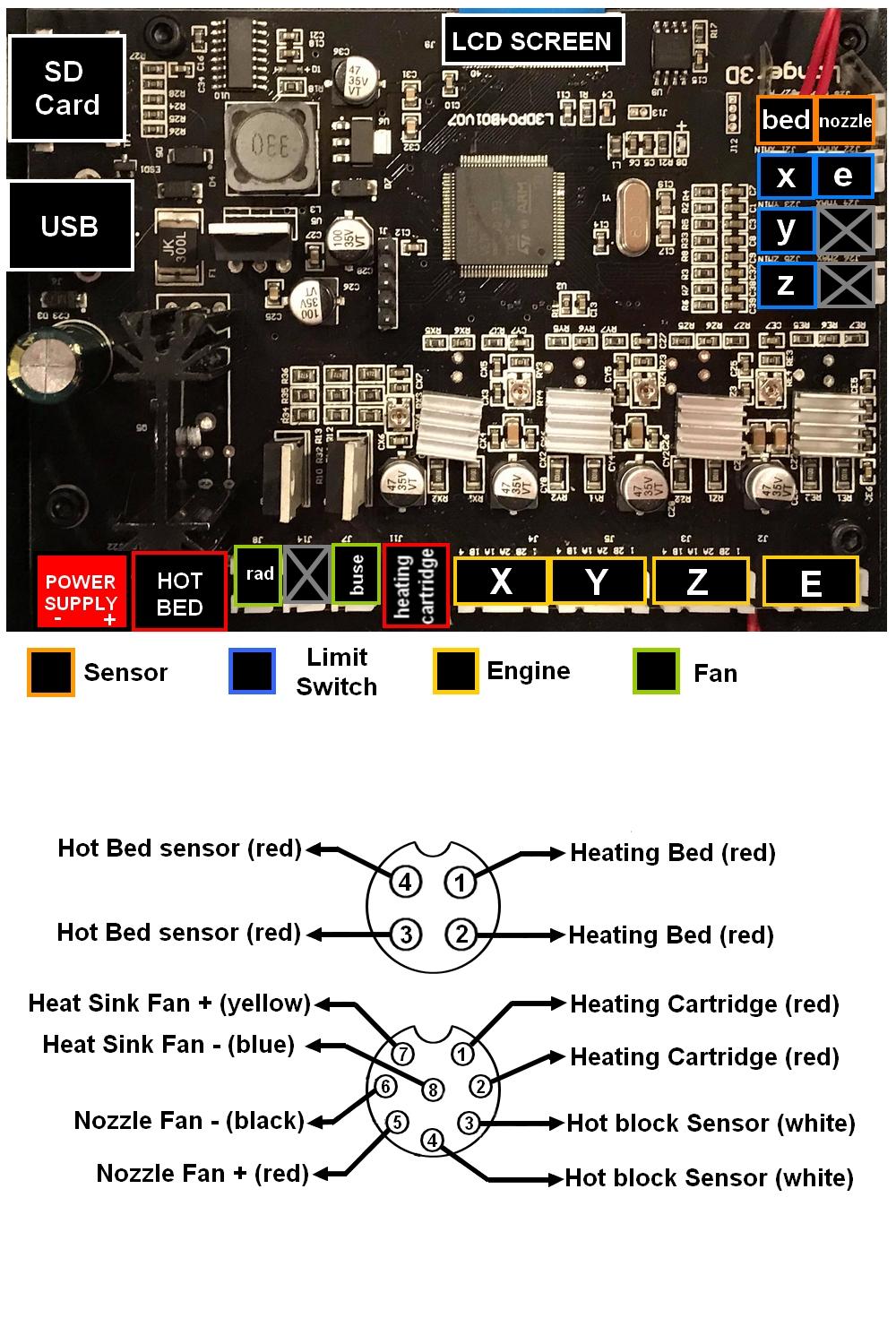

Hello, je pose ça là, si ça peut en aider certains :

Du coup, grosse interrogation sur les ventilos (décidément, on n'en sort pas!).
Je suis très satisfait des Cooltek en 4020, qui sortent 11,5 m³/h pour 13,5dB, mais en 12V, pour 4000tr/mn
En 24V, je ne trouve que des Sunon: 13m³/h pour  21dB, à 6000tr/mn.
Je pense donc mettre un Cooltek pour le radiateur avec un 7812 aux fesses, puisque celui-ci est toujours à fond, et un Sunon en direct pour le fil. T'en penses quoi, @Janpolanton? Je n'ai pas essayé l'autre PCB avec la régul, parce qu'il m'a semblé que tu disais que c'était pas optimisé, mais j'ai pas tout capté...
En tous cas, de mixer les deux, c'est une solution, non?
Edit: Finalement, celui-ci semble avoir les mêmes caractéristiques: c'est quoi, des roulements vapo???

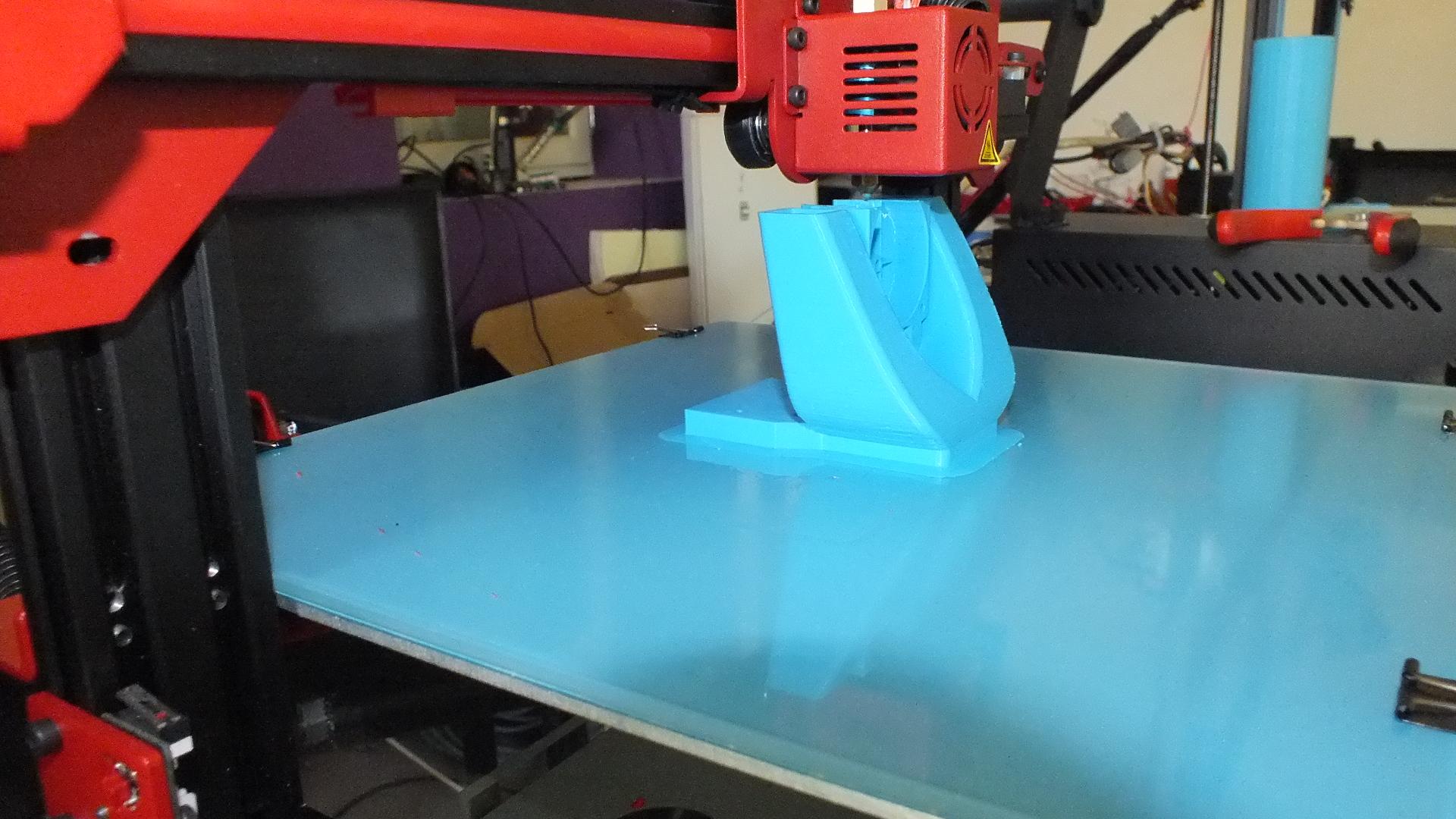

Pour la comparaison des fixations dispo sur les têtes (CR-10 vs U20), je n'ai pas encore déposé les deux en même temps pour coter et analyser la situation. Mais à partir du moment ou les deux machines sont équipée de la même hotend Microswiss, à ce niveau, les fangs sont identiques, ça monte. Les photos des plaques de fond ne devraient pas tarder.
Pour les ventilos, je suis parti comme j'ai dit: un Cooltek 12V pour le radiateur, et un faux Sunon 24V pour le fil qui a les mêmes caractéristiques que l'original, du moins sur le papier. Livraison sous 8 jours...
Accessoirement, j'ai posé deux amortisseurs sur les steppers X et Y (>>>ceux-ci, Option 5<<<). Eh bien, autant je n'avais pas été convaincu sur la CR-10, autant là, le traitement est efficace! malgré que les ventilos soufflent encore comme des bœufs, le gain  est très sensible.
Quant à la qualité du print, elle est vraiment à la hauteur! Le fang modifié pour la petite sœur est parfait (7 heures de print pour 4h 30 annoncés, cherchez l'erreur!)

Bref, pour te prouver que je ne suis pas chien, je résume: sur ces imprimantes, quelles que soient les marques ou électroniques, le ventilo qui refroidit le radiateur est toujours alimenté, sans aucune gestion. En revanche, celui qui refroidit le fil, lui, est géré par la carte et voit sa vitesse varier en fonction des réglages du slicer. Pour certains plastiques comme l'ABS, il ne faut même pas refroidir.
Or, les types qui ont fait la U20 n'ont rien trouvé de mieux que d'utiliser une tension de service en 24VCC. Il se trouve que des ventilos en 24V, ça ne court pas les rues d'Amazon ni d'ailleurs. On pourra noter que cette tension a tout de même l'avantage de permettre une chauffe du lit plus rapide qu'en 12V. Mais bref, du coup, notre JP local a tenté de nous sortir un module permettant d'exploiter la fonction de régulation en 24V issue de la CM en tension 12V tout aussi variable. Et moi, j'y connais pas grand chose, mais ça semble être coton...
C'est la raison pour laquelle je vais utiliser un 12V avec un régulateur 7812 pour le radiateur, parce que je connais les Cooltek en 4020 (Amazon) et qu'ils sont les plus performants, et que je vais tenter le coup avec un 24V imitation Sunon (Ebay) que je ferai tourner aux alentours de 75% s'il est trop bruyant (tu te réfères aux caractéristiques que j'ai décrit plus haut pour comprendre). A toutes fins utiles, regarde ce tableau que j'avais pondu il y a quelques temps. Si tu n'étais pas déjà tombé dessus, je t'engage à lire tout le post, bien qu'il concerne la CR-10.
Tu vois, c'est pénible de redire les trucs, mais des fois il faut quand même... alors on le fait, mais on se méfie! Mais le but est ici de rendre l'imprimante aussi silencieuse que possible, comme j'y suis parvenu avec la CR-10. Ça passe par la pose de silent blocks, de smoothers en sortie de carte, et le changement des ventilos. J'espère passer de 48 à 25dB en fonctionnement.

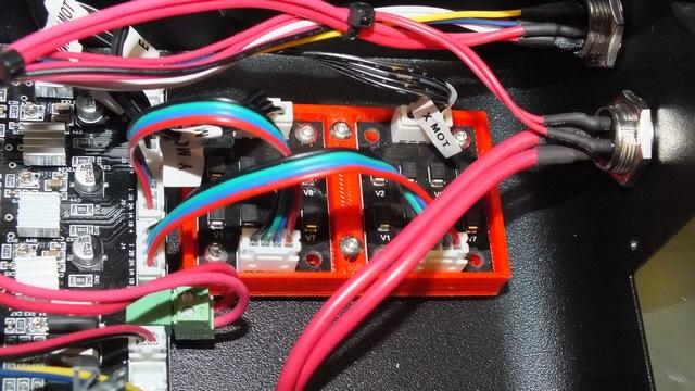

Je viens de publier une nouvelle chose sur Thingiverse.
Un boitier pour deux smoothers spécialement adapté à cette machine. 4 inserts M3, 4 vis de M3*8 et deux de M3*12 et le tour est joué. Dans leur grande bonté, les concepteurs ont prévu deux écrous soudés au bon endroit pour nous arranger la vie!
Sans être complètement indispensables, ces petits circuit s contribuent à améliorer la qualité des impressions.

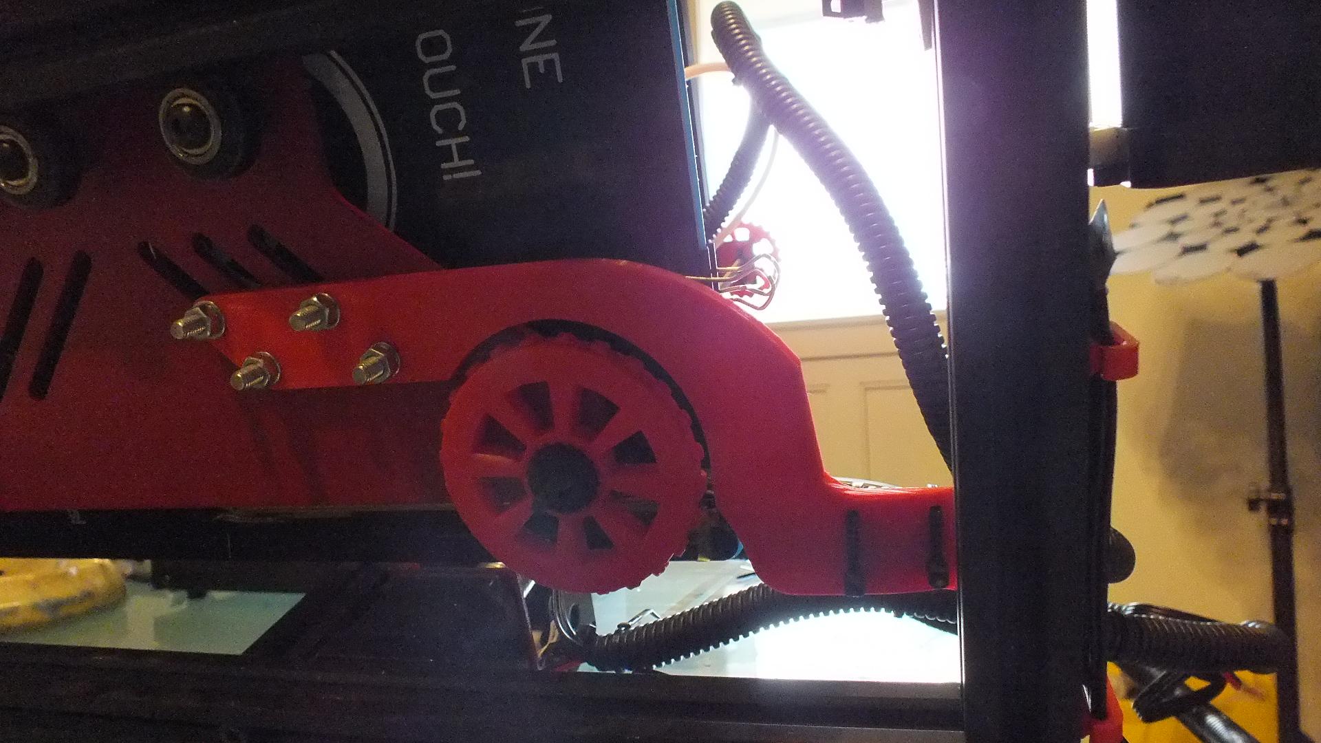

Alors concernant le fang dont je parle dans mon topic sur la CR-10, je l'ai modifié, et j'ai fait un montage qui convient aussi bien à la CR-10 qu'à l'AlfaWise U20 (actuellement, il est opérationnel sur cette machine). Eh bé, ça fait vachement plus propre:
Evidemment, lors d'un démontage, il faut couper quelques Rilsans, mais au niveau silence, c'est le jour et la nuit !
On peut voir sur la 2ème photo que j'ai aussi réutilisé ma barette de LEDs. Du coup, j'ai dû monter deux régulateurs 7812, un pour les LEDs et un pour le ventilo du radiateur.

Alors pour les régulateurs, voici ce que j'ai fait (il m'en a fallu deux, un pour l'éclairage du plateau, et un pour le ventilo Cooltek.
Les deux sont montés sur une cornière de 80mm de long
Mon branchement est un peu merdique au niveau des couleurs, car sur le faisceau d'origine, le ventilo est alimenté par des câbles jaune (+) et bleu (-), et j'avais pas de jaune ! Mais ça reste lisible. Pour la barette, l'alim 24 vient direct des bornes libres sur le boitier.
Le seul point litigieux est que les deux masses (pin central des régul) doivent alimenter 3 éléments: fil d'arrivée, fil de départ et régulateur
Modifié (le) par rmlc460

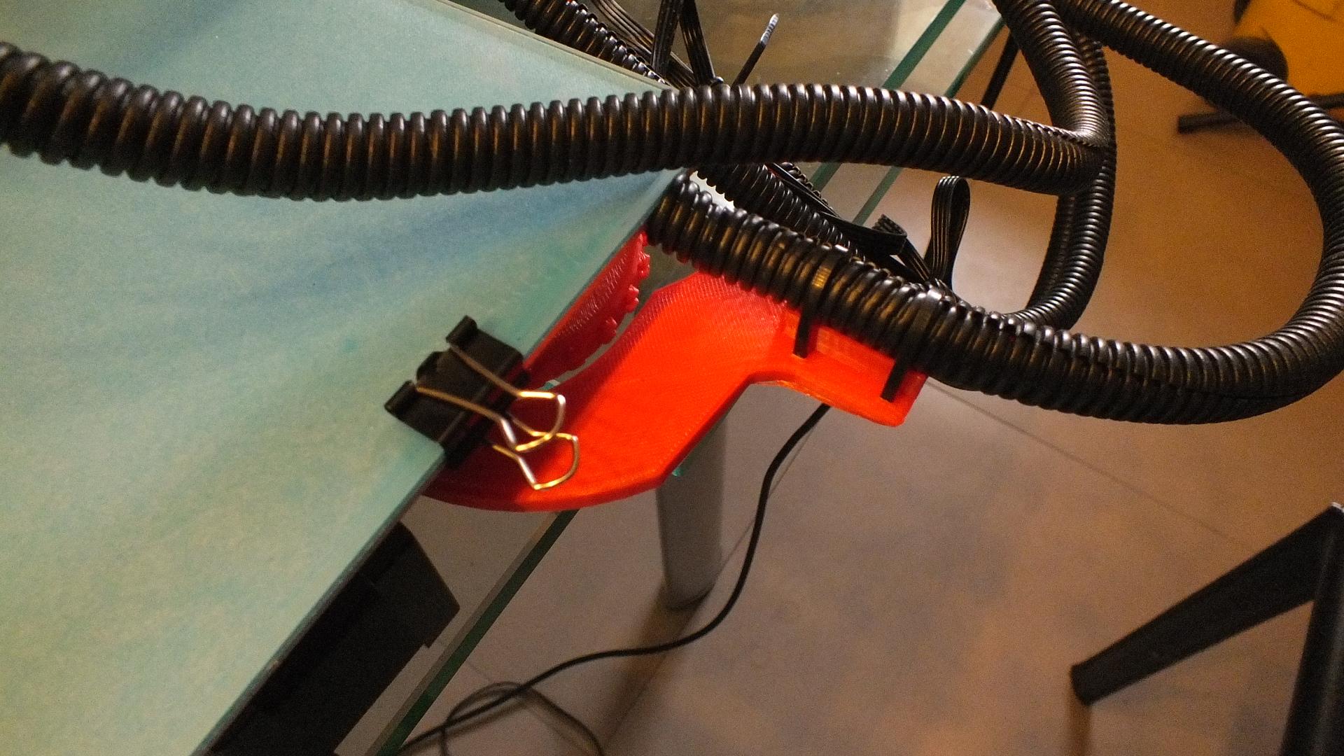

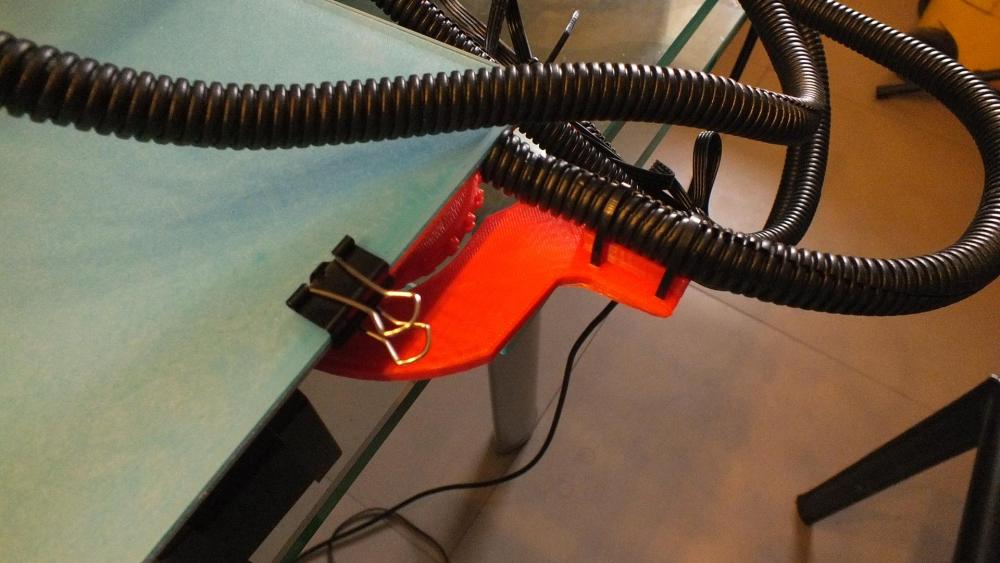

Allez, un dernier petit post avant que ma belle ne parte vers d'autres contrées:
J'ai piqué les Thingiverse de @Kawasakix pour faire un support pour la sortie du bed. Manque de bol, ça ne fonctionnait pas avec mes gros boutons de Ø65mm. et il ne sortait pas au bon endroit, car j'ai la version sans connecteur.
Du coup, je l'ai redessiné, et là ça passe. 4 Vis de 5*15 (j'avais que du 5x20, et ça passe aussi), 2 Rilsan, mais surtout infill 100%.
DSCF3444.thumb.JPG.2d9d7b20817131897a5f95ea31915133.JPGDSCF3446.thumb.JPG.45ea6d657dea5ba8c7cf85d242eb04e1.JPG
Voici le STL du support modifié:
Support câble bed modif.stl
