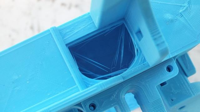

Après, qu'est-ce qu'on essaye de régler avec cette température? Principalement les coulures, non? Et accessoirement les liaisons inter couches.Or là, on commence à se bagarrer avec les rétractations. Qui ne sont pas du tout les mêmes selon qu'on est en Bowden ou en Direct... (Je rêve d'un Direct, mais j'ai pas encore essayé, j'imagine juste!).
Dans ces conditions, la transition vitreuse du PLA commençant à 60°, ma foi, 100° de plus ne me semble pas non plus complètement infaisable! Faudra que j'essaye: à vitesse lente et avec un refroidissement contrôlé, les couches doivent bien se coller quand même. Si certains ont fait l'expérience, je suis preneur!
En tous cas, sur la CR-10, j'arrive à bien gérer ces rétractations, sauf dans les mouvements rapides et de faible distance. Là, je bloque. Je me suis mis à 6mm, et ça ne suffit pas.
Genre, le beau fang bien nickel, la vraie usine à gaz, brut de fonte, sans aucun post traitement, et l'intérieur des conduits, là ou justement faudrait que ce soit lisse!!!!! Les boules, va-t-en nettoyer ça!

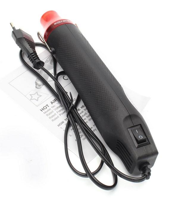

Un petit coup de décapeur thermique dans le conduit et le nettoyage des fils se fera tout seul 😛
Si la vie était si simple!! Pour les petits fils qui peuvent gêner sur l'extérieur,
j'utilise mon petit pistolet spécial, c'est l'outil idéal:2018-10-07_10h37_20.jpg.a83458c638f81f6784cfeb1597e07777.jpg
Mais dans ce cas de figure, ça ne sert à rien. Yapluka refaire. Et surtout faire en sorte que ça n'arrive plus.
Tu ne peux pas fondre les fils dans un conduit sans le déformer lui même, ni avancer dedans, alors c'est mort!
@rmlc460, en fait il faut beaucoup plus puissant pour ne pas avoir à rester longtemps (env 1 sec) donc sans ramollir la parois et en fondant instantanément le stringing. Donc choisir un décapeur thermique de 1500W ou plus. Le petit que tu montres est très pratique pour plein de choses, notamment la gaine thermorétractable mais il ne fait que 300W.
Je ne sais pas: j'ai aussi un 2200W pour le bricolage, genre gros pistolet. Mais l'embout est gros, et ça arrose tout. A la limite, s'il avait un embout métallique super fin, pourquoi pas. Sauf que sur ce fang, le conduit est long, coudé à l'équerre, et que bien malin celui qui sait jusqu’où il faut aller chercher. Tiens, la preuve, je l'ai découpé!!! Suis un malade, j'vous dis! Total, finalement, les conduits verticaux étaient sains, c'est au niveau de la partie horizontale que ça a merdé.

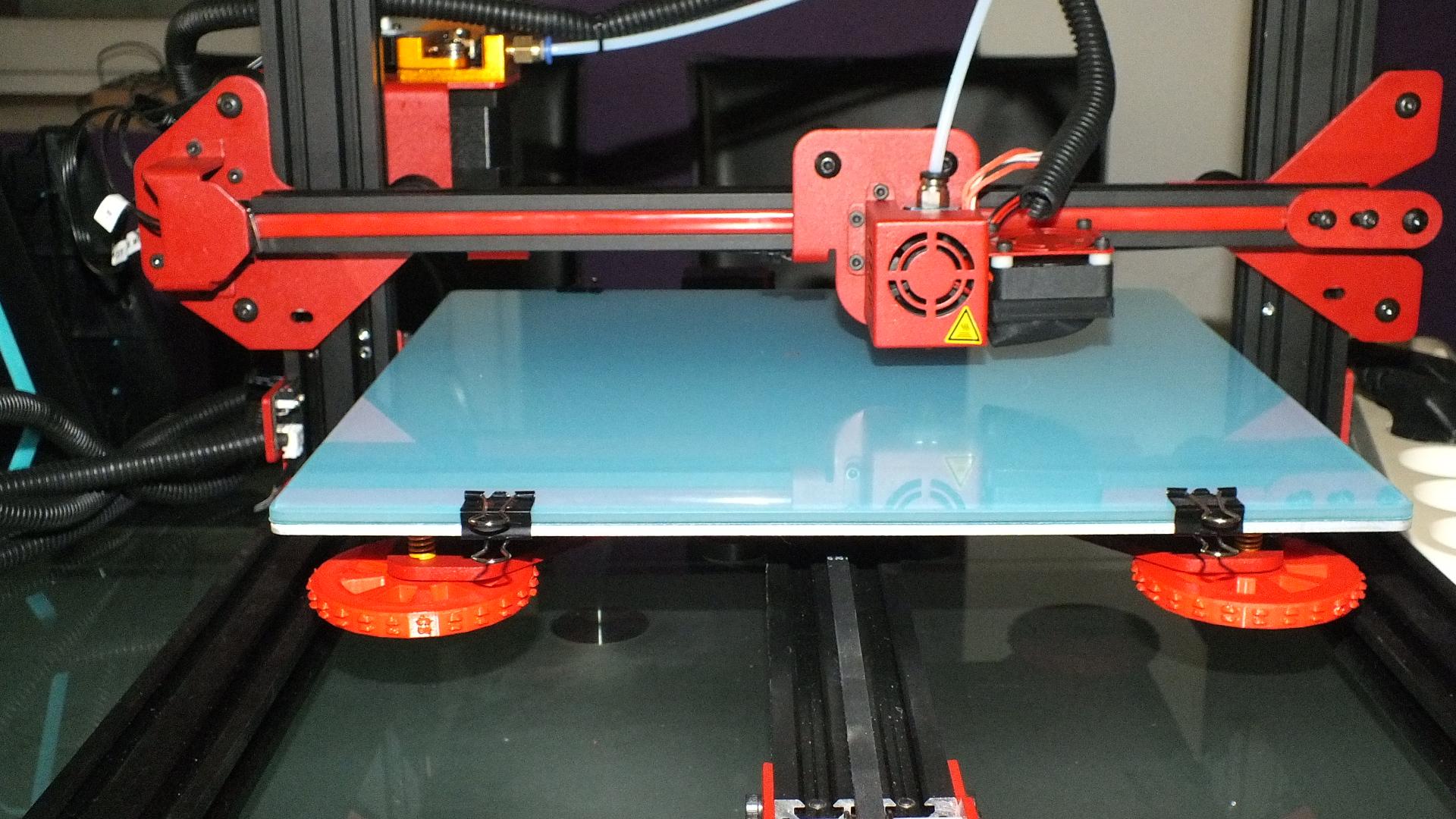

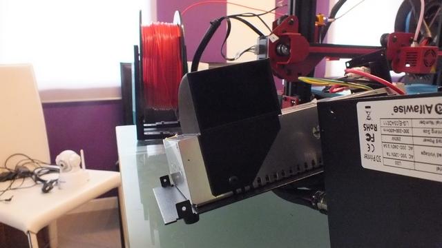

Salut les filles (et les p'tits gars aussi, hein, faudrait oublier personne!), je fais pareil que pour la CR-10, j'ouvre ce post pour glaner les infos qui vont me permettre de pimper mon nouveau jouet.
Depuis le 1er octobre, je ne suis pas déçu, bien que tout ne me plaise pas sur cette bécane.
Le projet, dès qu'elle aura fini de printer des pièces pour la Créality, ce sera de lui trouver une soluce à la @razor, histoire de bénéficier de son expertise! Et puis, je ne vais pas refaire deux fois la même chose, faut avancer!!! Et puis, si je décide de flasher l'une, je ne serai pas en carafe, parce que l'impression 3D, c'est pas le genre drogue douce, ça accroche sévère. Enfin, bon, pas tout le temps, hein, suivez mon regard...
Déjà, à la base, on peut dire que la copie est réussie. Et que pratiquement tout à l'air échangeable et compatible.
Déjà, à la base aussi, on se dit qu'il va falloir se pencher sévère sur les dB: Objectif, 26dB en fonctionnement, comme la copine. Là, j'en suis à un peu moins de 50 en moyenne:

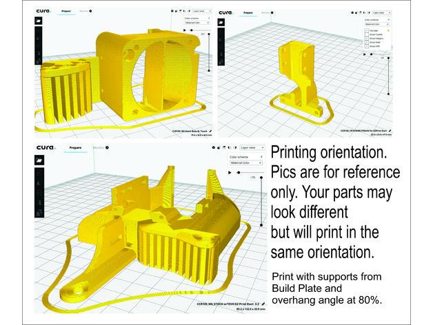

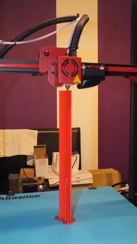

Du peu que je vois cette pièce est faite pour être imprimée à l'horizontal. Tu aurais le lien thingiverse stp?
Le modèle que j'ai téléchargé pour la CR-10: 2759439

Ça ce confirme, c'était bien à imprimer à l'horizontale:
Révélation
12125f1b9d6929579bb86a6424e2acbf_preview
Tu parles du fang du début de la page, ceux qui suivent auront... suivi!
Voui, sauf que le modèle se présente direct en vertical quand  on le pose dans Cura (ce qui n'est pas le cas pour les autres). C'est pour ça que je l'ai tenté tel quel!

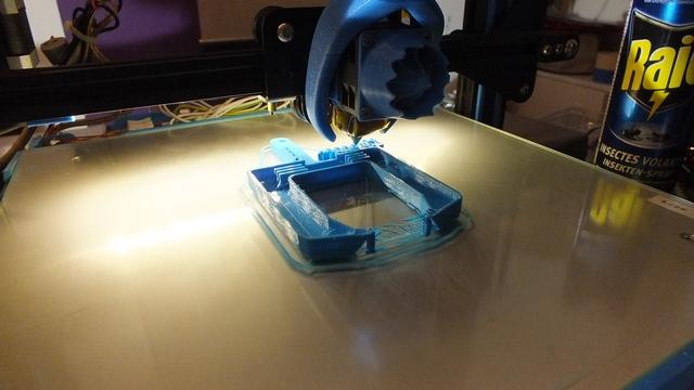

Allez, Essaye encore... Suis en train de bouffer tout mon fil bleu, moi! (vu que celui là sera pour la CR-10, à venir ). Le vrai, il sera rouge!
Je reviens sur ce que j'ai dit pour le support sur la Wise: faut enlever un petit machin dans un angle pour éviter une vis du bas, et la platine se monte!

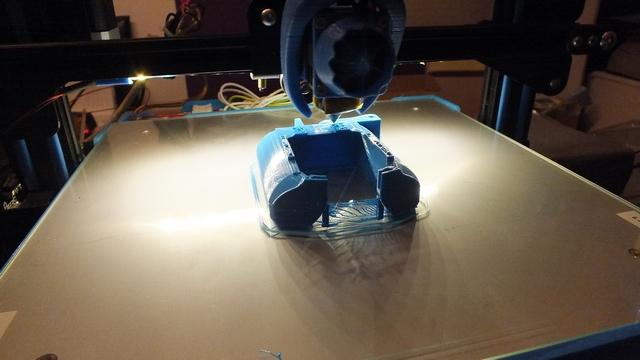

En attendant, ça commence à pousser A l'intérieur, c'est bien propre, et on voit des déflecteurs dans la partie horizontale.
Et 5h45 plus tard... on y est encore.
Modifié (le) par rmlc460
Le prochain (je le lance demain soir ) sera donc rouge, pour la U20.. A noter que la platine qui le supporte n'est fixée sur la tôle du X que par une seule vis. Comme je fais tout en PLA (Machine3D), il y a intérêt à correctement ventiler le radiateur. Je vais donc approvisionner un Cooltek en 4020 que je monterai en aspiration, comme sur la CR-10, de même probablement que la tuyère qui va bien avec, et qu'on voit sur les photos ci-dessus. Je rappelle que cette tuyère, dessinée par @nicolas65, est destinée à canaliser le flux d'air chaud en provenance du radiateur de la Hotend, à le guider en spirale et à l'horizontale et à l'empêcher de venir taper le plateau, parce que c'est vraiment pas ce qu'on lui demande! Ses essais sont très éloquents, test fumée à l'appui!. D'ailleurs, si vous avez un moment, allez donc voir ce post depuis le début, et la qualité de ses réalisations, donc de ses réglages, c'est époustouflant, ya de belles images.

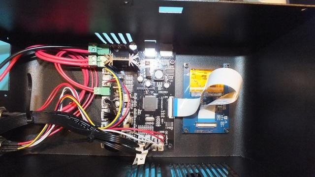

Chaque fois que j'ai un truc neuf, faut que j'aille voir ses tripes, j'y peux rien. Bien souvent, ça ne sert à rien, mais bon...

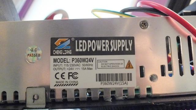

Le boitier de contrôle de la U20 est encore plus costaud que celui de la CR-10. Tôle plus épaisse, fermé avec 10 vis, ça risque pas de s'envoler!
Dedans, le strict minimum. Une alim en 24V collée sur la plaque de fond, avec un méchant évent en PLA noir imprimé pour la refroidir par le côté droit: rustique!
Niveau connexions, le câblage est clair et soigné, et le bloc prise/inter est équipé d'un fusible intégré. Mais j'ai tout de même remarqué que la protection des bornes n'avait pas été refermée: ça doit speeder sur les bancs de montage!
Évidemment, comme on double la tension de service, on divise par 2 la puissance par rapport à celle de la CR-10. C'est donc une 15A. Elle a aussi 3 sorties dispo, dont 2 libres. Du coup, si on voulait passer le lit en 220, on pourrait utiliser le même SSR que j'ai pris pour la Créality. Mais franchement, c'est loin d'être une priorité, car tout l'intérêt du 24V est que la chauffe du lit est tout de même plutôt rapide, et vu le bordel que c'est pour faire ça bien... Bien sur, le ventilo d'origine de ce boitier est une merde, qui a l'avantage d'être un 2 fils en 12V, et que je vais échanger contre un Gelid Silent 6 qui attend dans mon stock. Faut que je compare, mais ce sera un premier pas vers le silence, c'est sur!!!
Au plafond, comme sur sa copine, il y a la carte mère, et bien entendu l'écran.
Et à part ça??? Ben rien!C'est vide, et il y a de la place. Très propre!
Elle est marquée "Longer 3D". A ce stade, j'en sais pas plus, je ne connais pas...
