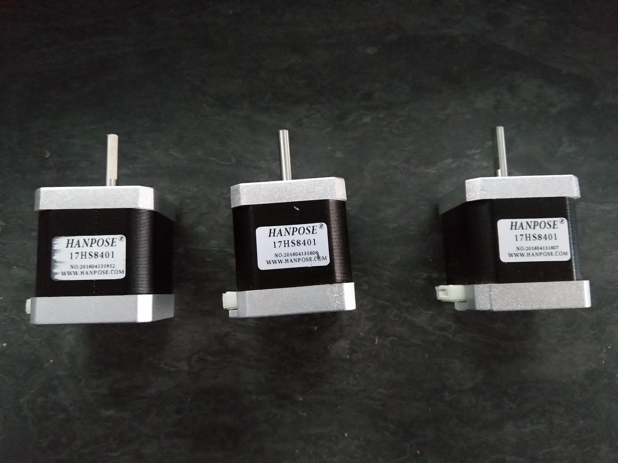

Commandée le 9 Octobre... je viens de les recevoir !
Ils ont mis le temps... 5 semaines... mais ils sont là !
Fraîchement reçu... là je vais m'atteler à les monter...

Le démontage s'est bien passé.
Le remontage... a été... un peu plus laborieux... le tendeur de courroie X, imprimé en ABS, qui casse... je monte le tendeur de courroie en PLA, qui casse aussi... j'ai remis le tendeur d'origine au final...
Oui... je suis pas stupide... j'ai bien inversé les fils... imprimante éteinte et hors tension (onduleur éteint).
Là... l'impression d'un cube test s'est terminé sans soucis... je constate juste que la première couche n'est pas assez écrasé... mais rien d'irréparable.

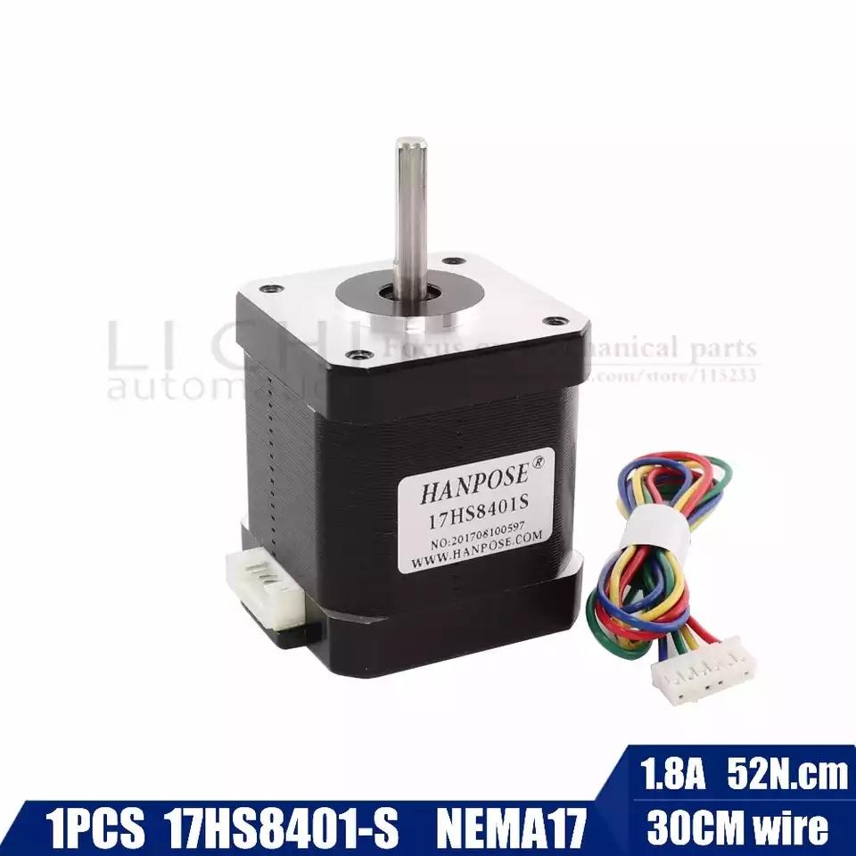

Non. C'est un réglage matériel à effectuer sur la carte mère. Section [Tutoriels] ici et pour de plus amples explications.
Mon Hanpose référence 17HS8401S (modèle tout noir), est  donné pour 1,8A donc d"'après le tableau de @stef_ladefense avec ta carte mère 2.1 qui possède des Rsense de 0,1 ohm (R100) il faut régler le potentiomètre pour que le voltage indique 1,02V (1 V c'est bien).
Là... déjà c'est différent. Les moteurs ne sont pas "tout noir"... je croise les doigts que la différence s'arrête là.

J'ai les références 17HS8401-S... et il vrai qu'il en éxiste une autre référence... et n'ayant pas les 2 pour comparer... je ne peut rien dire.

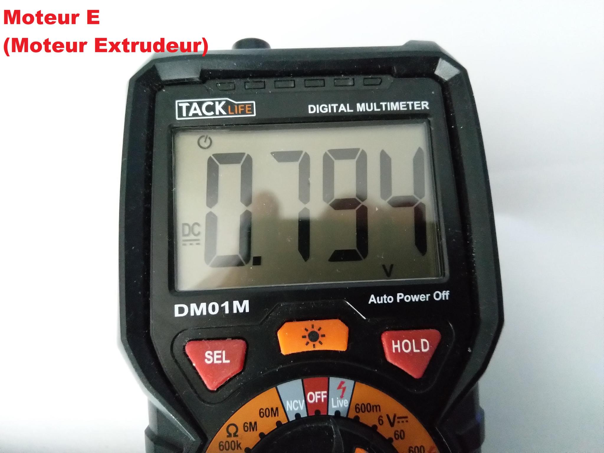

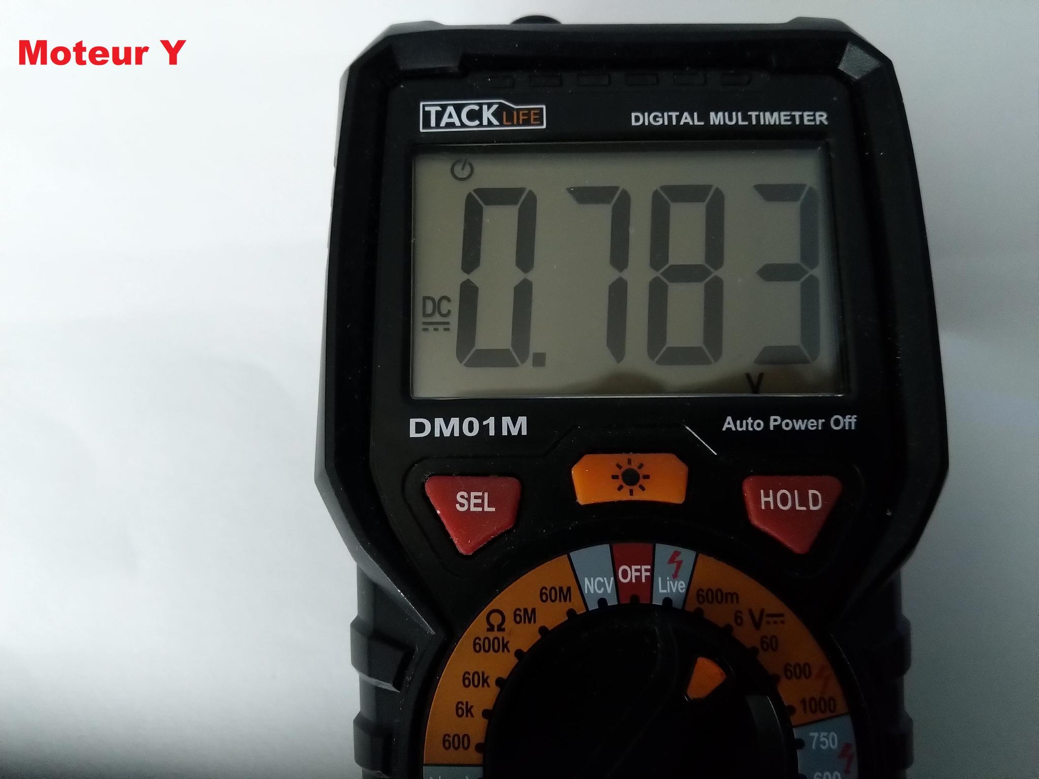

Sur cela... souhaitez moi bonne chance, je vais tenter de suivre le tuto (que je comprend pas totalement)...

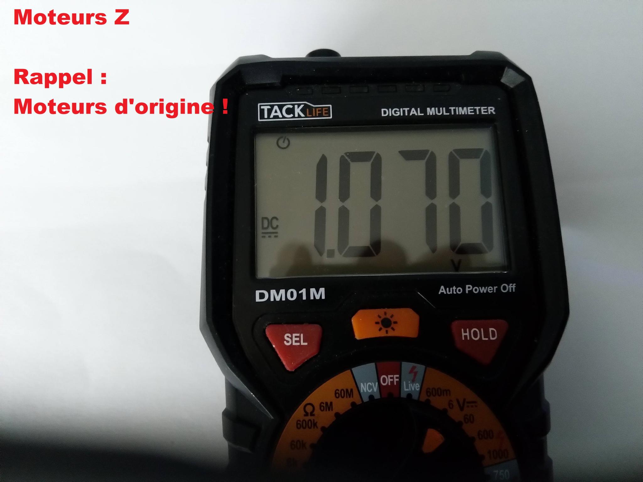

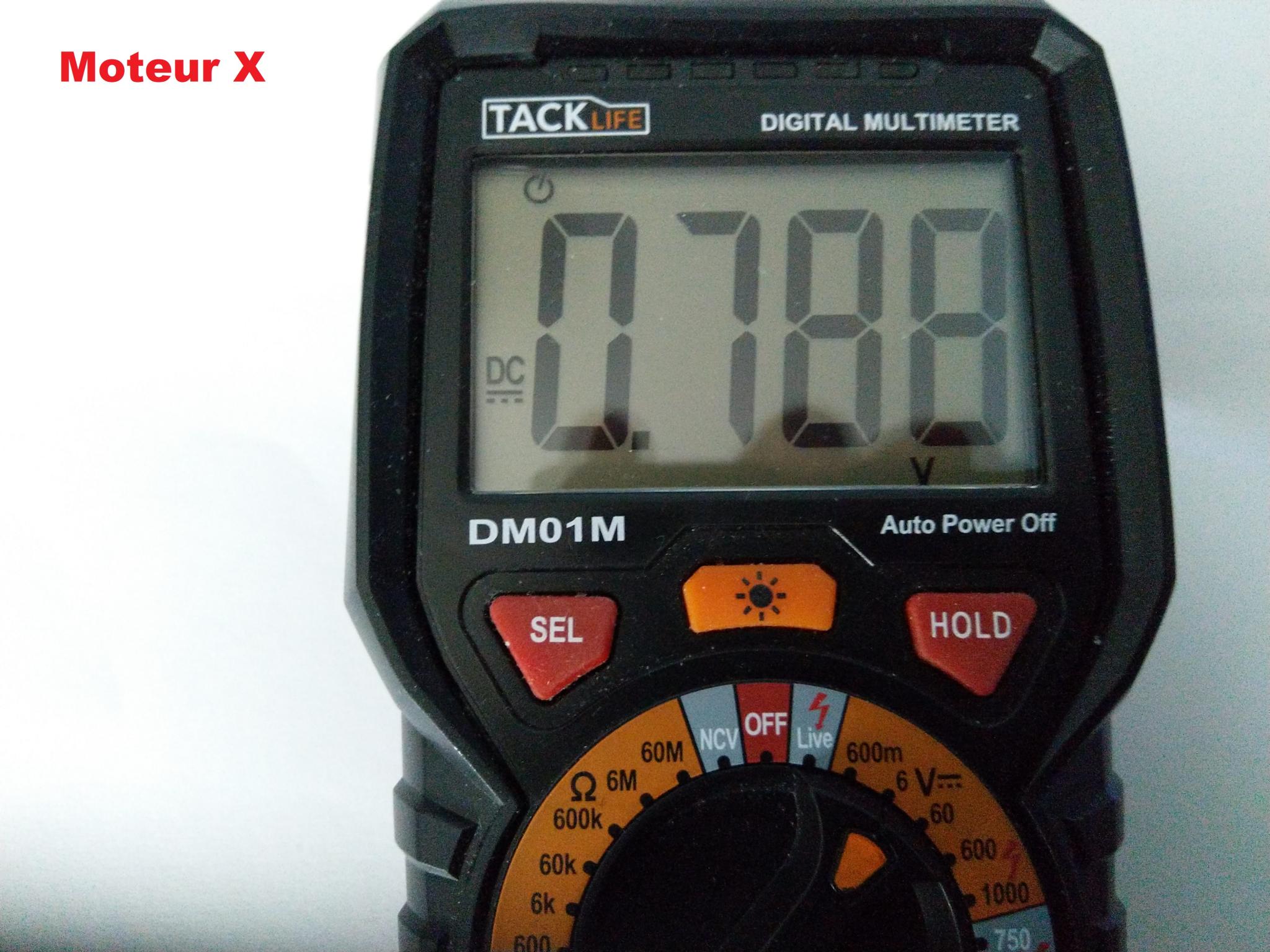

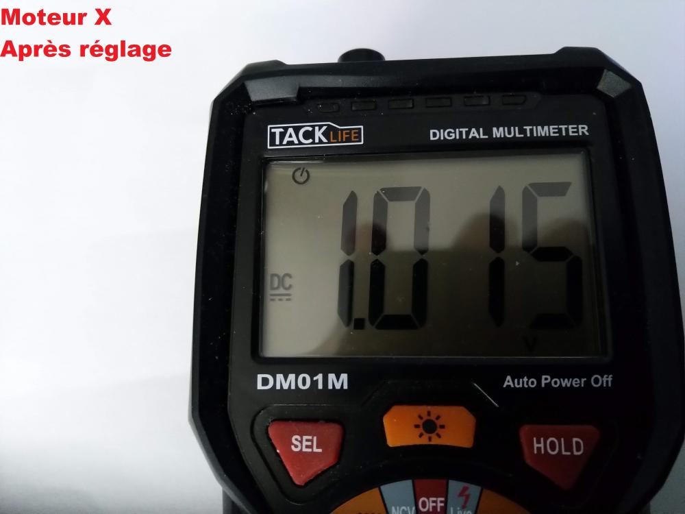

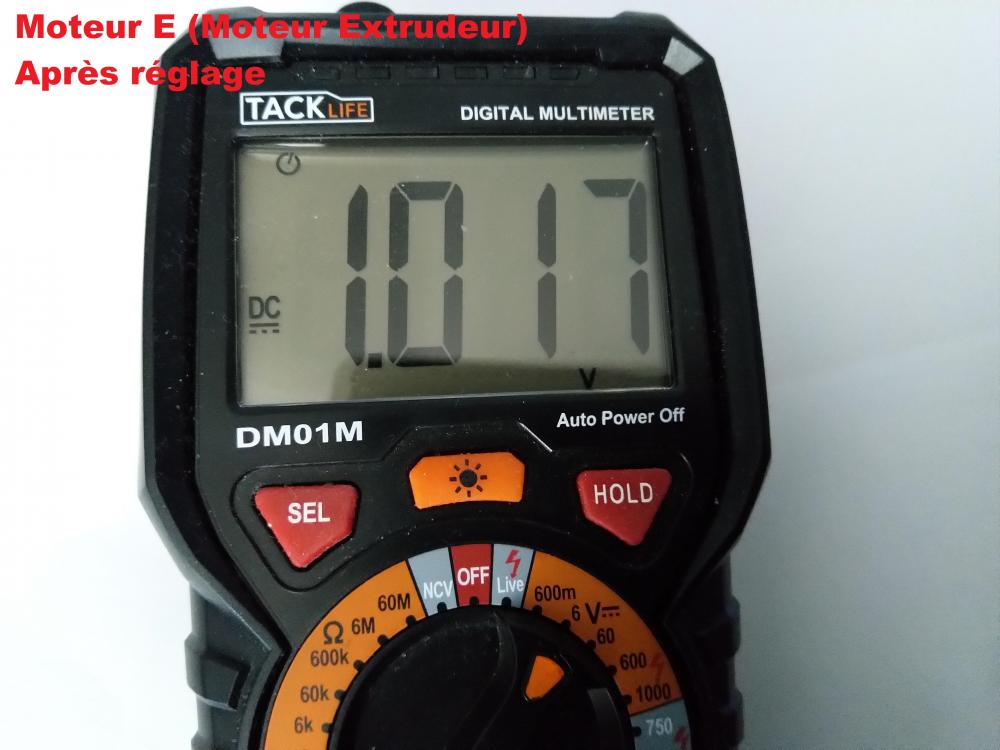

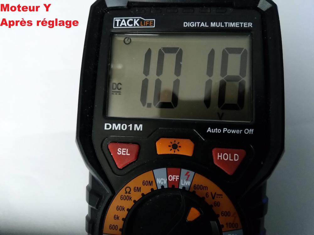

Bon alors... J'ai pris le "poul" des moteurs... et... rien ne vaut des photos :
Donc... si j'ai bien compris le tuto :
Hormis les moteurs Z (qui sont toujours ceux de marque "Creality"), sauf avis contraire de votre part à tous, je règle la valeur des moteurs à 1.00 ou/à 1.02V.
Corrigez moi si je me trompe.
Perso, j'ai changé le moteur f''ext. Qui chauffait tellement qu'il finissaot par ne plus tourner...
Aucun pb depuis... mais je n'ai pas reglé le vref... car ca fonctionne bien ainsi... je le ferai quand je devrais ouvrir le boitier! Un peu fainéant!
J'ai aussi les moteurs pour x et y.... dans leur carton! Tant que  cela fonctionne bien.. pas touche!
Voilà... réglage terminé...
PS : Difficile de mieux régler que cela... c'est "extrèmement" sensible...
Si j'ai fait une bêtise... n'hésiter pas à me le dire et à me corriger. Il me semble pas m'être trompé en suivant le tutoriel.

@Bosco2509
Bons réglages de tes Vréf( environ 1V). Effectivement le potentiomètre est TRÈS sensible.
Par contre,  je fais ce réglage avec les prises déconnectées des moteurs (au préalable alimentation éteinte). Cette pratique est due aux premières lectures que j'avais faites qui disaient qu'il fallait faire ainsi. Donc si des plus calés que moi ( @stef_ladefense  par exemple) veulent contredire ou expliquer pourquoi, je suis tout ouïe.

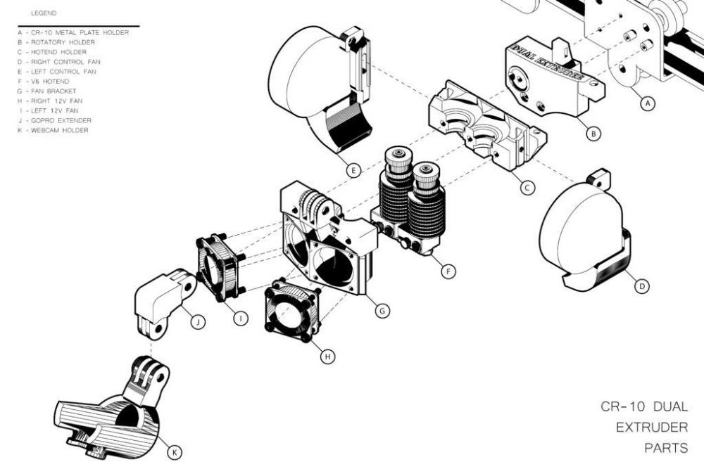

Et... hors sujet : Pour ce qui est de la double "tête"... je pensais à ceci :
J'ai trouvé tout cela ici https://www.instructables.com/id/How-to-Upgrade-CR-10-From-Single-Extruder-to-Dual-/
Et après... il restera tout le paramètrages du firmware... là je progresserai un peu à l'inconnu.

Oui oui... j'ai bien fait comme toi.
Les moteurs étaient bel et bien débranchés/déconnectées. J'ai suivi les tutoriels à la lettre près... j'ai juste fait ceci, avec la trouille de faire une "méga bêtise".
Mais au moins... me voilà rassuré. Les réglages sont bons !
