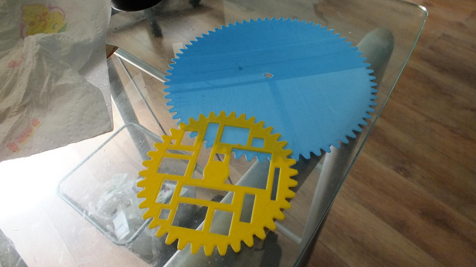

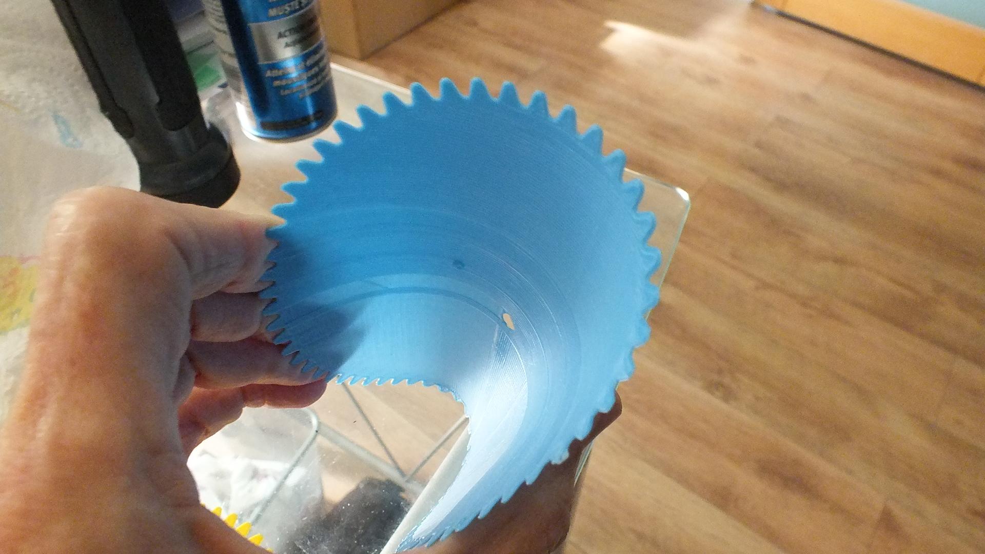

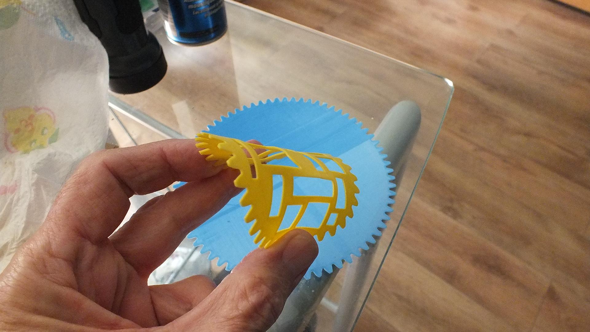

David590 Posté(e) Octobre 12, 2018 Partager Posté(e) Octobre 12, 2018 (modifié) Bonjour à tous, Je vois partout que le PETG à une meilleure résistance mécanique que le PLA "presque comparable à l'ABS", c'est ce que j'ai pensé jusqu’à maintenant mais quand on regarde les chiffres d'un peu plus près ça n'est pas exactement ça Quand je compare sur deux pièces identique, celle en PLA est bien plus rigide et celle en PETG est plus flexible mais je dirais vraiment pas qu'elle est plus solide Sur certains comparatifs c'est même le contraire par exemple "Ultimate Strength" 65Mpa pour le PLA contre seulement 53Mpa pour le PETG https://www.simplify3d.com/support/materials-guide/properties-table/ https://www.youtube.com/watch?v=Ks62B_2Uve0 https://www.youtube.com/watch?v=n_6qGVH4Wbw Si je veux une meilleure résistance à la température, il n'y a aucun doute le PETG est nettement mieux Mais dans le cas ou je n'ai pas besoin de résistance à la température, y a t-il un réellement un intérêt à payer plus cher pour du PETG alors qu'il serrait moins résistant ? qu'en pensez vous ? Entre solidité, rigidité, flexibilité ... pas simple de toujours bien interpréter Modifié (le) Octobre 12, 2018 par David590 Lien vers le commentaire Partager sur d’autres sites More sharing options...
Locouarn Posté(e) Octobre 12, 2018 Partager Posté(e) Octobre 12, 2018 Bonjour, Bonne question, bien légitime, que je me pose aussi. J'ai utilisé du PETG pour tenter de réaliser une pièce particulière espérant une meilleure qualité et j'ai constaté que cela n'apporte aucun avantage. Même vernis 3 fois, cette pièce qui devait être étanche était poreuse à l'huile, même d'avantage que le PLA non vernis ! Outre le prix, il y a les températures d'extrusion et de plateau qui sont plus élevées, et en plus ça fait des "cheveux d'ange" très pénibles à enlever. Bref, une expérience plutôt mitigée pour ma part. Mais j'avoue que j'ai peu de pratique et que je n'ai peut-être pas tout mis en œuvre pour le meilleur résultat ? Lien vers le commentaire Partager sur d’autres sites More sharing options...
David590 Posté(e) Octobre 12, 2018 Auteur Partager Posté(e) Octobre 12, 2018 (modifié) Il y a 7 heures, Locouarn a dit : Bonjour, Bonne question, bien légitime, que je me pose aussi. J'ai utilisé du PETG pour tenter de réaliser une pièce particulière espérant une meilleure qualité et j'ai constaté que cela n'apporte aucun avantage. Même vernis 3 fois, cette pièce qui devait être étanche était poreuse à l'huile, même d'avantage que le PLA non vernis ! Outre le prix, il y a les températures d'extrusion et de plateau qui sont plus élevées, et en plus ça fait des "cheveux d'ange" très pénibles à enlever. Bref, une expérience plutôt mitigée pour ma part. Mais j'avoue que j'ai peu de pratique et que je n'ai peut-être pas tout mis en œuvre pour le meilleur résultat ? Bonjour Locouarn, Je n'ai pas vraiment de problème pour imprimer le PETG mais c'est vrai que les pièces sont un peu moins bien fini, dans mon cas pour les cheveux d'anges ça dépend de la forme des pièces, certaines n'ont quasiment rien et d'autres un peu, voir beaucoup plus... J'ai fais mon essai un peu comme sur les vidéos, avec deux tiges 100x6x6mm à 100% de remplissage, bloqués sur une table, chaque tiges dépassait de 50mm de la table sur lesquels j'ai suspendu des poids Le PETG s'est cassé à 6kg de charge et le PLA à 7.2kg J'ai donc le même résultat que sur les vidéos, la différence n'est pas énorme mais elle n'est pas en faveur du PETG !! Si je résume le PETG est : - Plus cher que le PLA - Impression un peu moins bien fini- Moins résistant !!!- Souvent moins de coloris disponible En revanche le PETG résiste jusqu’à environ 70° contre 50° pour le PLA ce qui peut être utile pour certaines pièces Que pensez vous de ma conclusion? pourquoi dit-on partout que le PETG est beaucoup plus résistant, idée reçu ? edit: J'avais imprimé pas mal de benchy avec les échantillons de PLA et PETG qu'ArianePlast m'avez envoyé, un truc tout bête, je viens de me rendre compte que j'arrive à casser la coque sur l'avant du benchy en écrasant avec mes doigts, assez fortement tout de même, par contre le PLA, impossible de lui casser quoi que ce soit, il est définitivement plus rigide et solide Je suis curieux de savoir ce que vous en dites ! Modifié (le) Octobre 12, 2018 par David590 Lien vers le commentaire Partager sur d’autres sites More sharing options...

David590 Posté(e) Octobre 21, 2018 Auteur Partager Posté(e) Octobre 21, 2018 (modifié) Le 19/10/2018 at 13:59, phil135 a dit : l'essai ci-dessus est déconcertant: c'est bien la matière qui casse ? ou la pièce qui se délamine entre couches ? Merci pour tes explications Je sais pas pour les vidéos de test mais pour ma part, sur les tests que j'ai effectué, il y avait une parfaite adhésion des couches du PETG (imprimé à 245°), c'est bien la matière qui casse Sur les valeurs de tes liens on constate que le PETG est à peine plus flexible, pour ma part je constate qu'il l'est vraiment beaucoup plus, bref on est d'accord pour dire que le PETG est plus flexible que le PLA Par contre, c'est la que j'arrive pas à comprendre 5.2% d'allongement à la rupture pour le PLA contre 200% pour le PETG, soit 40 fois plus résistant pour le PETG, mes essais et la plupart des essais que l'on trouve sur le net (notamment mes liens plus haut) montre carrément le contraire D'un coté il y a les essais maison qui montre un PLA plus resistant, de l'autre les valeurs des fabricant où la c'est le PETG, difficile de se faire une opinion, il y a certainement une explication.. mais laquelle Modifié (le) Octobre 21, 2018 par David590 Lien vers le commentaire Partager sur d’autres sites More sharing options...
phil135 Posté(e) Octobre 22, 2018 Partager Posté(e) Octobre 22, 2018 (modifié) l’allongement à la rupture ce n'est pas exactement du "plus résistant", ça correspond au genre de situation où tu surcharges une pièce mais avec une amplitude de mouvement assez faible (moins que les 200% de dimension en question) donc là elle se déforme sans casser les fabricants de matière et les utilisateurs ne parlent peut-être pas exactement de la même chose le fabricant parle d'une matière compacte à la sortie de son usine l'utilisateur parle d'une matière après mise en forme dans son imprimante de mon expérience pro, quand on utilise la matière sous forme usinée à partir d'un bloc de semi-produit, les données des fabricants sont très fiables. je pense donc que c'est le procédé "impression 3d fil fondu" qui bouscule les caractéristiques. en plus comme nous sommes tous à la maison dans une démarche au mieux artisanale voire approximative, les résultats sont pas mal variables Modifié (le) Octobre 22, 2018 par phil135 Lien vers le commentaire Partager sur d’autres sites More sharing options...
David590 Posté(e) Octobre 22, 2018 Auteur Partager Posté(e) Octobre 22, 2018 Il y a 2 heures, phil135 a dit : les fabricants de matière et les utilisateurs ne parlent peut-être pas exactement de la même chose Je pense en effet effet que nous ne parlons pas de la même chose que les fabricants J'ai constaté que le PETG pli pas mal avant de casser alors que le PLA lui casse direct mais pas forcement avant le PETG Donc quand on dit partout que le "PETG est plus costaud", c'est peut être vrai sur fiches des fabricants mais une fois imprimé à la maison ça n'est plus forcement le cas ! Pour moi qui avait adopté le PETG, je suis reparti sur le PLA, j'ai annulé ma commande de 5 bobines de PETG AmazonBasics qui ne serait peut être même pas arrivé avant 2019 au profit d'un bon PLA de chez ArianePlast En fait, dans la plupart des pièces que j'imprime, je vois pas bien l’intérêt d'une pièce plus flexible si elle n'est pas plus résistance, au contraire, par exemple un support de hotend, rigide c'est beaucoup mieux, je pense.. j'ai pas envie que la buse balade sur quelque chose de flexible, bonjour les problèmes Je garde néanmoins le PETG pour les pièces susceptible d’être exposées à des températures plus élevées car celui ci tient vraiment 70°C sans problème Lien vers le commentaire Partager sur d’autres sites More sharing options...
