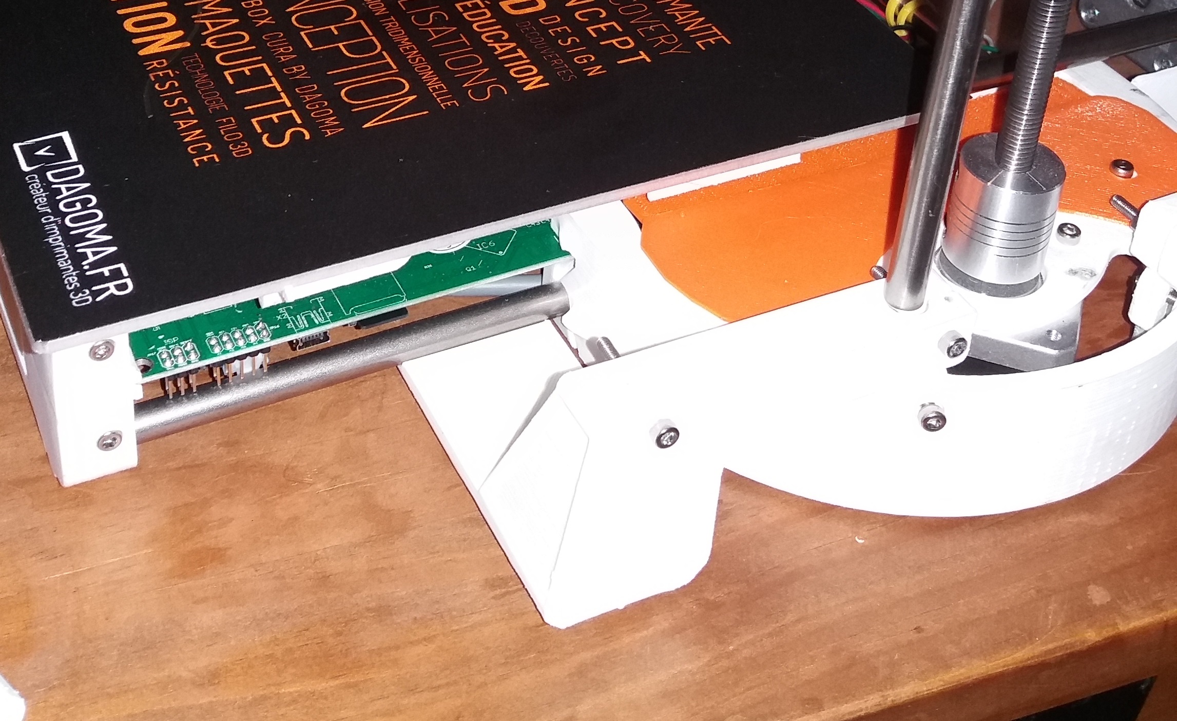

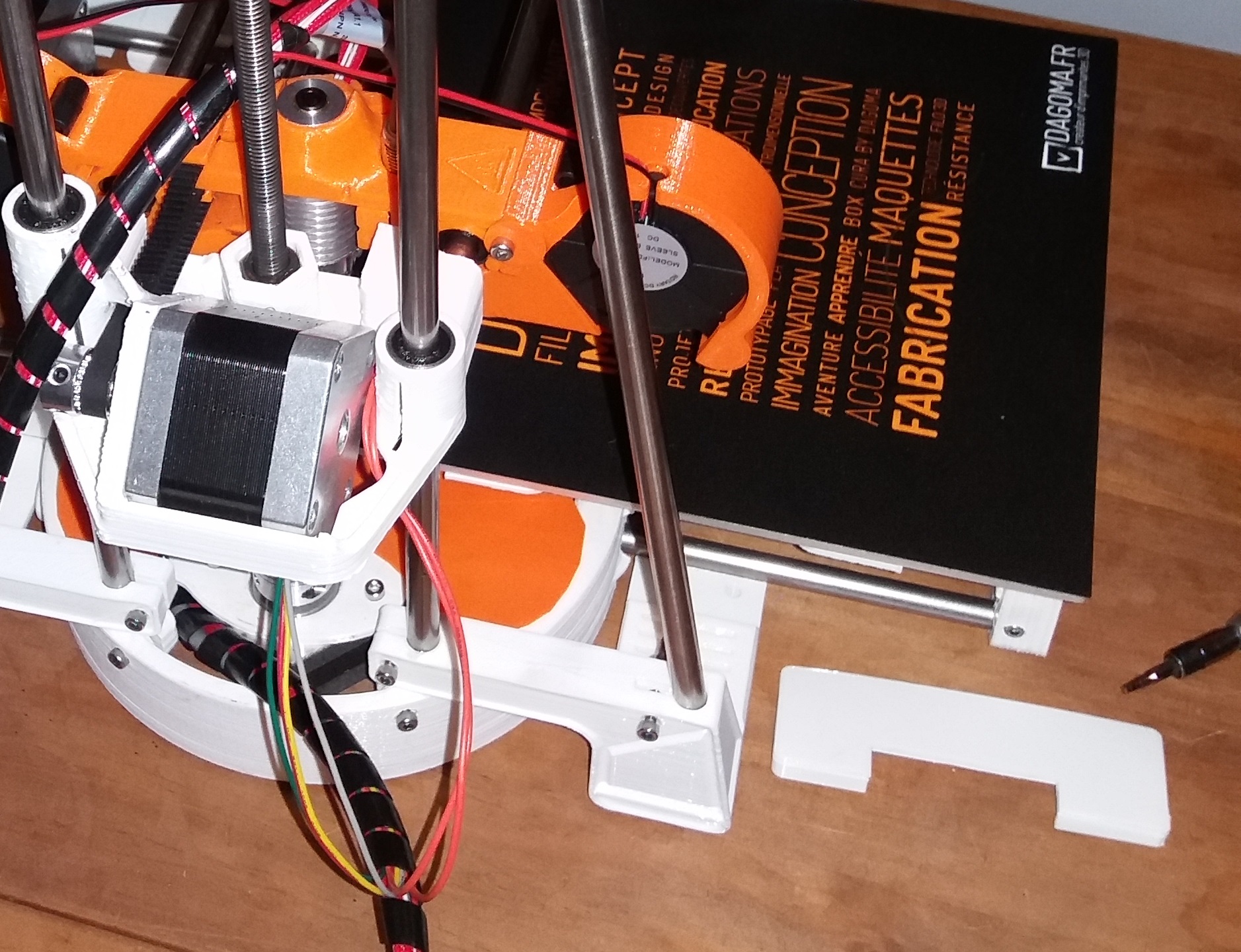

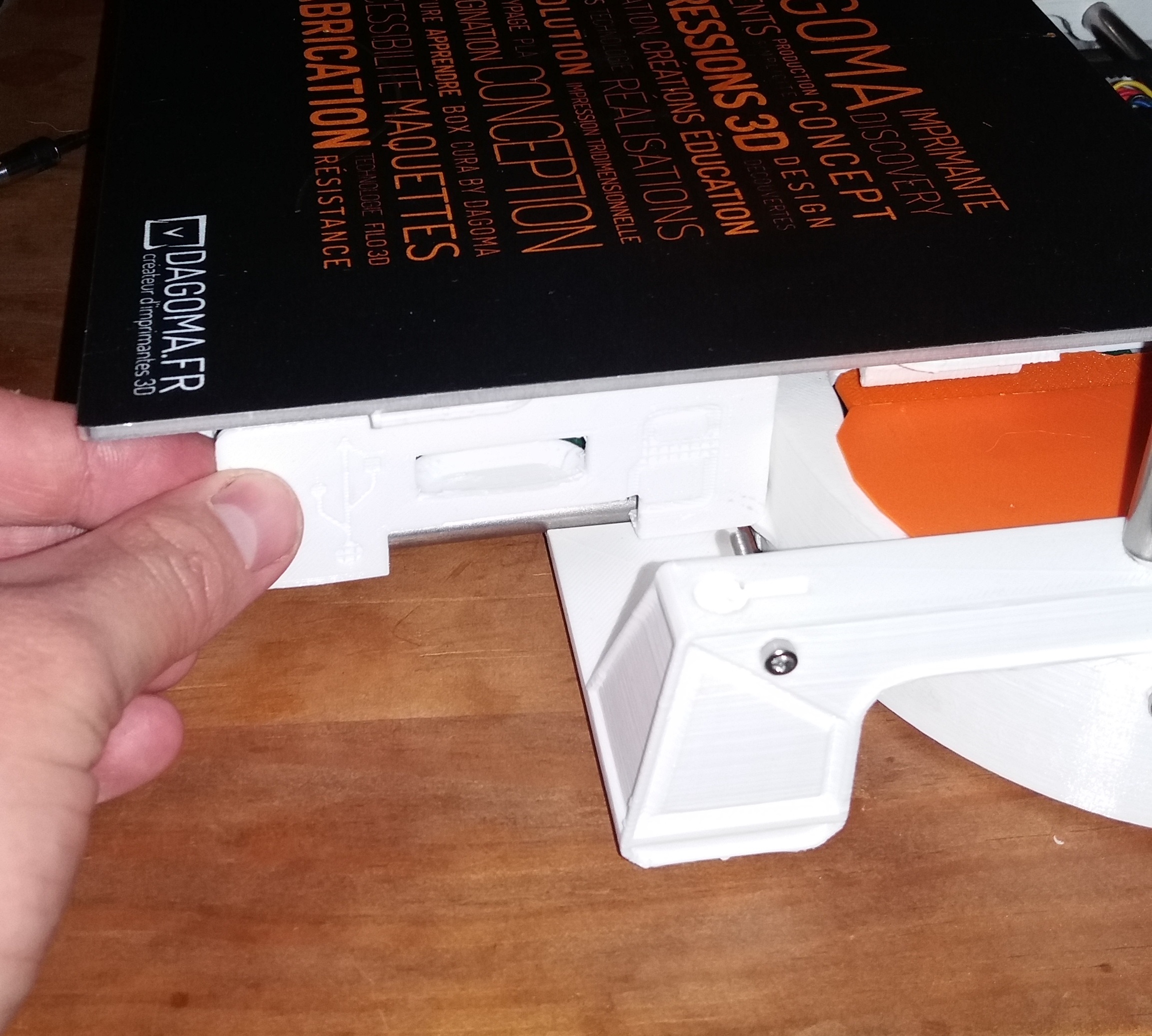

Bonjour tous le monde,
Je vient d'imprimer et d'assembler la triangulation dagoma ( sans l'option 350 ) juste la triangulation.
La question que je me pose et comment avez vous fait pour les cache avant. En effet les cache arrière aucun soucis mais les deux avant les pièces non pas la découpe au bon endroit. En gros la ou ya la découpe il n'y à pas le pied. Je me suis dit j'ai monté à l'envers mais bon aillant tourné le soucis dans tous les sens pas moyen.
Donc si il y à eu une modification du plan ou une astuce.
Merci d'avance

J'ai eu le même problème, un petit coup de ciseaux ou de cuter suivant ton niveau de maladroitesse ^^
  Le 05/09/2016 at 10:05, Lampay a dit :
Ok ^^ J'avais bien pensé à cela mais je demandé au cas ou quelqu'un avait sorti un fichier 3d ^^
Dérouler
Salut @Lampay,
en effet, il doit y avoir eu une bizarrerie sur ces pièces là.........je m'en occupe dans la soirée et ce sera dispo sur mon thing.
Quand à la triangulation, c'est mon concept et de pleins droit, donc évitez d'écrire triangulation dagoma, j'ai failli faire un arrêt cardiaque ,,, xD .

@Lampay, problème résolu ;) .
ajustements des supports latéraux mis à jours pour la triangulation standard.
