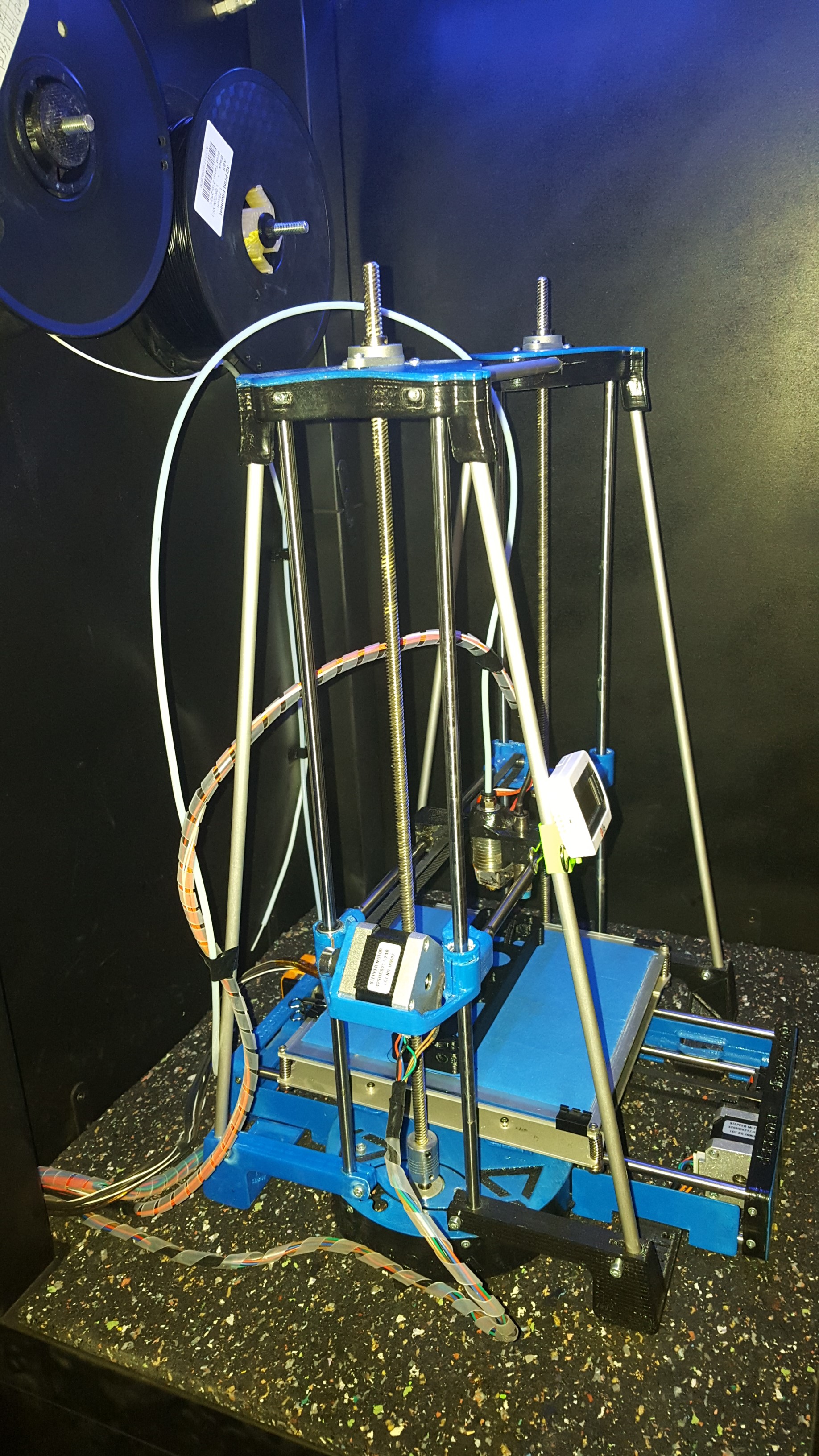

stan42 Posté(e) Septembre 7, 2016 Auteur Partager Posté(e) Septembre 7, 2016 (modifié) un peu comme ça mais sur le nouveau modèle ? Modifié (le) Septembre 8, 2016 par stan42 3 Lien vers le commentaire Partager sur d’autres sites More sharing options...
monchyv62 Posté(e) Septembre 8, 2016 Partager Posté(e) Septembre 8, 2016 oui tt a fait Lien vers le commentaire Partager sur d’autres sites More sharing options...

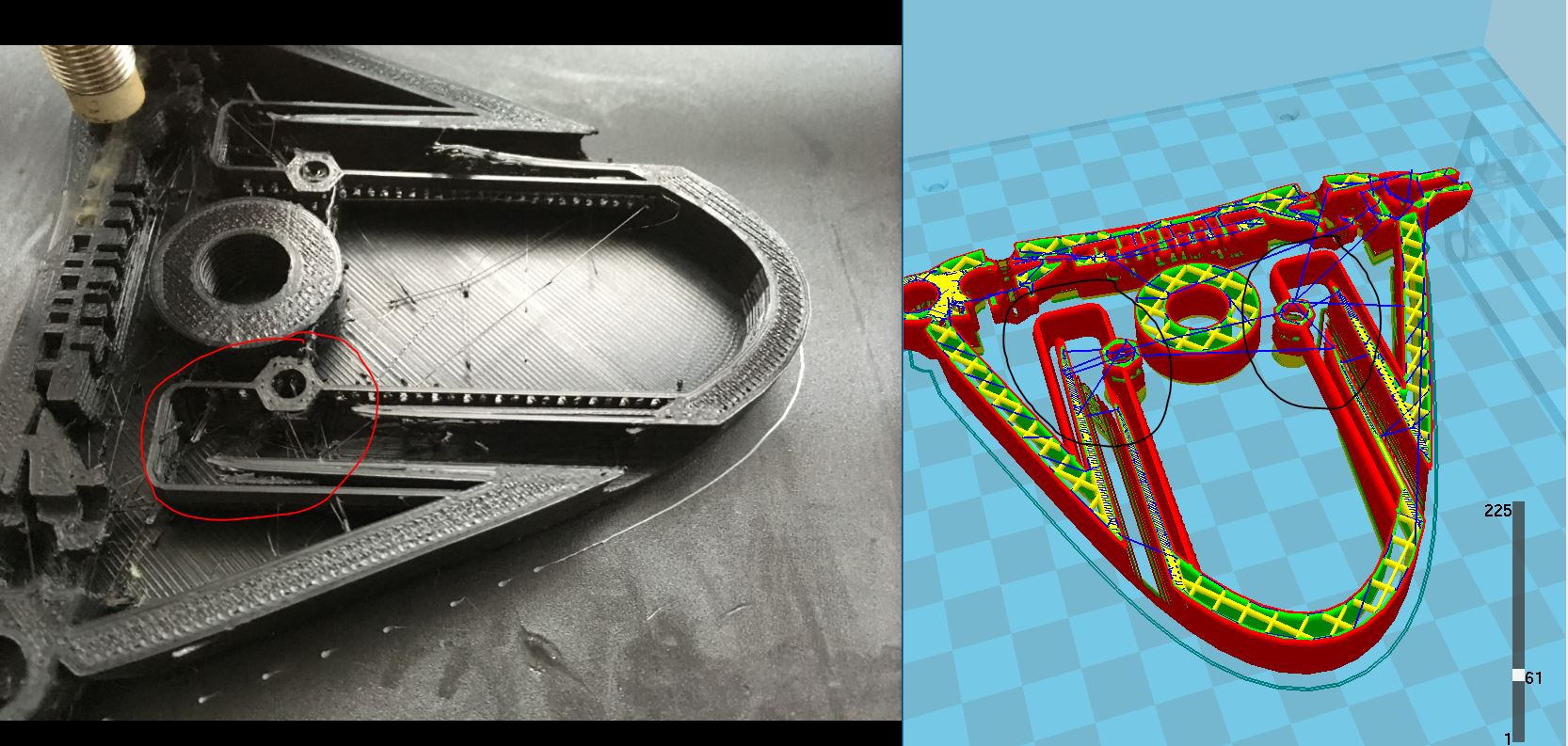

falcom Posté(e) Septembre 26, 2016 Partager Posté(e) Septembre 26, 2016 Bonjour, Merci pour le travail. Par contre sur les support fixation haute V10, je rencontre un problème de remplissage au niveau des barres qui relient les 2 supports. Photo en cours d'impression et les couches dans Cura. Est ce normal ? Lien vers le commentaire Partager sur d’autres sites More sharing options...

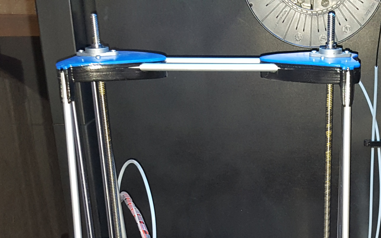

Pitithom Posté(e) Septembre 27, 2016 Partager Posté(e) Septembre 27, 2016 Le 25/09/2016 at 01:02, Wrmaeleun a dit : Carrément !!! Je pense que de plus en plus de personnes vont passer à la version DiscoEasy... Une nouvelle triangulation serait top !!! Le 25/09/2016 at 17:28, Gilles29 a dit : Moi aussi je serai preneur ! preneur également ! J'ai déjà commencé à modifier les fichiers de @stan42 (bon, autant être honnête je n'y connais rien en matière de droits et compagnie et je ne veux froisser/porter préjudice à/blesser personne, prévenez moi si cela choque), et j'ai pondu cette pièce pour la fixation haute (avec juste un mirror à faire pour avoir les deux). Pour les pros du design 3d c'est probablement très moche, c'est à base de gros tinkercad en fusionnant les 2 stl de la DE200 et de la modif EVO350 mais étant un grand débutant dans le domaine c'est tout ce que je propose ! J'ai laissé la "touch" @stan42, pour rendre à César ce qui lui appartient. Vos avis sont quand même les bienvenus =) de200_fix_haute_evo_350.stl 1 Lien vers le commentaire Partager sur d’autres sites More sharing options...
monchyv62 Posté(e) Septembre 28, 2016 Partager Posté(e) Septembre 28, 2016 pas mal cette piece mais le top serait de rajouter un cercle pour maintenir la tige fileté (enfin je crois que ca serait mieux) Lien vers le commentaire Partager sur d’autres sites More sharing options...

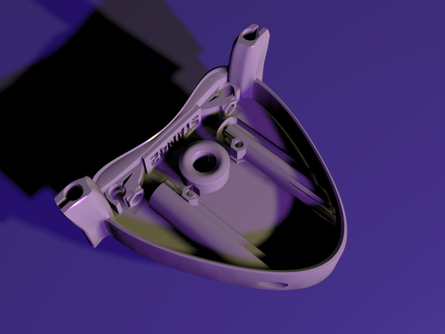

stan42 Posté(e) Septembre 28, 2016 Auteur Partager Posté(e) Septembre 28, 2016 (modifié) Le 27/09/2016 at 23:51, Pitithom a dit : preneur également ! J'ai déjà commencé à modifier les fichiers de @stan42 (bon, autant être honnête je n'y connais rien en matière de droits et compagnie et je ne veux froisser/porter préjudice à/blesser personne, prévenez moi si cela choque), et j'ai pondu cette pièce pour la fixation haute (avec juste un mirror à faire pour avoir les deux). Pour les pros du design 3d c'est probablement très moche, c'est à base de gros tinkercad en fusionnant les 2 stl de la DE200 et de la modif EVO350 mais étant un grand débutant dans le domaine c'est tout ce que je propose ! J'ai laissé la "touch" @stan42, pour rendre à César ce qui lui appartient. Vos avis sont quand même les bienvenus =) de200_fix_haute_evo_350.stl Salut à toi, pas mal en effet, cela me fait penser étrangement aux fixations hautes de la version easy . Pas de soucis si tu comptes utiliser mes pièces à partir du moment où je suis mentionné et que ce n'est pas pour de la vente.....continu, c'est une joli intégration !! . Il y a 1 heure, monchyv62 a dit : pas mal cette piece mais le top serait de rajouter un cercle pour maintenir la tige fileté (enfin je crois que ca serait mieux) Effectivement, sujet déjà abordé, mais sans pièces métallique à ajouter, cela créerait des frottement sur la matière. Je "plussois" le remplacement de vos filetages par d'autres plus long et d'y ajouter cette pièce que voici : https://www.reprap-france.com/produit/1234568504-palier-applique-kfl08 ... un peut comme mon proto v2 evo, accueillant des filetages de 500.... : Ayant testé la chose sur les filetage trapézoïdale, je ne saurai vous dire de l’amélioration sur du standard. Le 26/09/2016 at 19:19, falcom a dit : Bonjour, Merci pour le travail. Par contre sur les support fixation haute V10, je rencontre un problème de remplissage au niveau des barres qui relient les 2 supports. Photo en cours d'impression et les couches dans Cura. Est ce normal ? Salut à toi, ne t’inquiètes pas, c'est normal, ceci est un double renfort interne. Désolé de répondre tardivement à chacun, je suis un peut en mode sous-marin..... .... manque de matière, une carte melzi HS, mais tout rentre dans l'ordre petit à petit . Je me souci du devenir de cette discovery et des améliorations futur. L'easy sera de la partie et des prototypes sont en cours actuellement, vu que j'ai eu pas mal de demandes, j'ai une tonne d'impressions et de batterie de test à effectuer avant ma propre validation. Un énorme merci à @chris25640 sans quoi, j'aurai du mal à alimenter ma machine . Modifié (le) Septembre 28, 2016 par stan42 1 Lien vers le commentaire Partager sur d’autres sites More sharing options...
monchyv62 Posté(e) Septembre 29, 2016 Partager Posté(e) Septembre 29, 2016 Il y a 9 heures, stan42 a dit : Salut à toi, pas mal en effet, cela me fait penser étrangement aux fixations hautes de la version easy . Pas de soucis si tu comptes utiliser mes pièces à partir du moment où je suis mentionné et que ce n'est pas pour de la vente.....continu, c'est une joli intégration !! . Effectivement, sujet déjà abordé, mais sans pièces métallique à ajouter, cela créerait des frottement sur la matière. Je "plussois" le remplacement de vos filetages par d'autres plus long et d'y ajouter cette pièce que voici : https://www.reprap-france.com/produit/1234568504-palier-applique-kfl08 ... un peut comme mon proto v2 evo, accueillant des filetages de 500.... : Ayant testé la chose sur les filetage trapézoïdale, je ne saurai vous dire de l’amélioration sur du standard. ah oui cest encore mieux !! il suffirait donc de creer un vide dans la piece d'avant pour pour pouvoir y loger la tige (et encore mieux prevoir un emplacement pour les vis et boulons) bonfait chier je ne sais aps dessiner en 3d pffff Lien vers le commentaire Partager sur d’autres sites More sharing options...
stan42 Posté(e) Septembre 29, 2016 Auteur Partager Posté(e) Septembre 29, 2016 Pas de soucis pour ça, je peux vous faire un patron a imprimer,,,, vous n'aurez plus qu'a percer,,,,, as u wish . Lien vers le commentaire Partager sur d’autres sites More sharing options...
Pitithom Posté(e) Septembre 29, 2016 Partager Posté(e) Septembre 29, 2016 Il y a 22 heures, monchyv62 a dit : pas mal cette piece mais le top serait de rajouter un cercle pour maintenir la tige fileté (enfin je crois que ca serait mieux) En fait j'ai cru comprendre en parcourant le forum que cela entrainait une contrainte supplémentaire sur la tige filetée, susceptible de l'abimer, sans impact important sur le wobble. Comme les miennes bougent un peu, sans gros problème de wobble pour autant, j'ai préféré laisser tel quel. Il y a 20 heures, stan42 a dit : Salut à toi, pas mal en effet, cela me fait penser étrangement aux fixations hautes de la version easy . Ha bah oui, forcément, je n'ai pas été très créatif pour ma création : j'ai juste fusionné ta pièce (pour les angles accueillant la triangulation) et la pièce de la Deasy ! Merci pour ton avis, je pense que je vais continuer à travailler sur tes pièces et les originales pour adapter le système de triangulation à la Deasy. J'essaierai probablement plus tard un système bloquant les tiges filetées, mais pour le moment je vais me concentrer sur le mode EVO350 de la Deasy. Lien vers le commentaire Partager sur d’autres sites More sharing options...
stan42 Posté(e) Septembre 29, 2016 Auteur Partager Posté(e) Septembre 29, 2016 (modifié) Le 29/09/2016 at 21:20, Pitithom a dit : En fait j'ai cru comprendre en parcourant le forum que cela entrainait une contrainte supplémentaire sur la tige filetée, susceptible de l'abimer, sans impact important sur le wobble. Comme les miennes bougent un peu, sans gros problème de wobble pour autant, j'ai préféré laisser tel quel. Ha bah oui, forcément, je n'ai pas été très créatif pour ma création : j'ai juste fusionné ta pièce (pour les angles accueillant la triangulation) et la pièce de la Deasy ! Merci pour ton avis, je pense que je vais continuer à travailler sur tes pièces et les originales pour adapter le système de triangulation à la Deasy. J'essaierai probablement plus tard un système bloquant les tiges filetées, mais pour le moment je vais me concentrer sur le mode EVO350 de la Deasy. patientes un peut non ?? pas la peine de trop t'embêter pour le mode evo 350............. ça va viendre un ptit aperçu du basar,,,,, bon ça tiens encore par le saint esprit mais , l'idée est là... ....a pu la photo Modifié (le) Octobre 20, 2016 par stan42 4 Lien vers le commentaire Partager sur d’autres sites More sharing options...
