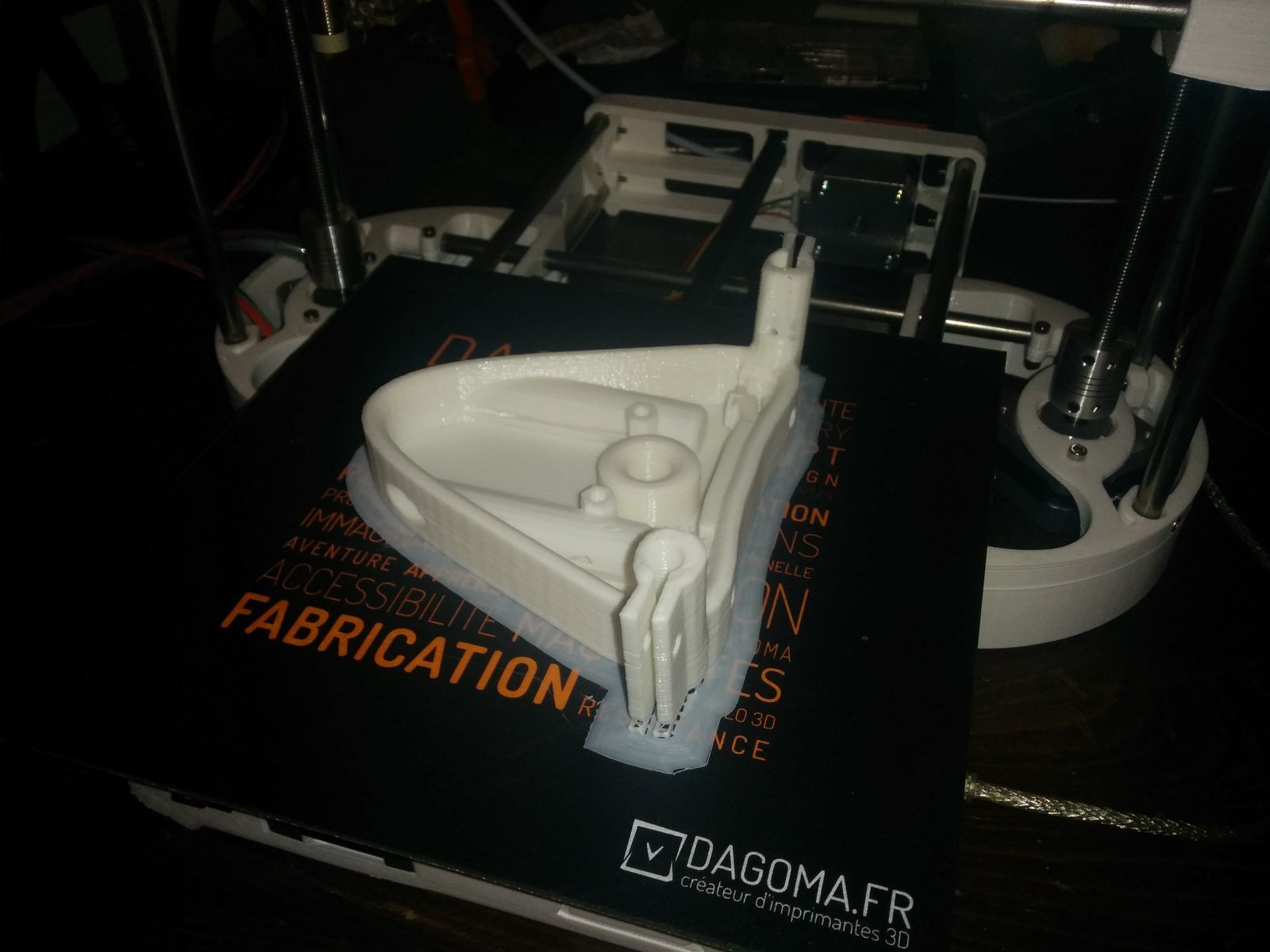

yanfox Posté(e) Février 13, 2016 Posté(e) Février 13, 2016 J'avance petit à petit... Vive la réparation à base de super glue et scotch... Mais j'ai pu imprimer une nouvelle tête d'impression et j'avance sur mes pièces v300 c'est quoi le mode cnc laser ??? Pour le projet top secret je ne demande rien :-D 1

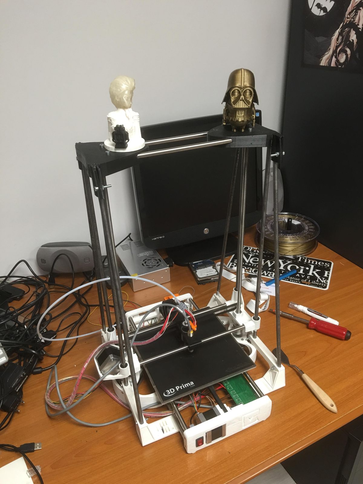

yanfox Posté(e) Février 15, 2016 Posté(e) Février 15, 2016 Je crois que cette fois... C'est la bonne dommage faut aller bosser ! 2
stan42 Posté(e) Février 15, 2016 Auteur Posté(e) Février 15, 2016 Il y a 2 heures, yanfox a dit : Je crois que cette fois... C'est la bonne dommage faut aller bosser ! sympa ce petit coté black & withe 1

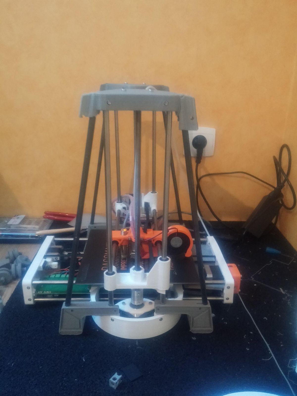

yanfox Posté(e) Février 15, 2016 Posté(e) Février 15, 2016 Ça avance ! la stabilité au sol est sans commune mesure avec celle d'origine ! plus qu'à ressouder les fils du ventilons que j'ai arraché sauvagement en en remplaçant le support de buse et ca sera bon 2

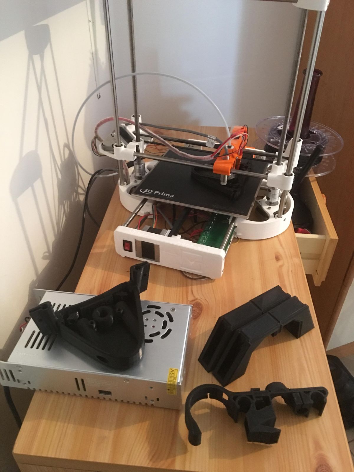

yanfox Posté(e) Février 16, 2016 Posté(e) Février 16, 2016 (modifié) @stan42 merci encore pour tout ! le firmware est à jour ca imprime... C'est beau reste plus qu'à trouver modèle à plus de 200mm à imprimer Quelques optimisations de passage de cable aussi je pense... Ça coince un peu quand X fait de grands allers retour mais j'ai déjà mon idée là dessus... bravo pour le boulot ! @stan42 Modifié (le) Février 16, 2016 par yanfox Fautes de frappe 3

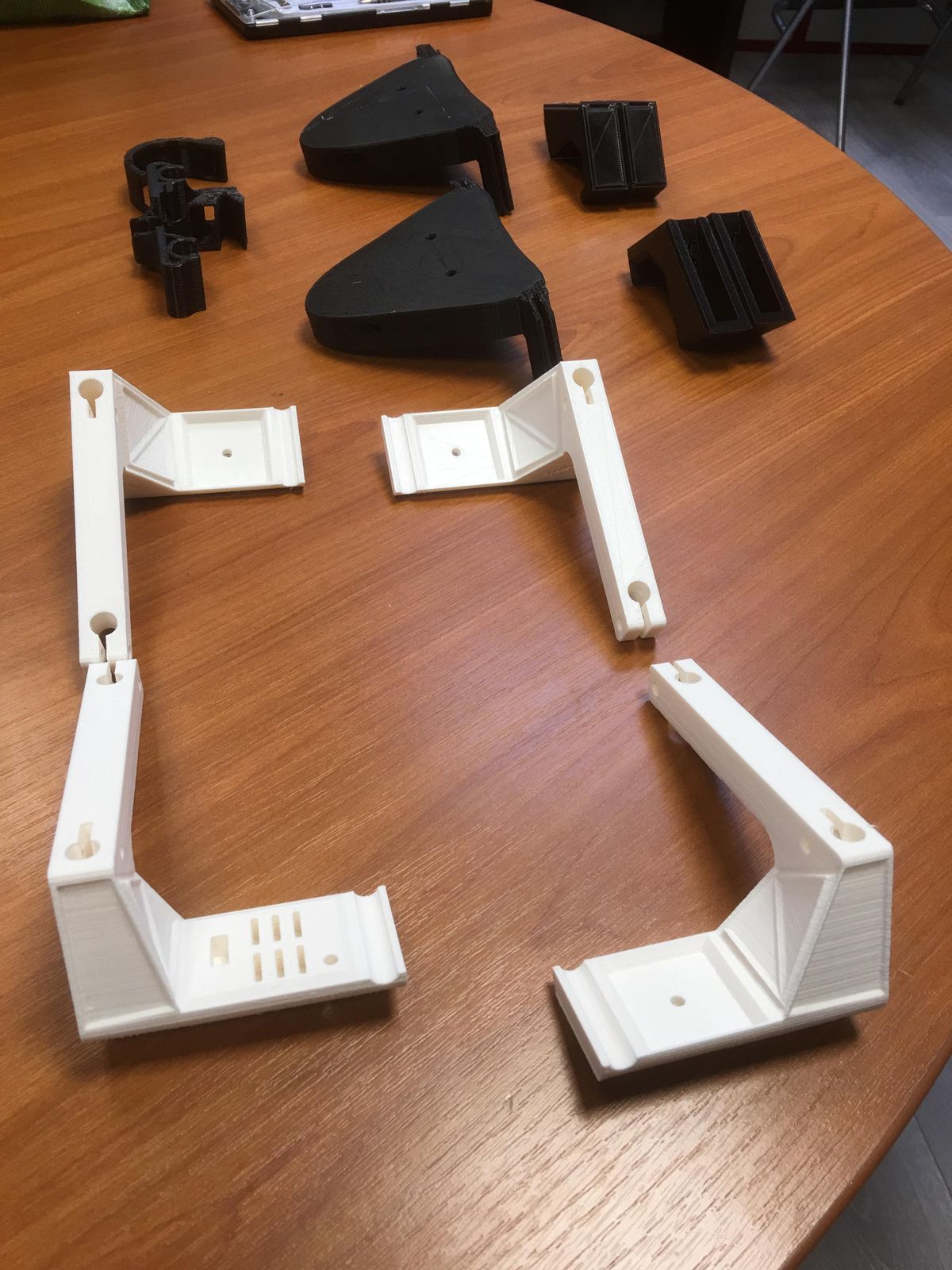

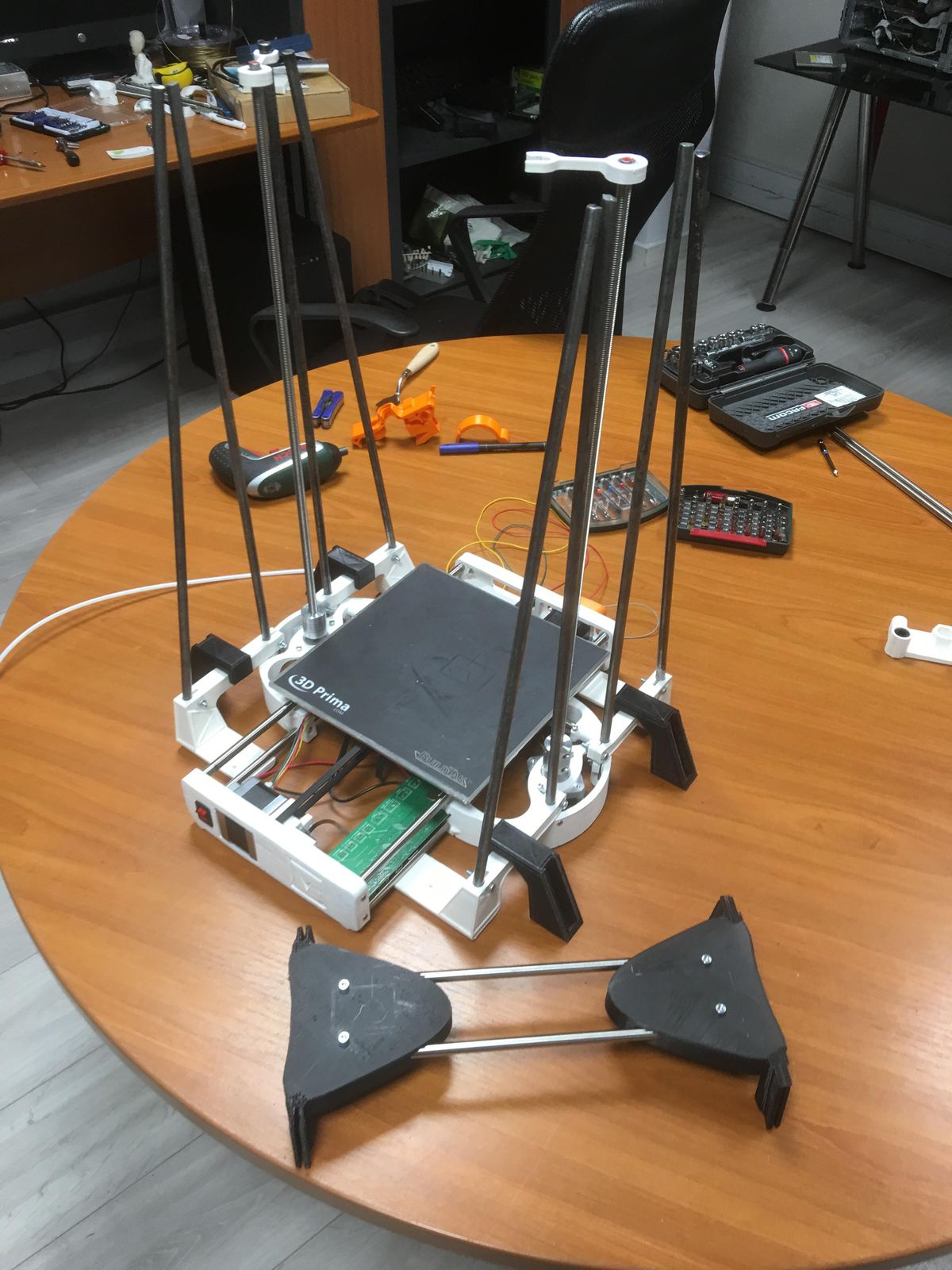

merryn Posté(e) Février 17, 2016 Posté(e) Février 17, 2016 Bonjour, je viens comme promis vous faire part de mon avancement sur la triangulation de la d200 par Stan42. déjà voila une petite photo. Comme vous pouvez le voir il y a eu de la casse au niveau des pattes lorsque j'ai insérer les nouvelles tiges en acier, est ce que quelqu'un a eu des difficultés à rentrer? Secondement les tiges coupées étais trop grandes, une redécoupe de 1 cm a été nécessaire pour que je puisse serrer les tiges d'origine et les nouvelles. Est ce dut a un soucis lors de l'impression des pièces? Je n'ai pas visser les barre acier , elle ne bougent déjà pas, pour la visserie des boulons de diametre 4 et longueur 2cm sont impecc comme conseiller par stan. Par contre le résultat est quand même génial, la bécane ne bouge plus et l'ensemble a l'air solide (meme avec les differentes casse). J'ai encore du travail a faire pour que ça soit clean et je m'attaquerai peut être au lit chauffant, je vais juste laisser un peu de temps a madame de digérer les premières modif ..... Encore merci a la communauté et a stan pour cette triangulation 3
stan42 Posté(e) Février 17, 2016 Auteur Posté(e) Février 17, 2016 (modifié) Super @yanfox, j'espere que tu en seras bien content . Aie @merryn dommage, j'ai eu 2 fois cette poisse puis j'avais décidé de mettre un coup de dremel pour lisser et arrondir les bouts de tiges acier car, suivant les tiges métal et encrassement ou encore la disco qui peut faire de petits bourlets interne..... Puis-je vous conseiller cet outils à titre d'exemple http://www.confort-electrique.fr/lime-metaux-ronde-longueur-150-p-6272.html..........fixer les deux tiges x et les fixations hautes puis avec un maillet tapoter doucement aussi c'est pas mal pour tout faire rentrer doucement l'ensemble. Mais content tout de même que cela te plaise même avec un bout d'oreille en moins . Modifié (le) Février 17, 2016 par stan42 1
urzhi Posté(e) Février 18, 2016 Posté(e) Février 18, 2016 un ty message pour dire merci @stan42 première pièce ! demain je fais sa jumelle 3
