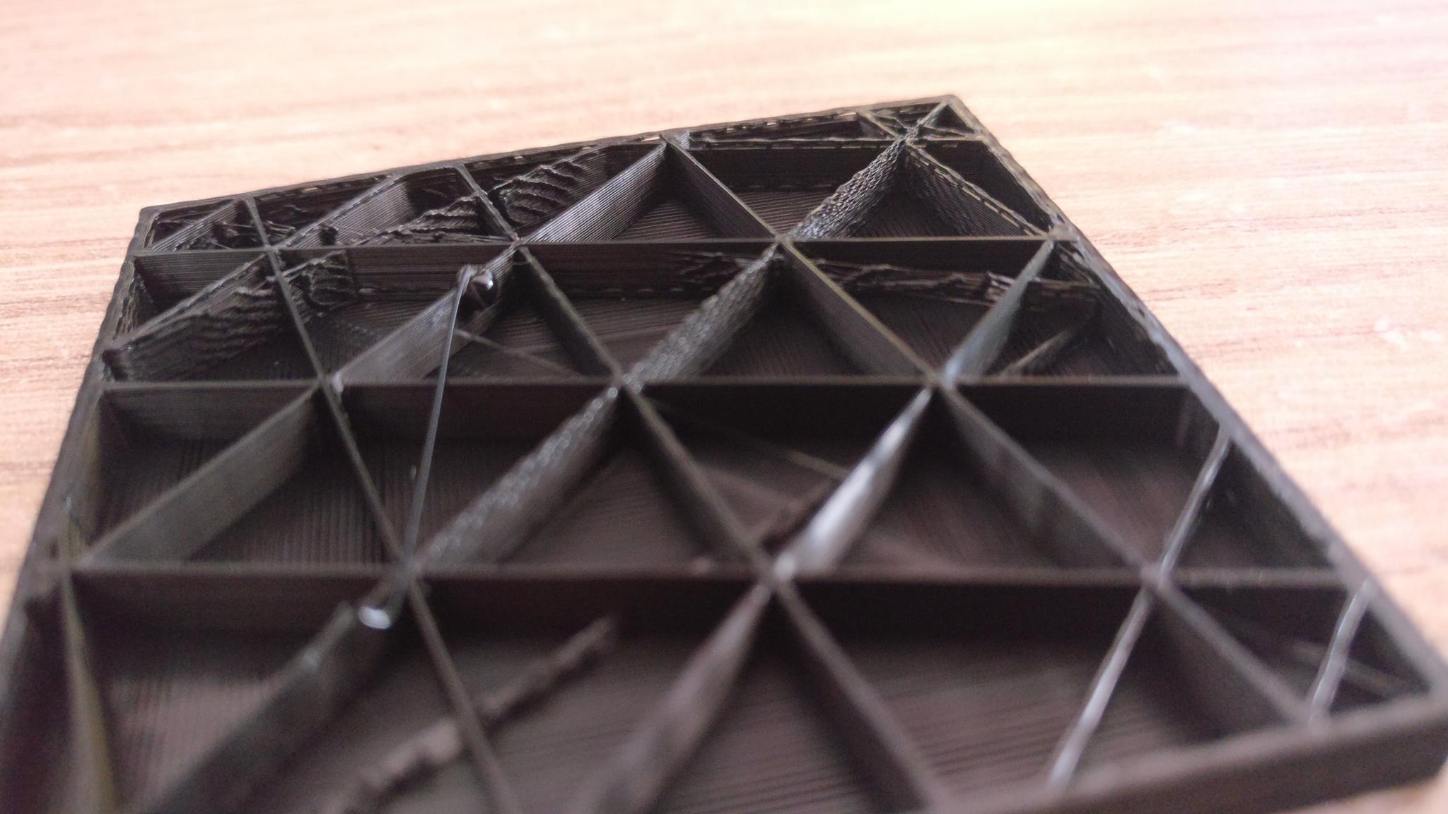

Akyelle Posté(e) Octobre 16, 2018 Posté(e) Octobre 16, 2018 (modifié) Bonjour, Ca fait quelque temps que j'ai la CR10S, mais j'ai un problème que je n'arrive vraiment pas a résoudre. On dirait que la buse galère a sortir le filament a certains moments.. J'ai essayé de changer la température, ça n'a rien changé du tout. Pareil pour la vitesse, les "murs" sont de toutes façon imprimé a vitesse très lente, je ne pense pas que ça vienne de là... Je n'ai pas d'idée C'est peut être la tête d'impression qui est sale ? Mais comment la nettoyer ? J'ai un peu peur de l'abimer :3 Merci d'avance Modifié (le) Octobre 16, 2018 par Akyelle

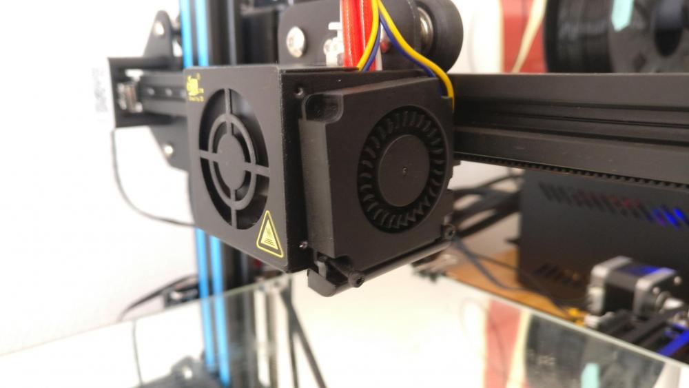

Akyelle Posté(e) Octobre 18, 2018 Auteur Posté(e) Octobre 18, 2018 Edit, est ce que ça ne viendrait pas du fait que ce ventilo ne tourne pas ? (Normalement il n'a pas cette tête là, j'ai commencé a le démonté j'ai pris la photo après :3) Mais il est censé tourné non ? xD (Il ne tourne pas même quand j'imprime)

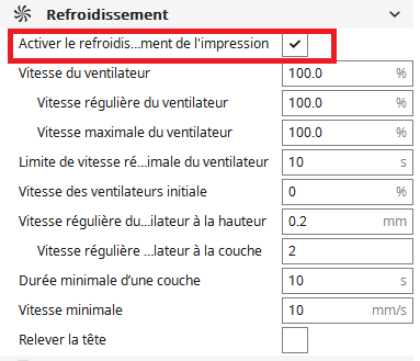

BDA Posté(e) Octobre 18, 2018 Posté(e) Octobre 18, 2018 Pour la roue, il suffit de lancer une impression et de vérifier si celle-ci tourne mais je doute que ce soit le soucis. La tension du ressort doit être assez importante, j'avais l'habitude de retendre le ressort avec 2 pinces de temps à autres avant de changer complètement d'extrudeur. Et pour ton soucis, le ventilo en face doit toujours tourner ( ca c'est bon) et le latéral(un radial) se contrôle quand tu fais ton Gcode dans ton slicer, tu dois préciser que tu veux la ventilation, a partir de quelle couche, le pourcentage, etc... Si il ne tourne pas, ça peut provoquer des bouchages dans le corps de chauffe et ça pourrait être une des raisons de ton soucis.
fran6p Posté(e) Octobre 18, 2018 Posté(e) Octobre 18, 2018 Il y a 3 heures, BDA a dit : Si il ne tourne pas, ça peut provoquer des bouchages dans le corps de chauffe et ça pourrait être une des raisons de ton soucis. Alors là, je me dois de te contredire. Ce ventilateur (celui sur le côté (un radial)) ne souffle que sur le filament pour le refroidir (et parfois aussi sur la buse quand il est mal positionné ce qui provoque des variations de températures) et ne souffle pas du tout sur le radiateur (ou alors il est mal monté ). D'ailleurs certains filaments n'ont absolument pas besoin d'être refroidis et donc dans ce cas ce ventilateur ne se déclenche pas. Pour du PLA, il faut qu'il fonctionne sinon suivant la hauteur de ton impression les couches vont s'effondrer car il sera encore dans un état malléable. 1
volavoile Posté(e) Octobre 18, 2018 Posté(e) Octobre 18, 2018 Le ventilateur en effet ne pose pas ce problème si il ne tourne pas. En fonction des pièces à imprimer, on peut être amenés à l'arrêter avec du PETG si on veut éviter que cela ne rebique. Mais en aucun cas son arrêt viendra limiter l'adhérence des couches ou boucher la buse. Les pièces en kit, j'ai donné, et à chaque fois c'est du coté de l'étanchéité de la buse qui est en cause!
BDA Posté(e) Octobre 18, 2018 Posté(e) Octobre 18, 2018 Il y a 1 heure, fran6p a dit : Alors là, je me dois de te contredire. Ce ventilateur (celui sur le côté (un radial)) ne souffle que sur le filament pour le refroidir (et parfois aussi sur la buse quand il est mal positionné ce qui provoque des variations de températures) et ne souffle pas du tout sur le radiateur (ou alors il est mal monté ). D'ailleurs certains filaments n'ont absolument pas besoin d'être refroidis et donc dans ce cas ce ventilateur ne se déclenche pas. Pour du PLA, il faut qu'il fonctionne sinon suivant la hauteur de ton impression les couches vont s'effondrer car il sera encore dans un état malléable. Merci de me contredire !! J'ai dis que de la m***** ... Vraiment désolé les gars, on va dire que c'est la fatigue Bien entendu @fran6p a parfaitement raison. 1

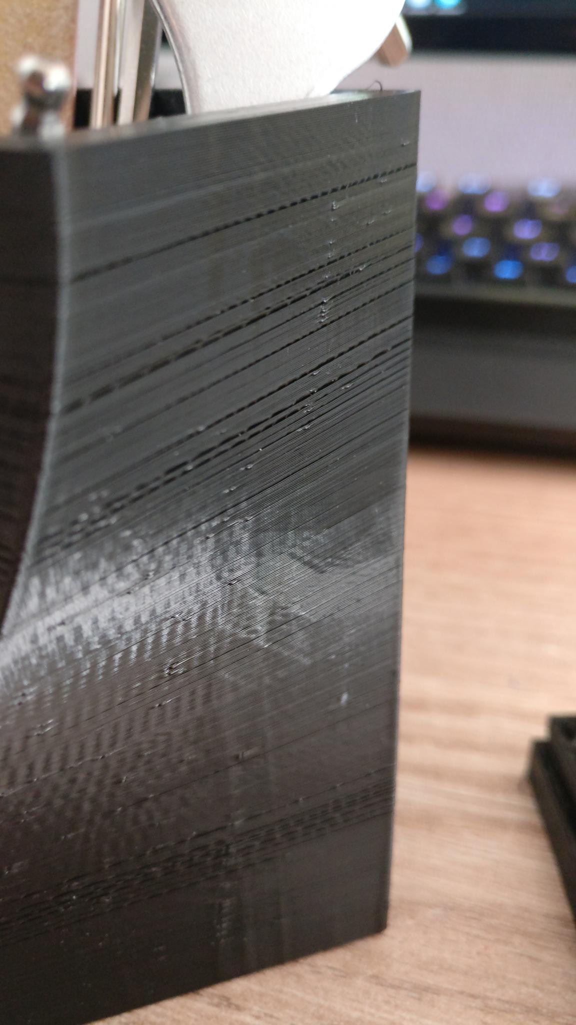

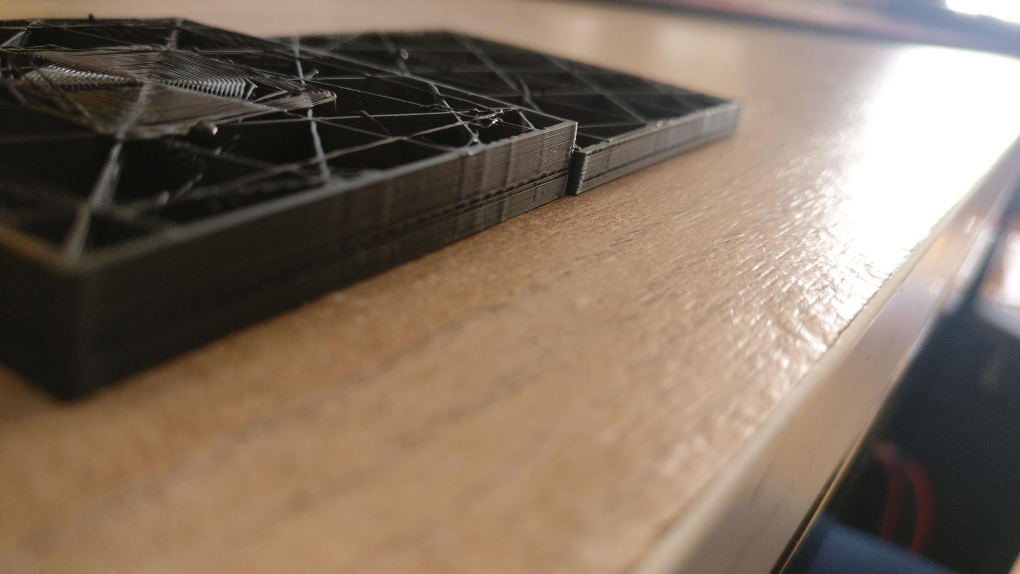

Tbt203 Posté(e) Avril 6, 2019 Posté(e) Avril 6, 2019 J’ai le même problem et je n’arrive pas à le résoudre sauf que moi sa fait cela sur toute la pièce
Tbt203 Posté(e) Avril 6, 2019 Posté(e) Avril 6, 2019 Pour finir j’ai essayer de suivre vos conseil et sa me parait pas mal mon impression merci
