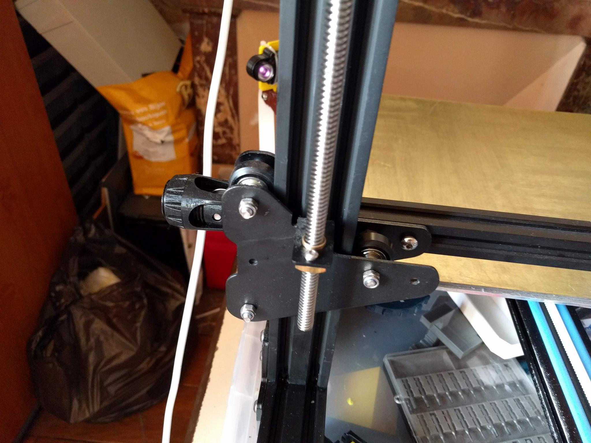

Sur ma machine (pas d'ABL car j'aime le travail manuel 😉 ), une fois la mise à niveau effectuée, je ne n'y retouche plus. Excepté quand je change la buse ou que je continue mes expériences avec d'autres têtes alors dans ce cas je procède à nouveau à la mise à niveau puis je n'y retouche plus.
Ton axe Z a été bien réglé? Il n'y a pas de point "dur" dans la montée ou la descente? Comme tu as une CR10S donc équipée d'un double filetage pour l'axe Z avec les deux moteurs, tu n'as pas de décalage de hauteur entre le montant gauche et le droit?
Sur ma CR10, j'avais ajouté le kit double axe Z avec deux moteurs et j'avais très régulièrement un décalage qui se produisait. J'ai changé le système: je n'ai plus qu'un moteur qui entraine les deux tiges trapézoïdales via une courroie GT2. Depuis, je n'ai plus aucun décalage, les deux tiges sont synchronisées.
Le modèle utilisé est ici .

Je viens donc de tenter d'enlever le G28 du code Cura. Je fais les home en manuel. Je desactive les moteurs, verifie le reglage et....ca le fait pas. Le fait de desactiver les moteurs annule les home...
Dommage.
Effectivement, il arrive que le 2e axe Z se deregle par rapport au 1er.

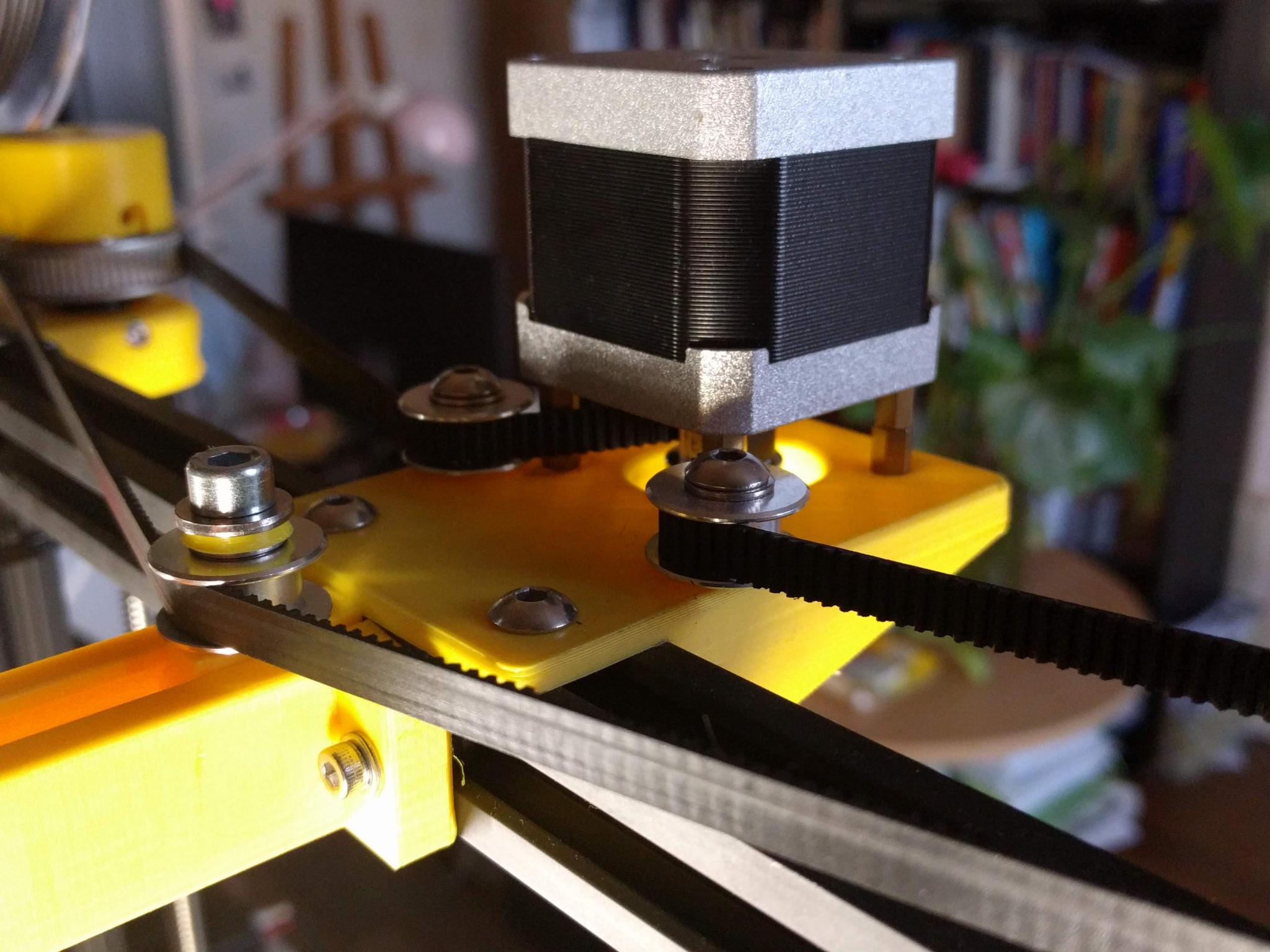

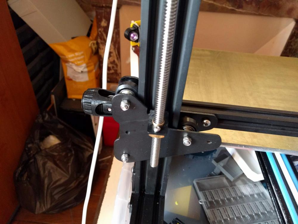

IMG_20180909_192225.thumb.jpg.6dcde604450382189a012d6177e57d53.jpgIMG_20180909_192232.thumb.jpg.5f99c14c5388052ef96693dc55cc5990.jpgIMG_20180909_192236.thumb.jpg.48c2b4b399e5e72d6c5b0ccf6a27ba37.jpgIMG_20180909_192240.thumb.jpg.1b758a425194ac6401c8c62a2472eb9f.jpg

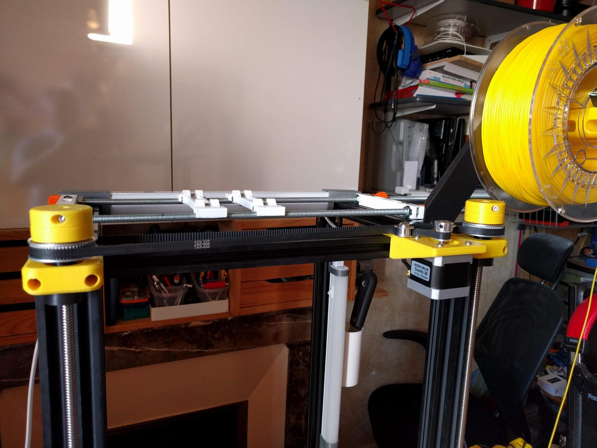

Intéressant ce système, j'avais vu celui de @Guizboy mais j'avais pas trop compris l'utilité des 2 moteurs puisqu'ils sont synchronisés par la courroie
Celui la à l'air un peu plus simple, le moteur d'origine suffit ?
Modifié (le) par David590
Il y a 3 heures, David590 a dit :
Il l'est (très simple). Le moteur d'origine (34mm) suffit amplement mais comme j'avais remplacé celui de l"axe Y par un Hanpose de 60mm, je l''ai réutilisé (40mm), le seul inconvénient que ce système amène est que l'on perd un peu en capacité d'impression (15mm en moins sur la hauteur donc 385 au lieu des 400 mm d'origine avec mon 40mm et 10mm en moins avec le 34mm).
Le gros avantage de ce système est que la tige filetée trapézoïdale n'a plus que deux points de fixations / contraintes (contrairement au système d'origine qui en a trois: le coupleur moteur, la noix en laiton, la fixation en haut) : le haut et la noix en laiton. En plus comme les poulies GT2 sont des 60 dents (au lieu des 20 originelles), j'ai l'impression que la qualité en Z s'est améliorée (elle était déjà excellente au départ).

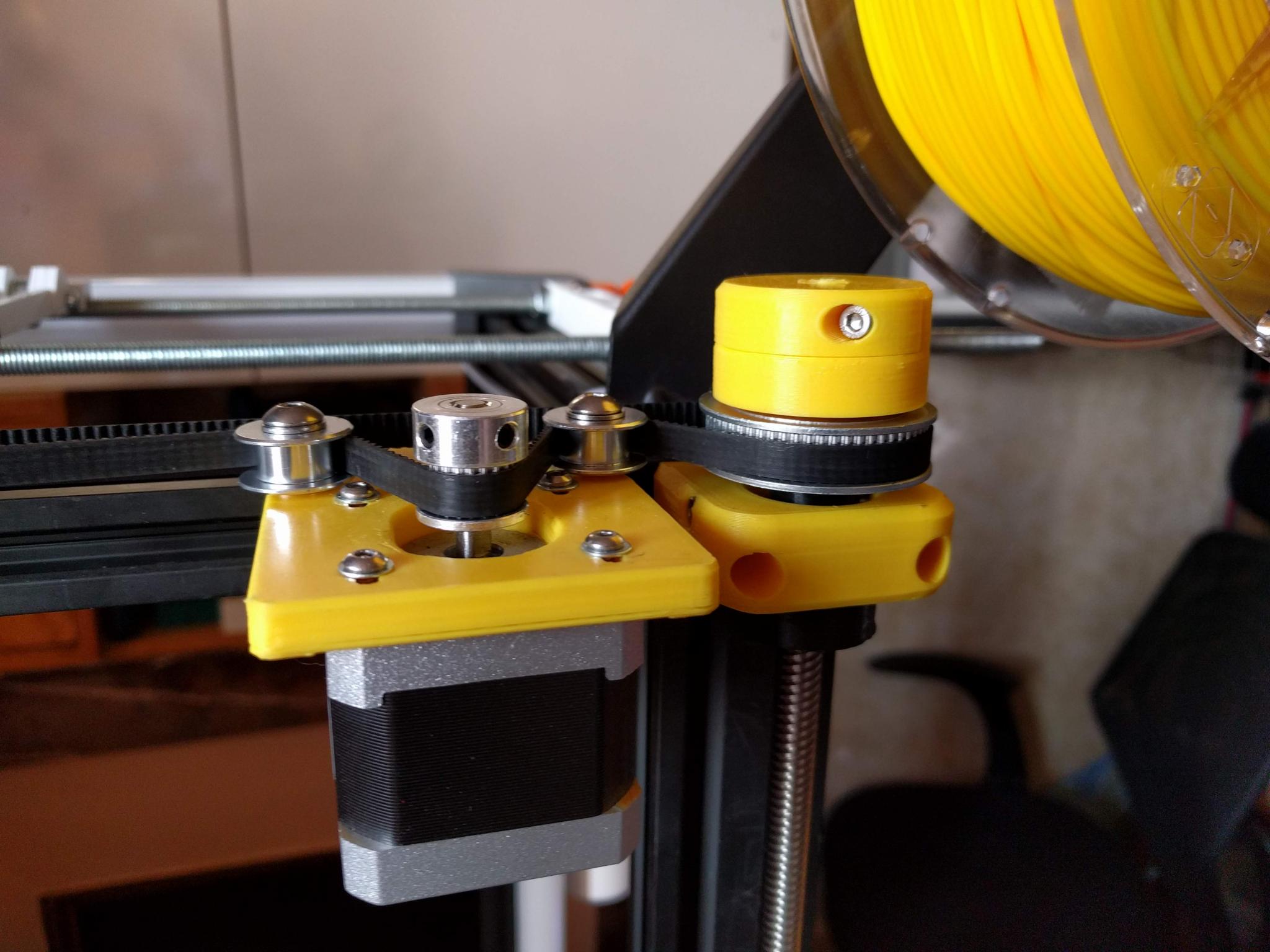

@Guizboy pourrais tu m'expliquer pourquoi 2 moteurs sur ton amélioration, j'ai vu que tu disais que c’était parce que tu avais acheté un kit de 5 nema17 il me semble mais je comprend pas trop l'idée, si le moteur gauche ne tourne pas exactement comme le droit, c'est vraiment la courroie qui viendra les synchroniser? les moteurs ne prendront-il pas le dessus et faire sauter la courroie ?
Il y a deux moteurs sur mon système parce que je les avais à disposition, c'est vrai.
Cependant, on peut très bien faire fonctionner l'imprimante avec un seul moteur en Z dans sa configuration d'origine.
Mon cas est particulier parce que j'ai considérablement alourdi le portique de l'axe X en y installant l'extrudeur Dyze. De plus, je comptais remplacer le système de courroie par une vis à bille. C'est considérant cela et les améliorations futures que j'ai décidé de laisser deux moteurs.
Il y a également le fait que les deux moteurs de l'axe Z partagent le même pilote sur la carte mère. Ce système ne garanti pas du tout un mouvement synchrone entre les deux moteurs.
D'où la courroie pour la synchronisation 🙂
Les moteurs calent en cas de problème mais la courroie n'a jamais sauté une dent jusqu'à présent.
La précision de ce système me convient puisque je n'ai jamais mesuré un écart de plus de 0.06mm entre les extrémités droite et gauche du portique du X.

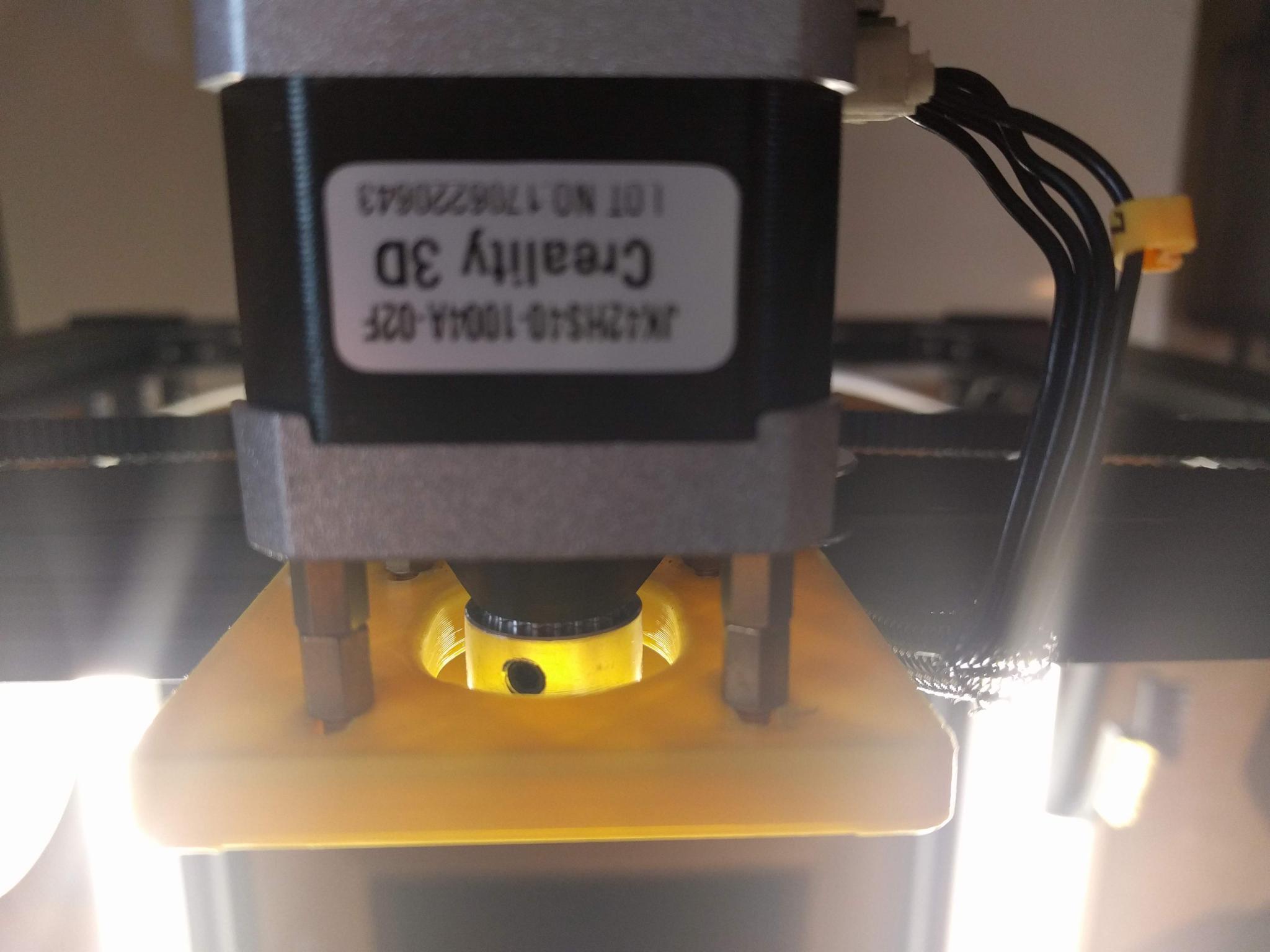

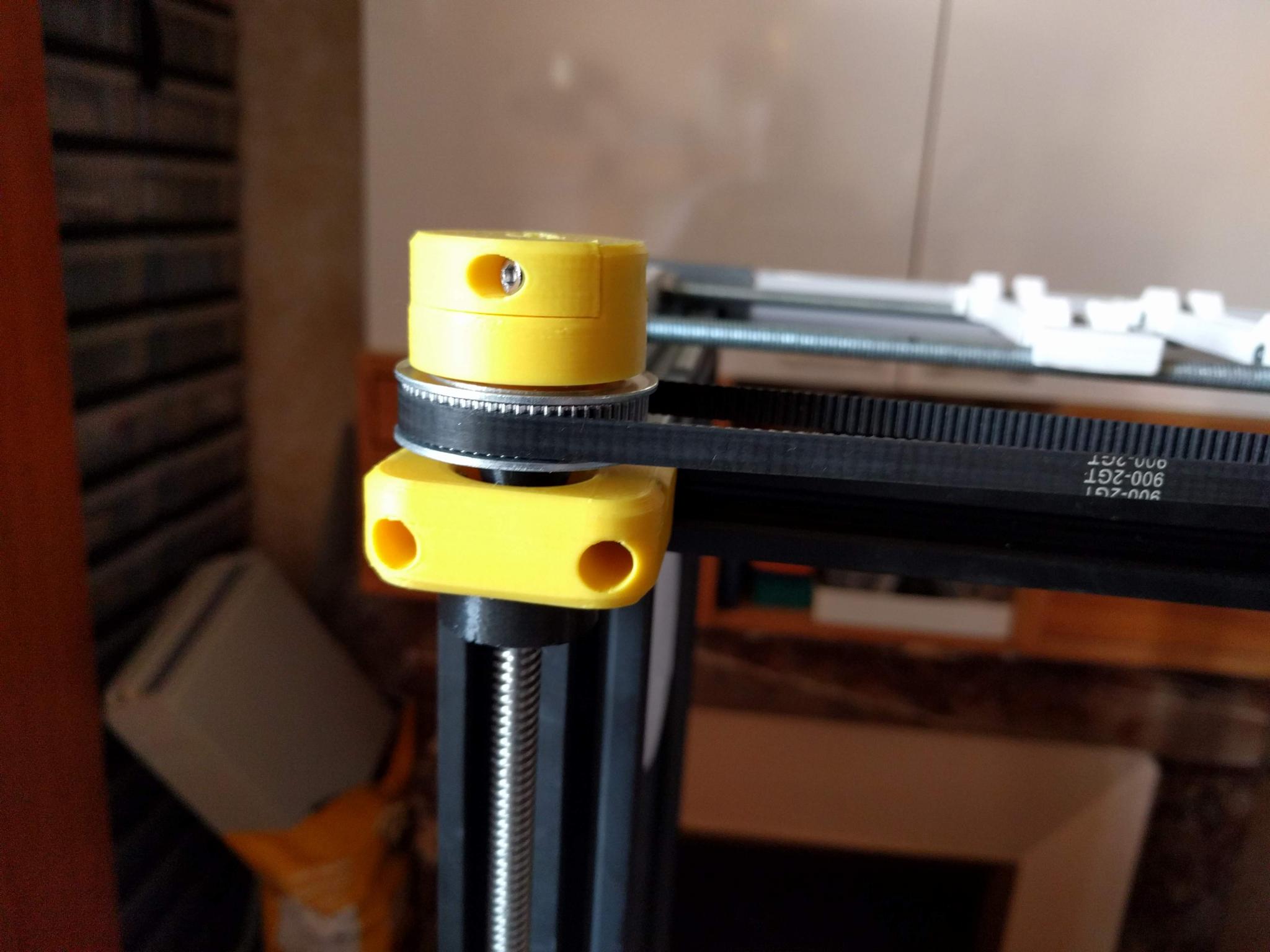

Ça y est j'ai mis je temps mais je viens de faire cette modif
J'ai mis le moteur 40mm de l'extrudeur que je n'avais plus besoin, j'ai bien changé les steps/mm, tout va bien à part que ca chauffe grave !!
As-tu baissé la vref du fait qu'il n'y ai plus qu'un moteur?
Mon moteur était bouillant et mon support moteur en PLA est tout déformé, d'origine ma Vref etait à 1.10V,  je l'ai baissé à 0.85V car je pense que mon moteur est probablement un 1.5A (Creality 3D 42-40), c'est déjà mieux mais il est tout de même à environ 55°C
Par contre la température du driver est plutôt correct, elle semble même moins chaude qu'avec les 2 moteurs
Cela viendrait-il simplement du fait que la chaleur ne se diffuse plus à cause du support moteur en PLA?

il y a 48 minutes, David590 a dit :
C'est fort possible. Ces moteurs peuvent chauffer et je pense que moins de 60°, c'est tout à fait acceptable. Tu peux éventuellement mettre des radiateurs au cul des Nema pour faciliter leur refroidissement (comme ci-dessous sans le ventilateur).
IMG_20181122_164518.thumb.jpg.85f9a0141867f28fe5c175ae268c789c.jpgIMG_20181122_164539.thumb.jpg.5ac3140eaf186311e165d64703f12e97.jpg
Quand j'avais mis le second moteur, j'avais augmenté la Vréf. En repassant à un seul moteur, je ne l'ai pas remodifié mais j'ai remplacé les deux moteurs de 34 mm par un de 40mm (mon ancien de l'axe Y). Et je peux sans me brûler tenir le moteur à la main, il atteint moins de 50°.
Et j'ai encore fait une modification en positionnant le moteur comme @Guizboy . N'étant pas encore suffisamment doué en conception, j'ai utilisé le support d'origine du fichier Thingiverse avec un bricolage à ma sauce: des entretoises métalliques (récupération de mes dépannages informatiques 😉  ). Et ajout d'un tendeur de courroie car en déplaçant le support du Nema au milieu du profilé 2020, la courroie était complètement détendue. Le câble d'alimentation du moteur passe dans la rigole du profilé 2040 montant.
