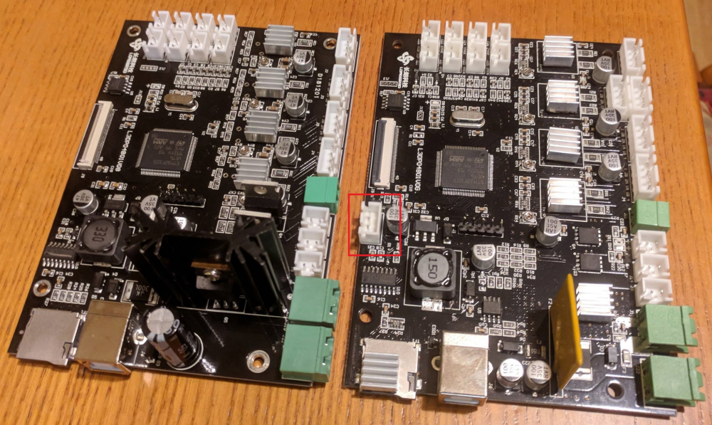

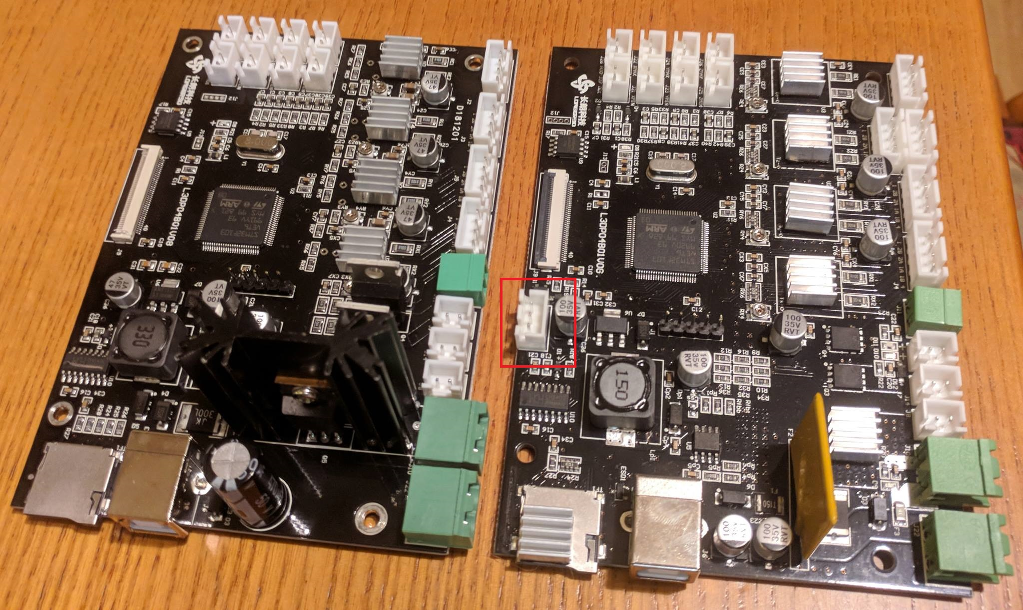

Il y a 1 heure, Hobi a dit :
@boleofr  Bravo! C est exactement ça. On voit bien en premier plan le fameux connecteur rajoute!
C'est un connecteur servo, le connecteur dont vous parlez.

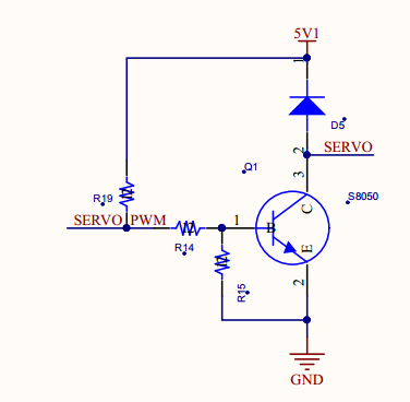

Le servo :

@CacaoTor on dirait qu'il y aussi un autre connecteur 2ème moteur Z ?
il y a 7 minutes, boleofr a dit :
Oui mais déjà abordé. C'est un connecteur "physique" supplémentaire, mais avec la même électronique sur les deux sorties Z. Ils sont en parallèles.
La seconde sortie est prévue pour la U20+
Modifié (le) par CacaoTor

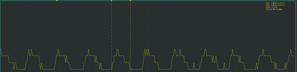

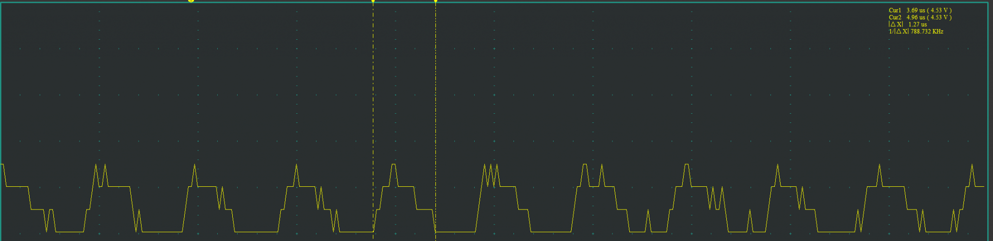

Sinon, voici la sortie du servo +5v, dans les 788KHz :

C'est une belle montagne 🙂
ça nous apprend  quoi?  le signal n'est pas lisse (logique il me semble pour un servo)  pas très utile pour un bl-touch qui, lui préfèrerai un signal  lisse non?
