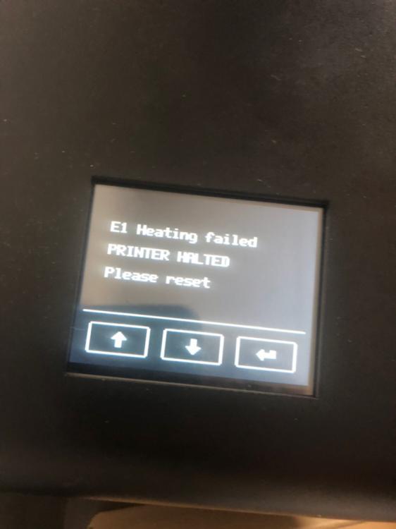

Crzay Posté(e) Avril 14, 2019 Posté(e) Avril 14, 2019 @CacaoTor @Hobi j etais en train de préparer un fichier depuis la SD : Citation Recv: Error:Heating failed, system stopped! Heater_ID: 0 Recv: Error:Printer halted. kill() called!Changing monitoring state from "Operational" to "Error: Heating failed, system stopped! Heater_ID: 0 - Printer halted. kill() called!"Changing monitoring state from "Error: Heating failed, system stopped! Heater_ID: 0 - Printer halted. kill() called!" to "Offline (Error: Heating failed, system stopped! Heater_ID: 0 - Printer halted. kill() called!)"Connection closed, closing down monitor
Crzay Posté(e) Avril 14, 2019 Posté(e) Avril 14, 2019 Sur le screen de l’imprimante Envoyé de mon iPhone en utilisant Tapatalk

CacaoTor Posté(e) Avril 14, 2019 Auteur Posté(e) Avril 14, 2019 il y a 24 minutes, Crzay a dit : @CacaoTor @Hobi j etais en train de préparer un fichier depuis la SD : A quelle température étais-tu ? Depuis combien de temps ?
Crzay Posté(e) Avril 14, 2019 Posté(e) Avril 14, 2019 à l’instant, CacaoTor a dit : A quelle température étais-tu ? Depuis combien de temps ? c etait au tout debug du print donc j'allais vers 200°, et lancé depuis 5 '
Crzay Posté(e) Avril 14, 2019 Posté(e) Avril 14, 2019 ça fait 15' qu'elle est à 200, je lance le print depuis la SD a nouveau
CacaoTor Posté(e) Avril 14, 2019 Auteur Posté(e) Avril 14, 2019 il y a 4 minutes, Crzay a dit : c etait au tout debug du print donc j'allais vers 200°, et lancé depuis 5 ' Ta config est bonne dans marlin ? Type de sonde, type de résistance chauffante ?
