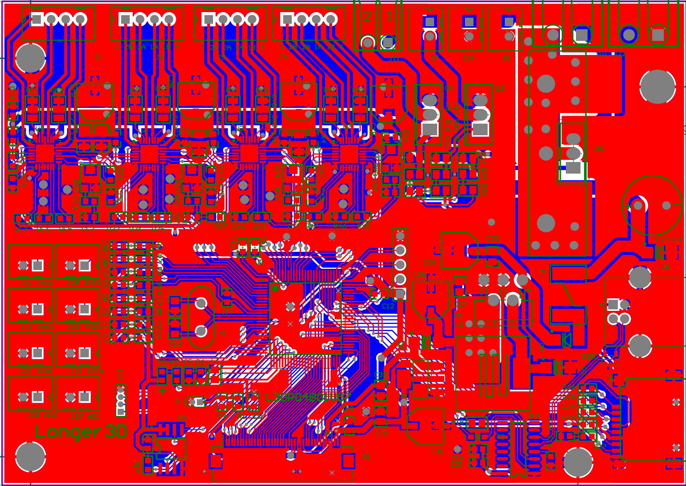

CacaoTor Posté(e) Avril 15, 2019 Auteur Posté(e) Avril 15, 2019 (modifié) Cadeau : ATTENTION AU SENS DU STM32 qui ne correspond pas au schéma du datasheet. Modifié (le) Avril 15, 2019 par CacaoTor
Epsylon3 Posté(e) Avril 15, 2019 Posté(e) Avril 15, 2019 perso pour flasher depuis linux st-flash --serial=483f7006723f525652190867 --format=binary --flash=512k write out/firmware.bin 0x08000000 le serial est celui du stlink... pour l'identifier si tu en as plusieurs
Epsylon3 Posté(e) Avril 15, 2019 Posté(e) Avril 15, 2019 il y a 3 minutes, CacaoTor a dit : Cadeau : ... tu aurais pas le verso plutot ? la face avant l'appareil photo fonctionne a peu pres pour le verso faut tout démonter
Crzay Posté(e) Avril 15, 2019 Posté(e) Avril 15, 2019 il y a 40 minutes, CacaoTor a dit : Merci. Bed OK, ventilo OK, Heater KO et qui fini en E1 Heater Failed. Autrement dit, aucun changement chez moi. Touch Screen: KO BED OK Ventilo OK heater OK. printing: pending....
CacaoTor Posté(e) Avril 15, 2019 Auteur Posté(e) Avril 15, 2019 il y a 3 minutes, Epsylon3 a dit : tu aurais pas le verso plutot ? la face avant l'appareil photo fonctionne a peu pres pour le verso faut tout démonter hélas non. Et je suis même pas sur de pouvoir laisser ça ici

CacaoTor Posté(e) Avril 15, 2019 Auteur Posté(e) Avril 15, 2019 (modifié) Voila qui confirme définitivement ces différences entre versions de CM... Modifié (le) Avril 15, 2019 par CacaoTor
