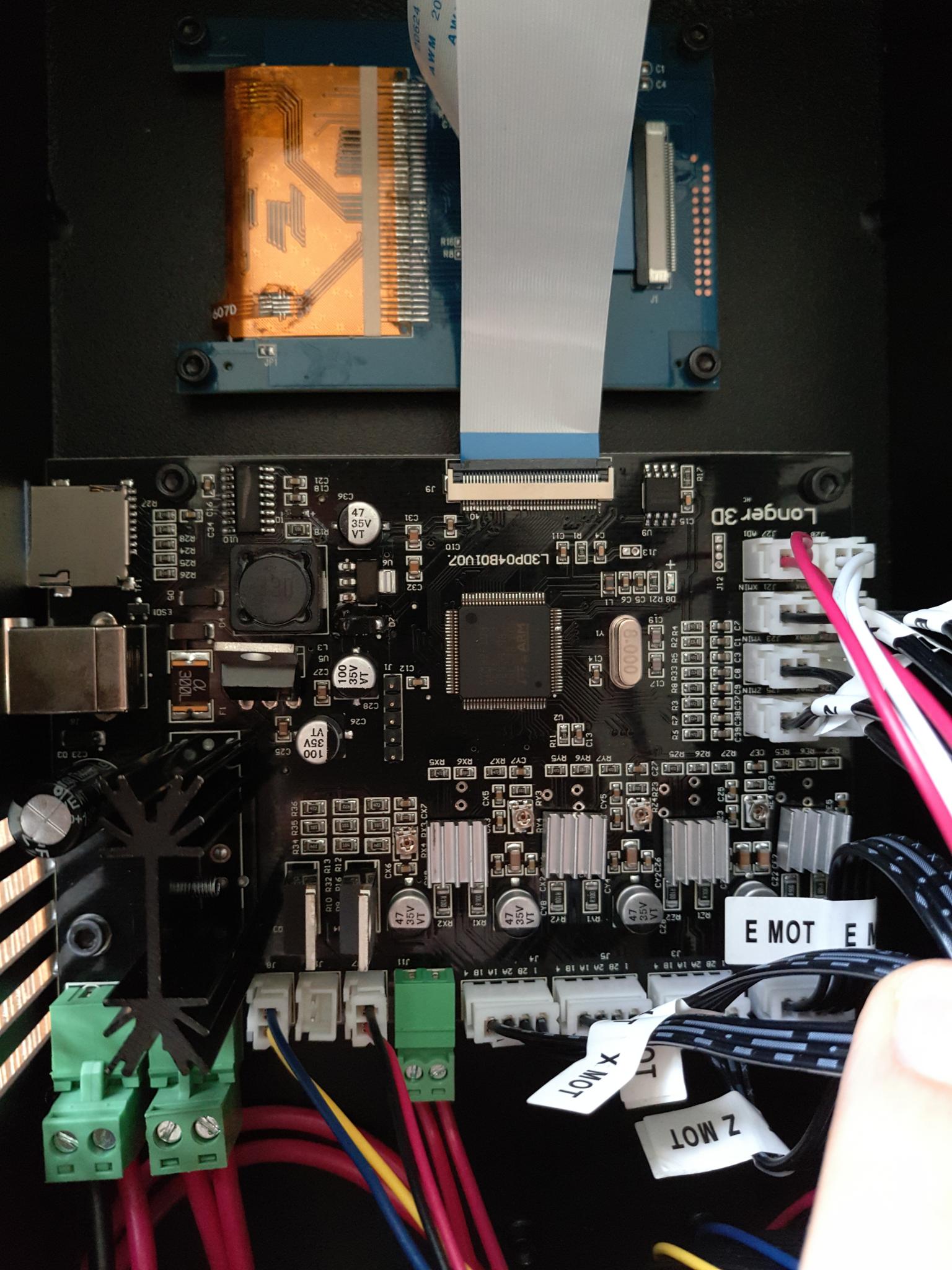

boleofr Posté(e) Avril 17, 2019 Posté(e) Avril 17, 2019 (modifié) @jipee @CacaoTor J'ai éliminé cette piste puisque j'avais ouvert le boitier, retirer le départ V+/V- vers la carte mère. Le problème est très localisé du coté du bloc de l'alim à découpage et/ou son interrupteur. Monsieur Amazon est sur le coup, au pire j'ai une alim en spare. Modifié (le) Avril 17, 2019 par boleofr

boleofr Posté(e) Avril 17, 2019 Posté(e) Avril 17, 2019 (modifié) @CacaoTor Voilà une photo hd de la CM. Il y a bien une trace noire (d'isolant comme sur la bobine d'à coté ?) sur la diode... Modifié (le) Avril 17, 2019 par boleofr 1

CacaoTor Posté(e) Avril 17, 2019 Auteur Posté(e) Avril 17, 2019 (modifié) Il y a 17 heures, Epsylon3 a dit : yep, la mienne n'a pas de soudure comme ca : https://drive.google.com/file/d/19m648RDhB9kp064WxorACiUH-17sqPiU/view?usp=sharing Je viens de remarquer que malgré nos versions de CM sérigraphiées identiques, nos CPU ne sont pas les mêmes... : Le tien : STM32F103VET6 9914R 93 MYS 99 826 X et ce qui semble être tagué comme une V8. Le mien : STM32F103VET6 990F2 98 MYS 99 803 3 et ce qui semble être tagué comme une V8 Est-ce que cela marque vraiment une différence technique ? Et laquelle ?... Modifié (le) Avril 17, 2019 par CacaoTor
Hobi Posté(e) Avril 17, 2019 Posté(e) Avril 17, 2019 (modifié) @CacaoTor J'essaye sur ma board... 4B01V0G, et te dis. Je crois que mon uart est grille, ou bien le chip IF... Pour ce qui est de STM32F103VET6 990F2 98 Typiquement les puces sur wafers peuvent etre fabriquées dans différentes usines, ensuite testées dans différents centres de test, et appartenir à différents lots de production. C'est très souvent la signification de ce genre de 990F298 . Les différences de comportement peuvent exister, mais dans absolument tous les cas, une puce vendue est une puce qui a passe le programme de test, ce qui garanti à l'utilisateur, toi ou moi, d'avoir toujours le même comportement dans les spécifications d'utilisation > Respect des tensions, des fréquences, des températures ,etc. Si jamais il devait y avoir une différence, cela serait explique dans la spec produit, et tu aurais des codes commande spécifiques. Donc , oublie çà, c'est une fausse piste. Notre problème est une bourde beaucoup plus grosse... genre mic mac des timers, ou autre. A+. Modifié (le) Avril 17, 2019 par Hobi
