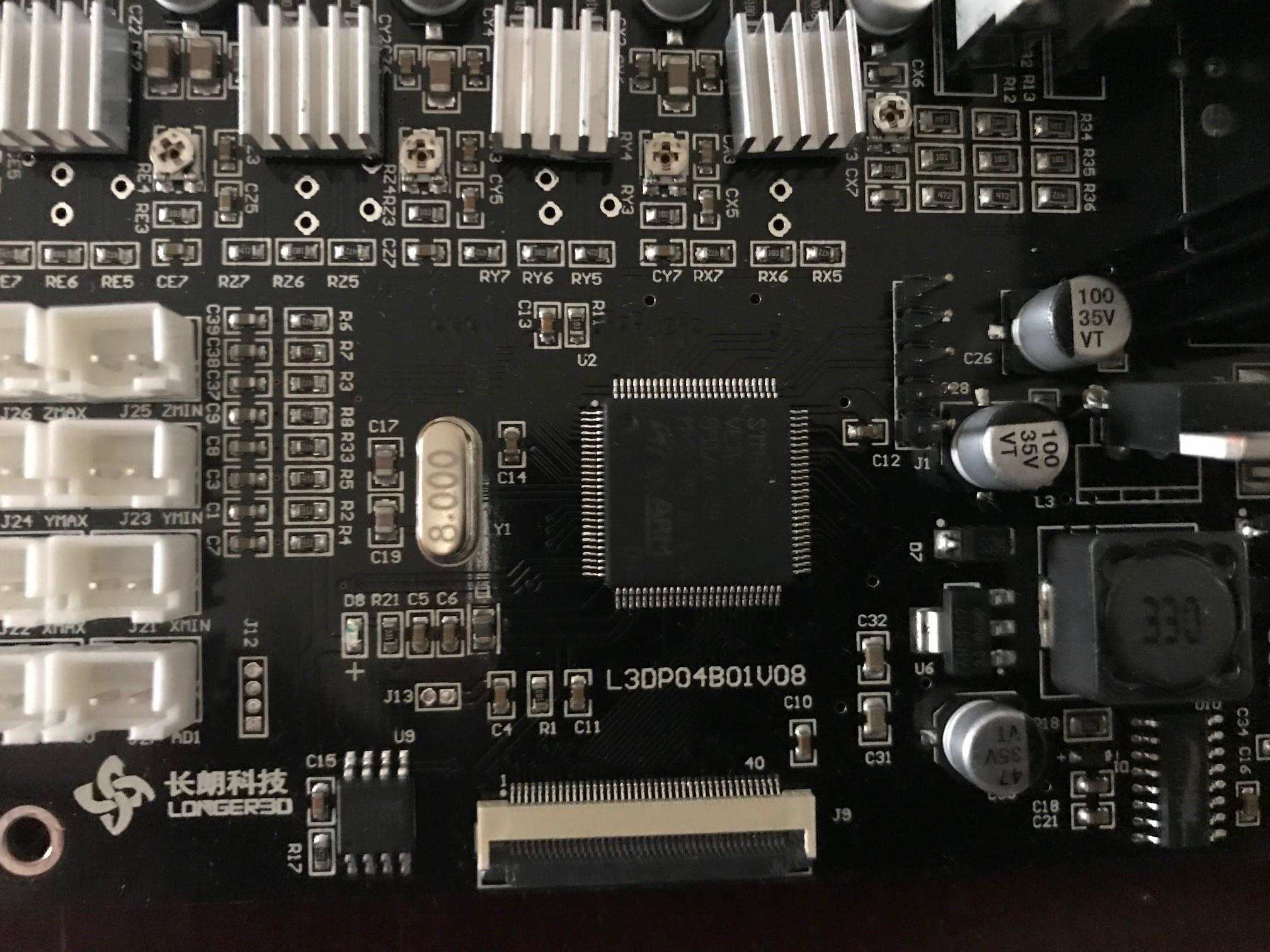

wipeout85800 Posté(e) Avril 17, 2019 Posté(e) Avril 17, 2019 Si cela peux aider j'ai une 4B01V08 et ecran MY-2.8TP-VER1.2 2018/09/15 ..... U20 achetée fin décembre ... 1

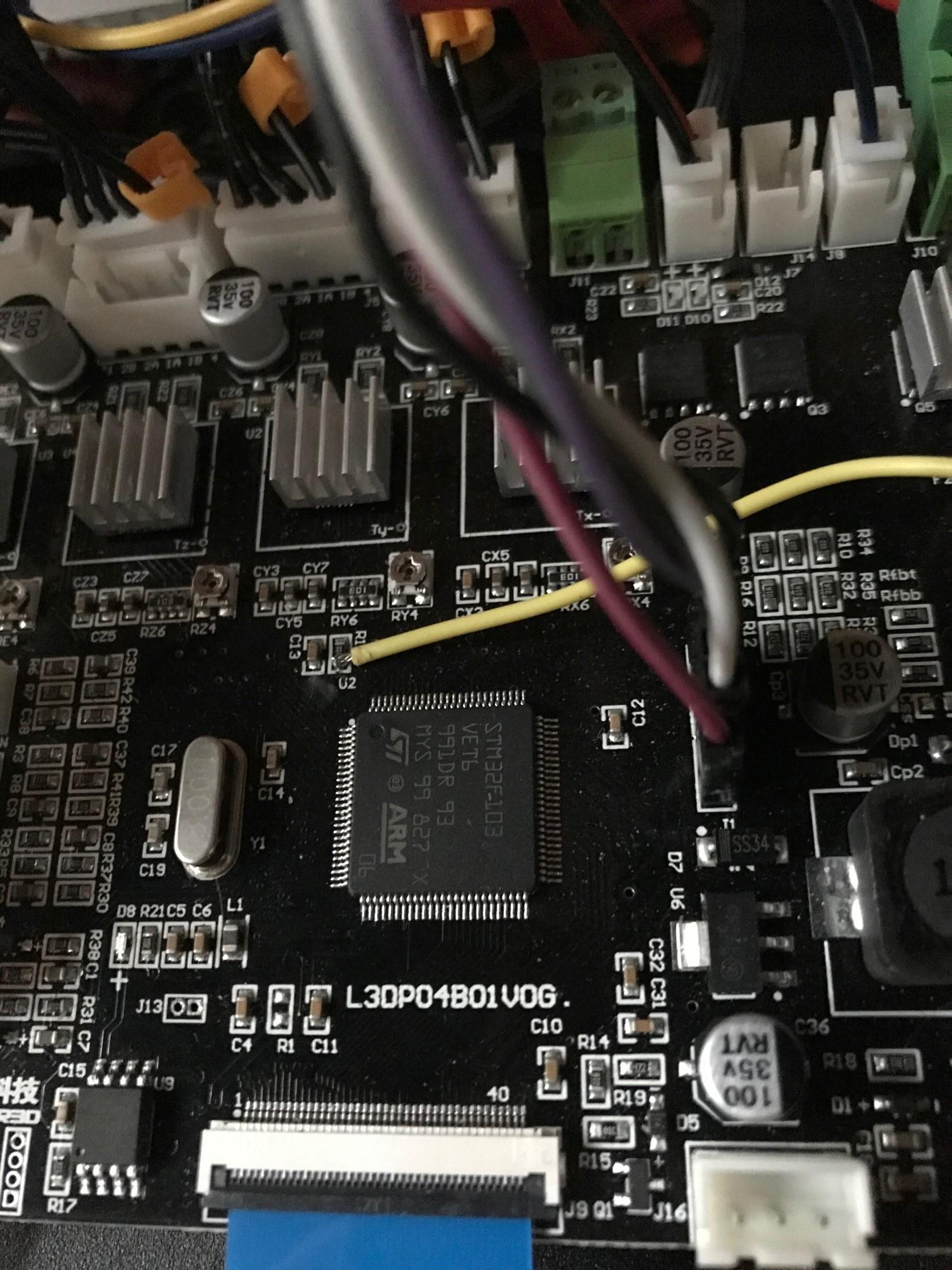

Hobi Posté(e) Avril 17, 2019 Posté(e) Avril 17, 2019 (modifié) Voici mes 2 boards. Je n'ai teste que sue la V0G. Jamais sur l'autre... Mes deux boards en PJ : L3DP04B01V0G > dans l'imprimante avec Marlin en ce moment L'autre L3DP04B01V08 > Je ne lui ai jamais rien fait pour l'instant. Mes écrans : MY-2.8TP-veR1.2 2018/09/15 et l'autre idem. Pour le code, je viens de recompiler exactement le même code, mais avec des paramètres de touch V1.2, et , désolé de ma réponse : Températures OK, ça chauffe en tout cas, et ventilo aussi pilotable. J'utilise le menu Température Prechauffe PLA par exemple. Depuis le touch. Maintenant, je vais lancer une impression complète. J’espère pas avoir de plantage. Une autre cause possible, et celle la plus sournoise, est d'avoir des clones de processeurs, qui ne sont pas corrects, ou bien pire, des rejets de tests qui ne sont pas correctement détruits, mais revendus sur le marché noir...chez des brokers. Un des timers est flingué, et ça marche pas.... On peut essayer de changer tes timers PWM dans le code... Toutes les puces sont copiées, a partir du moment ou elles sont Mainstream. Ça me fait bien marrer d'avoir des clients qui me gueulent dessus, je passe la pièce en test, on ouvre > Copie. Du coup, j'envoie la facture du test... LOL Bref, ne perdons pas espoir, on va trouver. Modifié (le) Avril 17, 2019 par Hobi

CacaoTor Posté(e) Avril 17, 2019 Auteur Posté(e) Avril 17, 2019 (modifié) il y a 8 minutes, Hobi a dit : Voici mes 2 boards. Je n'ai teste que sue la V0G. Jamais sur l'autre... Mes deux boards en PJ : L3DP04B01V0G > dans l'imprimante avec Marlin en ce moment L'autre L3DP04B01V08 > Je ne lui ai jamais rien fait pour l'instant. Mes ecrans : MY-2.8TP-veR1.2 2018/09/15 et l'autre idem. Pour le code, je viens de recompiler exactement le meme code, mais avec des parametres de touch V1.2, et , desolé de ma reponse : Temperatures OK, ça chauffe en tout cas, et ventilo aussi pilotable. J'utilise le menu Temperature Prechauffe PLA par exemple. Depuis le touch. Une autre cause possible, et celle la plus sournoise, est d'avoir des clones de processeurs, qui ne sont pas correct. Un des timers est flingue, et ca marche pas.... On peut essayre de changer tes timers PWM... Toutes les puces sont copiees, a partir du moment ou elles sont Mainstream. Ca me fait bien marrer d'avoir des clients qui me geulent dessus, je passe la piece en test, on ouvre > Copie. Du coup, j'envoie la facture du test... LOL Bref, ne perdons pas espoir, on va trouver. Merci pour ce retour. Timers flingués.. Sauf qu'en remettant le Firmware d'origine tout est OK sur les cartes qui posent problème (V0G et V07). Modifié (le) Avril 17, 2019 par CacaoTor
Hobi Posté(e) Avril 17, 2019 Posté(e) Avril 17, 2019 Hmmmm, Juste une idee. Quand on a ce genre de problemes, on finit pas se faire des noeuds au cerveau, et imaginer des causes toutes plus invraisemblables les unes que les autres, alors que le problème est énorme, en plein devant nous. 99% du temps c'est comme ça. Le dernier %, c'est exactement ce que j'ai écris. J'ai eu ça, je me suis fait pourrir pour 10K$ de CPUs, j'ai dépensé 30K$ de tests, et au final : Clone du circuit d'alim qui ne respectai pas les spec de montées en tension. Petit circuit chinois.. toi manger ... bons silicium dope au chien.... Miam miam Hmm la bonne facture envoyee aux achats... LOL 1

CacaoTor Posté(e) Avril 17, 2019 Auteur Posté(e) Avril 17, 2019 (modifié) il y a 7 minutes, Hobi a dit : Hmmmm, Juste une idee. Quand on a ce genre de problemes, on finit pas se faire des noeuds au cerveau, et imaginer des causes toutes plus invraisemblables les unes que les autres, alors que le problème est énorme, en plein devant nous. 99% du temps c'est comme ça. Le dernier %, c'est exactement ce que j'ai écris. J'ai eu ça, je me suis fait pourrir pour 10K$ de CPUs, j'ai dépensé 30K$ de tests, et au final : Clone du circuit d'alim qui ne respectai pas les spec de montées en tension. Petit circuit chinois.. toi manger ... bons silicium dope au chien.... Miam miam Hmm la bonne facture envoyee aux achats... LOL C'est pas faux mais la c'est la loterie. Et du coup ça veux dire aussi que j'ai perdu 2 fois sur 4 Quand chacun de vous à eu 100% de succès... Sur un plan mathématique ça tiens moyen non ? . Après je peux partir sur ma V06 ou V01 et ça fonctionne nickel. Mais bon ce sera pas constructif, et le jour où je dois passer sur une autre de rechange sur une V supérieure ba... Crack. Ou bien on arrive à démontrer que certaines cartes possèdent des clones, et que celles-ci sont définitivement pas compatible. Modifié (le) Avril 17, 2019 par CacaoTor

Hobi Posté(e) Avril 17, 2019 Posté(e) Avril 17, 2019 il y a 4 minutes, CacaoTor a dit : C'est pas faux mais la c'est la loterie. Et du coup ça veux dire aussi que j'ai perdu 2 fois sur 4 Quand chacun de vous à eu 100% de succès... Sur un plan mathématique ça tiens moyen non ? . Bhein tu as eu un lot de cartes, de "fin" d'appro,.... Bon, c'est vrai, c'est un peu "capilotracté" comme explication....
