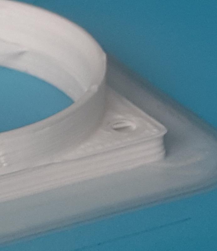

Oniric Posté(e) Mai 4, 2019 Partager Posté(e) Mai 4, 2019 (modifié) @Hobi firmware sans LCD fanduck slicé par @boleofr a 100mm/sec qui plantait severe (ma courroie sautait car peu tendu, je dois imprimer le tendeur) avec les anciens reglages ... Rendu ... pas mauvais par rapport à avant ou je n'avais meme pas terminé le print tellement c'était décaler (presque 10mm apres meme pas 40 couches) durant l'impression j'ai entendu 2 ou 3 sauts de la courroie je crois. mais je rejete clairement la faute sur moi et ma courroie peu tendu! donc test néanmoins très concluant ! fichier de test: https://www.lesimprimantes3d.fr/forum/applications/core/interface/file/attachment.php?id=65769 printer: u20 acheté fin NovembreCM :L30P04B01V07 ecran : MY-2.8TP-ver1.2 2018/09/15 bleu Upgrade: TL Smoother XYZ, amortisseurs/dampers XY (d'ou la courroix mal tendu en Y), plateau en verre de 6mm Modifié (le) Mai 4, 2019 par Oniric Lien vers le commentaire Partager sur d’autres sites More sharing options...

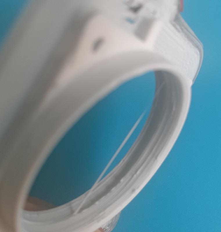

boleofr Posté(e) Mai 4, 2019 Partager Posté(e) Mai 4, 2019 Bon je ne sais pas trop, il y a un saut chez moi. Mauvaise tension de la courroie ? Je peux virer les dampers si ça vous dit 1 Lien vers le commentaire Partager sur d’autres sites More sharing options...
Oniric Posté(e) Mai 4, 2019 Partager Posté(e) Mai 4, 2019 il y a 1 minute, boleofr a dit : Bon je ne sais pas trop, il y a un saut chez moi. Mauvaise tension de la courroie ? Je peux virer les dampers si ça vous dit pareil, j'ai globalement une piece qui a la meme tete que toi, je suis en train de préparer l'impression d'un tendeur pour la courroie Y (je dois le faire depuis longtemps) moi j'entend clairement la courroie sauter 1 Lien vers le commentaire Partager sur d’autres sites More sharing options...

boleofr Posté(e) Mai 4, 2019 Partager Posté(e) Mai 4, 2019 (modifié) @Oniric je viens de virer le damper Y, je refais la même pièce pour voir Modifié (le) Mai 4, 2019 par boleofr Lien vers le commentaire Partager sur d’autres sites More sharing options...

wipeout85800 Posté(e) Mai 4, 2019 Partager Posté(e) Mai 4, 2019 il y a 4 minutes, Hobi a dit : C est vrai!!! Le jerk est de 20... ok je reposte un project. Bin jerk a 10 Je disai ça parce que vu la photo j'ai l'impression que le décalage de boleo se fait dans les 2 sens du y ..... alors qu'avant ca faisait plutot un escalier ..... je sais pas si je suis très claire .... Lien vers le commentaire Partager sur d’autres sites More sharing options...

boleofr Posté(e) Mai 4, 2019 Partager Posté(e) Mai 4, 2019 Sans damper + smoother, version sans lcd avec jerk à 20 .... J'ai carrément vu/entendu le saut... Test avec la version 10 ci-dessus lancé Lien vers le commentaire Partager sur d’autres sites More sharing options...
