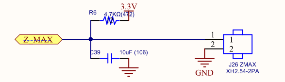

Avez vous vérifier le cablage ? au niveau des numero de broche plutôt que les couleurs des fois que les clones n'aient pas les même broches

En tout cas ce qui me parait prioritaire c'est de debugger ce problème de y ..... pour l'instant c'est pas fiabilisé avec ou sans bltouch .......
Ca ressemble a un probleme de parser ie, le decodeur du Gcode.... debug ce soir.
sujet bltouch bug v07/v08
bon j'ai joué un peu avec le debugger (merci @Hobi pour le tips pour disable le hotend & Co! c'est plus rassurant lol). c'est pas super parlant et pas super stable j'ai l'impression.
Néanmoins en y allant petit à petit l'imprimante à l'air bloqué ici:
marlin/src/module/servo.cpp l41:
il fait le "attach" mais n'en sort jamais ... est ce que le pin PE5 est vraiment le bon ? j'ai retrouve le schema de la CM que @CacaoTor avait fourni c'est bien le pin spécifié mais on reste bloqué là néanmoins...

oui la ca devrait etre mieux.. si Z_MAX_PIN reste commenté en tout cas
reste que c'est un pull up hardware sur la carte... pas sur que l'on puisse mettre le pin à 0 facilement
Il reste les 2 pins du milieu de J12, le connecteur série non soudé, qui est connecté en direct au SoC (PA2/PA3)
Modifié (le) par Epsylon3
je peu faire ca desuite 🙂
il y a 17 minutes, Epsylon3 a dit :

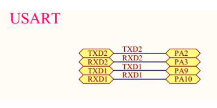

Il y a 1 heure, Epsylon3 a dit :
ils ne sont pas déjà utilisé PA2 et PA3 pour le port USB ?
si ce n'est pas le cas, corrige moi si je me trompe: on pourrait imaginer utiliser les 2 pins du milieu de J2 pour contrôler le servo au lieu de Z_MAX (PE5) qui ne semble pas compatible PWM ?
(je tire ces infos du fichier de @CacaoTor sur les 1ere page du thread)
ps: je navigue en eaux troubles ici, c'est à la limite de ma compréhension, je sais jouer avec des arduinos mais ma connaissance en électronique s’arrête pas loin mais je ne demande qu'à comprendre 😉
ps2: si je suis hors sujet sur ce thread, @CacaoTor, @Hobi, @Epsylon3 dite le moi que je switch sur le thread plutôt dédié sur la customisation de alfawise marlin. je poste ici car pour moi c'est un peu entre les 2.
