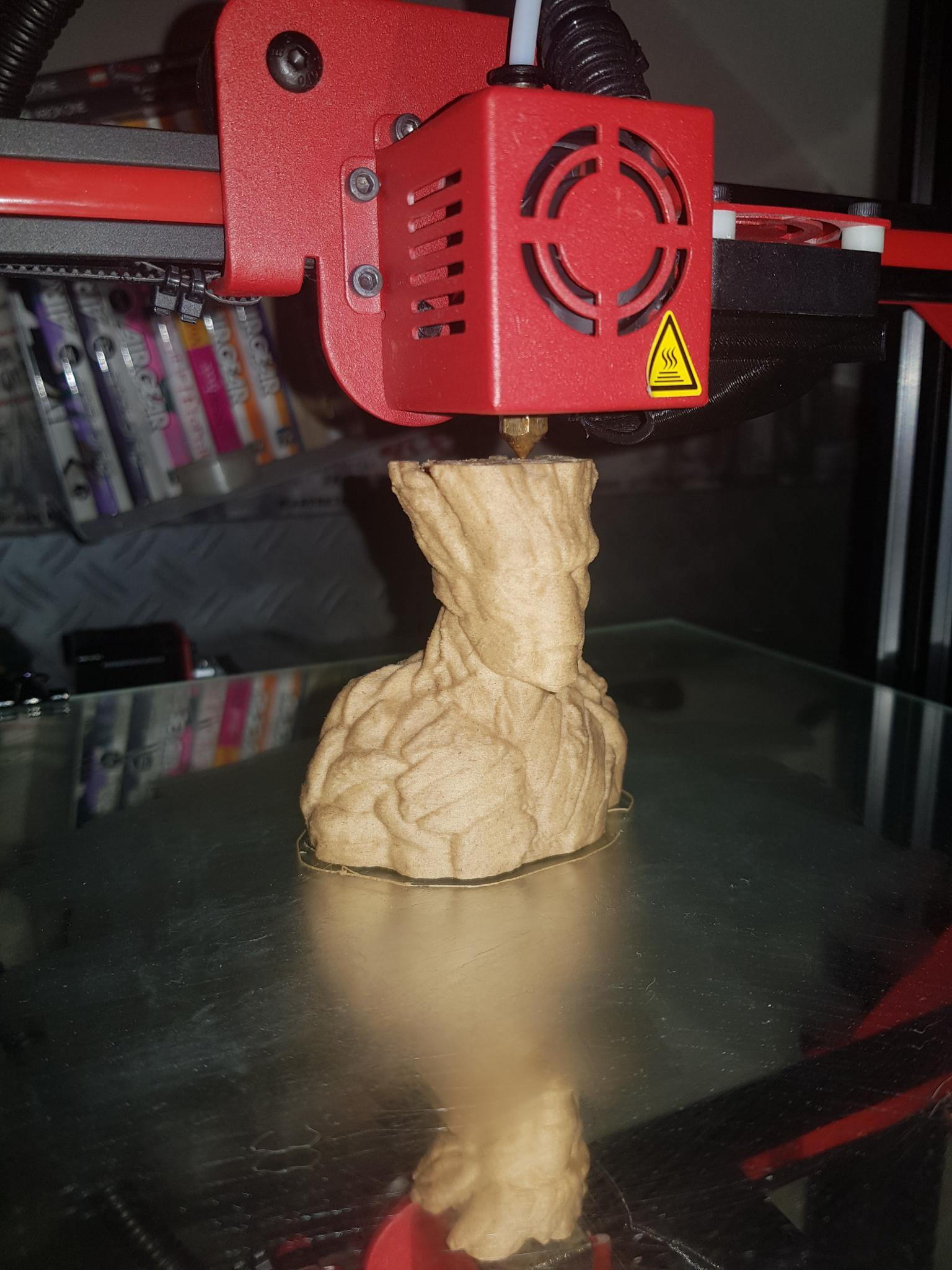

J'ai fait un test avec du Dailyfil
PLA-BOIS clair  0.5 kg 1.75mm
  • Température buse : 200°
  • Température plateau : 60°
Je constate actuellement un très bon résultat, le Print est toujours en cours par-contre niveau temps annoncé... 2h30 je suis déjà à 5h
