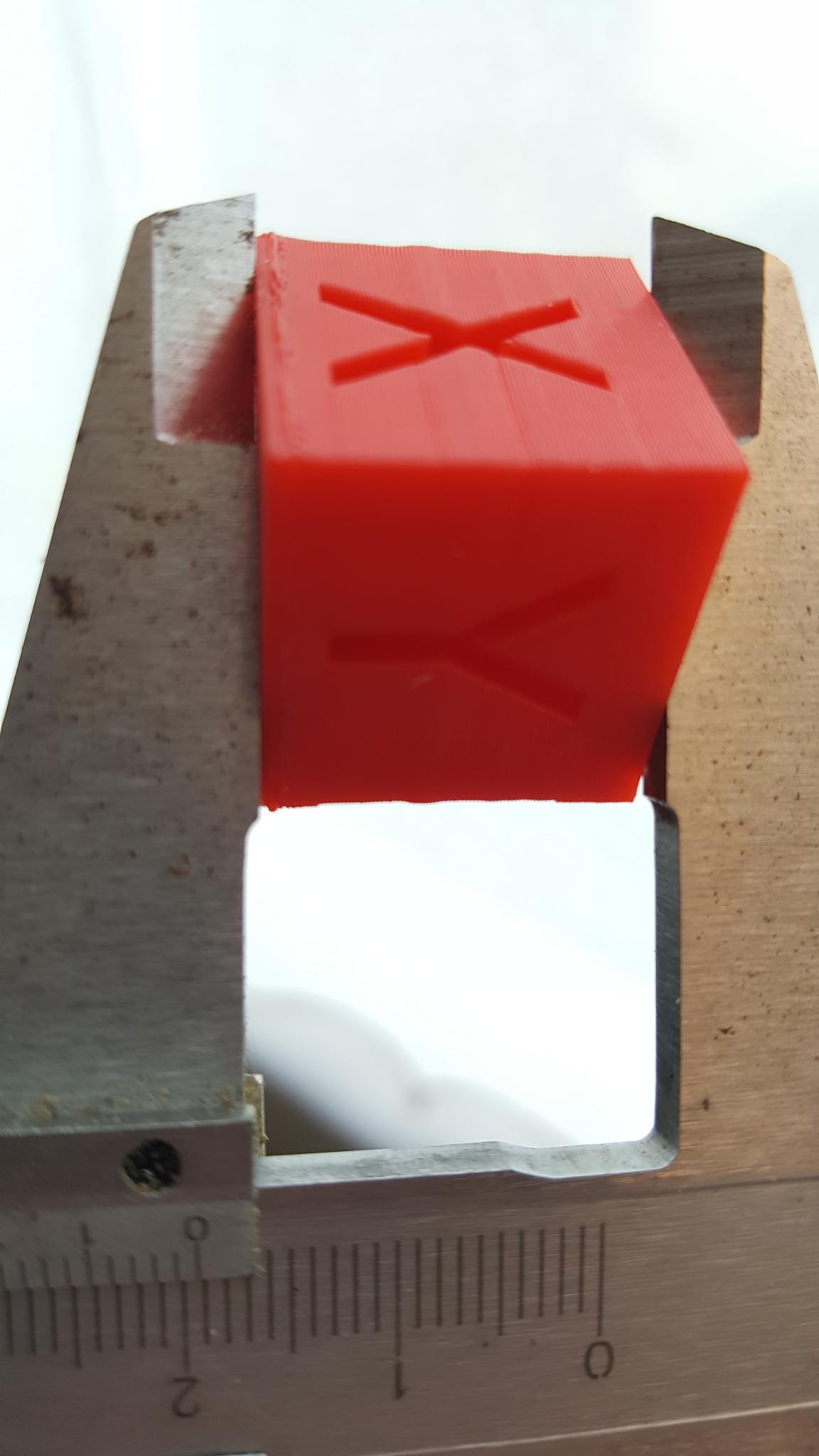

Pour être sur de la dimension de mes prochaines impressions, j'ai imprimé un Cube XYZ
Mon X et mon Y sont parfait au niveau dimension (il y a un léger "wobble" je crois que c'est comme ça qu'on dit lorsque l'on aperçois la forme du X ou du Y sur les cotés, mais du coup, je sais que c'est du à la vitesse d'impression et/ou aux vibrations de la table qui accueil mon imprimante, ça devrait se régler avec un combo TL-Smoother + Damper et peut être une fixation ou des patins anti-vibrations sur l'imprimante. Au pire, je réduirais la vitesse d'impression)
Ce qui me pose plus de problème, c'est le Z.
Je suis à 19mm au lieu de 20 et ma base du cube semble écrasé.
Après recherche sur le net, j'ai plusieurs hypothèse :
  • Mauvais réglage de la hauteur du BED (pourtant quand je glisse une feuille la buse touche "à peine" la feuille et je ne sens quasi pas de frottement sur une mesure au milieu du plateau, la ou la pièce est imprimée). Je précise que ce n'est pas le Bed d'origine mais un miroir Ikea poncé très légèrement.
  • BED trop chaud, celui ci est réglé à 50°. C'est peut être un peu trop pour mon PLA ?
  • Je ne pense pas que ce soit une "sur extrusion", j'ai calibré mon moteur d'extrusion (avec du mal) mais ça semble OK et je pense que ça aurais affecté légèrement les autres cotes ou en tout cas le rendu ne serait pas aussi "bon".
Pour info, ça ne se vois pas trop sur la photo, j'ai aussi 2 coins de la base qui se soulève légèrement (confirmation d'un BED trop chaud ou sur ventilation des premières couches ?)
Du coup, avant de re-imprimer ce soir un cube et de changer si besoin le Step de mon Z, j'en appel à vos avis d'experts :
  • Je pense baisser la chauffe du lit à 30°
  • Refaire mon levelling en étant un micro poil plus haut (actuellement, je ressent à peine le frottement de la buse sur la feuille, je ferais en sorte d’être en limite entre "ça frotte" et "ça frotte pas")
Avez vous d'autres idées ?

Bon, je "m'auto-répond" 😉
Alors J'ai relevé un peu mon levelling, réduit la vitesse d'impression et baissé de température, rien n'y change, c'est même pire.
J'ai ajouté une jupe à mon impression sous Cura et ça ne relève plus au niveau des coins, mais la pièce s'est décollé au milieu du cube.
En plus c'est dommage de devoir mettre une jupe avec une telle surface de contact 😞
J'ai baissé la vitesse d'impression (1h annoncé pour le cube en 0.1 ça me semble long non avec une vitesse de 50) mais du coup, je n'ai pas pu vérifier que je n'avais plus cette effet de fantôme du X et du Y...
Reste toujours cette effet "patte d'éléphant" (j'avais vu ce terme je ne sais plus ou) Il faut que je recherche pour trouver comment résoudre ce problème.
Je sais que ces problèmes doivent être "classique" mais je reste à votre écoute 😉... Dans tous les cas, je vais continuer de fouiller internet pour trouver des solutions 😉

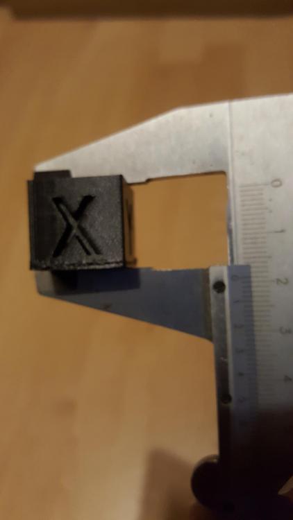

Bon, bein voila 😉 bobine reçu et du coup, colle en stick UHU sur le BED avant d'imprimer. les coins ne rebiquent plus (et c'est devenu hyper dur d'enlever les pièces, même à froid ^^)
Par contre, toujours mon "elephant foot" et mon Z ne mesure que 19mm...
Impression de mon cube en 0.2 (0.3 la première et 4 couche inférieurs pour une épaisseur de 0.8 pour ma base), température d'impression 204°, température du plateau constante à 60°, refroidissement à 0% les 2 premières couches puis 100% ensuite.
J'ai aussi de nouveau problème suite au changement de fil, il n'y a plus de ghosting du X et Y, mais mes arrêtes sont largement moins nette qu'avant (ça se voit bien sur l'arrête du haut de la photo) et j'ai un léger agrandissement du X et Y qui était vraiment pile à 20mm et qui maintenant sont plus à 20.2mm (est ce que ça pourrait être du au fait que j'imprime en 0.2 au lieu de 0.1 ?)

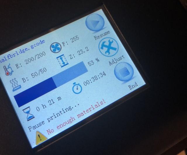

Il y a 6 heures, Yo' a dit :
Il suffit de regarder l'écran lors de l'impression.
Si tu as 0.3 puis 0.5 puis 0.7 en Z, c'est bon.
Haha quand tu dis ça j'ai parfois ces frayeurs car sur l'écran il marque 0.3 en première couche ensuite il fait sa seconde couche (toujours marqué 0.3) et sa 3eme couche BIM il passe directement en 0.7 sur l'écran... (Donc ece que la seconde couche à sauté ou juste que ca ne l'affiche pas sur l'écran... pas simple mais quelques frayeurs lol)

Pour info, j'ai un cube en cours d'impression, et pareil 😉 ça me fait :
0.3 -> 0.3 -> 0.7 -> 0.9 etc....
par contre, j'ai checké, et la tige filetée de l'axe Z tourne bien entre les 2x 0.3
Je suis en 2.14 (si ça change qqchose) l'impression n'est pas finit, mais je peux déjà voir le pied d'éléphant et je suis quasi sur que ça va pas faire 20mm de haut 😉
