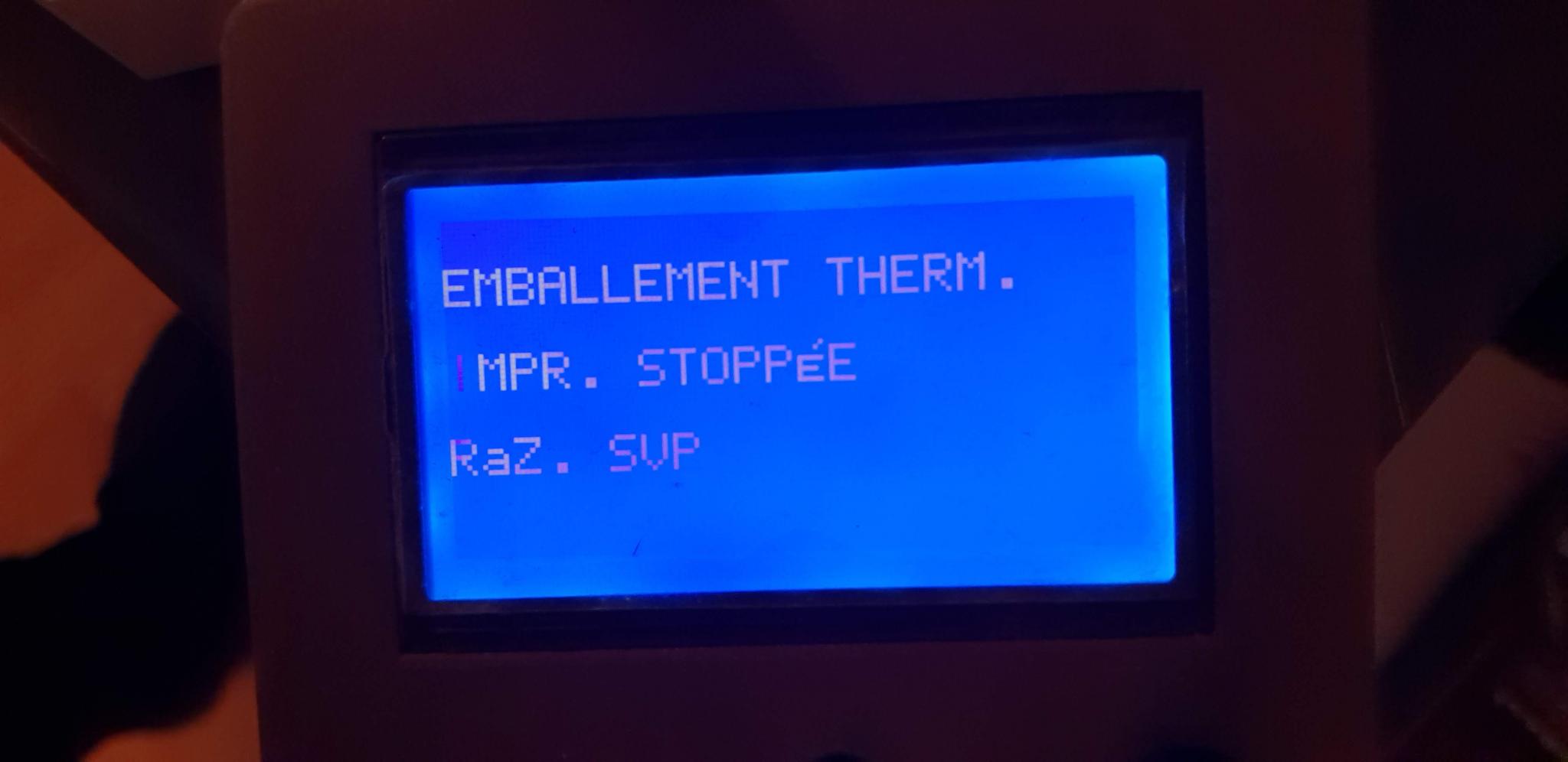

reed Posté(e) Novembre 23, 2018 Partager Posté(e) Novembre 23, 2018 (modifié) Hello, Je rencontre un message d'erreur sur ma Discoeasy et je sèche complètement ... Cela arrive en pleine impression. Une image valant mieux que de longs discours : Le problème est tout nouveau sans que je n'ai modifié quoi que ce soit sur l'imprimante. Je n'ai pas changé de marque de filament ni de configuration ... Auriez-vous déjà rencontré ce problème ? Merci pour votre aide ! Modifié (le) Novembre 23, 2018 par reed Lien vers le commentaire Partager sur d’autres sites More sharing options...
bernard3D Posté(e) Novembre 23, 2018 Partager Posté(e) Novembre 23, 2018 Bonjour, c'est une protection au niveau du firmware Marlin qui indique une "trop" grande fluctuation de la température par rapport à la consigne de la buse pendant un temps donné. Le problème peut venir d'un défaut du thermocouple qui mesure la température voire un arrachage, ou un ventilo qui souffle trop fort sur la buse ou le bloc de chauffe mal isolé, ou un mauvais réglage du PID qui gère la régulation de la température voire encore un problème d'instabilité de l'alimentation électrique. Pour vérifier: tu fixes la consigne, par exemple 200°C et tu regardes comment la température évolue sur plusieurs minutes... Si le thermocouple est bon, la première chose à faire est une re-calibration du PID pour obtenir une régulation de température aux petits oignons. Si cela ne suffit pas, tu peux relâcher les seuils de l'emballement thermique dans le firmware. Ces paramètres sont fixés dans le fichier "configuration_adv" de Marlin: #define THERMAL_PROTECTION_PERIOD 30 // Seconds #define THERMAL_PROTECTION_HYSTERESIS 4 // Degrees Celsius Lien vers le commentaire Partager sur d’autres sites More sharing options...
Hervé-34 Posté(e) Novembre 23, 2018 Partager Posté(e) Novembre 23, 2018 Bonsoir tous ! @reed les nombreuses fois ou ça me l'a fait, c'est un ventilateur de pièce que j'avais trop tourné et qui refroidissait la buse ! et une autre fois c'est une soudure sur le bed qui avait lâchée Hervé Lien vers le commentaire Partager sur d’autres sites More sharing options...

reed Posté(e) Novembre 25, 2018 Auteur Partager Posté(e) Novembre 25, 2018 Hello, Après plusieurs tests (et après avoir changé la tête - toutes la tête, mise à jour la carte et refait les branchements ), il s'avère que cela intervienne systématique à l'enclenchement du ventilateur arrière ... Dès que le ventilateur s'enclenche, la température baisse, baisse, baisse jusqu'à ce que l'imprimante se mette en défaut. Le flux d'air n'est pas directement sur le bloc de chauffe et pointe sous la buse mais cela doit être suffisant pour que l'imprimante ne puisse pas stabiliser la température. Je ne comprends pas trop pourquoi cela intervient maintenant alors que j'ai déjà effectué plusieurs impressions avec ce même filament et avec le même type de réglage cependant, un détail important après avoir vu différents posts, j'imprime du PETG à 235°. J'ai lu que ceux qui imprime de l'ABS arrêtaient la ventilation pour éviter ce problème. Je pense que mon problème initial est résolu même si je ne suis pas sur que la solution s’arrêter le ventilateur soit la meilleure. Merci pour vos retours, j'aurais encore appris pleins de choses grâce à vous ! Lien vers le commentaire Partager sur d’autres sites More sharing options...
Yo' Posté(e) Novembre 25, 2018 Partager Posté(e) Novembre 25, 2018 Salut, Cette protection est apparue récemment et il se peut que ton imprimante ai fonctionné sans. Le problème, c'est que la résistance chauffante n'est pas assez puissante pour compenser le flux du ventilateur, sur un temps donné. Tu peux augmenter par paliers la vitesse de ton ventilateur, pour que la température de la buse ai le temps de revenir à sa consigne, entre chaque palier. Lien vers le commentaire Partager sur d’autres sites More sharing options...

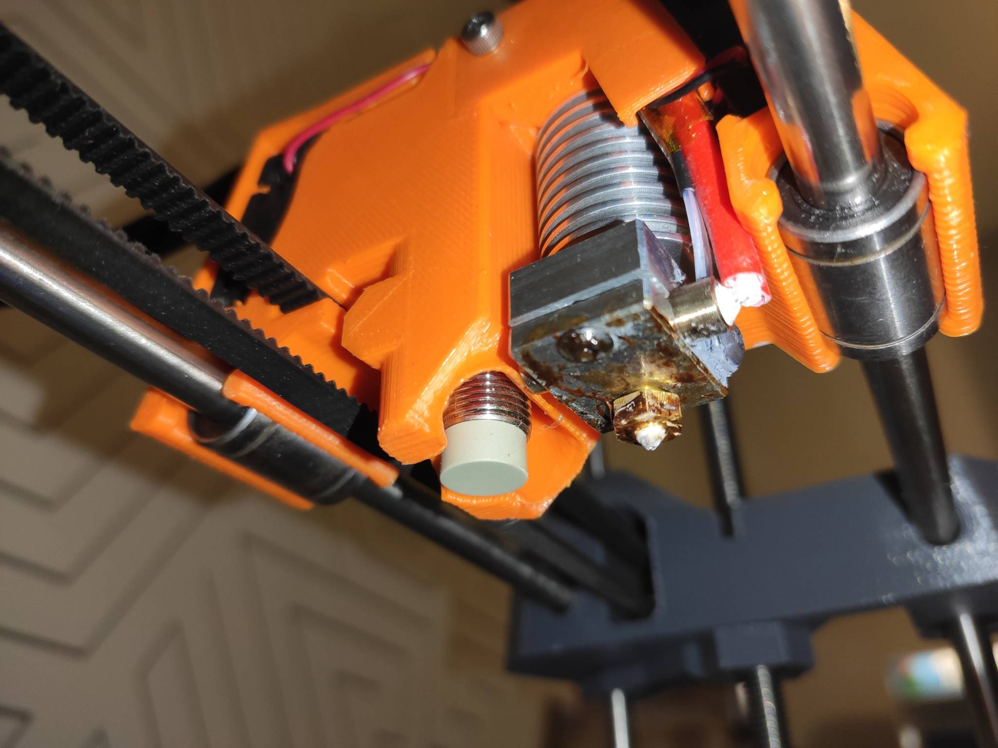

antares91 Posté(e) Janvier 24, 2020 Partager Posté(e) Janvier 24, 2020 (modifié) Hello @jonsem J'ai pas refait le PID depuis que j'ai la chaussette. Quelle tête as tu sur ta DE ? Peut tu mettre une photo ? Il est possible que ta tête est travaillée avec la chaleur et que du coup la ventilation soit dévoyè sur le corps de chauffe, j'ai déjà vu des posts signalant ce genre de problème ! Il y a aussi possibilité que le cable d'alimentation du corp de chauffe (ou de la sonde de température) soit plus ou moins coupé et ne fasse plus contact en fonction des déplacements de la tête. C'est a vérifier aussi ! cordialement. Modifié (le) Janvier 24, 2020 par antares91 Lien vers le commentaire Partager sur d’autres sites More sharing options...
jonsem Posté(e) Février 3, 2020 Partager Posté(e) Février 3, 2020 Bonsoir @antares91, Je ne connais pas le modèle de tête, j'ajoute une photo ici. J'ai pas l'impression qu'il y ait eu déformation. La tête n'est pas très propre mais ça ne doit pas jouer sur la chauffe. Aussi, j'ai testé de changer les paramètres directement dans le GCode. J'ai vu que pour les premières couches il était à 81 (sur 255) et que les couches suivantes il était à 168 (puis pouvant monter à 255 suivant la taille des objets à imprimer). J'ai modifié les commandes M106 pour laisser tourner ce ventilateur à 81. J'ai pu faire plusieurs print, aucun problème de chauffe ni de stabilité de température. J'ai aussi testé avec un autre PLA à 205°, sans modifier les paramètres générés par CuraByDagoma, donc ventilateur en vitesse normal. Aucun problème non plus. Bref, je dirais que c'est bien ce second ventilateur qui pose problème, soit le flux d'air est mal orienté ce qui empêche une chauffe supérieure à 210°, soit le CuraByDagoma le fait tourner trop vite quand on a besoin de monter un peu en température. Je penche plutôt pour la seconde option, mon PLA n'étant pas dans la liste, j'utilise le "Autre PLA" dont les paramètres par défaut ne doivent pas fonctionner pour mon cas. La prochaine fois je tenterais le Cura standard avec toutes les options pour tenter de paramétrer comme il faut mon imprimante pour ce PLA un peu exotique. Merci pour l'aide. Jonathan. Lien vers le commentaire Partager sur d’autres sites More sharing options...
