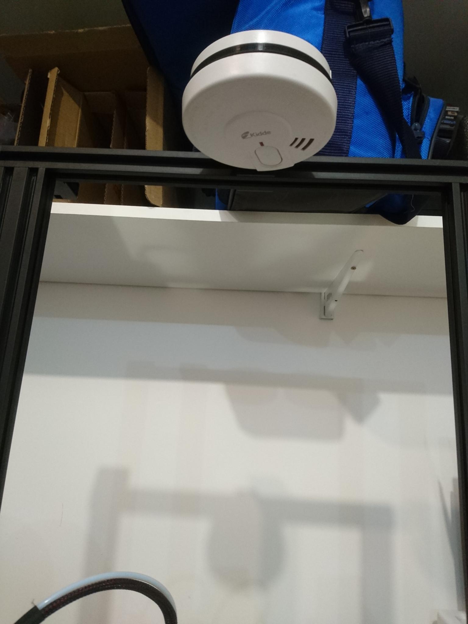

totonor Posté(e) Décembre 24, 2018 Partager Posté(e) Décembre 24, 2018 (modifié) Je me suis fait un support tout bête sur le dernier profilé, et ma fois ça joue bien son rôle. Modifié (le) Décembre 24, 2018 par totonor Erreur Lien vers le commentaire Partager sur d’autres sites More sharing options...
fran6p Posté(e) Décembre 25, 2018 Partager Posté(e) Décembre 25, 2018 @Bosco2509 a aussi réalisé un support de détecteur de fumée qu'il a mis à disposition sur Thingiverse. Pour son modèle, il est en deux parties: celle qui tient le détecteur et son support à fixer via des vis et écrous marteau sur le profilé. L'avantage c'est que (ça m'est arrivé en ne faisant pas suffisamment attention) si le support du détecteur est cassé, il n'y a que lui à ré-imprimer . Lien vers le commentaire Partager sur d’autres sites More sharing options...

totonor Posté(e) Décembre 28, 2018 Partager Posté(e) Décembre 28, 2018 https://www.thingiverse.com/thing:3318471 C'est fait ! Si jamais ca peut servir ! 1 Lien vers le commentaire Partager sur d’autres sites More sharing options...
