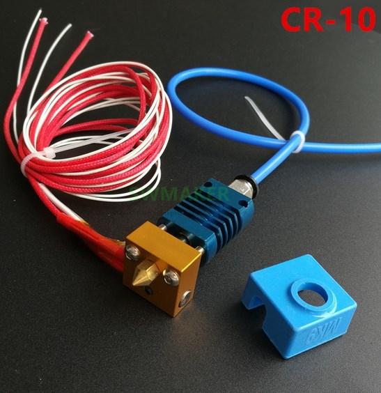

rmlc460 Posté(e) Janvier 7, 2019 Posté(e) Janvier 7, 2019 (modifié) Bien détaillé ! Pour les filetages, je préfère toutefois le taraud, qui permet de tout nettoyer à froid. Mais c'est parce que j'ai ce qu'il faut. On pourra noter également que même si la tendance est d'avoir un radiateur lisse, et donc un heatbreak lisse aussi (ce qui est le cas sur l'AlfaWise U20), il existe un autre type de montage sur les têtes MK8, comme par exemple sur la CR-10. Dans le cas d'un radiateur lisse, sur certains modèles, deux filetages sont prévus pour recevoir des vis qui traversent le corps de chauffe, et servent à tout bien bloquer en ligne. Du coup, il faut être très attentif sur les pièces qu'on souhaite approvisionner. Exemple avec vis traversantes et tube lisse: En revanche, dans le cas de la tête qui équipe ma CR-10, le radiateur est fileté, et le tube est donc fileté sur toute sa longueur. On trouve des tubes standard en 30mm, mais aussi en 35mm, ce qui permet de créer une zone froide plus grande entre le corps de chauffe et le radiateur. Ces tubes peuvent être équipés d'un morceau de téflon que l'on peut changer, ce qui permet de mieux estime l'enfoncement du tube du bowden. Enfin, attention si vous devez changer le radiateur: mis à part ces histoires de perçages et de filetage, une MK8 a besoin d'un radiateur de 20mm de large. On en trouve qui font 22mm, pour les têtes type MK10, et ils se ressemblent comme deux gouttes d'eau... Modifié (le) Janvier 7, 2019 par rmlc460 1

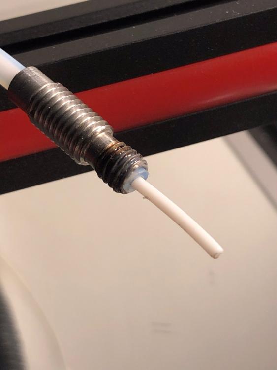

belidi Posté(e) Mars 20, 2019 Posté(e) Mars 20, 2019 Bonjour.J’ai du démonter l’ensemble hothend , radiateur... en faisant cela j’ai enlevé le tube pfte. Lors de la remise ne place et puis test le filament a fait du « bourrage » au niveau de la jonction tige filetée et buse, et donc blocage .Le tube de pfte doit il traversé toute la tige filetée cf photo Merci Envoyé de mon iPad en utilisant Tapatalk
pascal_lb Posté(e) Mars 20, 2019 Posté(e) Mars 20, 2019 Le 20/03/2019 at 16:28, belidi a dit : Le tube de pfte doit il traversé toute la tige filetée cf photo Dérouler oui et il faut qu'il soit bien contact avec la buse
belidi Posté(e) Mars 20, 2019 Posté(e) Mars 20, 2019 Dans le tube original y avait il un bout de Téflon déjà installé (j’ai trouvé le mien vide) on voit sur certain modèle un bout de Téflon déjà installé, et on présente également de tige filetée tout en métal ou une des extrémités a le diamètre du bout de Téflon.Bon , pas bon Envoyé de mon iPad en utilisant Tapatalk
pascal_lb Posté(e) Mars 20, 2019 Posté(e) Mars 20, 2019 Le 20/03/2019 at 22:18, belidi a dit : Bon , pas bon Dérouler effectivement il y a plusieurs modèles, mais sur celui de la photo il faut effectivement qu'il aille jusqu'à la buse
belidi Posté(e) Mars 20, 2019 Posté(e) Mars 20, 2019 Peut on utiliser des autres modèles comme ceux cité ci dessus ?Envoyé de mon iPad en utilisant Tapatalk
rmlc460 Posté(e) Mars 21, 2019 Posté(e) Mars 21, 2019 (modifié) Le 20/03/2019 at 22:18, belidi a dit : Dans le tube original y avait il un bout de Téflon déjà installé (j’ai trouvé le mien vide) on voit sur certain modèle un bout de Téflon déjà installé, et on présente également de tige filetée tout en métal ou une des extrémités a le diamètre du bout de Téflon. Bon , pas bon Envoyé de mon iPad en utilisant Tapatalk Dérouler Il existe deux types de tubes. Ceux filetés, et ceux qui ne le sont pas. On ne peut pas monter l'un ou l'autre indifféremment, car cela dépend du radiateur (certains sont filetés, d'autres sont lisses). Dans les tubes filetés, il y a: plusieurs longueur, (origine 30mm). A noter qu'un 35mm aura pour avantage de mieux écarter le corps de chauffe du radiateur, et donc de permettre un refroidissement plus facile, mais bien entendu, il faudra modifier la position du fin de course Z de 5mm. Normal Avec ou sans heatbreak (partie non filetée), le filetage le plus long étant du côté du radiateur. Avec ou sans tube téflon à l'intérieur. L'avantage du tube équipé est qu'au moment ou on enfonce le tube dans le connecteur du radiateur, on maitrise mieux la distance à parcourir. Ça n'a l'air de rien, mais ça évite bien des problèmes de bouchage à ce niveau, surtout s'il y a beaucoup de rétractations. Dans ce cas en effet, si le connecteur endommage un peu le tube et que ça glisse, ça se fait en haut du radiateur, là ou il est bien refroidi. De plus, on perd moins de tube quand il faut couper pour retrouver une extrémité propre. Dans les tubes non filetés (donc si votre radiateur l'impose), l'inconvénient majeur est que on peut avoir du mal à empêcher le bloc de chauffe de tourner, d'autant que les fils de la résistance sont assez gros (certaine têtes sont équipées de 2 vis latérales (mais il faut que le corps de chauffe soit percé, et que le radiateur soit fileté pour les recevoir, bien sur). La petite vis BTR cuvette de blocage doit être vérifiée à chaud et à froid. Je pense que là aussi il y a au moins deux longueurs de tube, mais je n'en suis pas sur. Mais dans tous les cas, un tube équipé d'un bout de téflon est une sécurité. Si celui dont vous disposez est nu, il est très facile de couper un petit bout de tube qui fera juste la bonne longueur. Ce qui évitera, dans le cas ou cette partie serait dégradée, de recoupe le tube en provenance de l'extrudeur. Et comme dit plus haut, on saura mieux de combien il faut enfoncer dans le connecteur. Enfin, dans le cas ou on peut utiliser un tube entièrement fileté (en une ou deux partie, ça n'a pas de réelle incidence), l'extrémité côté buse a une butée, ce qui évite au bout de tube de se déplacer. Dans tous les cas, au moment du remontage, il faut d'abord visser la buse, mais pas à fond (laisser 0.5mm libre entre le corps de chauffe et le 6 pans de la buse), puis visser le tube en venant au contact, puis bloquer. C'est seulement à ce moment que l'on peut visser le radiateur. D'où l'avantage de disposer d'un tube de 35mm, car sur un 30mm, on n'a pas assez de longueur pour avoir un espace entre le radiateur et le corps de chauffe, et la chaleur de ce dernier migre plus facilement, ce qui peut contribuer à la dilatation du fil dans le tube, cause principale de bouchage... Conclusion, le montage d'une tête est une affaire de précision et de minutie. Et ne pas hésiter à déplacer la position du FDC Z, c'est un peu de boulot, mais une sécurité. C'est la raison pour laquelle j'ai fait >>>ça<<<. L'adaptation sur une U20 ne devrait poser aucun problème... Et me concernant, je n'ai plus jamais de problème de bouchage: j'ai une tête MK8 complète avec radiateur avec un filetage central... Je sais, je me répète, mais bon, peut être faut-il expliquer plusieurs fois, et se tromper, pour que l'info rentre... Tête MK8 avec radiateur lisse Tête MK8 avec radiateur lisse et 2 vis de blocage (plus compliqué pour isoler le corps de chauffe avec du kapton!). Tête avec radiateur fileté. Le top pour un tube de 35mm! Accessoirement pour nettoyer le filetage du corps de chauffe, j'utilise toujours un taraud de 6, avec un tourne à gauche en bout. Franchement, c'est pas ce que ça coute... Modifié (le) Mars 21, 2019 par rmlc460

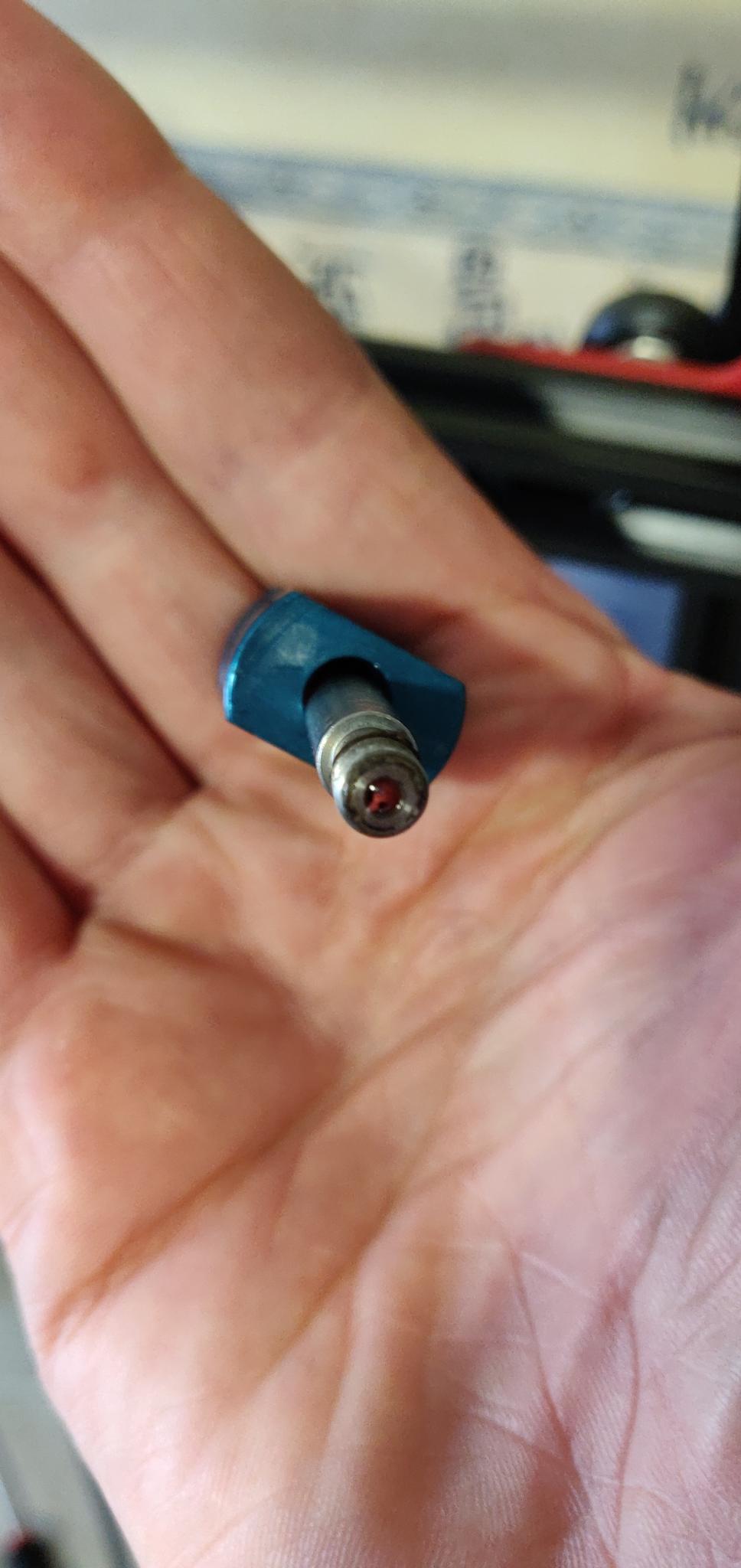

Neolink Posté(e) Octobre 29, 2019 Posté(e) Octobre 29, 2019 Bonjour à tou(te)s, J'ai profité d'un démontage de ma tête lors d'un projet en cours pour suivre ce tuto et nettoyer tout ça. Le problème c'est que le tube PTFE semble collé dans le Heatbreak ? De plus, contrairement aux photos que je peux voir ici, j'ai l'impression d'avoir un Heatbreak full métal ? :
deamoncrack Posté(e) Octobre 29, 2019 Auteur Posté(e) Octobre 29, 2019 Effectivement ça semble être un full métal sur les photos donc pas de PTFE à l'intérieur. Pour sortir le bout de filament qui est resté dedans, je te conseille de remonter ton hotend et ses ventilateurs, faire chauffer tout ça et pousser avec un filament (de couleur différente pour bien voir quand tout le rouge est sorti) puis quand il n'y a plus de rouge, tu retire l'autre filament et tu éteint tout. Ensuite tu pourras reprendre le tuto dans l'ordre ! Bon courage.
Neolink Posté(e) Octobre 29, 2019 Posté(e) Octobre 29, 2019 Le 29/10/2019 at 09:49, deamoncrack a dit : Effectivement ça semble être un full métal sur les photos donc pas de PTFE à l'intérieur. Pour sortir le bout de filament qui est resté dedans, je te conseille de remonter ton hotend et ses ventilateurs, faire chauffer tout ça et pousser avec un filament (de couleur différente pour bien voir quand tout le rouge est sorti) puis quand il n'y a plus de rouge, tu retire l'autre filament et tu éteint tout. Ensuite tu pourras reprendre le tuto dans l'ordre ! Bon courage. Dérouler Merci pour ton retour rapide @deamoncrack Curieux un full métal d'origine ? Ce qui m'intrigue le plus ce n'est pas le filament qui est resté mais le PTFE qui reste bloqué dans le Heatbreak ?
