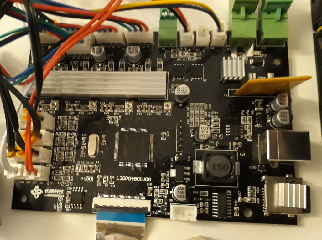

Vu que j'ai la mienne et qu'actuellement elle est démontée, je me suis dit que ça pourrait peut être vous être utile d'avoir une photo des composants qui sont dedans.
Pour le moment j'en suis plutôt content, elle imprime. C'est ma première du coup, je découvre et j'expérimente.
Je l'ai reçue avec quelques éléments cassé (voir ici) mais dans l'ensemble elle imprime bien.

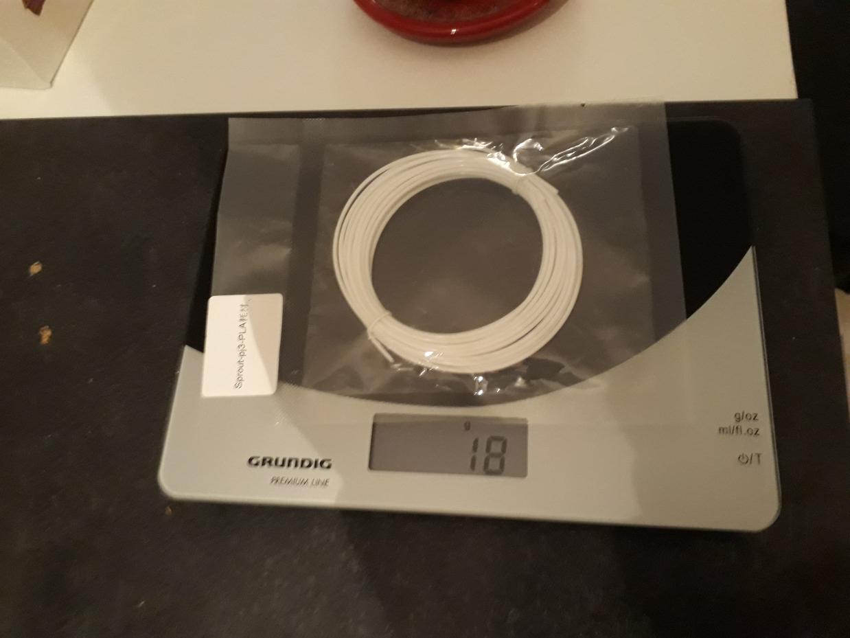

j'ai vu un unboxing apparemment il n'y a pas les 200 Grammes de pla mais un simple echantillon comme la u30 tu peut me confirmer ?
pour la carte mere je trouve bien le gros dissipateur plutot que des petits pour les drivers juste dommage que l'on ne puisse pas les remplacer par des "tmc2208" si je ne dis pas de betises
par contre on ne vois pas le radiateur des mosfet en noir comme sur la carte mere de la u20 c'est le truc jaune le mosfet ?

Pour l'échantillon, en effet, il n'y a pas grand chose echantillon.thumb.jpg.7b3f972543ed582e9d49c198a517e4d9.jpg

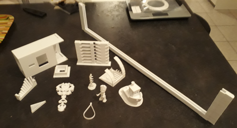

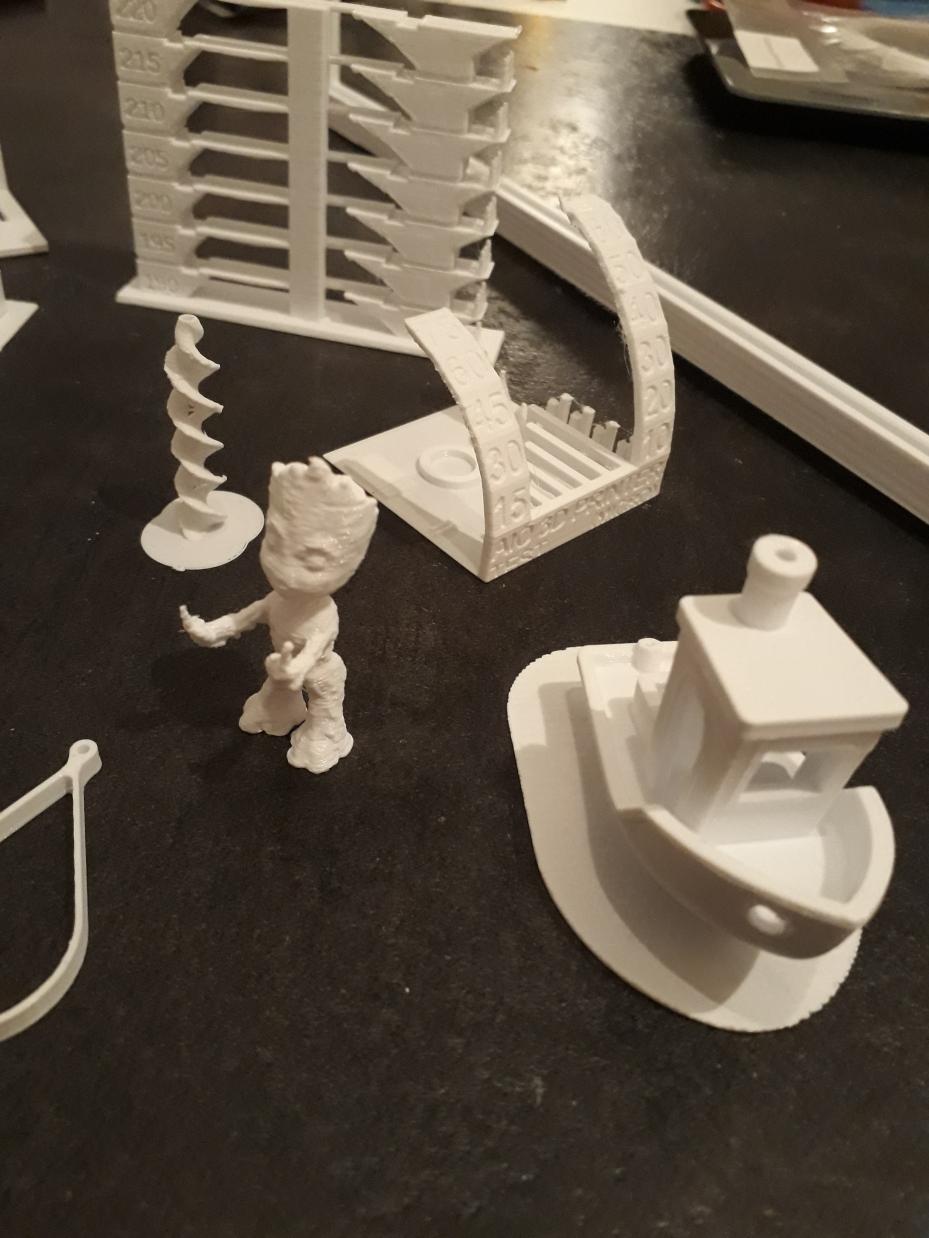

Voici un échantillon de ce que j'ai imprimé avec :
de plus près :
Je ne regrette pas la taille, j'ai failli ne pas pouvoir imprimer les pièces de remplacement pour le frigo de belle maman ^^
Pour le mosfet, j'ai pensé comme toi mais je ne m'y connais pas suffisement pour confirmer ...

salut et merci pour ta reponse tous d'abord ouai sa confirme bien mes crainte pour le filament je pensais en recevoir 250 grammes 18 c'est trop peux tanpis

tes impressions on l'air vraiment propre tu vois les traits de couche ? dans les photo on le les vois pas et oui 400x400 c'est genial sutout pour le prix
le frigo de belle maman c'est pour tenir la vitre au dessus du bac a legumes non ? 🙂 tu a testé la solidité du pla ? c'est une question que je me pose aussi car

C'est imprimé en couche de 0.1 ou 0.12, on le voit pas trop non.
Oui, c'est bien pour la vitre du frigo.

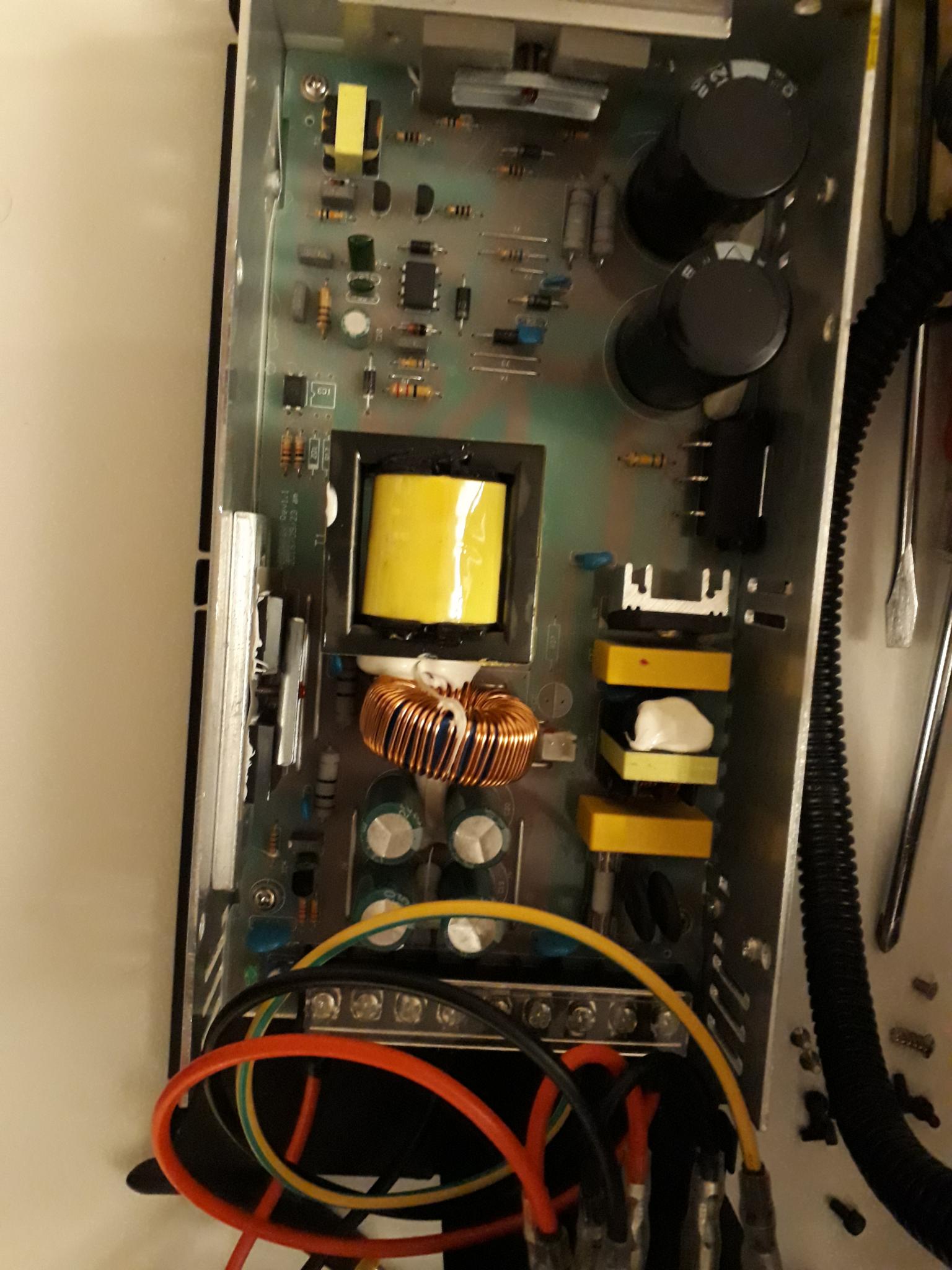

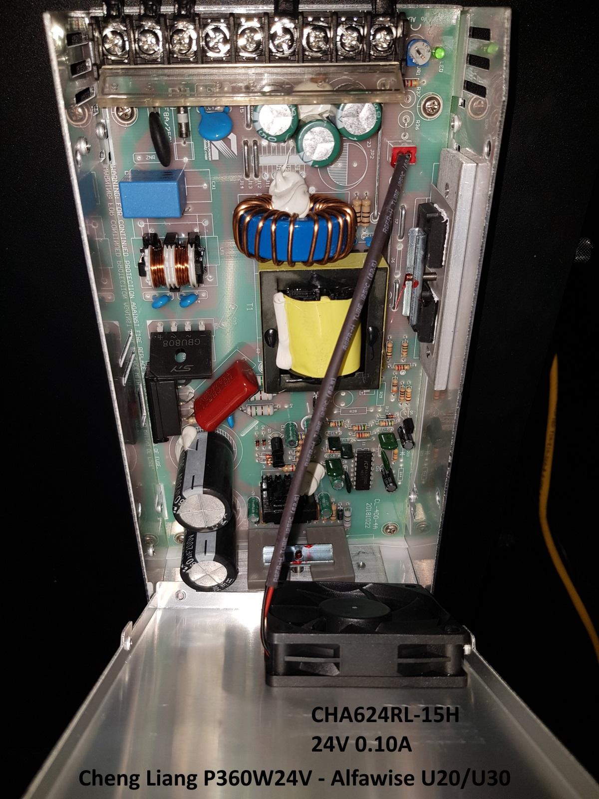

Interessant, l'alim semble vraiment différente... c'est quoi la référence exacte ? cf celle de l'U30, qui normalement à la meme ref/puissance que l'U20
mais qui ne semble pas autorégulée au niveau du ventilo...
