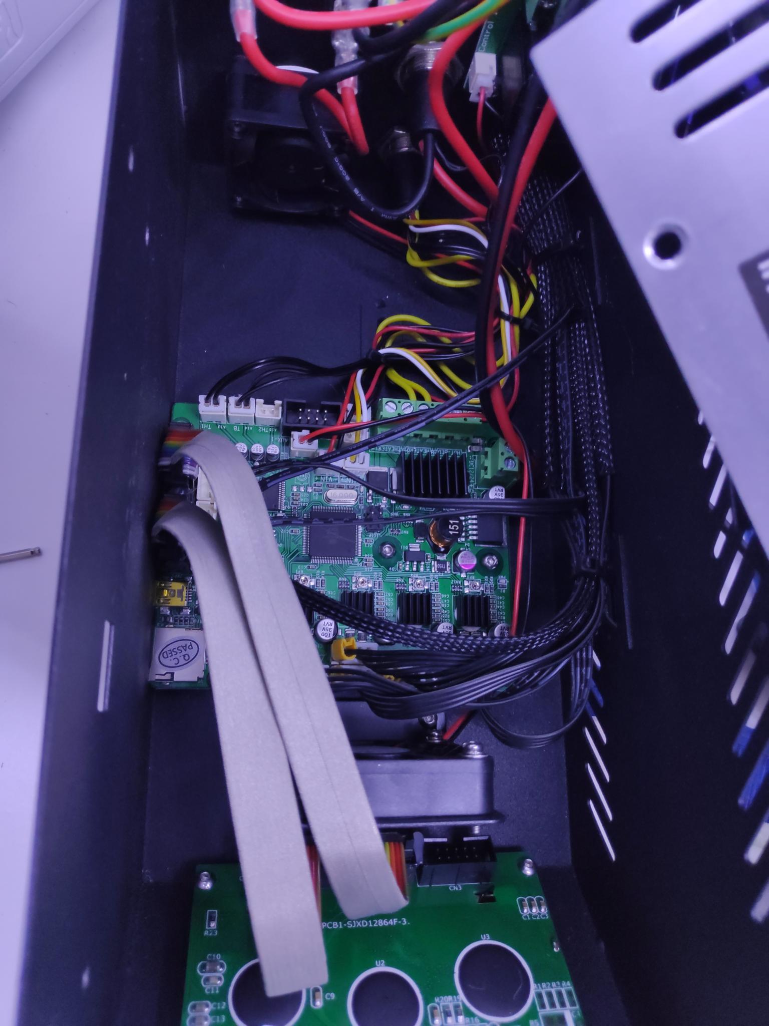

  • En Premier : Déterminer l'origine. Alors oui, je me refait pas, mais perso j'aurai démonté pièce après pièce pour trouver l'origine.
  • En Deuxième : Je commencerai à examiner l'alimentation, car elle est la source d'origine de l'alimentation de tout.
  • En Troisième : Une fois l'origine trouvé, cherche une pièce de meilleure facture pour résoudre ce son.
Il n'y avait aucun moyen de provoqué ce son aiguë sans lancer une impression ? Juste avec un pré-chuaffage par exemple ?
Car au milieu des grincements des courroies... c'est franchement pas évident d'écouter l'origine.
PS : cela me fait penser que j'ai bien fait de faire toutes les modifications sur mon imprimante pour la rendre silencieuse... car en voyant cette vidéo, je me rend compte que : le silence n'est pas du luxe mais du confort.

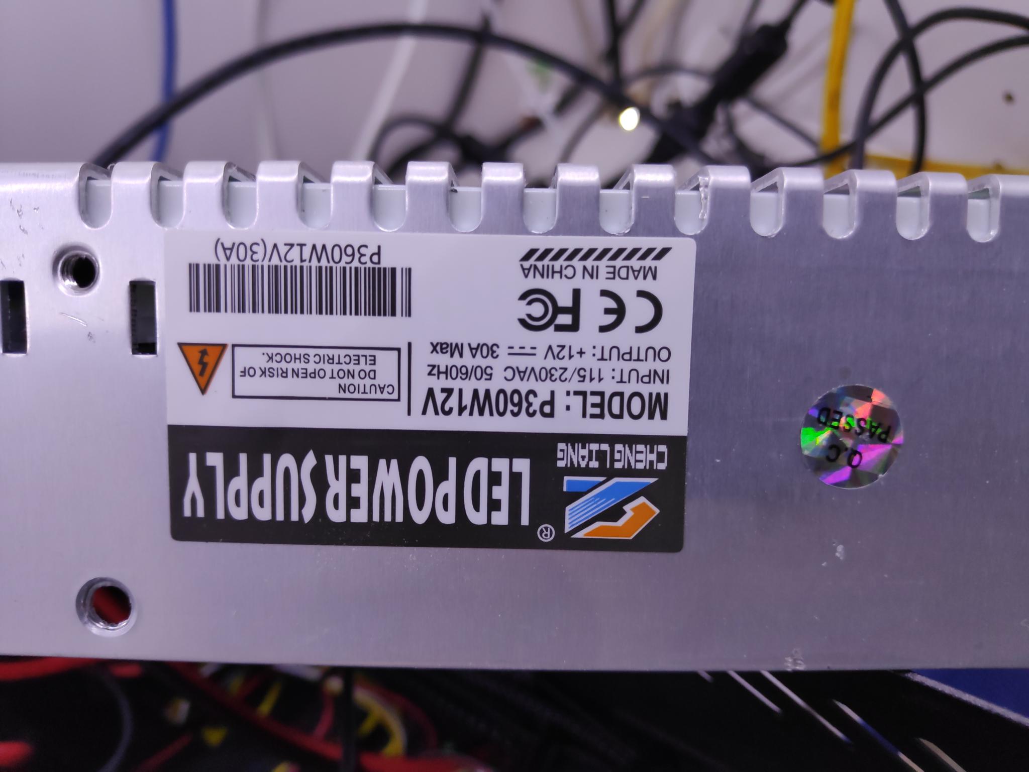

il y a 13 minutes, optik8 a dit :
C'est plutôt d'ailleurs au préchauffage que c'est le plus pénible
Dans ce cas, cela conforte mon opinion : l'alimentation c'est elle qui serait la responsable.
Je suis prêt à parier que ton alimentation est une chinoiserie... avec des composants bas de gamme.
Par expérience, je recommande une alimentation Meanwell. J'avais une chinoiserie, il y a encore quelques semaines, depuis moins de soucis (d'une manière générale).
NB : Ne pas ouvrir le boitier d'alimenation sans avoir pris la précaution d'avoir débranché la carte électronique. Comme cela si un court-circuit se produit, la carte électronique sera sauve.

Ben l'alim est creality...enfin viens de l'imprimante 🙂 donc oui ce bruit est insupportable et changer l'alim est nécessaire apparemment.

Non... Creality ne fabrique pas d'alimentation... soit c'est une Meanwell... soit c'est une sous-marque (ou sous-m.e.r.d.e).
D'où mon insistance à vérifier en démontant et en même temps trouver l'origine de ce sifflement.
Il serait "c.." de changer l'alimentation... si elle n'est pas la cause.

Parlons peu, parlons bien: Dans une CR-10, il y a 5 ventilos: 2 dans le boitier, un dans l'alim, un pour le radiateur, et un qui souffle sur le fil. Tous sont du très bas de gamme.
A la limite, ceux du boitier peuvent passer, mais celui de l'alim pas du tout. Il est piloté par une sonde interne, et se met en branle dès qu'on demande la chauffe du lit et de la tête. Même en montant une meilleure qualité, ça soufflait encore trop à mon goût. C'est une des raisons qui m'ont amenées à passer mon lit en 220, car ça m'a permis de changer l'alim et d'en prendre une de 15A seulement (et encore, je pense que j'aurais pu passer avec une 10A). Du coup, plus besoin de ventilo dedans. Le silence...
