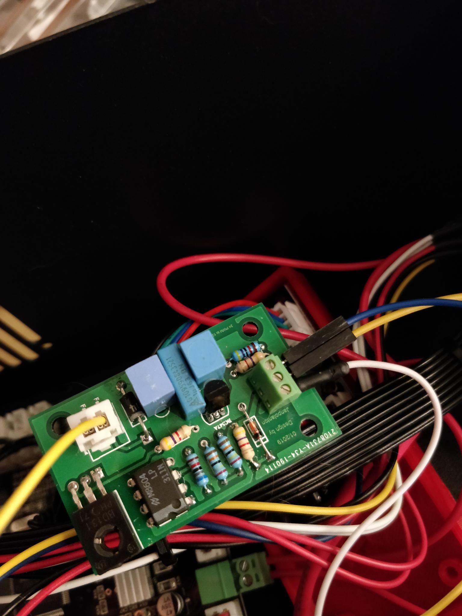

Bonsoir à tous,
Le premier module réceptionné et branché est opérationnel.
Citation
Alors tout est nikel, effectivement cela venait bien du gnd 😉 C'est génial, j'ai fait varier le ventilo, ca réagit super bien !! c'est top !!
Un tout petit bémol : le connecteur en sortie est a l’envers, en effet le fil + et - qui part au ventilo est inversé sur mon imprimante, je vais soit dé souder ton connecteur, ou inverser sur la broche (si j'y arrive)^^
Un grand merci en tout cas, tu sais maintenant que ton module fonctionne parfaitement !
Par contre il semblerait que j'ai soudé le connecteur JST 2 broches à l'envers...🤕
Si c'est le cas, pour ceux qui ne connaissent pas l'astuce pour inverser les fils du connecteur femelle, on peut en trouver une ICI
Dites-moi si le cas ci-dessus est une exception ou si je me suis vraiment planté
Merci de votre retour et bonne soirée

Merci à ceux qui ont monté ou utilisé le module de me confirmer le sens du JST.
Sinon, j'ai eu un retour sur 2 modules essayés et qui n'ont pas fonctionné du premier coup.
La panne dans les 2 cas venait du fil "GND" non raccordé ou mal raccordé.

Ci-joint la photo du montage du connecteur qui fonctionne maintenant pour moi.
A bientot.
BigT.

Mais j'ai une question : Il y a une diode avec. Je la soude comme sur la photo ci dessus ?

Pour info, c'est effectivement le cas aussi pour moi.
Mais c'est pas un Pb, j'ai dessoudé et retourné le connecteur sur le PCB.
(C'est préférable si je décide un jour... dans longtemps... de rebrancher le ventilo en direct sur la CM, quand j’aurai oublié que les deux fils ont été inversés sur la broche)

il y a 25 minutes, fredondem a dit :
Heu... la polarité est bien OK sur le PCB ?
Et le + du ventilo, c'est bien le fil jaune ?
Eh non le + c'es le rouge xD
