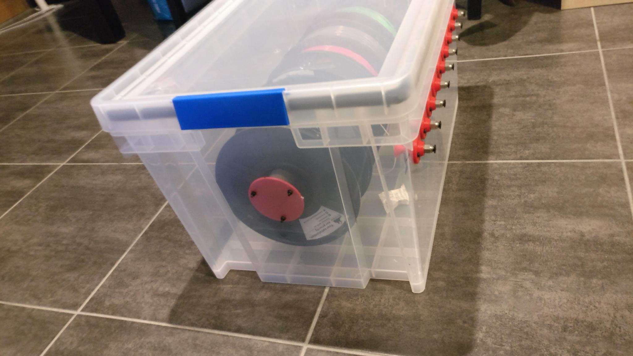

Hello,
Bien avancé, non terminé
Capacité 7 à 8 spoolers de 1KG, 10 à 12 de 750g, et je dirais 6 de 2Kg (je n'en ai jamais eu).
L'axe central pour porter les rouleaux est un tuyau PVC de plomberie en 32mm. La caisse vien de Castorama. J'ai préféré celle-ci car elle est très bien renforcé un peu partout, notamment sur les côtés. Je peut vous dire que ça bouge pas d'un poil avec 9Kg de portance dessus.
J'ai trouvé un joint "très haute densité", un peu trop épais donc la boite ferme mal pour l'instant. Pour bien fermer également, il faudrait que j'imprime des sortes d'attaches "crochets", pour bien caler le couvercle notamment au centre. Chaque trou de vis est passé au silicone pour gagner en étanchéité. Enfin, je placerai un bac remplis de "silicagel".
Modifié (le) par CacaoTor
  • J'aime 2

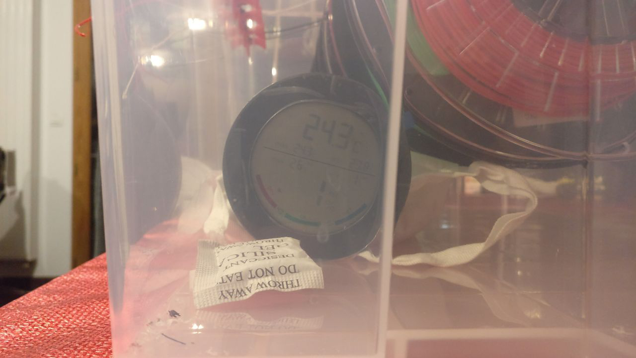

Petit up pour donner des news.
La drybox est hyper performante et bien pratique bien qu'il reste des détails à terminer
Je ne dépasse pas 3% d'humidité.

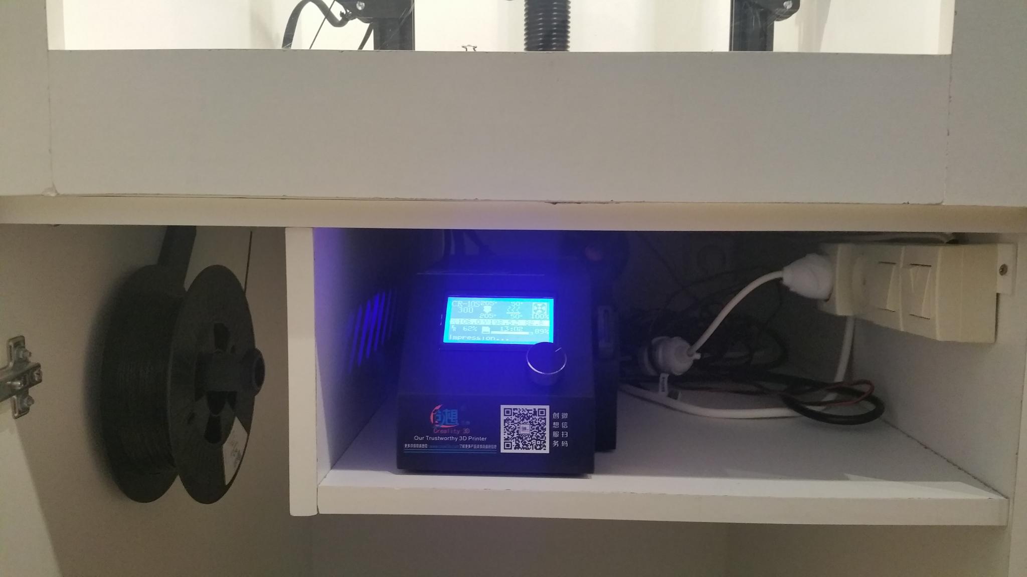

Bonjour
Dans le meuble bas de mon imprimante  ou je range les bobines  (mises en sachet congél avec du silicate ) et où est la bobine en cours d'utilisation j'ai mis un absorbeur d humidité classique pour maison.  Avec ça je pense que c'est pas mal mais je n'ai pas d hydrometre pour voir l'efficacité.  Comme le meuble est dans le garage qui n'est pas chauffé je me suis dit que c'était pas une mauvaise idée. En plus j'ai mis un joint pour fenêtres sur la porte pour essayer de limiter l entrée d'air.
Dans le meuble haut où il y a l'imprimante j'ai juste mis quelques petits sachets dans un coin le meuble étant aussi fermé par une porte avec joint.
Voilà ma solution de stockage et pour le moment ça semble efficace car je n'ai pas de filament cassant au bout de 5 mois de stockage

Voila 6 semaines que ma drybox est opérationnelle.
Résultat : Je suis resté durant tout ce temps à 1% d'humidité. Depuis deux jours je suis passé à 2%, sachant que la météo c'est gâtée dans mon coin.
Pour le dessicant, j'ai pris ça. Ça va nickel et niveau prix c'était le plus intéressant. Je ferais un roulement avec les autres sachets. Je déshumidifierai au déshydrateur à légumes/fruits.
Du coup ba, grand succès petite victoire 🙂

Le 02/04/2019 at 22:02, Titi78 a dit :
Bonjour
1968511360_MonImprimante.thumb.jpg.84e1410ba452448bdd84a5c6b3778774.jpg20181108_090713.thumb.jpg.e5d527312e7752cf67bd1748494487f7.jpg923256213_arriv-extrudeur.thumb.png.0f12cd53b27da5e1b6178427c4a54a28.pngdepart_bobine.thumb.png.102eab7e489799c310a1cb4a23769620.png
vraiment top ce caisson pour CR-10. Tu l'as fait toi meme ? ou c'est un meuble que tu as adapté ?
Concernant le stockage de la bobine je voudrais faire la meme chose mais avec un derouleur sur roulement pour eviter de fatiguer l'extrudeur de ma CR-10. C'est lequel le mieux adapté pour vous ?
C'est un meuble fait maison en 2 éléments superposés.
Pour le devideur le mien n'est pas sur roulement mais il tourne très bien  . Pour éviter les surprises pense à mettre un léger frein pour ne pas avoir la bobine qui se vide toute seule.  Perso j'ai un pinceau qui frotte légèrement sur le côté de la bobine
Modifié (le) par Titi78

@CacaoTor, je déterre un peu le sujet pour savoir ce que ça donne après quelques temps d'utilisation. J'ai notamment quelques questions :
  1. Est ce que l'axe à la longue n'est pas trop pénible plutôt que le support sur roulement ?
  2. Comment tu gère le changement de bobine ? Quel est l'interface avec l'extrudeur ?
  3. Quels sont les dimension de ta boite ? J'ai vu deux boite qui pourraient aller pas mal, j'hésite sur la taille (l.39 x P.59 x H.29 cm et l.39 x P.59 x H.38
