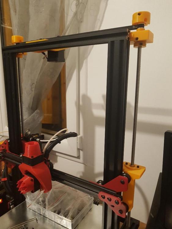

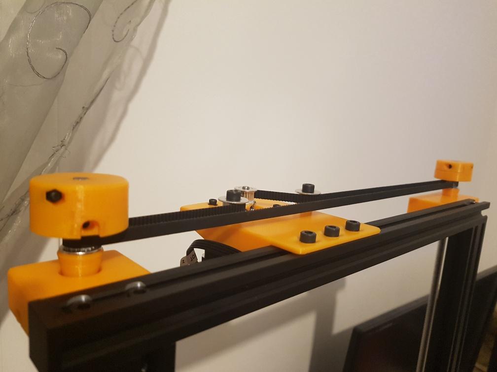

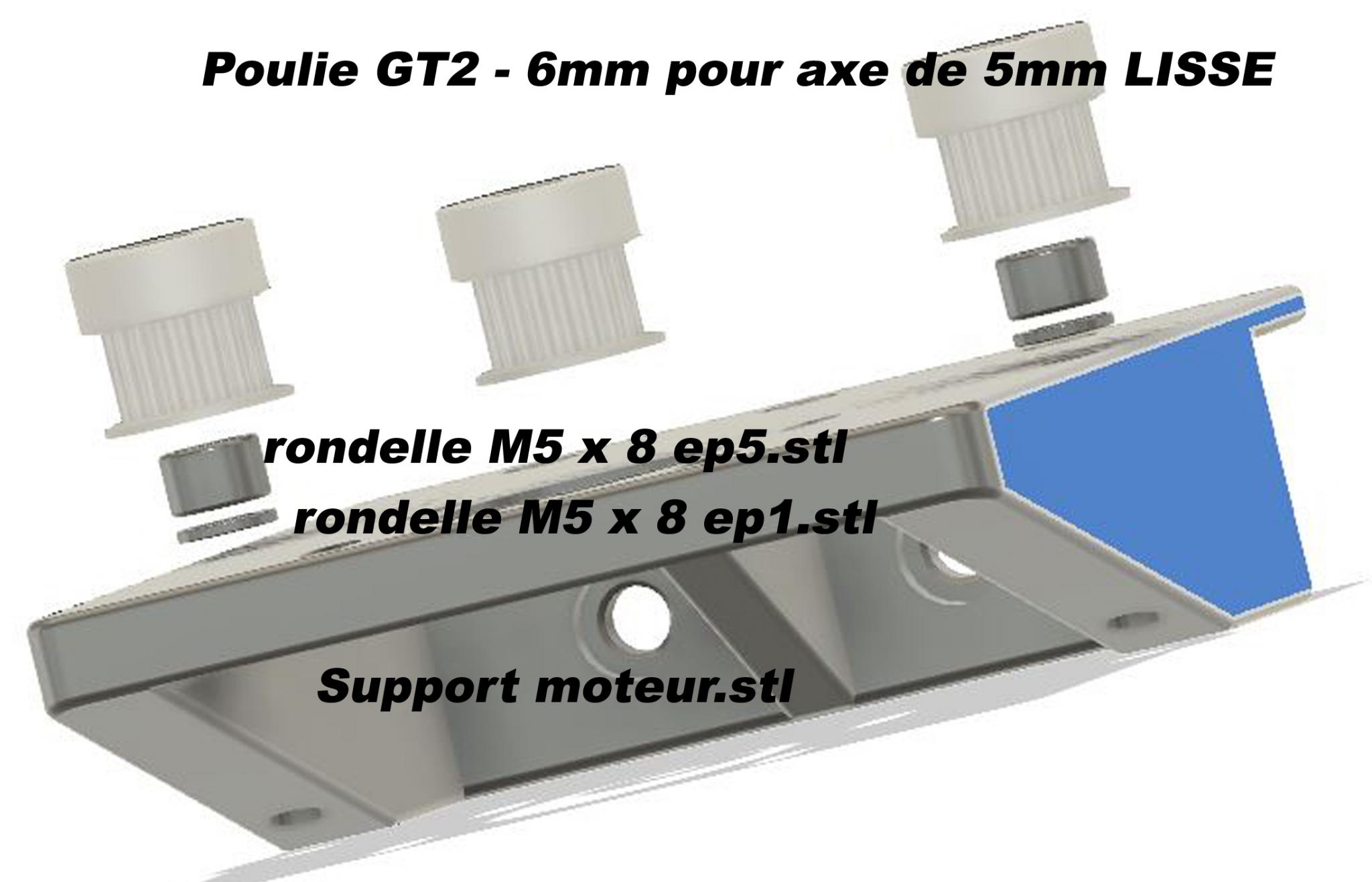

Vous voulez un 2 eme axe Z pour pas trop chère, DIY, qui fonctionne et personnalisable ben le voici
Pour info ce tarif, ramener maintenant à 10€ chez Aliexpress est hors visserie
Il est inspiré de 2 projets existant pour CR10 a savoir https://www.thingiverse.com/thing:2829855 et https://www.thingiverse.com/thing:2569379 . La combinaison de ces 2 projets nous donne celui pour notre U20. Toutes les pièces ont été redessinée et adaptée.
Cette adaptation ne nécessite pas de changement firmware ou autre niveau paramétrage.
Electronique : Rallonger les 4 fils moteurs et les passer dans le profilé.
Je n ai pas inclus dans ce tarif la visserie cas a priori nous en avons tous. Le plus compliqué et chère c'est la courroie. Si pas mal d’Intéressé je peux peut être vois pour un achat groupé et après réexpédier à chacun un lots de matériel nécessaire pkoi pas.
20190124_184035_resized_1.thumb.jpg.7c41047a65f0dcd17ce3b87170667a42.jpg20190124_184046_resized_1.thumb.jpg.87d0ce7aa96fb179179e4d8276f0a5f5.jpg

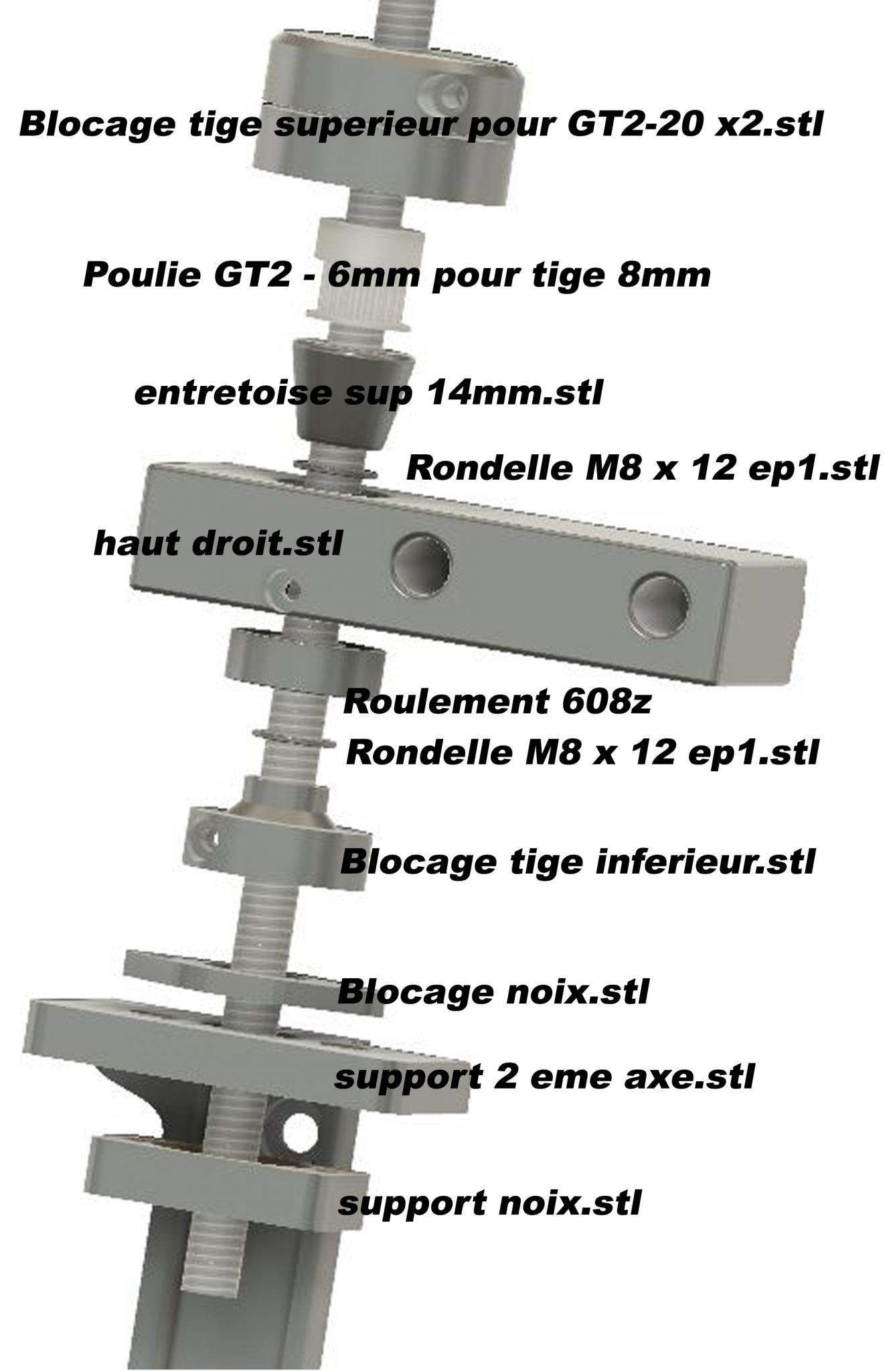

Voici les détails de montage point par point. En bas de poste, un fichier pdf avec le détail également.

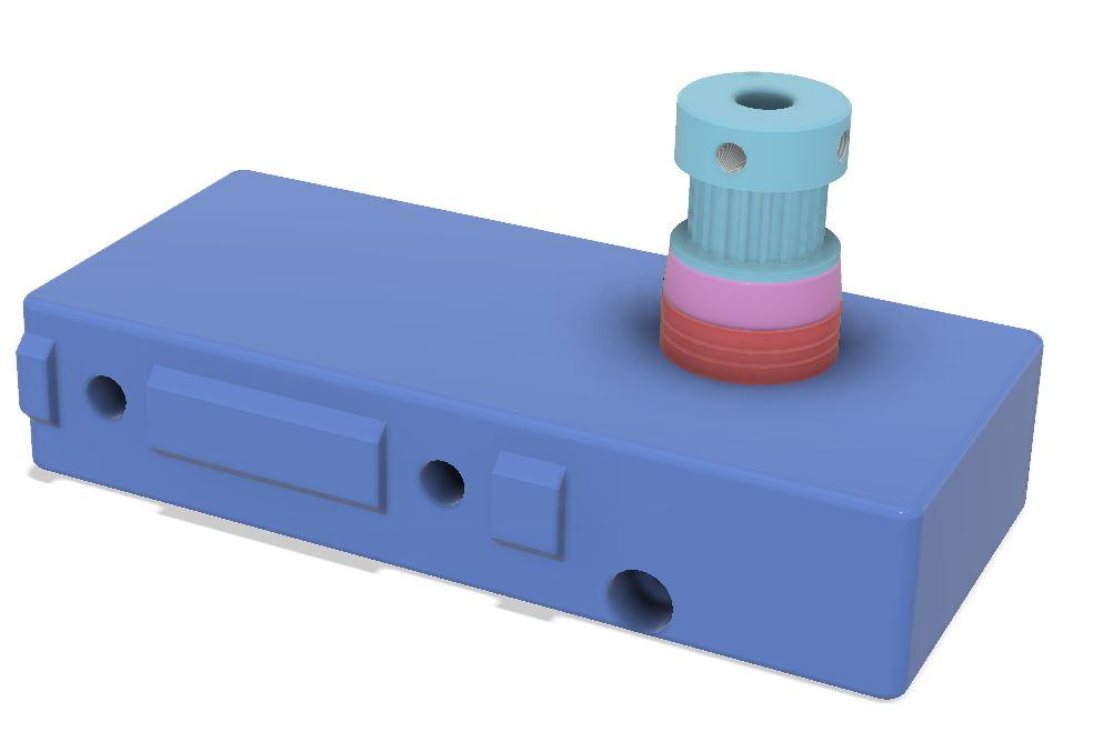

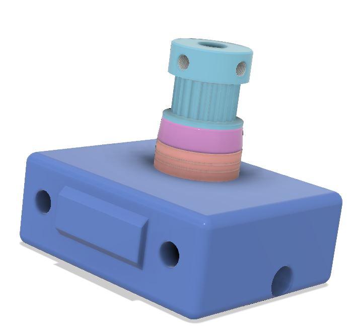

Support moteur:
Côté Droit :                                                                                                                           Côté Gauche de haut :
img-droite.thumb.jpg.ec73bd4529b35077f574313e1222d37e.jpg579270201_Cot-gauche.thumb.jpg.df72e9f11926600e8a0a37c32aa21490.jpg
Matériel nécessaire : environ 10€ hors visserie
-          1x courroie GT2 6 mm fermé de 860mm (1.43€) ==> https://fr.aliexpress.com/item/Hot-sales-GT2-timing-belt-848-2GT-6-length-848mm-width-6mm-teeth-424-for-3D/32299292648.html
-          2x Poulies GT2 6mm – 20 dents axe de 8mm (1.12€) ==> https://fr.aliexpress.com/item/1Pcs-GT2-Pulley-20-Tooth-20tooth-Bore-5mm-6-35mm-8mm-teeth-Timing-Gear-Alumium-For/32724156349.html
-          1x Poulie  GT2 6 mm – 20 dents axe de 5mm (0.30€) ==> https://fr.aliexpress.com/item/1Pcs-GT2-Pulley-20-Tooth-20tooth-Bore-5mm-6-35mm-8mm-teeth-Timing-Gear-Alumium-For/32724156349.html
-          2x Poulies GT2 6mm – lisse axe 5mm (1.41€) (ATTENTION DANS LE SCHÉMA CE SONT DE POULIES CRANTE IL EN FAUT DES LISSES je n en ai pas trouvé déjà modélisé pour fusion360) ==> https://fr.aliexpress.com/item/1-PC-3D-Printer-Parts-Aluminum-Alloy-2GT-20-Teeth-Perlin-Passive-Idler-Timing-Pulley-5mm/32671018751.html
-          1x  tige fileté + noix de 500mm (3.96€)==> Attention cette tige doit avoir des valeurs en concordance avec votre vis existante. a savoir Vis T8 / Pitch de 2mm et un lead de 8mm.
-          2x Roulement 608zz (0.47€) ==>https://fr.aliexpress.com/item/10-PCS-Bride-Roulement-Billes-608zz-623zz-624zz-625zz-635zz-626zz-688zz-3D-Imprimantes-Pi-ces/32969387835.html
-          5x Vis M5x8 + T-nuts en M5 (fixation support moteur remplaçable par du M4)
-          1x Vis M3 x 4
-          3x Vis M3 x 8
-          6x Vis M3 x 12
-          2x Vis M3 x 18
-          2x Vis M3 x 20
-          4x Ecrou M3 + 2 Ecrou M3 Nylstop ==> https://fr.aliexpress.com/item/50-pcs-DIN985-M3-M4-M5-M6-M8-M10-M12-Acier-Inoxydable-Auto-crou-de-blocage/32957863482.html
-          4x  rondelle M3
-          4x Vis M4 x 20
-          4 T-nuts M4 (2.83€ les 50) https://fr.aliexpress.com/item/100-pcs-20-s-rie-M3-M4-M5-Nickel-Plaqu-T-crou-Hammer-Head-Fixer-crou/32860748693.html
-          2 Vis M5 x 30
Une explication complète dans c'est par ici ==>  dual Z U20.pdf

La courroie de 860mm, du vendeur "POWGE" chez Ali express n'est plus disponible...
Et elle n'est pas facile à trouver dans cette dimension à un prix raisonnable. Du coup le lien Am***n devient intéressant.
852mm est ce qu'on trouve de plus proche à un prix raisonnable. Ça peut convenir ?
Et sinon, ça avance la V2 avec les butées à bille ? [emoji846]
Modifié (le) par fredondem
852 ca devrai passer. pas de soucis, le système de réglage en place sur le 2 eme support Z le permet.

En plus de la reponse ci dessus, bon ben du coup j ai fini les modif avec ajout des butées à billes.
Liste des fichiers à refaire
  • support Haut gauche
  • support haut droit
  • 2x entretoises sup de 14mm disparaissent pour des 4.5mm
Achat supplémentaire : butée a bille x 2 ou celle ci
Par contre tant que j ai pas vérifié moi même physiquement je ne met rien en public. Si quelqu'un le veux pas de soucis je le donne en MP
1808549857_droitebute.JPG.c941a7bb62098c8c1eca384443e69268.JPG1033751505_gauchebute.JPG.317bc66527ffb57a16824fc0302da33b.JPG

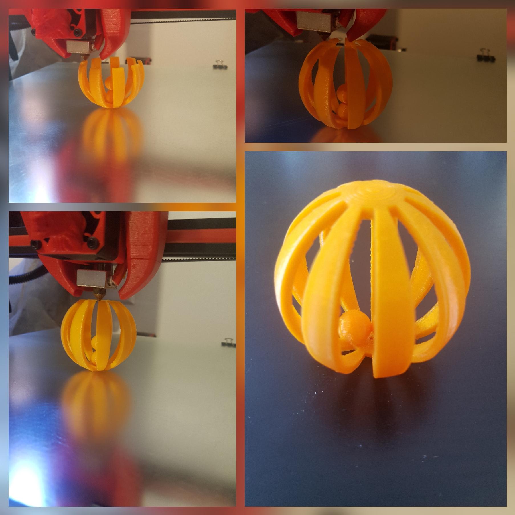

Petit test. Une boule fait maison pour mon chat 😄. 5 cm de diamètre, 2 petites boules de 12mm à l intérieur  l'une sur l'autre. Vitesse de 80mm/s en 0.2 ET SURTOUT aucun radeau ou ni support. Ça tient par un rien pendant l impression.
Sans un 2 ème axe Z ça n aurai jamais tenu surtout avec les différentes sections qui se rejoigne.

T'aurais pu mettre une clochette 🤪🤪🤣😂🤣😂
T'aurais pu mettre une clochette [emoji2957][emoji2957][emoji1787][emoji23][emoji1787][emoji23]
Ça va pas non il va me rendre fou ! [emoji28][emoji28][emoji28][emoji23][emoji23][emoji23]
