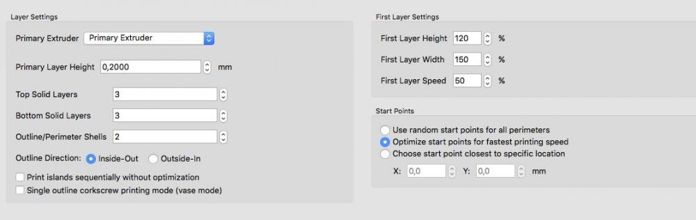

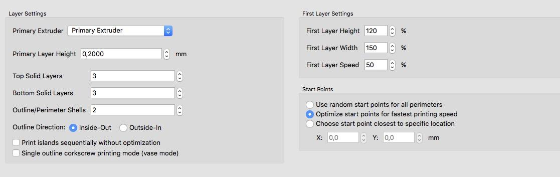

Sumokai Posté(e) Mars 18, 2019 Partager Posté(e) Mars 18, 2019 @Peloche pour le bed calibration tu renseignes quoi en layer height et en Infill ? Lien vers le commentaire Partager sur d’autres sites More sharing options...
Peloche Posté(e) Mars 18, 2019 Partager Posté(e) Mars 18, 2019 il y a 1 minute, Sumokai a dit : Oui j'ai nivelé avec le plateau à 60° ^^. D'accord mais il faudrait un outil genre niveau en s'assurant qu'il soit bien droit et le poser sur le plateau en son centre pour vérifier qu'il touche de partout sur le plateau et que le centre ne soit pas un point haut par rapport au reste Lien vers le commentaire Partager sur d’autres sites More sharing options...
Peloche Posté(e) Mars 18, 2019 Partager Posté(e) Mars 18, 2019 à l’instant, Sumokai a dit : @Peloche pour le bed calibration tu renseignes quoi en layer height et en Infill ? J'ai imprimé avec la config habituelle Lien vers le commentaire Partager sur d’autres sites More sharing options...
Sumokai Posté(e) Mars 18, 2019 Partager Posté(e) Mars 18, 2019 En 0.2 et 20% ? Lien vers le commentaire Partager sur d’autres sites More sharing options...
Peloche Posté(e) Mars 18, 2019 Partager Posté(e) Mars 18, 2019 (modifié) il y a 2 minutes, Sumokai a dit : En 0.2 et 20% ? Infill oui 20% Modifié (le) Mars 18, 2019 par Peloche Lien vers le commentaire Partager sur d’autres sites More sharing options...

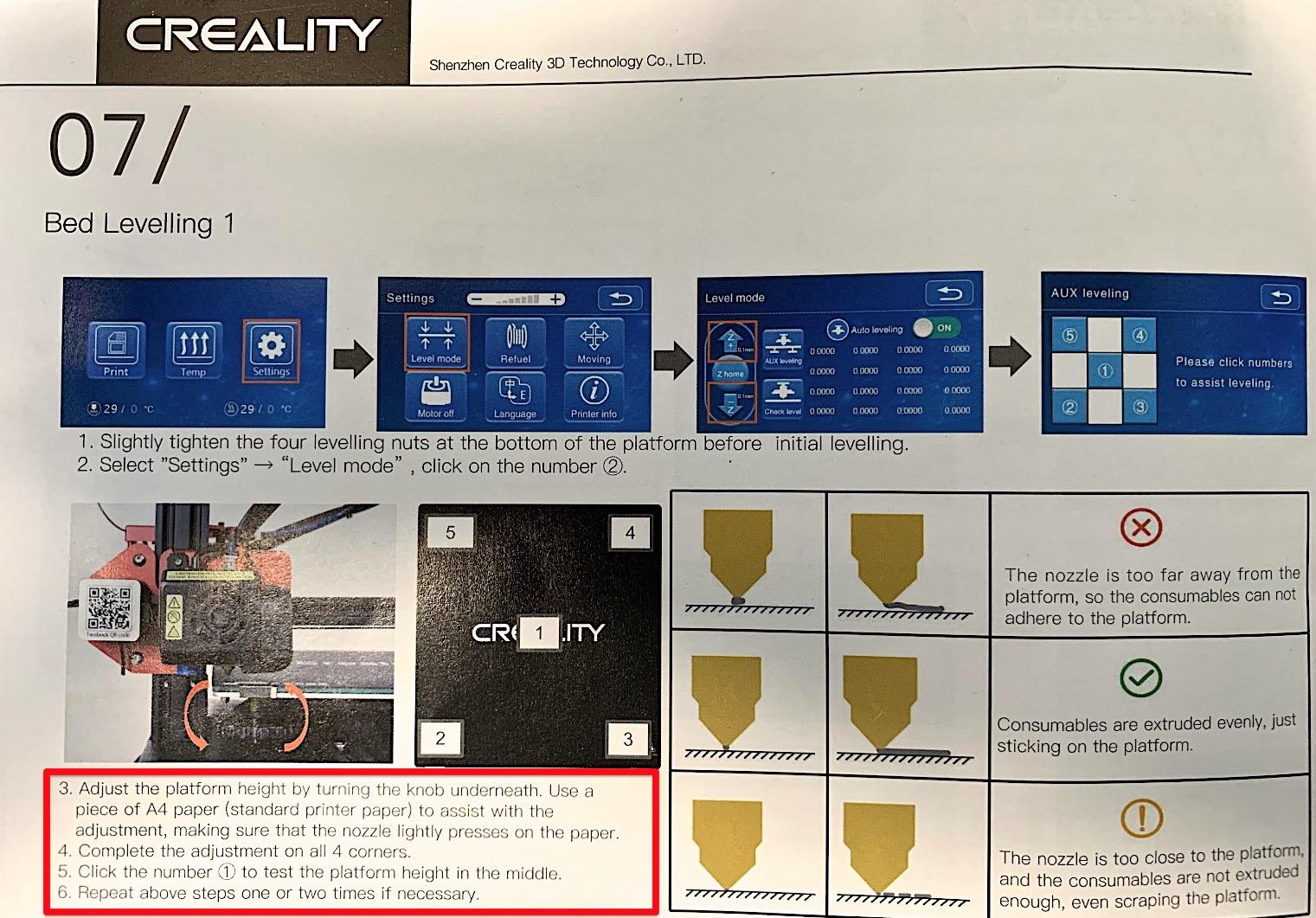

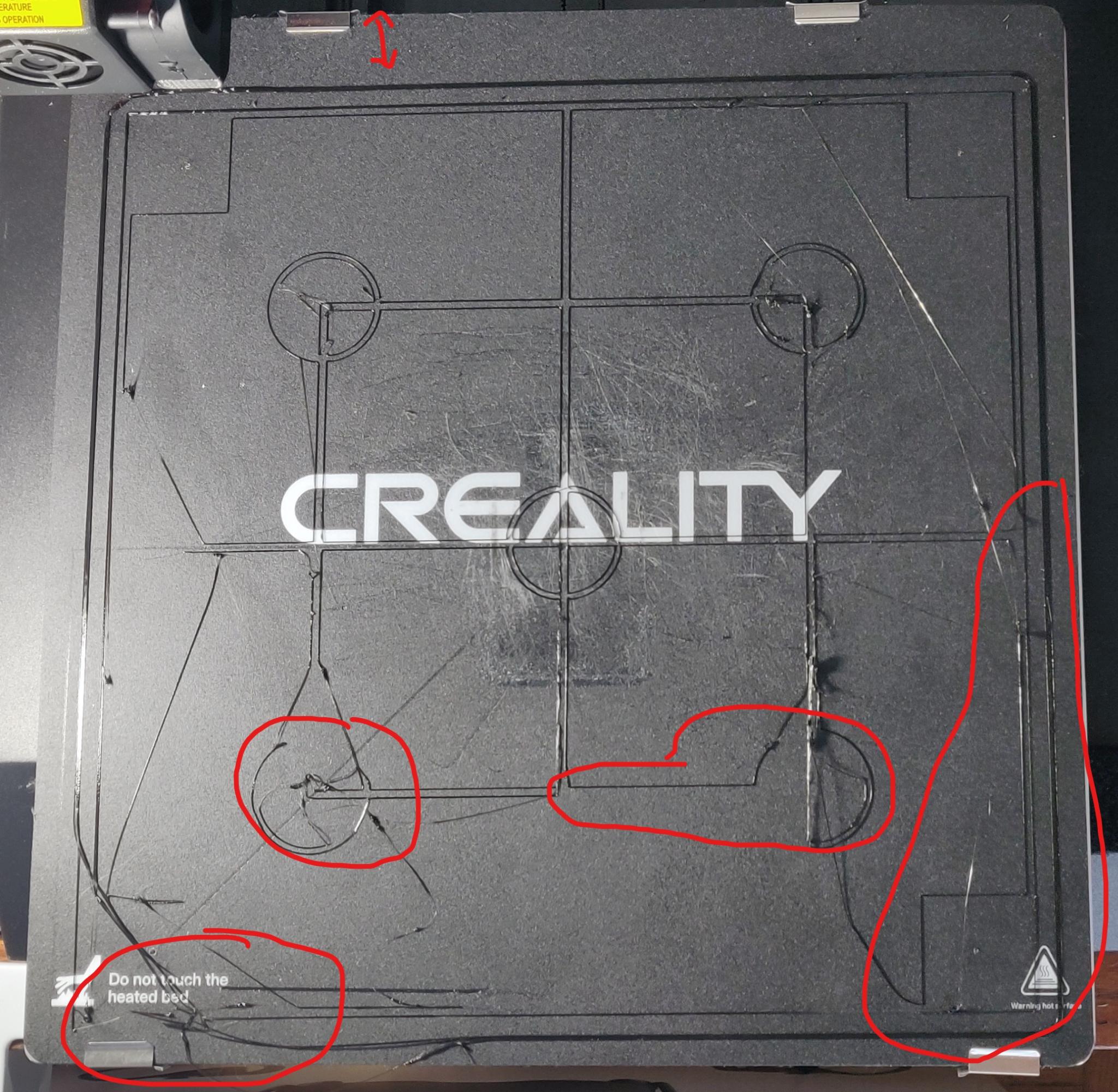

Sumokai Posté(e) Mars 18, 2019 Partager Posté(e) Mars 18, 2019 J'ai refais tous les réglages : Symétrie des 2 moteurs de l'axe Z Température à 60° pour le Bed Z-Home à 0.2 Aux Mesuring : les 5 poins à 0.2 Mesuring ( les 16 points) Sur l'image on voit que le plateaux est plus haut en haut (ça rime) qu'en bas et qu'on sort presque du plateau en bas à gauche. Vous avez une idée de ce que je fais mal ? Lien vers le commentaire Partager sur d’autres sites More sharing options...
Peloche Posté(e) Mars 18, 2019 Partager Posté(e) Mars 18, 2019 il y a 7 minutes, Sumokai a dit : J'ai refais tous les réglages : Symétrie des 2 moteurs de l'axe Z Température à 60° pour le Bed Z-Home à 0.2 Aux Mesuring : les 5 poins à 0.2 Mesuring ( les 16 points Normalement il faut démarrer avec un Z-Home et une feuille de papier et régler avec + ou - z-home, ensuite faire les 5 points toujours avec la feuille de papier Lien vers le commentaire Partager sur d’autres sites More sharing options...
Sumokai Posté(e) Mars 18, 2019 Partager Posté(e) Mars 18, 2019 @Peloche Je le fais au point numéro 3 en fait quand je dis que je le met à 0.2, j'utilise par contre la tige en métal fournie avec, pareil pour les 5 points. Lien vers le commentaire Partager sur d’autres sites More sharing options...
Sumokai Posté(e) Mars 18, 2019 Partager Posté(e) Mars 18, 2019 T'as une idée sur le fait que je sorte presque du plateau sur le bas ? Lien vers le commentaire Partager sur d’autres sites More sharing options...
Peloche Posté(e) Mars 18, 2019 Partager Posté(e) Mars 18, 2019 (modifié) as-tu commencé les réglages au point 07 de la doc "Bed levelling 1 qui demande d'effectuer le Z-Home avec une feuille de papier A4 et ensuite la même chose avec les 1, 2, 3, 4, 5 et il faudra sûrement répéter les points 2, 3, 4 ,5 plusieurs fois pour que le point 1 soit bon Modifié (le) Mars 18, 2019 par Peloche Lien vers le commentaire Partager sur d’autres sites More sharing options...
Sumokai Posté(e) Mars 18, 2019 Partager Posté(e) Mars 18, 2019 (modifié) Oui j'ai commencé au point 07 mais pas avec la feuille de papier (avec la tige métallique de 0.2) --> Point 07 (doc) Bed Levelling 2, donc avec l'automatic leveling enclenché en appuyant après sur ZHome puis Measuing Par contre je ne l'ai pas fais plusieurs fois, le point 1 était bon. Par rapport à ton image, c'est la page d'après. Modifié (le) Mars 18, 2019 par Sumokai Lien vers le commentaire Partager sur d’autres sites More sharing options...
Peloche Posté(e) Mars 18, 2019 Partager Posté(e) Mars 18, 2019 il y a 1 minute, Sumokai a dit : Oui j'ai commencé au point 07 mais pas avec la feuille de papier (avec la tige métallique de 0.2) --> Point 07 (doc) Bed Levelling 2 Par contre je ne l'ai pas fais plusieurs fois, le point 1 était bon. A mon avis recommence au début du Point 07 avec la feuille de papier ça permet de s'approcher au plus près d'un réglage parfait Lien vers le commentaire Partager sur d’autres sites More sharing options...
Sumokai Posté(e) Mars 18, 2019 Partager Posté(e) Mars 18, 2019 Ok, je le tenterais tout à l'heure, là j'en ai un peu marre de cette imprimante (ya des jours...) Merci pour ton aide Lien vers le commentaire Partager sur d’autres sites More sharing options...
Peloche Posté(e) Mars 18, 2019 Partager Posté(e) Mars 18, 2019 (modifié) Si le démarrage est mauvais tout le reste sera mauvais, l'automatic leveling ne peut se faire que si le plateau a déjà été réglé manuellement avec l'épaisseur de la feuille de papier, tu verras une fois passé ces étapes, qui sont finalement des passages obligés, tu seras très content des résultats de tes impressions , en gros l'automatic levelling ne peut pas compenser une hauteur de 4 étages Modifié (le) Mars 18, 2019 par Peloche Lien vers le commentaire Partager sur d’autres sites More sharing options...
Sumokai Posté(e) Mars 18, 2019 Partager Posté(e) Mars 18, 2019 J'espère ^^. D'habitude j'y arrive sans encombre, après c'est peut être parce que j'ai imprimé que des petites pièces jusqu'à présent donc les variations du plateau sont moins répercutées. Je vais reprendre le point 07 avec la feuille plusieurs fois pour que le plateau soit bien horizontal. Lien vers le commentaire Partager sur d’autres sites More sharing options...
Zeldor Posté(e) Mars 18, 2019 Partager Posté(e) Mars 18, 2019 il y a 32 minutes, Sumokai a dit : T'as une idée sur le fait que je sorte presque du plateau sur le bas ? Tu as mis quoi comme taille de plateau dans ton slicer préféré ? Pour ma part : 310x320x400 si tu as mis moins, en Y c'est normal que ce soit décentré. Du coup il faudrait que je réalise un test d'impression pour comparer Lien vers le commentaire Partager sur d’autres sites More sharing options...
Peloche Posté(e) Mars 18, 2019 Partager Posté(e) Mars 18, 2019 il y a 1 minute, Sumokai a dit : J'espère ^^. D'habitude j'y arrive sans encombre, après c'est peut être parce que j'ai imprimé que des petites pièces jusqu'à présent donc les variations du plateau sont moins répercutées. Je vais reprendre le point 07 avec la feuille plusieurs fois pour que le plateau soit bien horizontal. Très très bien ;-)) Lien vers le commentaire Partager sur d’autres sites More sharing options...
Sumokai Posté(e) Mars 18, 2019 Partager Posté(e) Mars 18, 2019 (modifié) il y a 8 minutes, Zeldor a dit : Tu as mis quoi comme taille de plateau dans ton slicer préféré ? Pour ma part : 310x320x400 si tu as mis moins, en Y c'est normal que ce soit décentré. Du coup il faudrait que je réalise un test d'impression pour comparer Dans Cura, j'ai mis du 300x300x400, du coup c'est peut être pour ça que je suis décentré... Modifié (le) Mars 18, 2019 par Sumokai Lien vers le commentaire Partager sur d’autres sites More sharing options...
