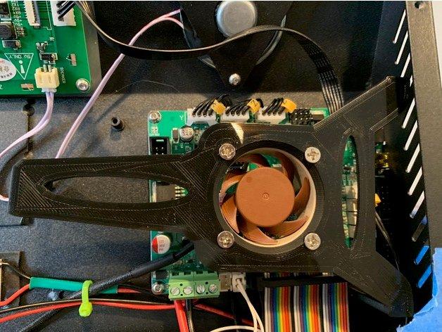

thsrp Posté(e) Avril 9, 2019 Partager Posté(e) Avril 9, 2019 (modifié) Pour le firmware 1.60.8 pfffffuittttt il a disparu !! les amis chinois l'ont retiré de leur site et sont revenus au 1.60.71 , donc on continue dans le GRAND n'importe quoi... Pour le ventilo c'est bien compliqué pour pas grand chose a mon avis en restant sur un 40x40 , alors qu'un 90 ventile bien plus … Beaucoup ici ont pris mon adaptateur et sont ravis semble t il... Modifié (le) Avril 9, 2019 par thsrp Lien vers le commentaire Partager sur d’autres sites More sharing options...
Fourmi Posté(e) Avril 9, 2019 Partager Posté(e) Avril 9, 2019 J'ai passé la mienne Sur le Firmware Tiny Machine et arrangé le firmware pour mettre le Touch_Mi bien sur, a la demande de pas mal de monde vu les problèmes de leveling. Les ventilos j'avoue ça fait A380 au décollage.. Les drivers silencieux , ah on les entends pas c'est sur ! ++ Lien vers le commentaire Partager sur d’autres sites More sharing options...
thsrp Posté(e) Avril 9, 2019 Partager Posté(e) Avril 9, 2019 Il y a 1 heure, Fourmi a dit : J'ai passé la mienne Sur le Firmware Tiny Machine et arrangé le firmware pour mettre le Touch_Mi bien sur, a la demande de pas mal de monde vu les problèmes de leveling. Les ventilos j'avoue ça fait A380 au décollage.. Les drivers silencieux , ah on les entends pas c'est sur ! ++ Oui mais comme dit plus haut meme le Tiny n'est pas dénué de bugs...loin de là… Apres il doit y avoir un nouveau Tiny qui est annoncé comme revolutionnaire et basé sur marlin 2.0 mais ça fait plus d' un mois qu'il est annoncé; mais c'est digne de "anne sœur anne ne vois tu rien venir….!" et en effet on ne voit rien venir…. Lien vers le commentaire Partager sur d’autres sites More sharing options...

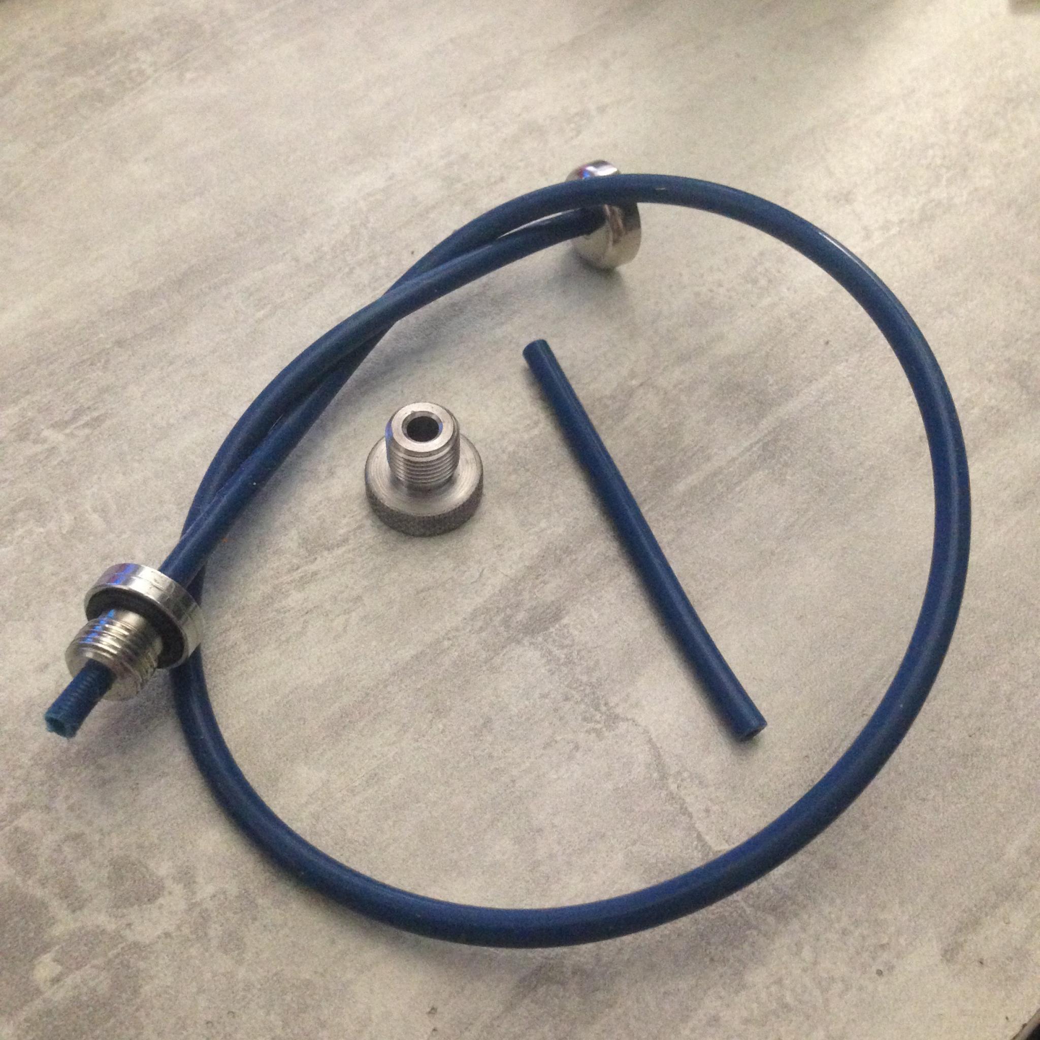

Zeldor Posté(e) Avril 12, 2019 Partager Posté(e) Avril 12, 2019 Bon, j'ai fait mon grand fou, j'ai flingué mon connecteur pneumatique et évidemment le dernier que j'avais. Ce qui m'amène à poser une question, et puis pourquoi une seule d'ailleurs Je passe commande de ces petites bêbêtes, il s'agit bien de PC4-M10 ? Un conseil sur la marque ou un lien Mamazon ? Parce que j'en vois des noirs, des blancs, des bleus je me perd en conjectures. Et puis tant que j'y suis …. je vais prendre du tube PTFE BOWDEN. Je suppose que le Capricorn reste celui que les plus expérimentés d'entre-vous me conseilleront ? La qualité justifie t'elle vraiment la différence de prix ? Ou une autre marque remporte votre préférence ? Enfin, vu que je me suis totalement ramassé sur les buses, j'ai pris des MK8 je crois, alors elle ne vont pas sur ma CR10S Pro. Quel buses prendre ? Visiblement ce sont les V6 qui conviennent. Si vous avez un petit lien ou deux ... Si je pouvais avoir des conseils au sujet des buses, je suis preneur. A vot' bon cœur M'sieurs Dames. Lien vers le commentaire Partager sur d’autres sites More sharing options...
thsrp Posté(e) Avril 12, 2019 Partager Posté(e) Avril 12, 2019 il y a 38 minutes, Zeldor a dit : Si je pouvais avoir des conseils au sujet des buses, je suis preneur. A vot' bon cœur M'sieurs Dames. le pneufit c'est du 10mm , le capricorn tu dois en avoir un double avec l'imprimante, les buses sont des buses propriétaires tu ne les a que via Creality et leur store...Ou alors si tu veux des buses standard faut changer la hot end …! Lien vers le commentaire Partager sur d’autres sites More sharing options...

pablio Posté(e) Avril 12, 2019 Partager Posté(e) Avril 12, 2019 Il y a 2 heures, thsrp a dit : le pneufit c'est du 10mm , le capricorn tu dois en avoir un double avec l'imprimante, les buses sont des buses propriétaires tu ne les a que via Creality et leur store...Ou alors si tu veux des buses standard faut changer la hot end …! Bonjour, Quelle hotend installer "facilement" à la place de celle d'origine ? ED3V9, EVO de chez Hotend.fr ? Lien vers le commentaire Partager sur d’autres sites More sharing options...
thsrp Posté(e) Avril 12, 2019 Partager Posté(e) Avril 12, 2019 les v6 ou hotend il faut absolument une piece adaptatrice, mais hotend.fr vient de se procurer une 10 pro donc ils vont tres certainement proposer une adaptation tres rapidement il suffit de les appeler pour leur demander , sinon microswiss vient de sortir une hotend totalement compatible CR10 pro avec donc des buses classiques... Lien vers le commentaire Partager sur d’autres sites More sharing options...
Fourmi Posté(e) Avril 12, 2019 Partager Posté(e) Avril 12, 2019 Oui ,on le fait déja et avec du "Capricorn XS" offciel ! Faut qu'on mette l'option sur le shop, on fera ça ce weekend Merci @ bientot Lien vers le commentaire Partager sur d’autres sites More sharing options...
Defffbond Posté(e) Avril 12, 2019 Partager Posté(e) Avril 12, 2019 Il y a 5 heures, Zeldor a dit : Enfin, vu que je me suis totalement ramassé sur les buses, j'ai pris des MK8 je crois, alors elle ne vont pas sur ma CR10S Pro. Quel buses prendre ? Visiblement ce sont les V6 qui conviennent. Si vous avez un petit lien ou deux ... Si je pouvais avoir des conseils au sujet des buses, je suis preneur. A vot' bon cœur M'sieurs Dames. Bonjour Lol j'ai ramer aussi pour trouver, quelle-ques euro de buse à la poubelle avant de recevoir deux commandes correctes . Cdt https://www.amazon.fr/Buses-0-4mm-imprimante-3D-CR-10S/dp/B07NY74WH4/ref=sr_1_7?__mk_fr_FR=%C3%85M%C3%85%C5%BD%C3%95%C3%91&keywords=3D+CR-10S+Pro&qid=1555107931&s=gateway&sr=8-7 https://www.banggood.com/Creality-3D-0_4mm-Copper-M6-Thread-Extruder-Nozzle-For-CR-10S-PRO-3D-Printer-Part-p-1424352.html?rmmds=myorder&cur_warehouse=CN Lien vers le commentaire Partager sur d’autres sites More sharing options...

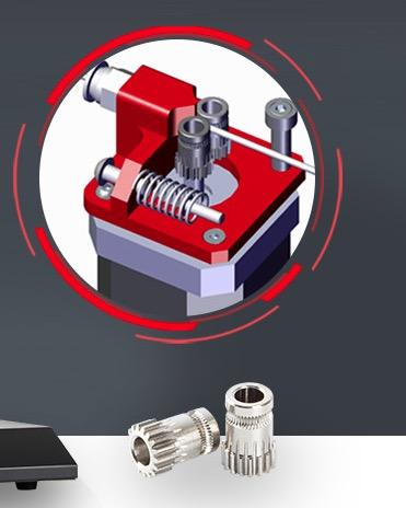

fleo Posté(e) Avril 13, 2019 Partager Posté(e) Avril 13, 2019 bonjour, merci, j'en profite aussi.. une question est-ce que ces vis d'entrainement de lien en extrusion conviennent ? je ne sais pas si c'est du M3 M4 etc... https://www.banggood.com/2PCS-1_75mm-MK8-9x5x11mm-Concave-Extrusion-Gear-For-Reprap-Makerbot-3D-Printer-p-1309466.html?rmmds=search&cur_warehouse=CN Lien vers le commentaire Partager sur d’autres sites More sharing options...

Zeldor Posté(e) Avril 13, 2019 Partager Posté(e) Avril 13, 2019 Tout d'abord, merci à vous de vos réponses, c'est très appréciable de ne pas se sentir seul. Il y a 14 heures, thsrp a dit : le pneufit c'est du 10mm , le capricorn tu dois en avoir un double avec l'imprimante, les buses sont des buses propriétaires tu ne les a que via Creality et leur store...Ou alors si tu veux des buses standard faut changer la hot end …! Oui j'avais un double dans le package de la CR10S Pro, mais du fait que j'ai explosé 2 fois mes pneu fit coté buse, j'avais déjà mis en place le second. Je pense que je vais revoir à la baisse l'écrasement de la première couche. J'ai l'intention de rafraichir de quelques millimètre le tube PTFE pour éviter que la collerette qui à entamé l'extérieur du tube soit au niveau du pneu fit. Et à terme (quand j'aurai reçu du 'vrai' CAPRICORN) je passerai ces tubes sur l'ENDER 3, puisqu'il semble qu'il soit plus court. @Defffbond Merci pour les liens ca me rassure et me rend bien service. Je m'en vais faire mes petites commandes. Lien vers le commentaire Partager sur d’autres sites More sharing options...
Peloche Posté(e) Avril 13, 2019 Partager Posté(e) Avril 13, 2019 Il y a 2 heures, fleo a dit : bonjour, merci, j'en profite aussi.. une question est-ce que ces vis d'entrainement de lien en extrusion conviennent ? je ne sais pas si c'est du M3 M4 etc... https://www.banggood.com/2PCS-1_75mm-MK8-9x5x11mm-Concave-Extrusion-Gear-For-Reprap-Makerbot-3D-Printer-p-1309466.html?rmmds=search&cur_warehouse=CN Je ne pense pas, il manque les engrenages de la partie basse sur la photo Lien vers le commentaire Partager sur d’autres sites More sharing options...
