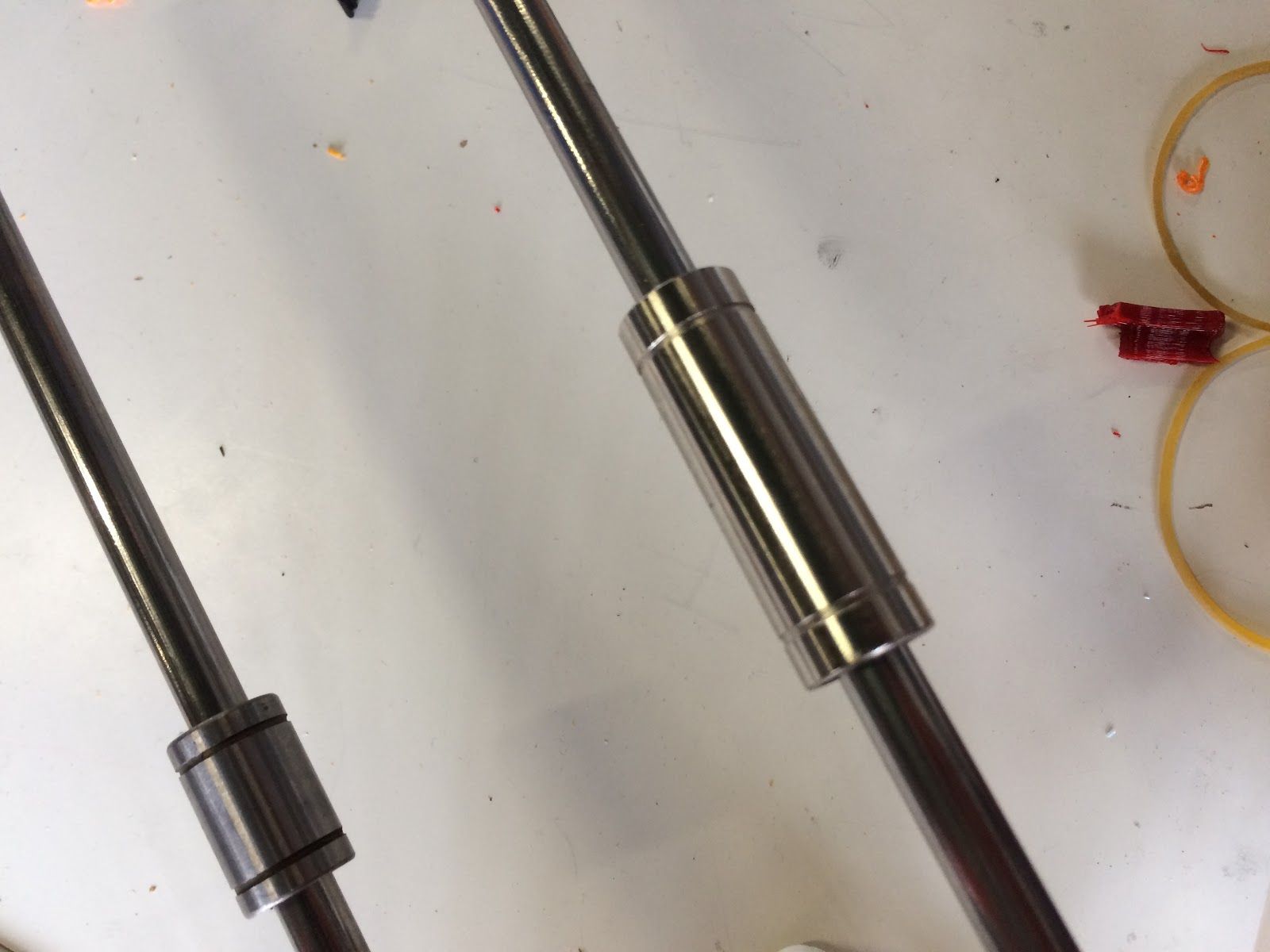

Nz0 Posté(e) Avril 30, 2016 Posté(e) Avril 30, 2016 (modifié) il y a 11 minutes, plexy a dit : il suffit juste d'imprimer les fichiers fournis par Dagoma, de récupérer les pièces de l'extrudeur et de rallonger les cables...... Et aussi changer le roulement avant (qui est long) .... ou de mettre 2 courts l'un à côté de l'autre On peut le voir sur cette photo : Modifié (le) Avril 30, 2016 par Nz0

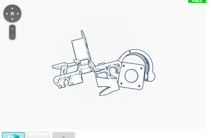

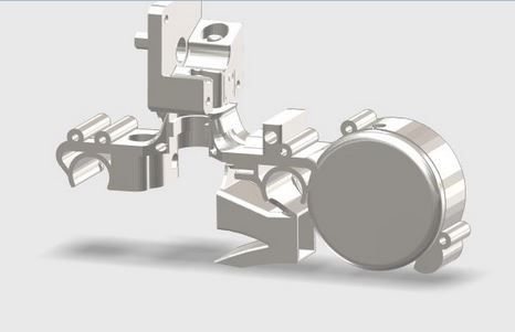

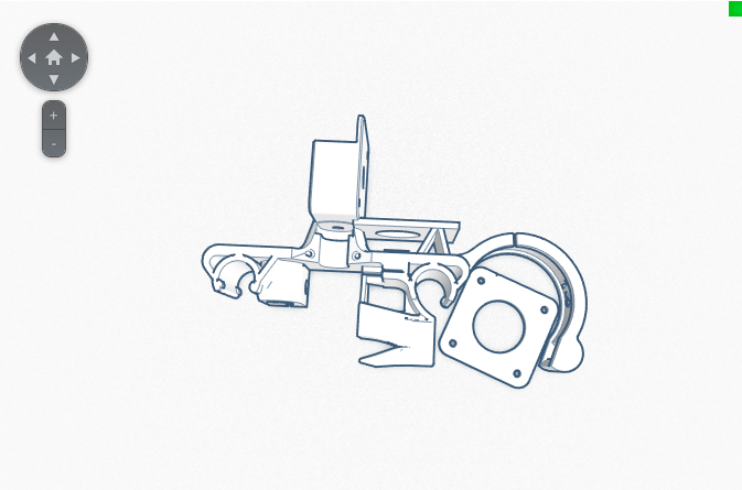

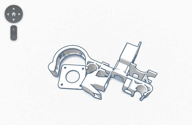

yannyann Posté(e) Mai 23, 2016 Posté(e) Mai 23, 2016 Bonjour à Tous, J'ai travaillé sur un projet de tête Direct Drive que j'ai mis sur Tinkercad. Il y a 2 fichiers différents: - https://tinkercad.com/things/arQUS4C7g61 pour les têtes sans chaine guide câble avec extruder sur l'arrière; - https://tinkercad.com/things/5mip1i5Pgto pour les têtes avec chaine guide câble (comme la mienne) avec extruder sur l'avant. J'ai préféré mettre le moteur dans l'axe de la tête plutôt qu'à 90° (box Dagoma) pour 2 raisons: - le centre de gravité de l'ensemble reste dans l'axe de la tête; - pas besoin d'acheter un autre roulement à bille. Il faut mettre un bout du tube blanc guide PLA entre la sortie de l'extruder et l'entrée de la hotend. D'où, l'emplacement d'un trou de 4,5mm à la sortie de l'extruder. J'ai également fait un support pour le moteur pour éviter que le poids ne fasse porte à faux sur la liaison extruder/hotend. Pour la tête avec chaine guide (extruder sur l'avant), il y a un espace sur le support moteur pour que le cable du palpeur ne soit pas trop compressé. Il y a également une cale à mettre entre le moteur et la base de l'extruder, sinon, le moteur sera trop "enfoncé" (incluse dans le .STL). Il n'y à rien d'autre à acheter, vous avez déjà toutes les pièces à votre disposition, il suffit de "cannibaliser" ! Par contre, n'oubliez pas de changer le sens de rotation du moteur (intervertir les câbles E). ATTENTION, pour le moment, c'est toujours au stade expérimental. Étudier le .stl avant l'impression pour voir s'il n'y a pas d'erreur. J'imprime un exemplaire demain pour voir. Bonne soirée à Tous et n'hésitez pas à commenter 2

yannyann Posté(e) Mai 24, 2016 Posté(e) Mai 24, 2016 ATTENTION!!!! N'IMPRIMEZ PAS LES FICHIERS .STL QUE J'AI MIS DANS MON DERNIER POST. SONT PAS BON.... Erreur de positionnement du soutien moteur... https://tinkercad.com/things/aRxmaLNessm Dernière chose, c'est pour la version avec une hotend E3D et palpeur
